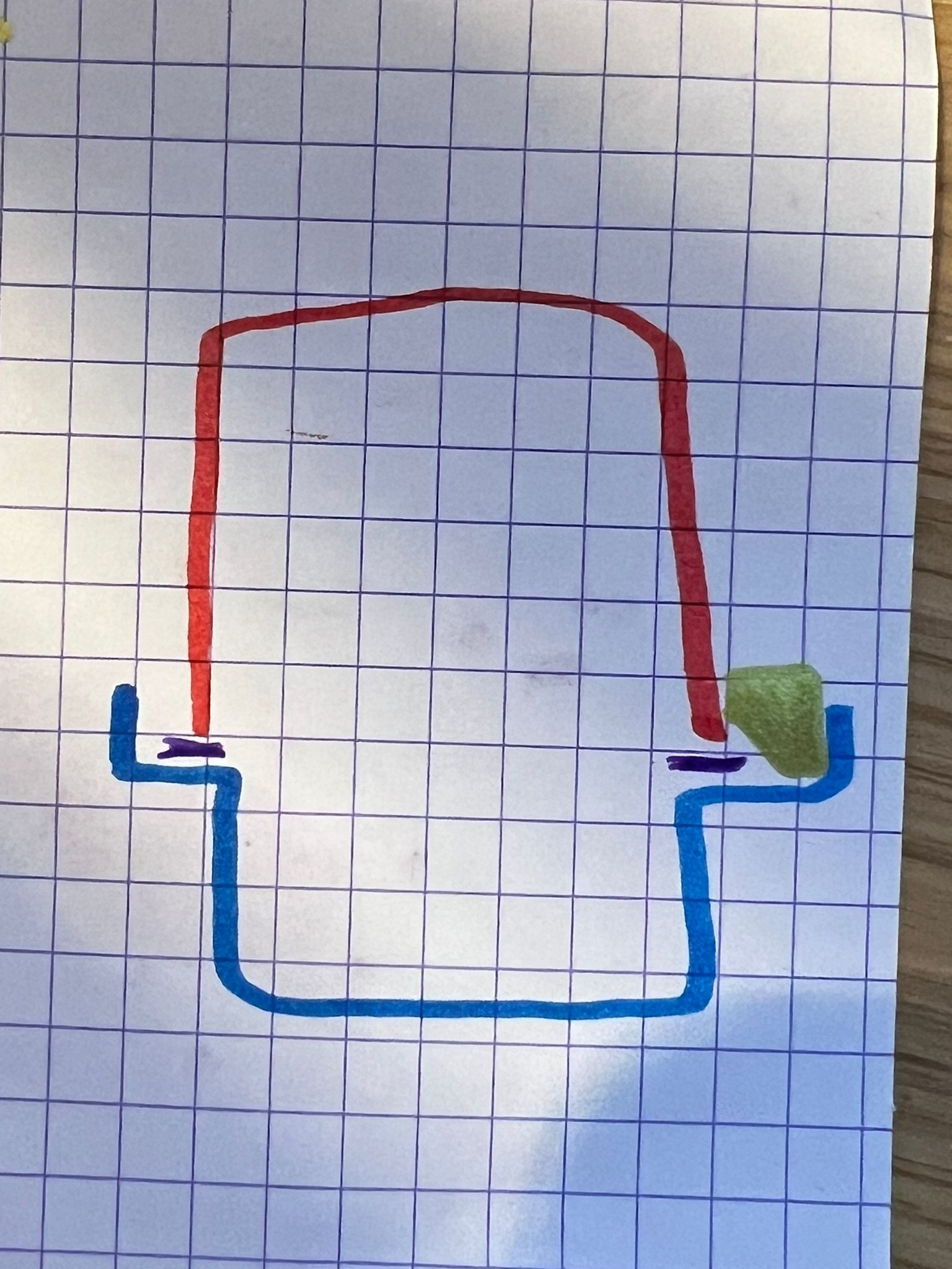

    Bonjour, au vu de mes observations il semble y avoir deux demi cuves.
    Une cuve supérieure inoxydable en couleur rouge qui vient comprimer un joint plat et fin en violet et une cuve inférieure de couleur bleue en plastique.
    Du fait de la forme en basse de la cuvette bleue, j'ai créé un joint couleur dorée sur le schéma que j'ai bourré au plus bas possible et bien en recouvrement.
    J'espère ainsi que ce sera suffisant. J'ai pris un joint de qualité, je laisse sécher depuis hier matin samedi, je pense réessayer un cycle lundi à 45 degrés, qu'en pensez vous ?
    merci.

    potter75
    Re : Lave vaisselle BOSCH fuite cuve?
    Bonjour, merci. Mince du coup j'ai vu ça seulement après avoir réalisé mon joint. Je suis preneur du lien ou des informations mises en avant ? merci !
    RdB29
    Le lien, c'est celui où vous avez trouvé le kit de réparation :
    https://www.pieces-tout-electromenag...NC-41UEmaz2eR8
    Sous l'image du kit, vous avez 4 vignettes. Les n° 3 et 4 correspondent aux pages 1 et 2 de la notice d'installation des joints
    Mais comme déjà dit, elle aurait mérité d'être un peu plus explicite.

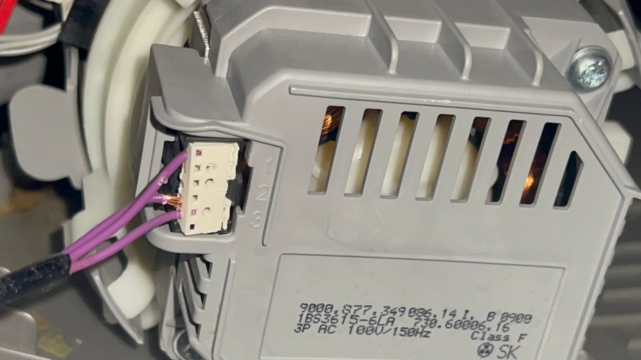

    J'ai démonté le robinet d'arrivée et nettoyé le filtre. J'ai tapé un peu la tête. Rien ne change.
    Désespérant, je ne sais plus quoi regarder maintenant.
    potter75
    Bon, enfin j'ai trouvé !!! Ils ont mis une connectique rapide, comme une connectique pirate, ça ne tient pas. les fils ont du être tirés en sortant la boite.... Du coup j'ai eu du bol de réussir à tomber là dessus. J'ai sorti et ouvert la connectique, les fils prêts à se mélanger, évidement tous de la même couleur, il ne fallait pas les mélanger !
    C'est reparti de suite.

    Bon, un cycle long s'est lancé, au bout de 10/15 minutes ça s'est mis en erreur. Et depuis ça se met en erreur pas au lancement mais environ 20/30 secondes après, toujours au même moment.

    visiblement il y a progression quand même..
    il faudrait essayer de trouver le programme test, l'effectuer et lire le ou les codes erreur exacts
