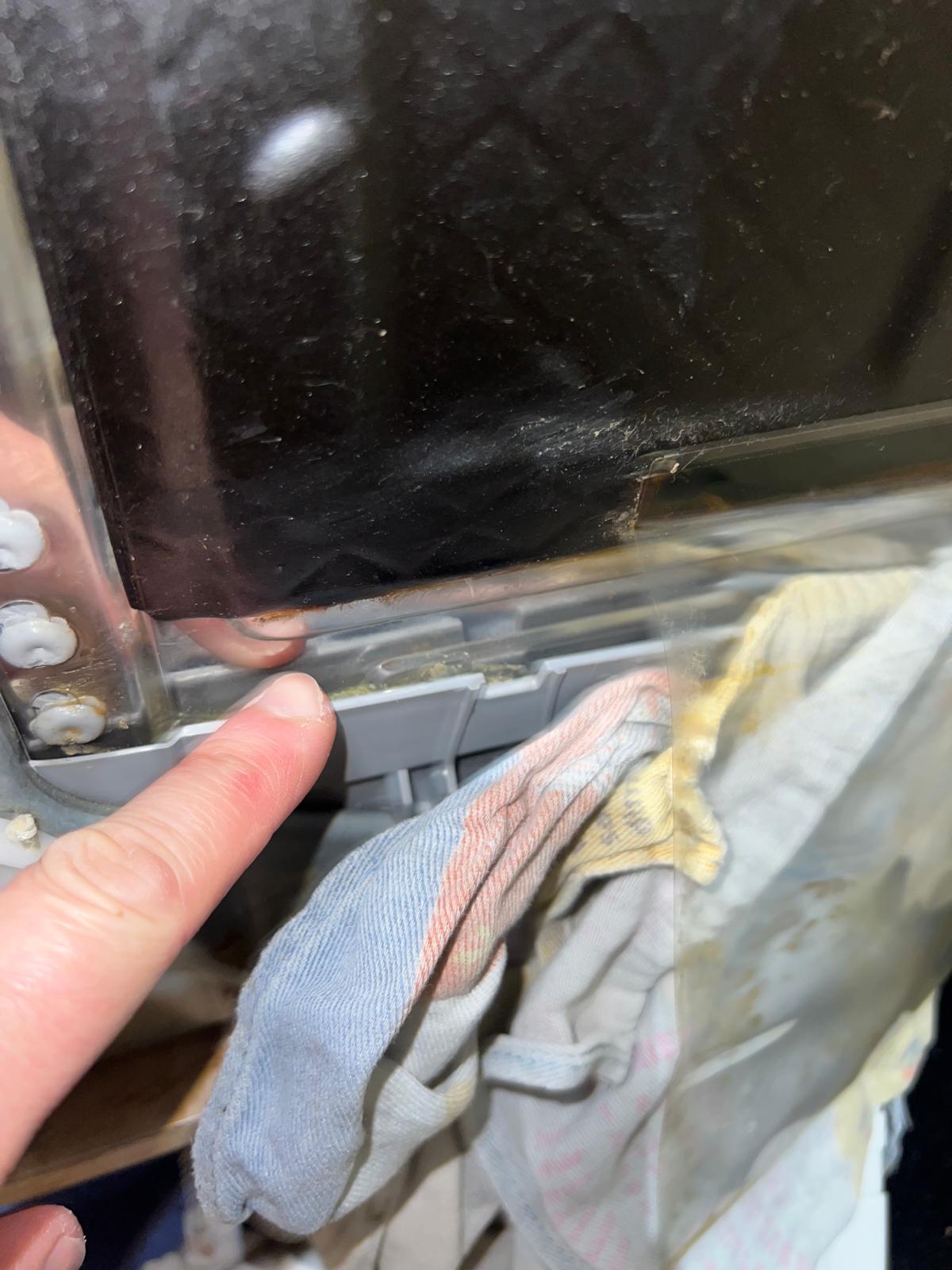

    Nous déménageons dans un mois, nous avons vendu notre maison et l'électroménager qui va avec. Le lave vaisselle BOSCH qui n'a jamais posé souci, type SL6P1B (un encastrable récent, BOSCH SILENCE PLUS) décide de ne pas changer de famille.
    Tout à l'heure ma femme voit le voyant "arrivée d'eau" allumé. Et la pompe fait du bruit et tourne. Je rentre ce soir et regarde, en fait la pompe de vidange vidange en continu (entrecoupé de pauses).
    Aucun souci de vidange. Je démonte les côtés et l'avant, et dessous plein d'eau donc lave vaisselle en sécurité.
    Je vois sur le côté droit quand on est face au côté du lave vaisselle de l'humidité sous le plastique + une sorte de graisse dissoute mouillée entre deux zones plastique et métallique.
    J'ai tout séché à fond à la main avec des torchons, j'ai relancé et au bout de 15 minutes environ la gorge suinte de l'eau à nouveau.
    Y a t'il un joint à cet endroit ? La cave est elle percée ? Que me suggérez vous ?
    Je m'attendais à tout, mais pas à une cuve "percée" ou tout au moins fuyarde sur un appareil si récent.
    J'ai peu de temps devant moi, je ne veux réparer correctement si c'est possible, je ne veux pas laisser un cadeau empoisonné à nos acheteurs.

    Il ne me semble pas qu’il y ait de joint à cet endroit.
    Il est possible que la cuve soit percée, il faudrait vérifier l’intérieur.

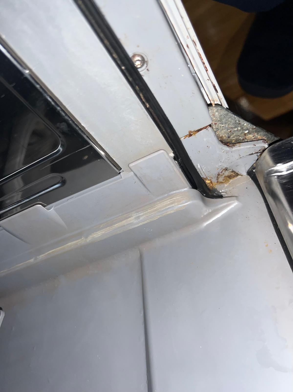

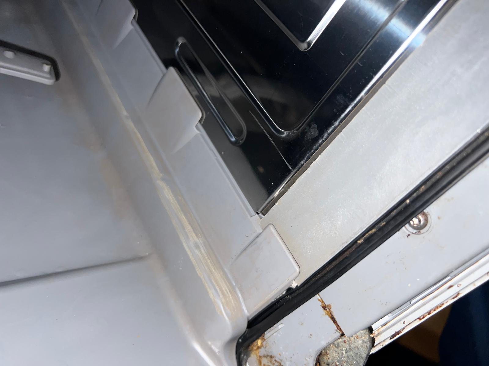

    Déjà merci beaucoup pour la vue éclatée c'est précieux.
    La fuite est pour moi à la jonction de ces deux pièces.
    Le bas de la cuve et le côté de la cuve.
    Première photo du côté opposé, on voit mieux. Et deuxième photo à l'endroit suspecté approximativement car ça remplit la gorge.

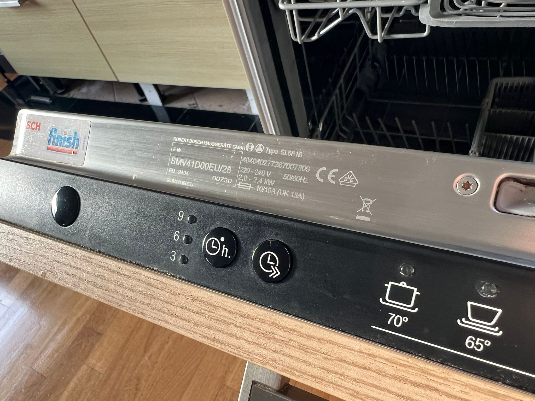

    Pouvez-vous m’envoyer une photo de la référence située dans l’encadrement de la porte ?
    potter75
    ThomasV
    Re : Lave vaisselle BOSCH fuite cuve?
    On est sur la même vue.
    Le problème est qu’il n’y a pas de joint disponible à la vente qui correspondrait à votre machine.

    Personnellement, je ne démonterais pas tout : il y a trop de risques lors du démontage, le plastique est clipsé et collé.
    De plus, il n’existe pas de joint en vente pour ce modèle.
    J’ai déjà vu des lave-vaisselle de marque Bosch réparés avec du joint silicone.
    À voir avec d’autres avis, s’ils ont déjà rencontré ce genre de problème.

    Et du coup il faudrait jointer en bourrant mais depuis où ?
    À vrai dire il n’y a ici que de la pression liée à la montée en température de la cuve et au refroidissement. De la dilatation et vapeur mais pas d’eau vraiment. Alors faut il bourrer depuis l’intérieur ? Ça avait fonctionné ceux qui ont réparé au silicone de qualité et sans démonter ? Si ça permet de gagner 5 ans c’est déjà bien je trouve.Merci
    ThomasV
    Jointez bien à l’extérieur, pas à l’intérieur : avec l’eau chaude, cela s’userait beaucoup plus vite.
    Une fois correctement jointé, il n’y avait plus de fuite. Le silicone avait été appliqué tout autour du lave-vaisselle.
    Je me répète, mais selon moi il n’y a aucune utilité de le démonter entièrement, au risque de ne pas pouvoir le remonter ensuite.

    ce sera le plus simple, repérer à quel endroit ça fuit, nettoyer, sécher, dégraisser puis appliquer une couche suffiasmment épaisse le long de la jointure en débordant sur les cotée de la jointure (environ 1 cm de débordement de chaque coté)

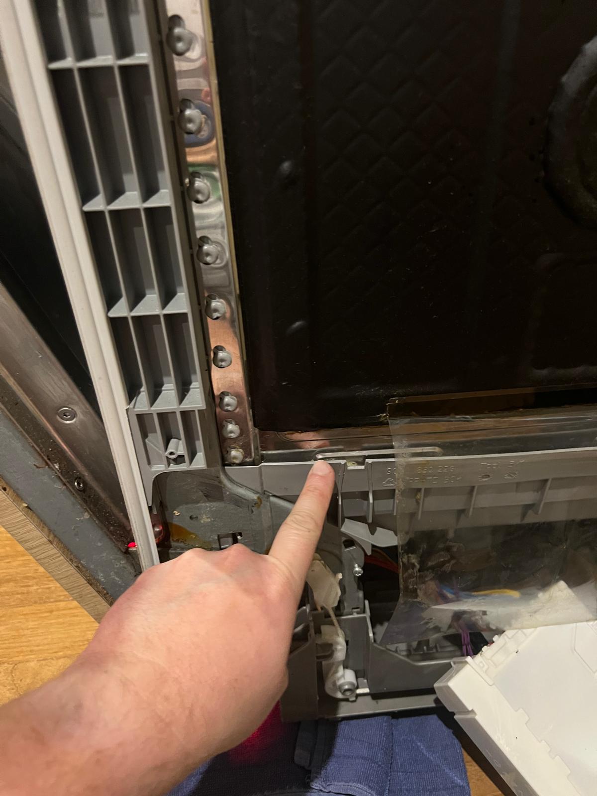

    Donc je le met dans cette gorge et je bourre du mieux que je peux sous pression on est d'accord ?
    Gorge ici ?
    Gorge ici ?
    la gorge va jusqu'à l'ébauche de la charnière, je bourre aussi à gauche donc ?
    Par l'intérieur y a t'il des choses à faire ? Démontrer ? Accéder ? merci

    mon lave vaisselle à plus de 20 ans et il y a environ 5 ans j'ai mis du SIKA 11 FC à certains endroit du panier (PJ) inferieur qui commençaient à rouiller.
    Résultat: ce silicone exposé aux agressions des lavages n'a pas bougé. Donc concernant l'étanchéité en partie arrière (moins exposée) du LV; ça peut tenir très lontemps.

    Comme tout travail utilisant des produits chimiques ou peinture, le plus important est la préparation du support.
    Bien dégraisser le plastique arrière avec alcool à brûler.
    Si tu décides d'en mettre sur la partie inox, alors il faudra dérocher le métal: le gratter légèrement avec un papier de verre à grain 120 puis alcool.

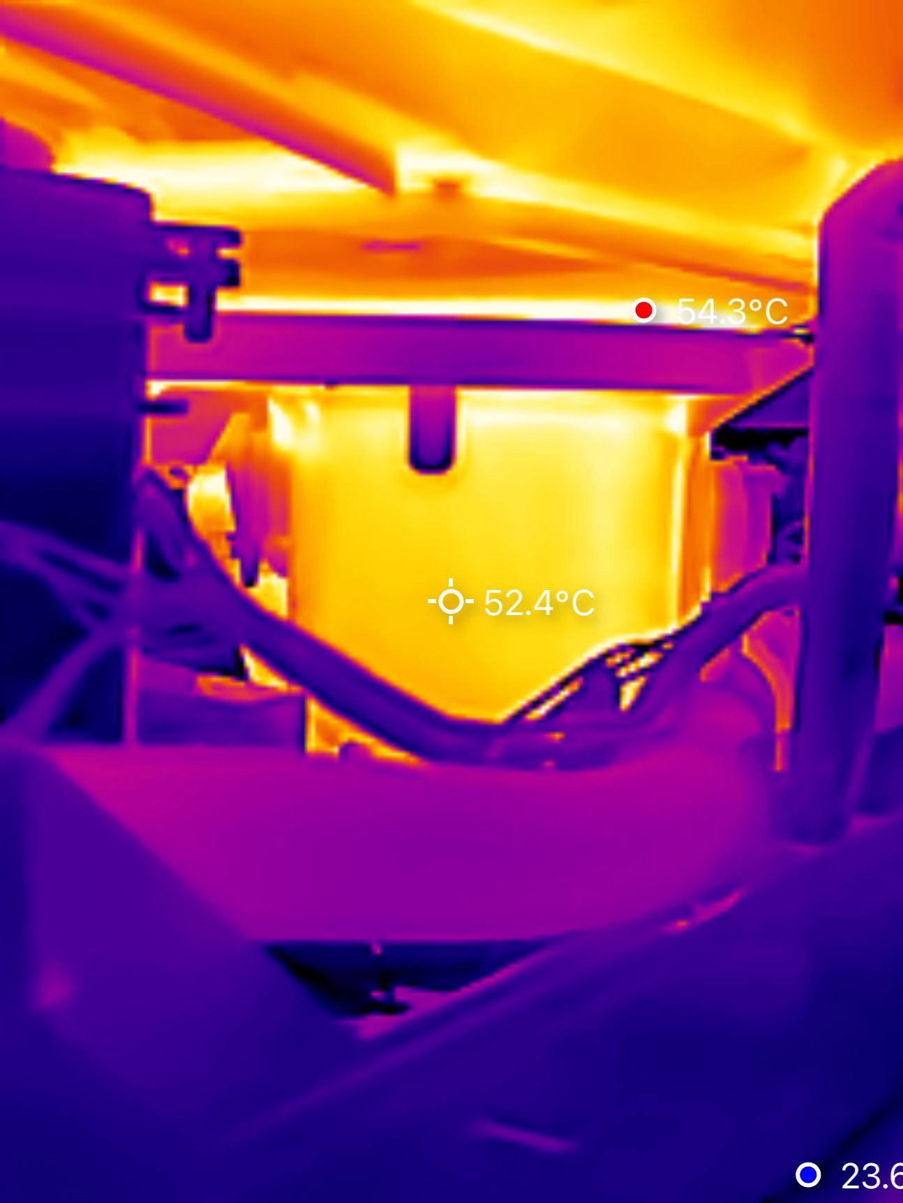

    Alors j'ai du nouveau ! Voilà quelques photos vidéos.
    potter75
    Et la vidéo.
    Du coup c’est pulsatil car ça suit le mouvement interne lave vaisselle. Un mouvement cyclique.
    Je pense que ça fait des mouvements d’air. Et on dirait que ça «*respire*» par la fuite. C’est assez flagrant. Et on voit que c’est accompagné de projections d’eau.
    Ce qui est interessant c'est d'écouter le bruit cyclique du lave vaisselle, ça fait des mouvements d'air, la pression dans la cuve doit évoluer et ça fait ça. Ça sort par giclées quasiment invisibles à l'oeil nu.
    Sur un cycle à 45 rien. Sur un Cycle à 65 (et encore pas fait à 70) comme ici ça donne la vidéo suivante.
