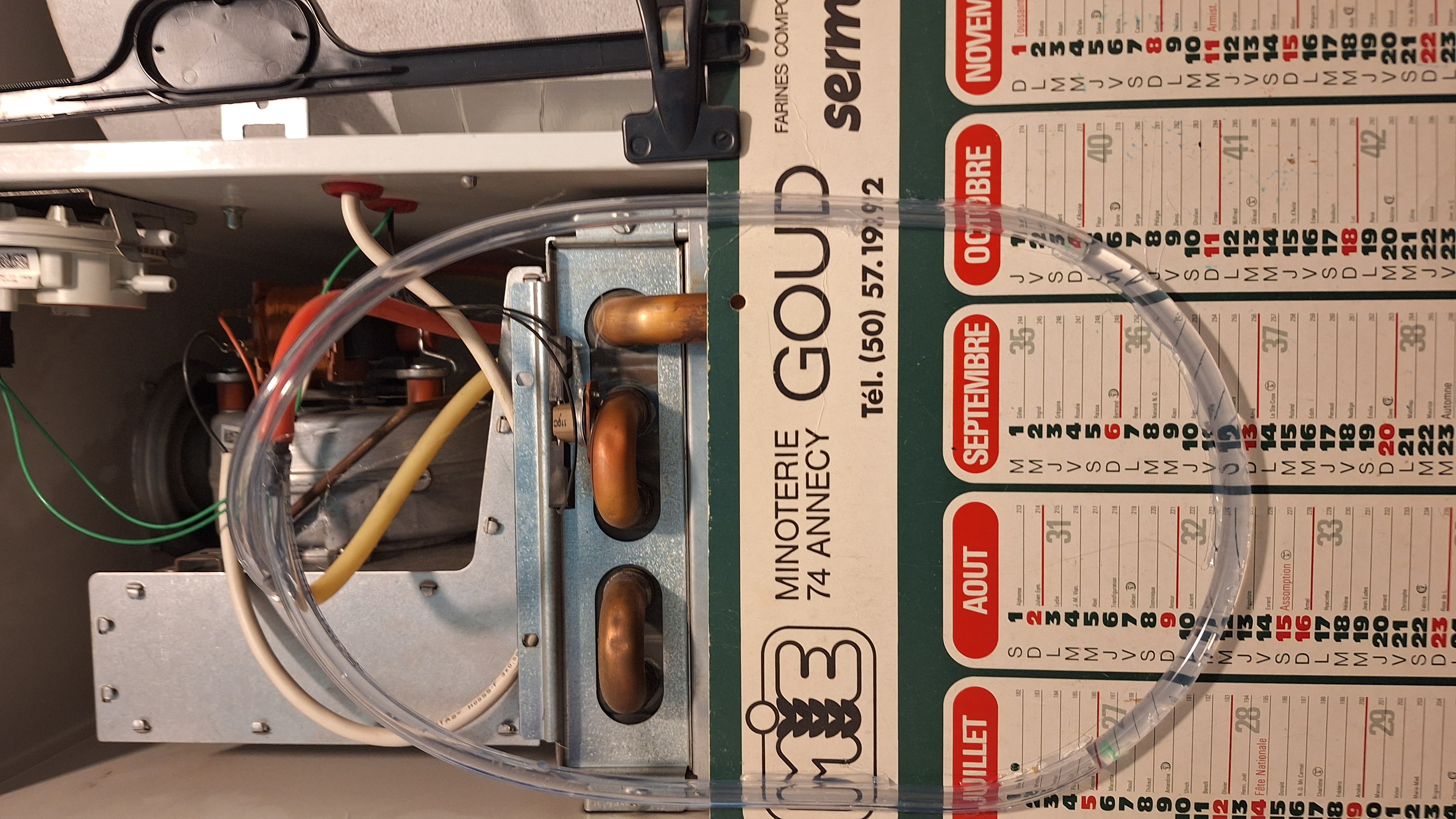

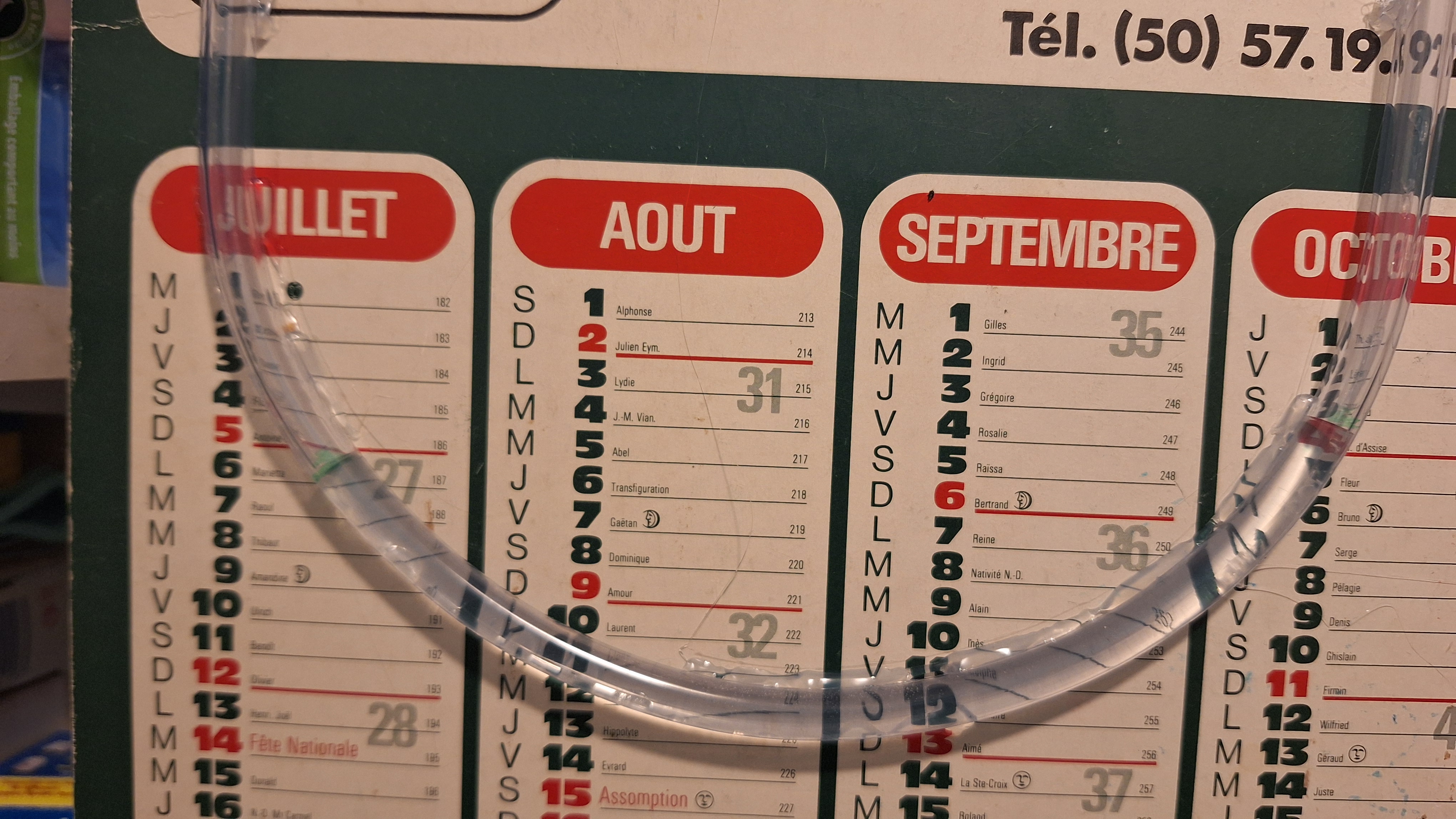

    bonsoir j ai bien environs 1.4 1.5cm voir photo, j ai fais une vidéo trop grosse malheureusement.
    j ai pris un calendrier plus facile a mesurer
    donc c est bien le pressostat qui merde ?
    bonsoir j'aurai préféré une boucle avec les deux tubes plus proches et que les tubes soient à la verticale, ici ils sont à 45° moins facile de lire donc ca semble quand même ok votre montage.
    si vous recâblez (les tubes blanc et rouge),
    chaudière au repos le pressostat ne bip pas
    chaudière démarre le ventilateur le pressostat doit biper.
    si ce n'est pas le cas alors pressostat naze.
    si le pressostat semble ok il bipe en recablant cela donne rien problème de faisceau ou de carte.
    pb de carte on écarte le pb du bloc gaz en mesurant la tension aux bornes de se bobine.
    c'est clair pour vous ?

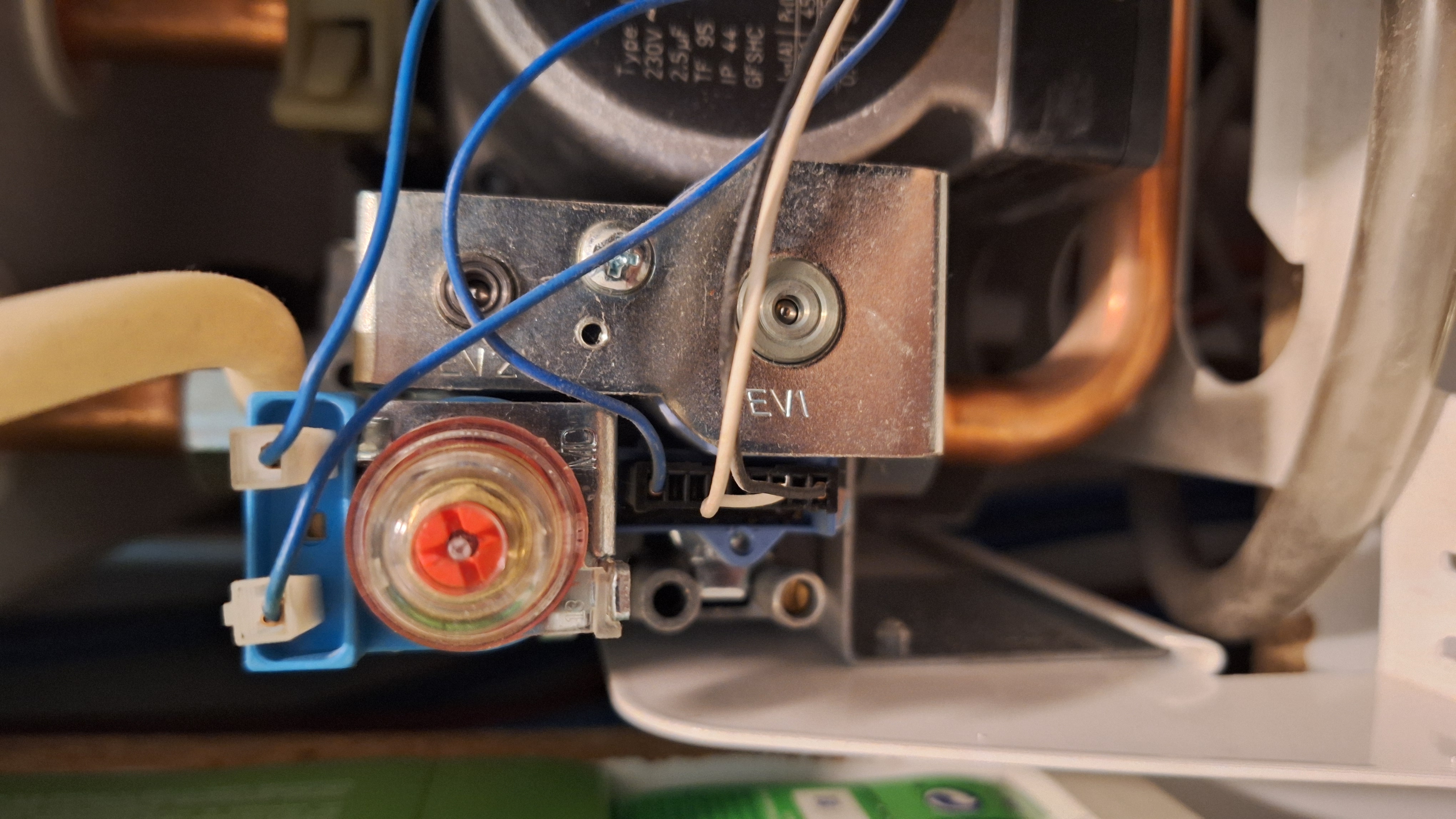

    par hasard en voulant shunté le contact du pressostat je l es carrément débranché ce qui a fais chuté la vitesse du ventilateur en le rebranchant j ai eu les étincelles et les flemme dans le bruleur à chaque fois que je fais ça elle redémarre , par contre elle redémarre pas en automatique
    sur le bloc gaz j i deux bobine apparemment voir photo, une prise en bas a gauche noir avec 3 fils et en haut de cet prise noir deux fils avec des cosses blanches. je viens de voir sur la photo EV1 ou EV2?

    pour le bloc gaz en mesurant la tension aux bornes de se bobine elle est en dc ou en alternatif combien de volte ?
    c'est du dc environ 10 à 20V.
    la facon de dire je débranche et je rebranche à chaque fois que je fais ca ca marche.
    ca voudrait dire que le contact du pressostat reste coincé en fermé (ca bip en permanence).
    à la prochaine panne ne pas insister débrancher le pressostat (un seul fil) faire une demande (demande de chauffage ou sanitaire) à la mise en marche du ventilateur on rebranche le fil.
    si cette manip fait marcher à chaque fois à 100%.
    et ensuite si en laissant brancher ca refait une panne alors le pressostat reste coincé sur un ventilateur off c'est à dire il doit biper en permanence.
    faire cette manip pour confirmer
