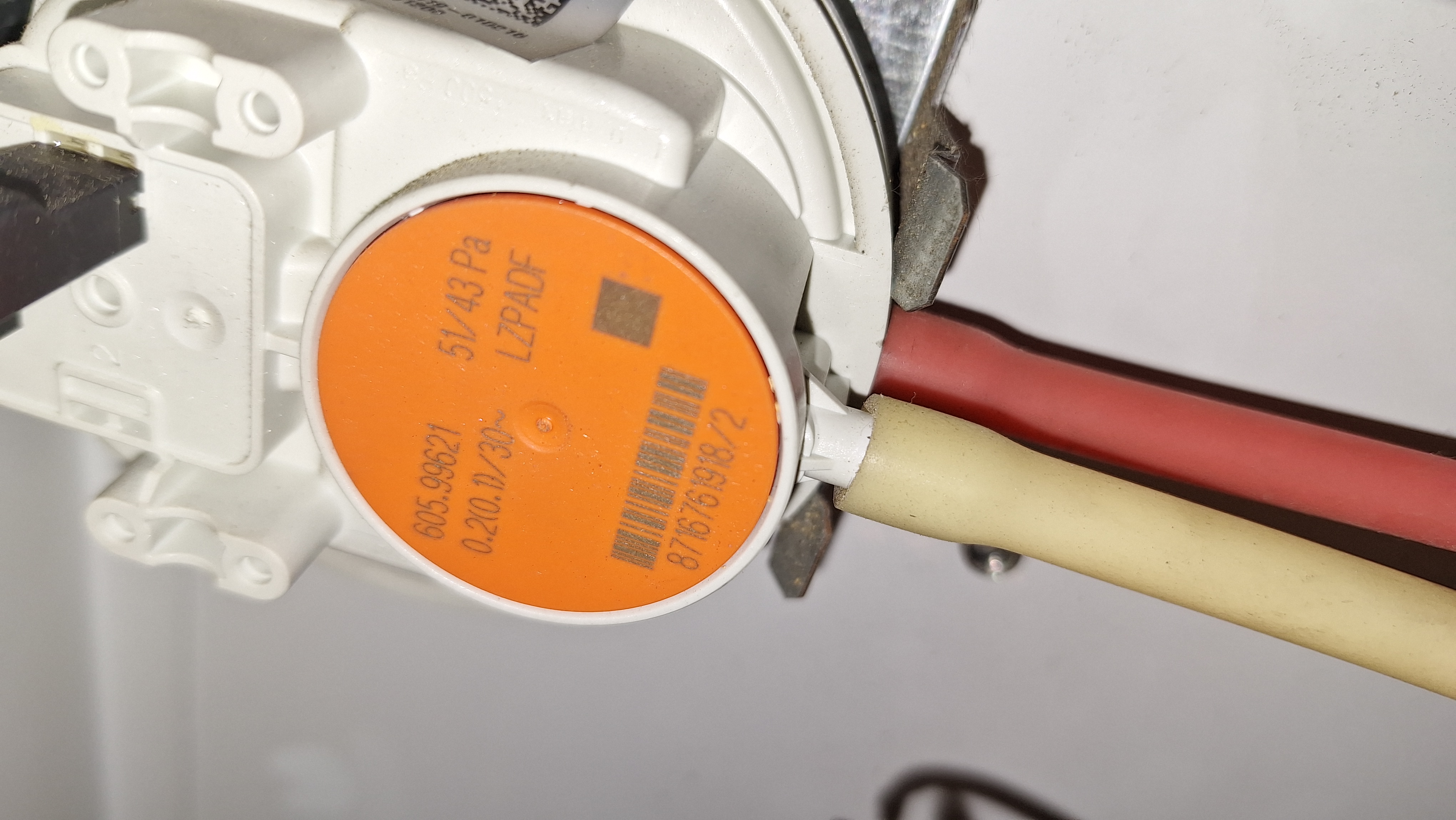

    je vous mets la photo du pressostat avec les deux pression si ça peut vous aider, si je comprends bien quand vous dite " il faut mesurer la pression du tube en faisant une boucle avec de l'eau " en faite je débranche les deux tuyaux qui von au pressostat et je mets un tuyau transparent qui relie le tuyaux qui aspire l aire et l autre bout a celui qui rejette les fumé et je met un peut d eau dans ce tuyaux transparent c est bien cela ?
    je me suis trompé sur la ref de la chaudière c est une egalis NGVB24-4HN je vous mets toutes les info en pièces jointe

    ok pour les pressions d'enclenchement de déclenchement(différentielle)
    je ferai un croquis. bonnes fêtes également

    je vois bien les deux tubes sur le pressostat, mais :
    le tube blanc va où ?
    le tube rouge va où ?
    pouvez vous faire une photo de ca où ils arrivent ?
    il va falloir partir acheter du tube cristal en GSB du diamètre 6 car vos tubes sont trop opaques pour faire la mesure avec de l'eau.

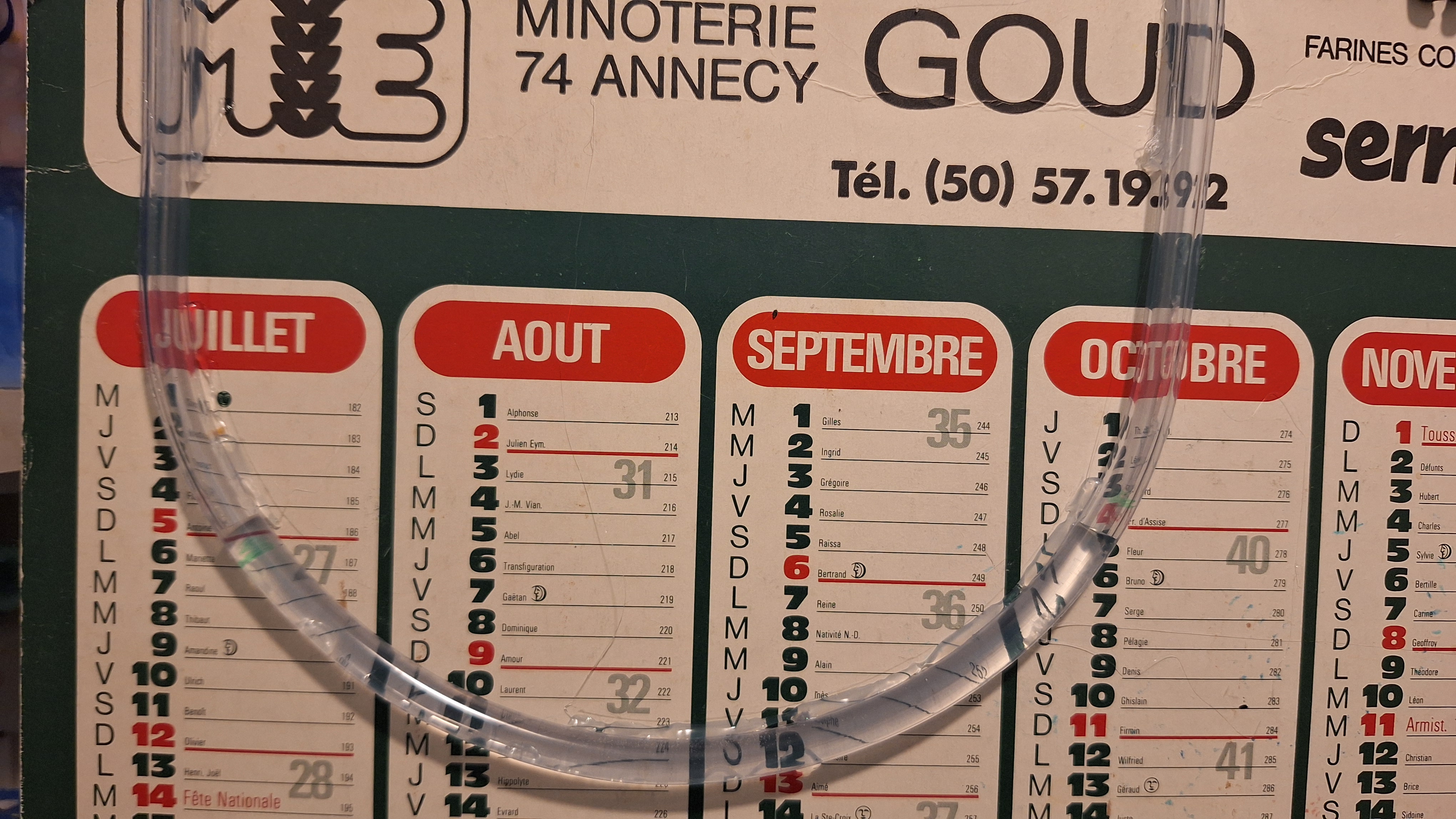

    ci joint la boucle.
    le tube en bleu.
    le liquide en rouge (de l'eau).
    le décalage donne la variation en pression.
    donc on réalise une boucle avec les deux tubes juste à coté plus facile de mesurer un écart en hauteur.
    on n'injecte pas beaucoup d'eau et on ne fait pas rentrer l'eau dans les équipements !
    moi je posais un adhésif pour tenir les tubes jusqu'à ce que j’achète un testo

    merci de votre retour rapide je vous joints la photos, les tubes vont sur la sortie des gaz et l autre sur l aspiration de l aire de l extérieur

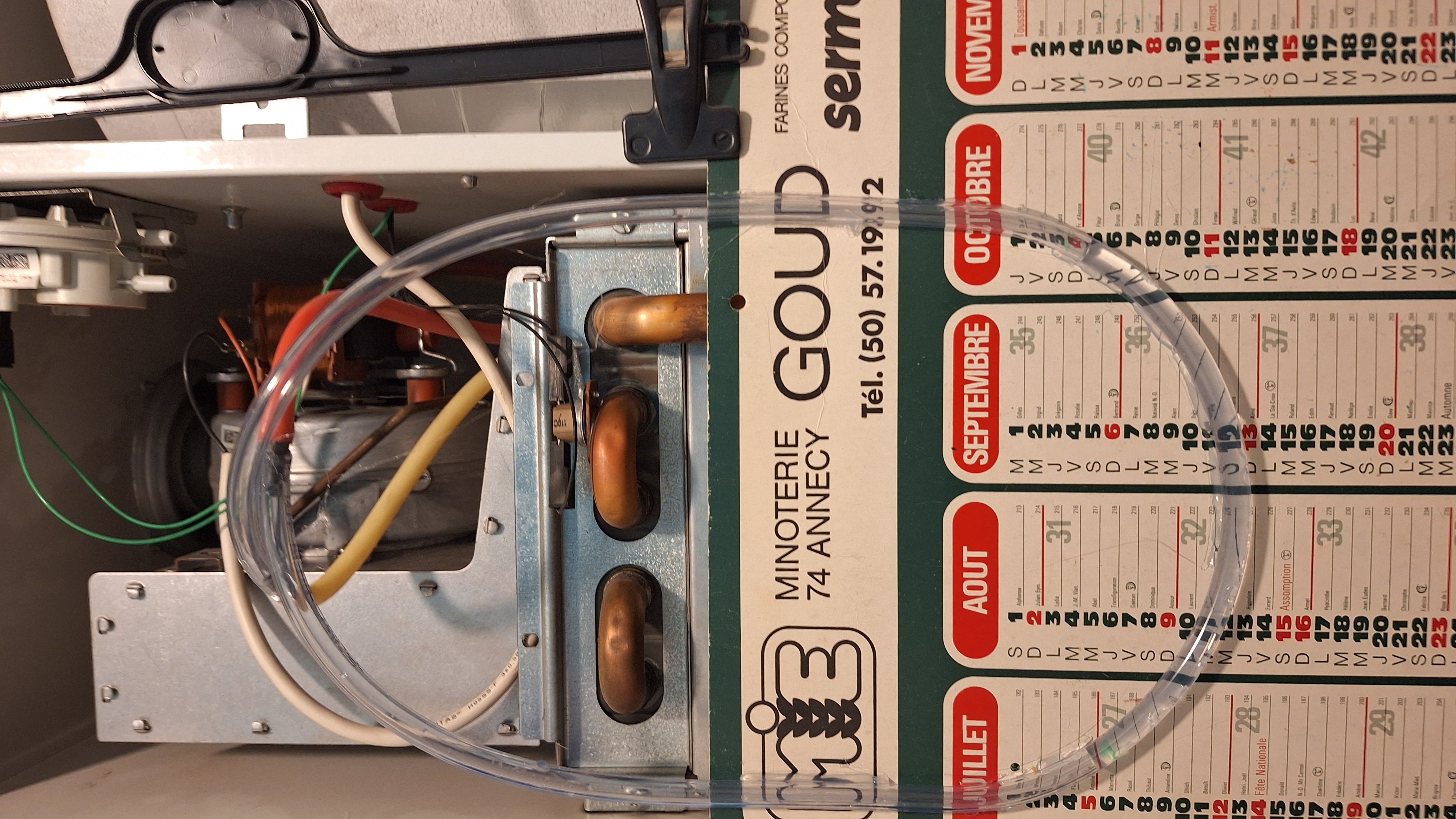

    ok si vous avez un morceau de tube transparent et donc faire le montage, ou bien laisser les tubes rouge et blanc et y rajouter une rallonge transparente sur le bas ?
    avec des jonctions fait avec des morceaux de stylo (il faut des petits tubes).
    1bar = 100000 Pa 1cm=1mbar donc 1Pa 0.01cm
    au repos h = 0
    le ventilateur tourne h>51Pa donc h>5mm
    5mm c'est faible...

    ah non vous ne verrez rien !
    on est sur 51Pa soit 5.1mm de colonne d'eau ce sont des pressions très faibles !
    en général quand quelqu'un souffle dedans pour le tester c'est très facile de détruire le pressostat !
    le but de la manip c'est de vérifier que le ventilateur permet d'obtenir les pressions OK pour ensuite décider de remplacer le pressostat.
    si la boucle ne donne pas H alors c'est le ventilateur ou l'étancheité incorrecte des tubes...
    n'oubliez pas que l'on mesure une pression différentielle !

    petite question c est une pression que je dois vérifier là de 51Pa ? ou une dépression?
    Re : panne elm leblanc NGVB24-4h demonter les boutons de la façade avant
    Citation Envoyé par cougar73 Voir le message
    une surpression , le tube rouge ca pousse
    le tube blanc ca aspire mais c'est le différentiel qui sera mesuré +51Pa

    bonsoir j ai bien environs 1.4 1.5cm voir photo, j ai fais une vidéo trop grosse malheureusement.
    j ai pris un calendrier plus facile a mesurer
    donc c est bien le pressostat qui merde ?
    1er photo l eau est poussée
    2 emes photo chaudière éteinte
    3 emes photo le montage dans son ensemble
    voir sur le message précédent
