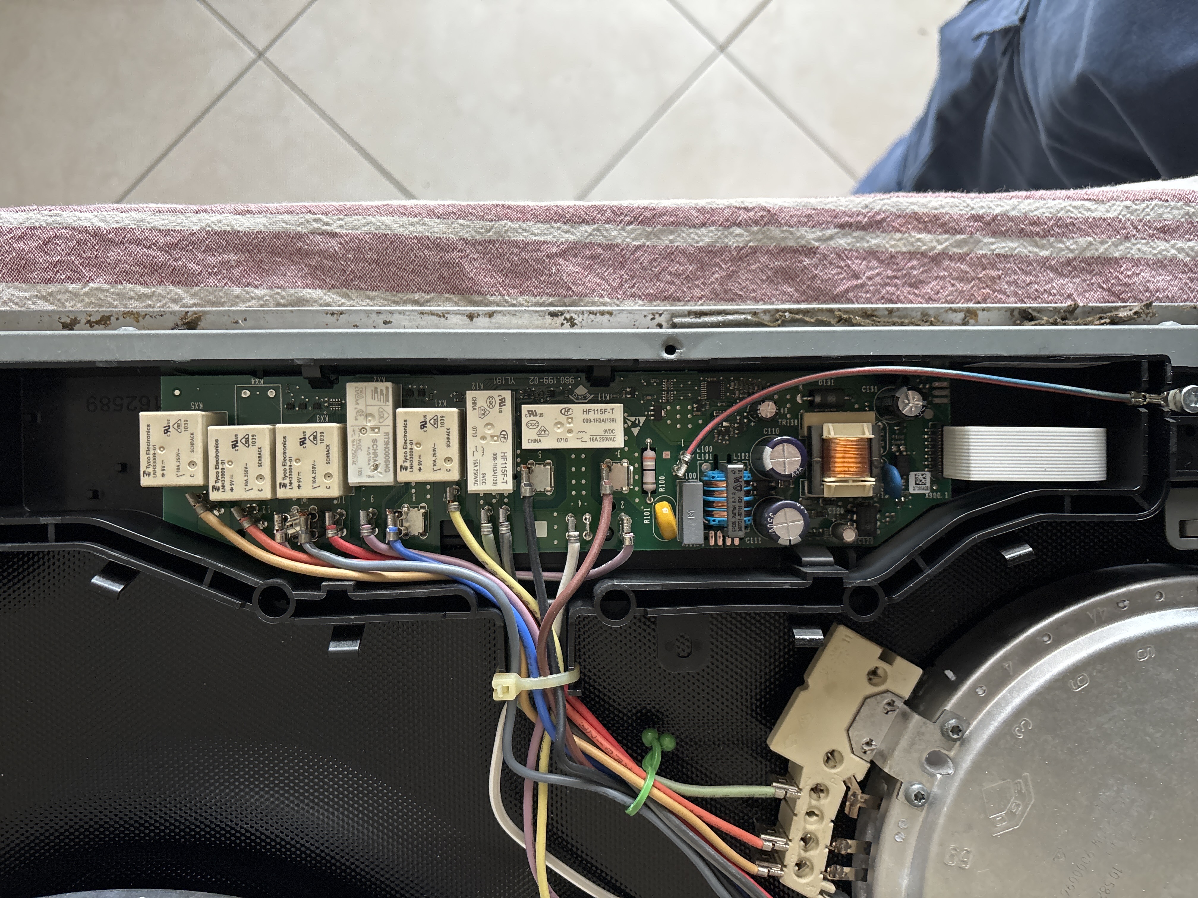

    Le problème rencontré est le suivant :
    La plaque est composée de trois foyers (deux petits et un grand).
    Le grand foyer se met à chauffer à pleine puissance dès la mise sous tension de l’appareil, sans aucune action de ma part.
    Le panneau de commande tactile fonctionne normalement (sélection du foyer, réglage de puissance, affichage), cependant même lorsque le niveau est réglé sur 0, le grand foyer continue de chauffer très fortement.
    Les deux autres foyers fonctionnent parfaitement normalement.
    J’ai déjà procédé à une coupure complète de l’alimentation électrique afin de réinitialiser la plaque, mais le problème persiste.

    ne pas confondre une plaque vitrocéramique radiante
    et une plaque induction sur laquelle
    il est impossible d'avoir une chauffe continue sans avoir un récipient compatible dessus
    ceci corrigé

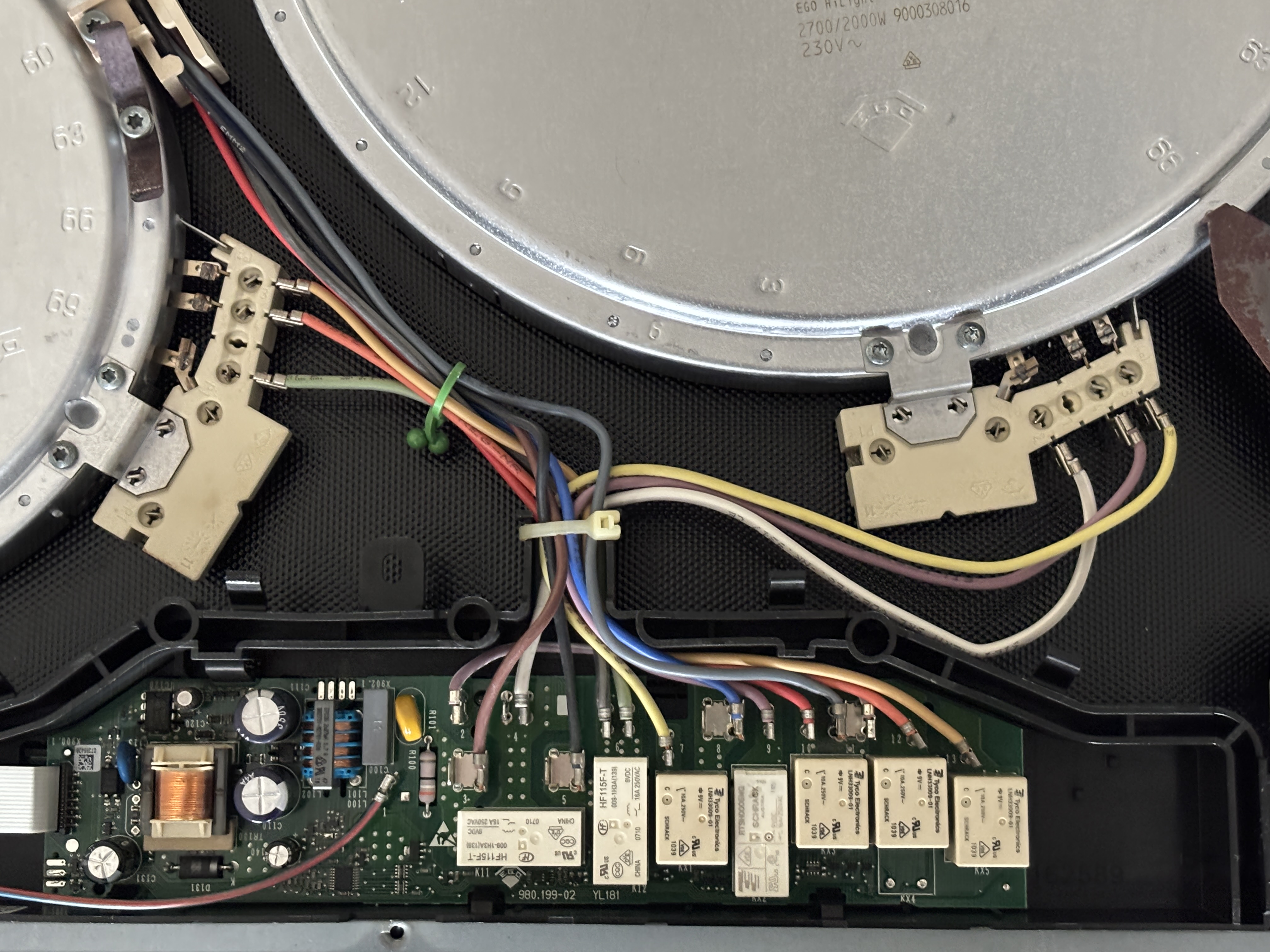

    pourriez vous faire une photo vitro retirée
    afin de voir le foyer incriminé de bonne qualité et la sécurité verre bien visible(tige centrale )
    car la panne est surprenante

    probablement un relais collé ?
    il faut repérer par quel relais est alimenté le foyer en question et le tester, si son contact travail est passant à froid (hors tension) il est hs

    Re
    cela ne me suffit pas
    le limiteur de sécurité devrait couper l'alimentation du foyer !!!!! on ne peut se contenter d'un relais collé
    c'est cela qui m'intrigue !!!!!!!!!!

    Salut Richard,
    post 1: "Le grand foyer se met à chauffer à pleine puissance dès la mise sous tension de l’appareil, sans aucune action de ma part."
    il n'est pas précisé si l'utilisateur laisse le foyer chauffer ou bien le coup de suite, de ce fait le limiteur n'à sans doute pas le temps d'agir
    la logique de la plaque commande les foyers via un organe de puissance, c'est sans doute cet organe qui est en défaut (triac ou relais, probablement relais c'est le plus courant)

    Voici les photos demandées Richard
    Merci a toi photosneff.zipPièce jointe 514944

    Re : Dysfonctionnement plaque à induction NEFF – foyer qui chauffe en continu
    Re
    prenez comme signalé précédemment une photo qui montre l'ensemble du foyer (voire faire une photo de l'ensemble des foyers et de la platine de commande )
    je ne visualise pas le limiteur central actuellement
    ensuite on avisera
    Re
    je pense voir sur la platine de puissance la zone douteuse qui serait face au fil bleu et violet +jaune
    par contre j'aimerai bien voir le gros foyer visuellement coté résistance avec son limiteur
    bah, sinon il suffit de tester hors tension le contact "travail" de tous les relais, quand on tombe sur un passant à environ 0 Ohms bingo !
    ensuite on vérifie qu'il est bien lié au foyer concerné..
    Re
    L’encadré ne serait pas un contacteur ?
    Je ne reconnais pas cela comme un relais
    qui semblerais être juste à côté
    Je ne suis pas sûr de moi sur la fonction de ce composant
    si tu parles de la photo post10, c'est bien un relais,
    je n'ai pas réussi à trouver la page internet de cette photo
    C’est une des photos zip que coolman92
    a placé dans son post il y en a une douzaine je les aient extraites

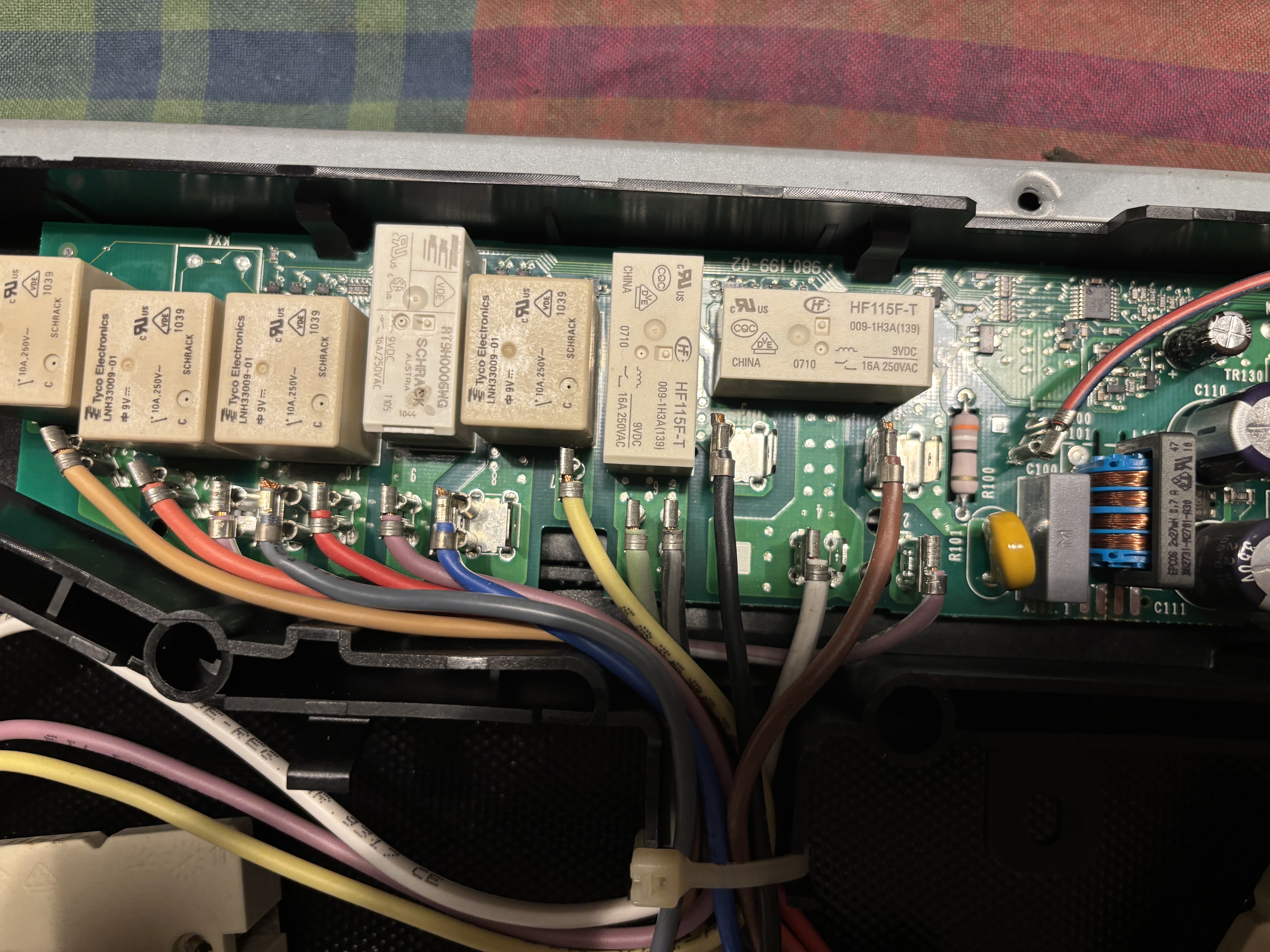

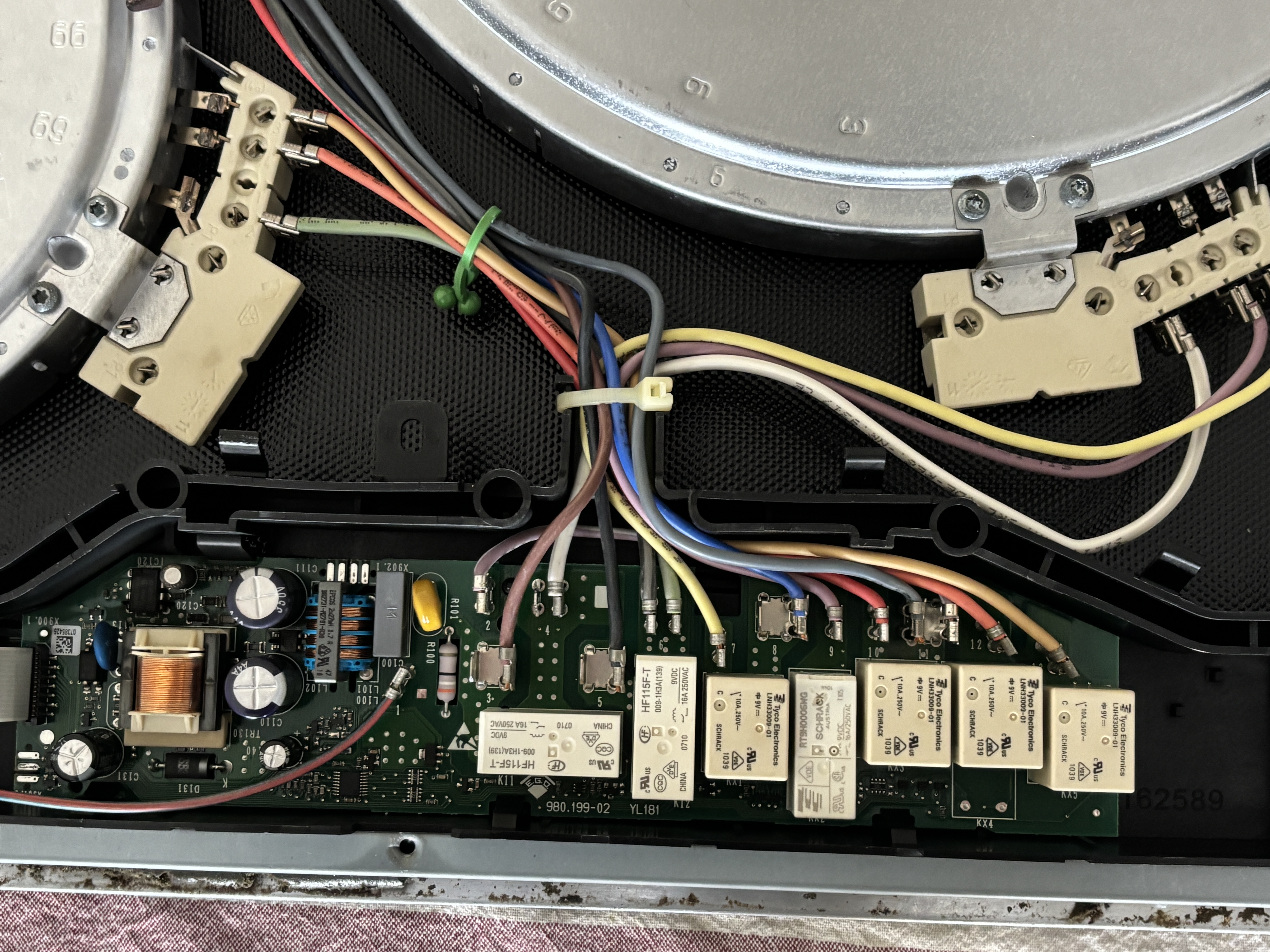

    Je voudrais voir le gros foyer du côté de sa résistance ainsi que le limiteur de sécurité,
    coolman92
    Voici d'autres photos de la plaque, j'espère que ça va vous aider à voir plus claire. j'ai garde la plaque démontée si jamis vous avez besoin d'autres photos ou d'un élément plus précis ou une photo détaillée.
    merci pour votre retour
    bonnes fêtes a vous
    neef1.zip
    j'ai déjà les 12 photos je n'en demande en fait que 2 qui montre le gros foyer coté résistance visible
    Voici les photos du foyer. Si besoin je laisse le foyer ouvert
    Citation Envoyé par coolman92 Voir le message
    re;
    merci de fait tout va bien sur le foyer la panne est bien uniquement sur la carte de commande et de puissance
    il semblerait qu'il faille remplacer le composant encadré dans la carte a savoir un relais douteux

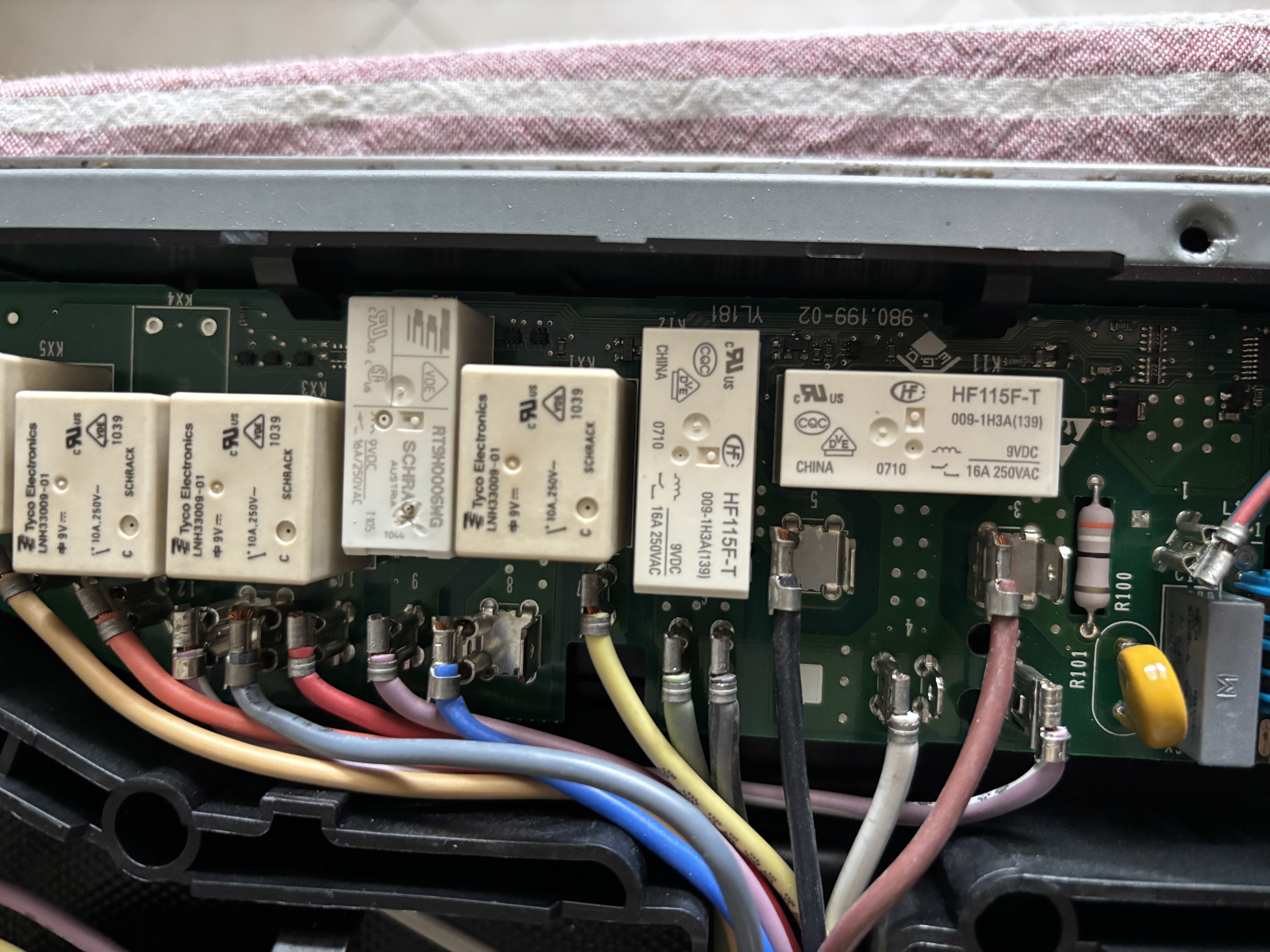

    il faudrait une photo nette de la carte coté soudure et coté composant pour voir les références des relais et indiquer les câbles du foyer toujours en chauffe coté carte.
    une photo plus près coté composants pour voir les circuits entre les relais et l'alimentation à découpage. ne pas faire de zip
    je ne comprends pas pourquoi il y a autant de relais pour une plaque avec 3 foyers.
    cela pourrait être aussi un transistor de commande du relais qui est en CC, avez vous un multimètre ?
    Merci Richard,
    le composant "relais" ou contacteur" encadré sur l'une des photos que tu avais envoyé, c'est vraiment celui là qu'il faut changer ?
    a t'il une référence et ou puis je l'acheter ?
    je "suppose" qu'il s'agit de lui, comme vous pouvez le lire
    l'électronique n'est pas mon domaine j'y accède avec des pincettes
    ce diagnostic m'est arrivé d'une façon curieuse qui m'a surpris
    car via le moteur de recherche "Bing" en effectuant l'extraction des zip
    il reste donc a voir si ce "relais" correspond bien au gros foyer si le cas
    j'ai la quasi certitude qu'il est défectueux le "visuel" en sus crée le doute
    perso j'aimerai bien comprendre comment Bing est arrivé a répondre a cela
    alors que je ne le lui ai pas demandé, c'est quand même fort de café!!!
    je cherche le coté rationnel de cela
    même si je ne doute pas qu'un relais collé soit la cause de la panne
    donc en remplacer un ne peut qu'être bénéfique
    Voici les photos demandées. Si besoin, je peux en faire d'autres
    il manque la réponse si vous avez un multimètre ou pas.
    vous pensez être capable de faire des mesures sous tension ou vous n'avez jamais fait cela ?
    l'indication où sont les 3 câbles sur la carte du foyer en question.
    la photo nette coté soudure.
    vous êtes équipé pour faire de la soudure en électronique et avez vous déja fait cela ou jamais encore ?
    coolman92
    il manque la réponse si vous avez un multimètre ou pas ?
    Oui j'ai un multimétre;
    Si vous me dites quoi mesurer ? ou poser les aiguilles, je pourrais oui
    Pas vraiment
    Dernière modification par gienas ; 21/12/2025 à 14h52. Motif: Décodé les images
