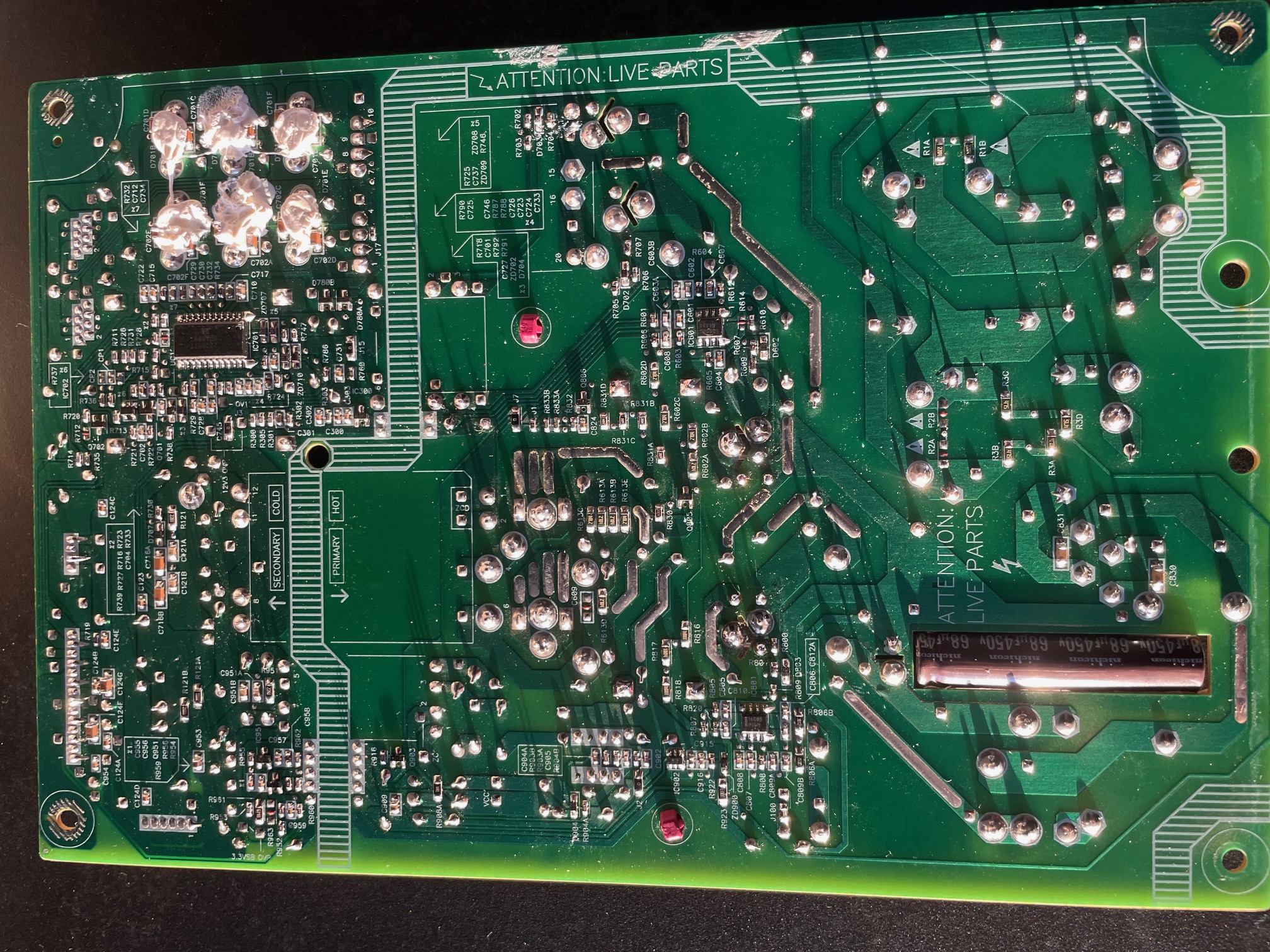

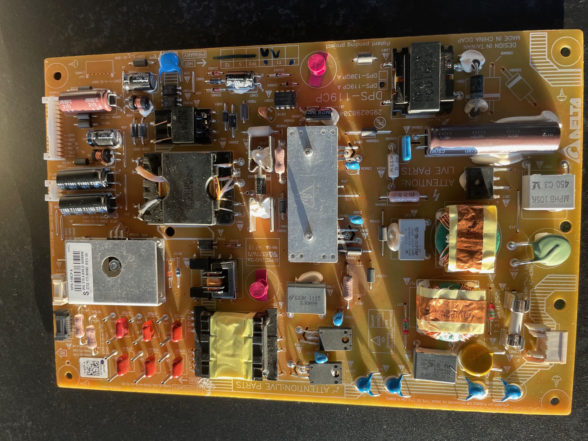

    Re : Panne tv philips 42pfl605h/12
    Faites 2 photos nettes de la carte alim recto et verso pour que je puisse vous indiquer les mesures à prendre.
    Voici les photos demandées.
    Sur cette carte vous avez 4 alim à découpage :
    1)IC 801 qui pilote Q800 et L 801 ,ce circuit élève le 320v (OFF)à 390v (ON) c’est le PFC.
    2)IC601 drive Q601et TR601,ce circuit génère le 12v (ON=12v,OFF= 0v)
    3)IC 901 est un régulateur à découpeur intégré qui génère le 3,3v standby avec TR901 (ON= 3,3v - OFF= 3,3v)
    4)IC 701 drive Q701A et Q701B et génèrent la tension Vleds avec TR301.(ON= Vleds- OFF= 0v).
    Essayez de repérer ces éléments sur la carte pour vous familiariser avec leurs emplacements.
    Autour de Q601,qui a explosé ,il faut vérifier D602,C605 (accord)et R611 qui est la référence de masse (point bas du découpage appelé talon).
    Il se peut que IC 601 soit hs et détruise le mosfet.
