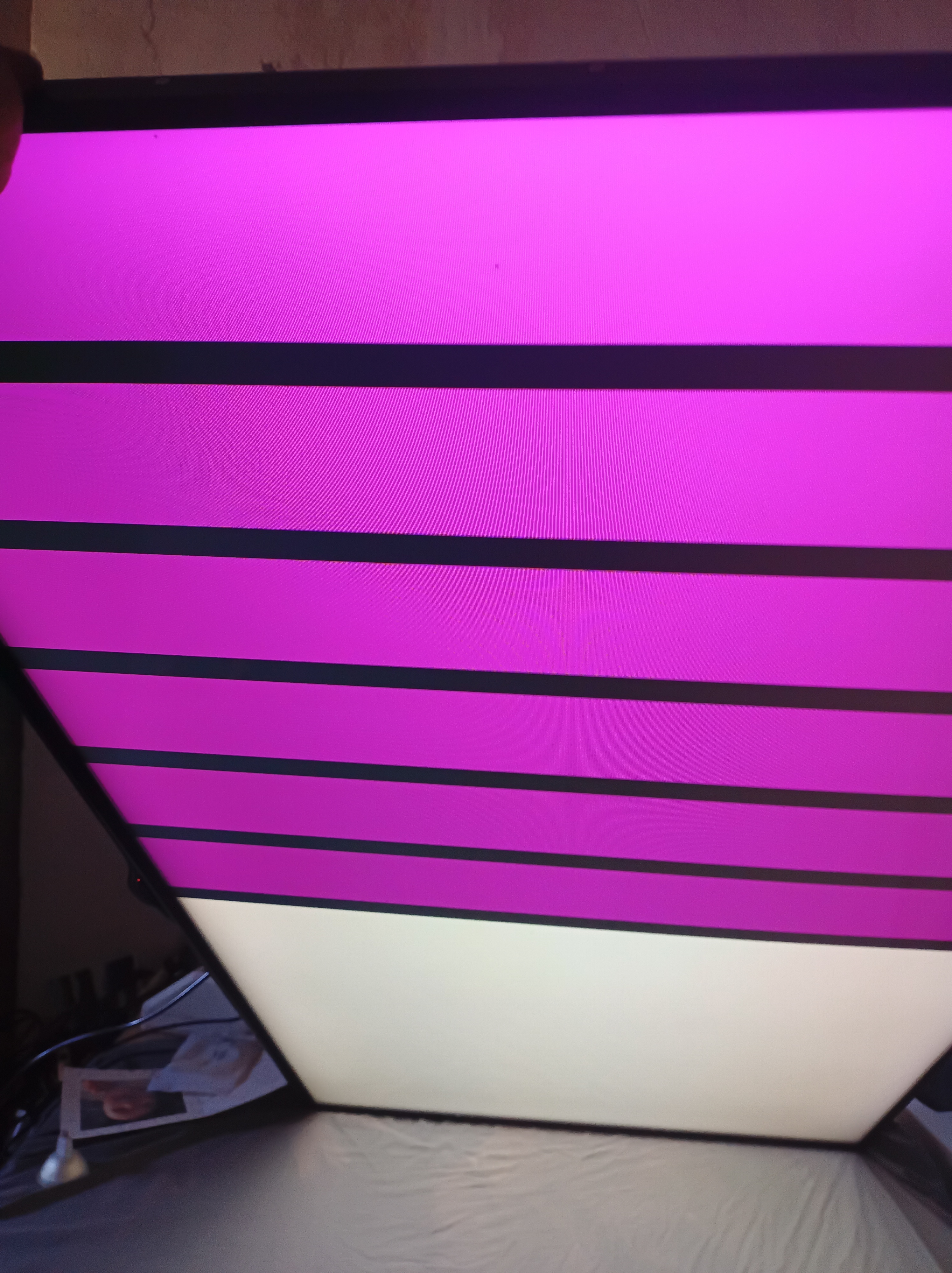

    J'ai fait un rétroéclairage sur une Television Edenwood ed4901uhd
    J'avais un écran bleu a l'allumage et une coupure de la tv au bout de quelques secondes
    Desormais j'ai retrouvé un écran rétroéclairé correct mais toujours pas d'image et la tv se coupe au bout de quelques secondes et reboot
    Le voyant clignote sans cesse rouge
    Quand je deconnecte la nappe gauche je vois quelques bandes rouges verticales sur l'écran . L'inverse donne un écran noir .
    Carte d'alimentation : Vestel 17ips72 ( condensateurs visuellement bon )
    Carte mère : Vestel 17mb120
    Platine T-Con : Lg display 49-687-1l
    merci d'avance de vos réponses

    Pour moi c'est votre carte d'alimentation qui est en panne

    Dalle hs.

    j'ai rajouté une photo de l'écran avec la nappe droite branchée
    J'ai fait les mesures la carte d'alimentation delivre la bonne tension

    Merci +1 avec papilou06 ( que je salut )
    La dalle est Hs
