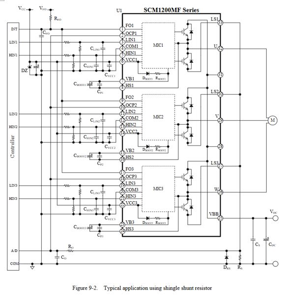

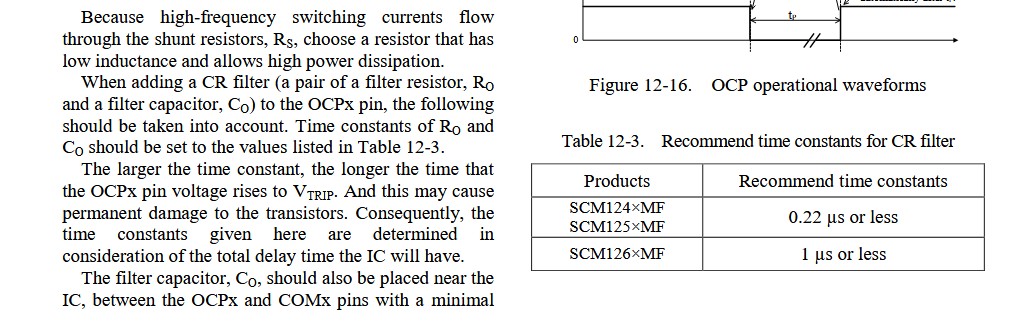

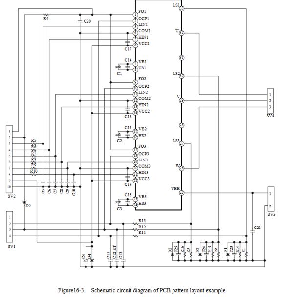

    Bonjour, en remplaçant l’IGBT SCM1242MF j’ai perdu 2 composants le CO et le RO qui sont branchés sur le PIN2 OCP1 et PIN10 OCP2 et PIN 18OCP3, je n’ai donc pas leurs valeurs ? fig 9-2.

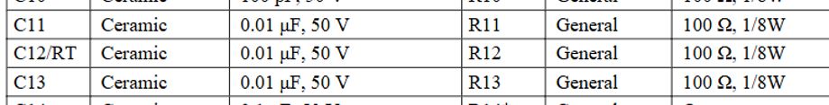

    Sur la fig 16-3 il y un 6 composants qui sont branchés à l’identique sur les PIN 2 ;10 ; 18 : C11, C12/RT, C13 et R11, R12, R13. J’ai retrouvé leurs valeurs : les C ce sont des Céramic 0,01 microF 50V et pour les R Général 100ohms 1/8W. Peut-on supposé que CO et RO ont ces mêmes valeurs ?

    J'ai téléchargé la datasheet Sanken ici :
    https://www.alldatasheet.com/view.js...SAAEgKiAvD_BwE
    dans le bas de la page 29, ils donnent une valeur max de 0,22µs pour R0*C0
    et renvoient au paragraphe 2 pour les valeurs: 100 Ohm max pour R0, 1000 à 2200pF pour C0

    Bonjour, Merci annjy pour ces infos. Je vais essayer grace à tes renseignements de sauver la carte de mon LL. Pas évidant de remplacer des composants sur cette carte avec ce gel coulé sur le recto et verso de la platine? J'ai fait du dégât en chauffant et en grattant cette épaisse couche, des composants se sont désoudés et cassés, je croise les doigts pour retrouver leurs valeurs et leurs positions. J'aurai très certainement encore besoin de tes connaissances. Pour les Résistances SMD je peux les identifier mais pour ces petits Condo comment trouver leurs valeurs, rien indiqué dessus ?? Et une diode a replacer dans le bon sens ! En attendant encore merci, je vais poursuivre ce dépannage. Cordialement.

    Bsr,
    sur les condos CMS, rien n'est marqué. Il est impossible de connaître leur valeur sans les mesurer. (encore faut-il un multimètre avec la fonction capacimètre....)
    J'aurais mis 100 Ohms pour R0 et 1500pF pour C0.

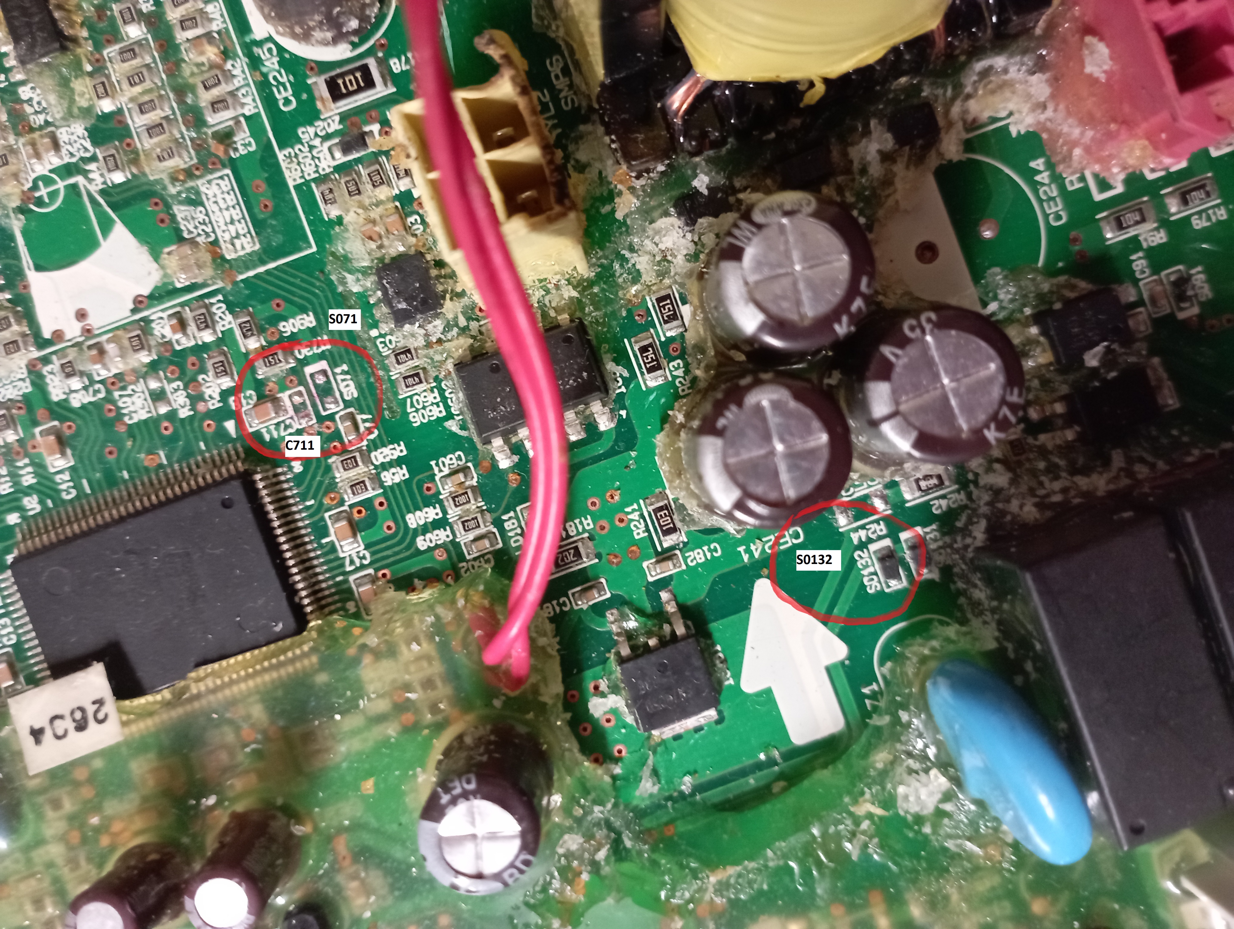

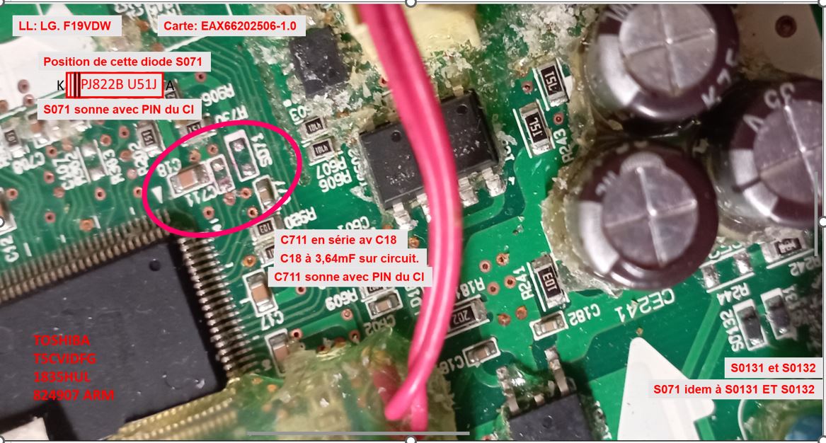

    Bonjour, annjy a pu me renseigner pour le dépannage de mon LL LG F19VDW réf de la carte : EAX66202506-1.0. À la suite de ses conseils je complète ma demande. En supprimant la résine les composants se sont dessoudés, j’ai pu retrouver la D S071 mais le C 711 est perdu. Je cherche la position de cette DS071, un côté de la soudure sonne avec un PIN du CI. Je n’ai plus le C711, je sais qu’il est en série avec le C18 qui a une valeur de 3,64mF mesurée sur le circuit non dessoudé, une soudure sonne avec un PIN du CI, est-il possible d’estimer sa valeur ? Merci de vos retours et conseils. Bien cordialement. Nom : photo site.JPG

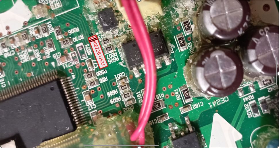

    Bonjour, je cherche la position d’une diode S071 (PJ822B U51J) qui s’est dessoudée. Il n’y a pas d’indication sur la carte. Elle sonne avec un PIN d’un CI, qu’elle serait sa position la K vers le PIN du CI ou de l’autre côté ? Merci pour vos retours.

    Bonjour, On ne peut le déterminer aussi simplement !
    Faudrait un bout de schéma, pour comprendre son role.
    référence de la carte , ça peut aider !

    Bjr
    Le trait plus épais du rectangle qui délimite l’emplacement de la diode détermine la cathode.

    Merci à vous bibifikotin et papilou06 pour ces informations. Et non dommage impossible de retrouver le schéma, trop facile sinon. Idem je ne retouve pas la même carte EAX66202506-10 TITAN PJT de ce LL.LG. F19VDW . Je vais donc enlever l'étain des deux emplacements pour retrouver la partie plus importante. Pas très flagrant à la photo. Je pensais qu'en sortie ou même en entrée d'un CI la position d'une diode pouvait être identifiée, le pb supplémentaire est que je ne retrouve pas non plus le Datasheet de ce CI. TOSHIBA. JAPAN T5CVIDFG 1835HUL 824907 ARM. Merci encore pour vos retours. Bien cordialement à vous.

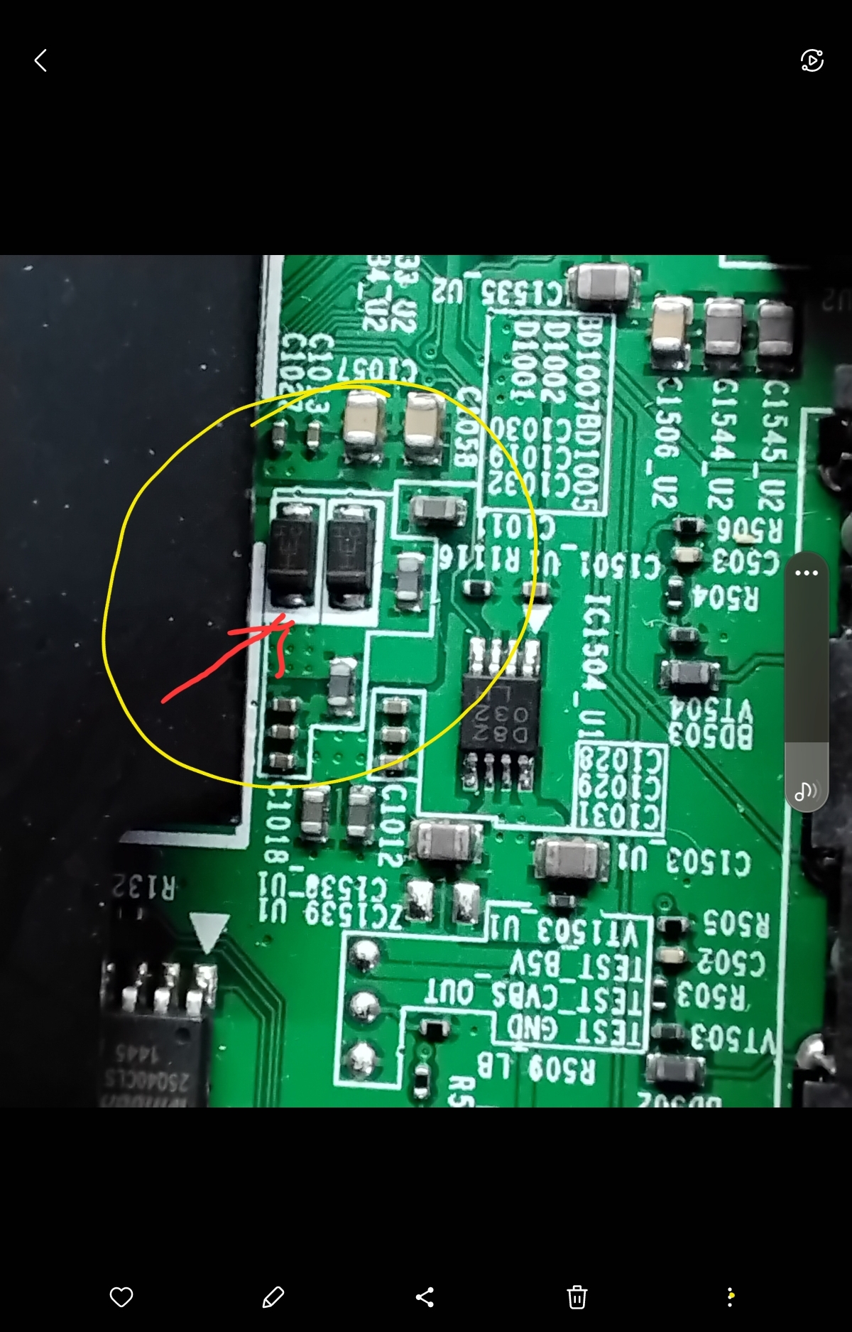

    Exemple sérigraphie diodeNom : Screenshot_20251229-131349_Gallery.jpg

    Ah! Ok super merci papilou06. voilà que j'ai compris avec ton exemple photo. Donc elle s'installe comme çà la Diode ? Reste ce Condo SMD qui a disparu et que je vais tenter d'en installer à une valeur idem à celui encore présent en série. Merci encore, une bonne avancée pour une tentative de réparation, je dois recevoir l'IGBT sous peu. A voir la suite... Bien cordialementNom : D posée.JPG

    Oui,le triait blanc de la diode sur le trait épais
