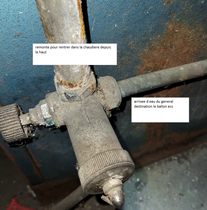

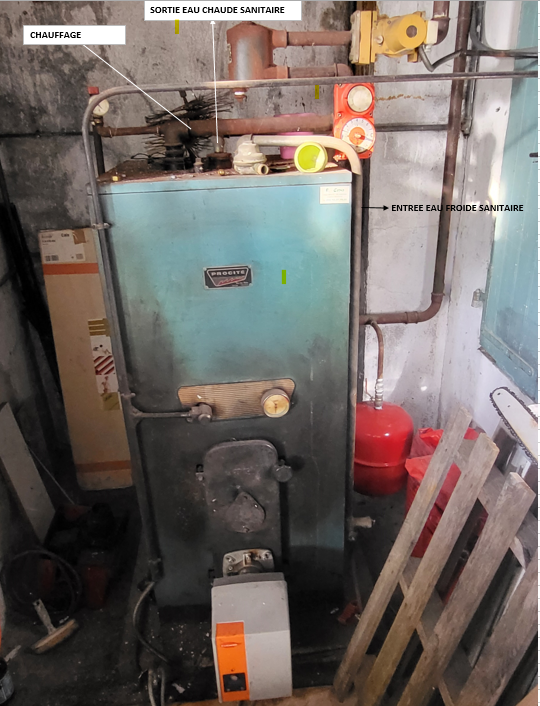

    Re : Montée de pression circuit chauffage – chaudière ancienne avec ballon ECS intégré
    c'est possible de voir :
    - les canalisations eau froide et chaude
    - le groupe de sécurité
    - le robinet de remplissage lors d'un appoint d'eau

    cristof972
    Racard, l arrivée d eau
    cristof972
    la chaudiere

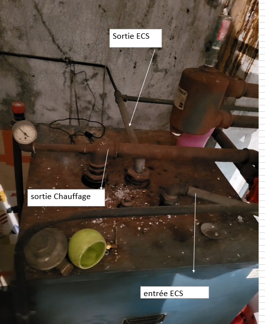

    cristof972
    vue du dessus
    cristof972
    circuit ECS

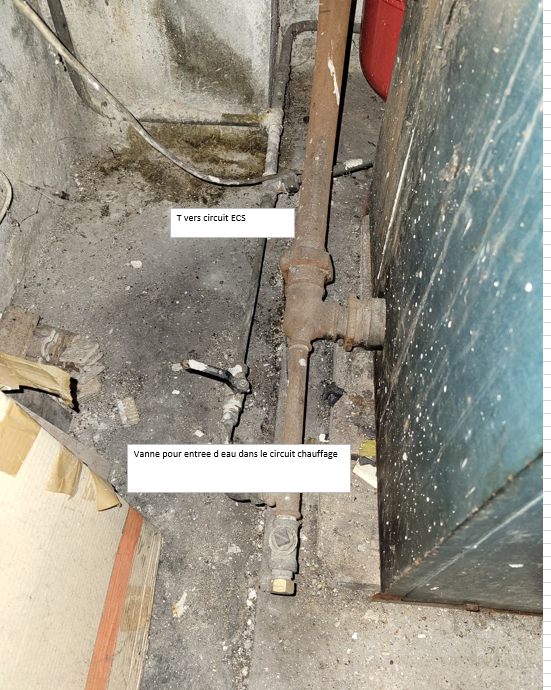

    pb de pression : il faudrait dévisser le robinet de remplissage coté eau froide et mettre un bouchon et voir si la pression est stabilisée.
    pb ecs :
    il y a 60 ans pourquoi pas.
    au fil du temps a été décidé d'installer un clapet antipollution pour chaque maison.
    je n'ai pas vu de groupe NF, s'il manque un groupe de sécurité il y a un risque de péter un flexible de robinet si un clapet NF a été posé au compteur d'eau.
    ce bidule d'origine en photo #13 a une évacuation qui pisse de l'eau de temps en temps ?
    jamis remarqué mais il peut purger le circuit y a un départ a l egout
    cristof972
    je l ai pas fait parce que je l ai installé y a 15 ans environ et que pour le faire il faut que je purge l installation de chauffage
    cristof972
    le départ haut va vers l entrée ECS du #12
    Citation Envoyé par cristof972 Voir le message
    non vous démonter le raccord coté eau froide la vanne fermée ! pas besoin de vidanger le chauffage !
    vous isoler l'eau en fermant la vanne générale ?
    ce n'est pas clair pour vous
