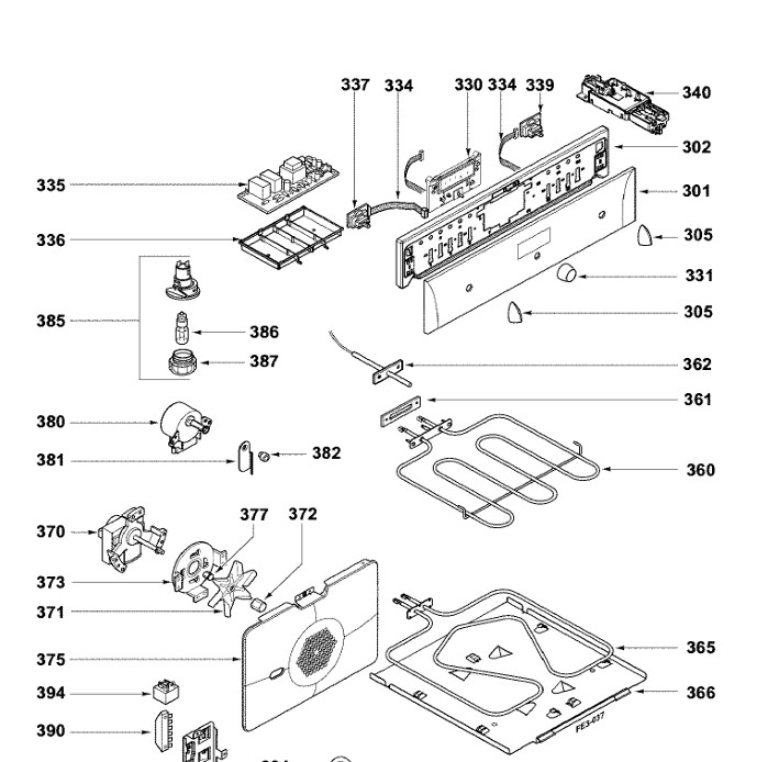

    Re
    en principe il serait a droite faites une photo du dessus plaque retirée
    voir le repère 340 sur l'éclaté
    Nom : Capture d’écran 2026-01-04 180056.jpg
Affichages : 133
Taille : 94,5 Ko
    ROGERS57
    Re : Four Sauter SFP50* porte fermée et bloquée.
    On ne peut pas être plus précis.....merci.
    Mais si le verrouillage se trouve en haut de la porte, comment se fait il que j'entrouvre celle ci de quelques cm?....
    il ne se trouve pas en haut de porte mais dans le bandeau
    c'est son crochet qui descend vers la porte
    par contre je ne m'explique pas le fait que la porte s’entrouvre de quelques cms !!!!!
    auquel cas ce serait un souci de charnières de porte
    voir éclaté qui suit repère 245
