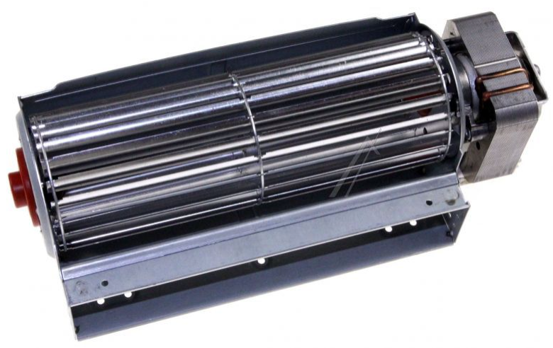

    assurez vous que le ventilateur tangentiel soit opérationnel

    Bonsoir, merci pour la réponse si ce ventilateur est celui qui refroidi les boutons, oui il est opérationnel. Cdlt

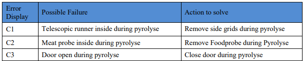

    Voici ce que j'ai trouvé, si cela peut vous aider :

    OK merci cela ne correspond pas à mon problème. J'aurais tendance à penser qu'il s'agit d'une sécurité haute tempérarure
    (un klixon quelquonque qui se déclenche anormalement) je vais essayer d'approfondir de ce côté là

    Pour le ventilateur c'est lui :

    Re
    j'ai songé a un klixon qui déclenche
    d'après mes infos il n'y en a pas
    tout est géré par la sonde PTC
    a mon avis elle doit faire environ+ ou - 500kohms a température ambiante
    je songe toutefois a un souci déjà rencontré a savoir le tangentiel qui ne tourne pas assez vite
    en sus ce n'est pas flagrant a constater
