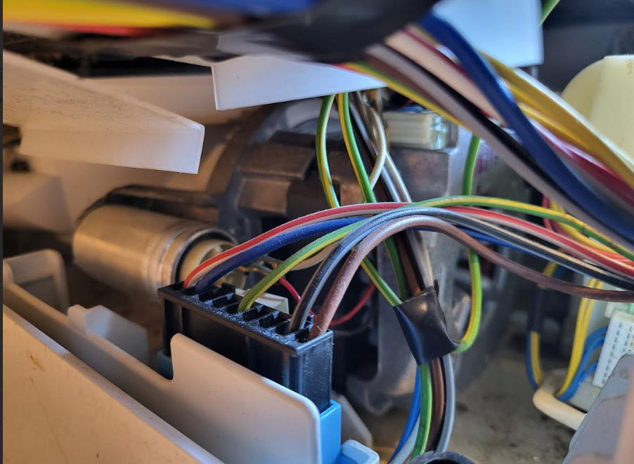

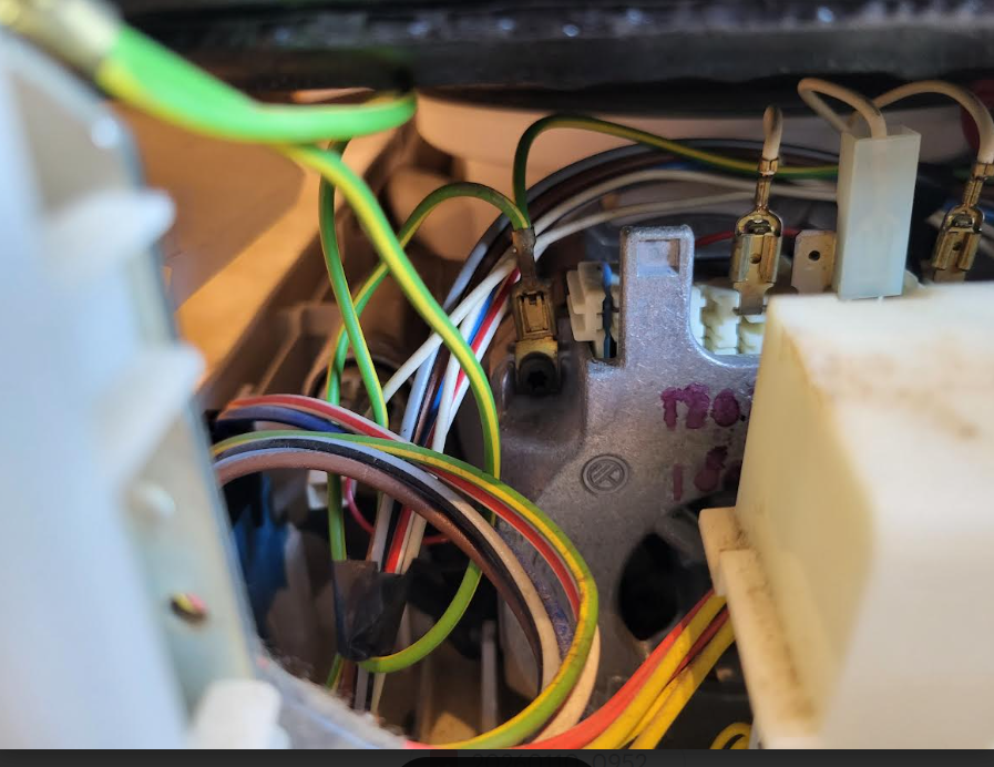

    post 26 on voit une tâche marron claire
    qui me laisse présager de l'emplacement du nid de souris
    c'est leur point de prédilection a cause de la chaleur tiède
    qui leur fait couver la nichée de petits
    l'ennui est surtout qu'elles ont tendance a boulotter la filerie
    il faut bien tout contrôler

    photos plus a gauche

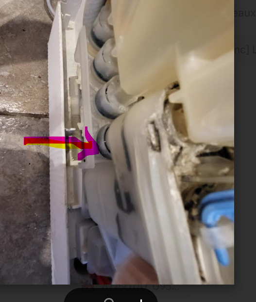

    juste dire qu' a la la différence des autres au dessus la connexion de la chambre de compression vers adoucisseur laisse apparaitre un suintement d eau
    Re : LV siemens SL65M380EU/10 sécurité anti débordement (suite)
    re,
    auquel cas l'emboitement ne serait pas parfait
    ce qui, si la fuite a lieu de façon continue, fera donc réagir le flotteur anti débordement
    auquel cas effectivement ne serait pas grave car n'implique que le joint
    une nouvelle dépose du remplisseur(ou chambre de compression)
    serait a effectuer et via un graissage des joints a la graisse silicone blanche
    ou de la graisse de vaseline (elle est plus neutre que celle de silicone)
    permettrait un bien meilleur remontage (ou savon liquide si pas de graisse disponible)
    sans fuite et le sujet serait résolu il faudra toutefois
    avant remontage complet s'assurer de son fonctionnement sur environ 2 a 3 cycles

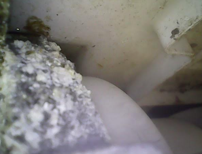

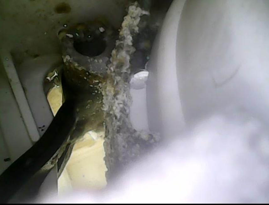

    photos prises avec endoscope zone 456 regardent la partie inferieure depuis la facade avant sous le condensateur

    Bravo pour le contrôle a l'endoscope !!
    c'est donc hélas confirmé le presse étoupe est a remplacer
    il faudrait toutefois avant de commander contrôler l'état de l'axe rotorique
    car le moteur de la pompe de cyclage est lui aussi épuisé par contre
    il n'est pas proposé une équivalence et en sus
    on en trouve même plus en occasion sur le net
    donc il faut pas se planter

    juste pour votre information le dépôt visible avec la caméra endoscopique est là depuis pas mal de temps
    vous ne l'aviez simplement pas vu auparavant car son accès visuel n'est pas simple
    il reste toutefois a savoir que quand on dépose le carter la fuite apparait systématiquement au remontage
    si par contre son axe n'est pas corrodé le changement par le kit permet de sauver l'appareil a faible coût
    cette marque je la pratique en lave vaisselle depuis pratiquement ses tous débuts
    ce qui n'a jamais été résolu chez eux (et bien d'autres ) est la tendance a s'encrasser
    c'est donc souvent par là qu'il faut commencer
