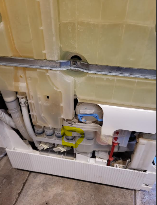

    Bonsoir Richard31, ’ai essayé d’observer le fonctionnement du lave-vaisselle pendant un cycle.
    Mes observations ont été faites depuis la fenêtre de la glissière, une fois celle-ci retirée.
    Pendant qu’il y avait de l’eau dans la cuve, le cycle semblait se dérouler normalement.
    À chaque ouverture de porte à ce moment-là, le moteur s’arrêtait bien.
    Ne connaissant pas la durée exacte du cycle, j’ai quitté la machine.
    Environ 5 minutes plus tard, j’entendais le moteur ronronner.
    J’ai alors ouvert la porte :
    – le moteur ne s’est pas arrêté,
    – il n’y avait plus d’eau dans la cuve.
    J’ai donc l’impression que le problème est lié à la vidange (évacuation lente, retour d’eau ou niveau mal détecté), ce qui pourrait expliquer le déclenchement de la sécurité anti-débordement.
    Si ces éléments peuvent vous aider à affiner le diagnostic, je suis preneur de vos avis.

    Bonjour Richard 31, je vous prie d excuser mon retard , problème pour récupérer les photos, legere trace d'eau
    cristof972
    Re : LV siemens SL65M380EU/10 sécurité anti débordement (suite)
    le flanc droit
    pas de souci pour le retard j'arrive moi aussi
    je vois que le remplisseur est nickel
    mais j'ai un doute sur la durite qui va de la chambre de compression au bol fond de cuve

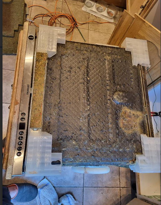

    Citation Envoyé par cristof972 Voir le message
    le flanc droit
    ras sur ce coté
    oups il semblerait toutefois qu'en haut il y ait eu présence d'une souris qui voulait faire son nid vous confirmez??
    Dernière modification par richard 31 ; 10/01/2026 à 09h41.

    faites une photo qui montre le dessus du lv
    et ensuite soulevez l'isolant phonique
    afin de pouvoir voir le bas du coté droit
    et si possible le dessus sans l'isolant

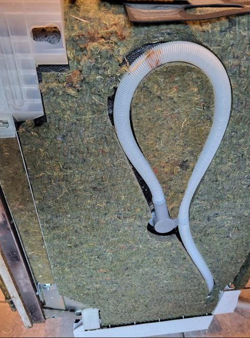

    cette fameuse durite vous l'aviez déposée pour la nettoyer ??
    vous aviez pu localiser l'origine de la fuite???
    cristof972

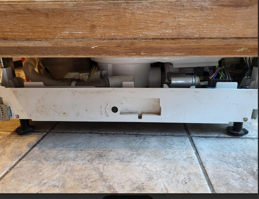

    Re : LV siemens sécurité anti débordement (suite)
    face avant plinthe
    cristof972
    la durite a eté deposée , nickel
    face avant plinthe
    donc le souci,n'est pas là
    va falloir soulever l'isolant phonique pour prendre en photo la partie droite basse
    Dernière modification par richard 31 ; 10/01/2026 à 09h52.
    possible pour la souris mais aucune certitude

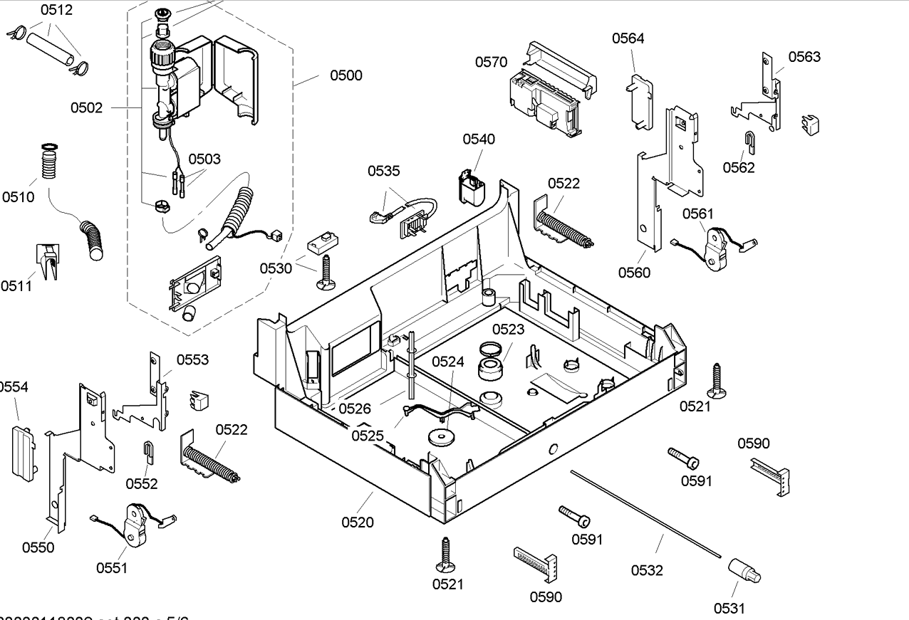

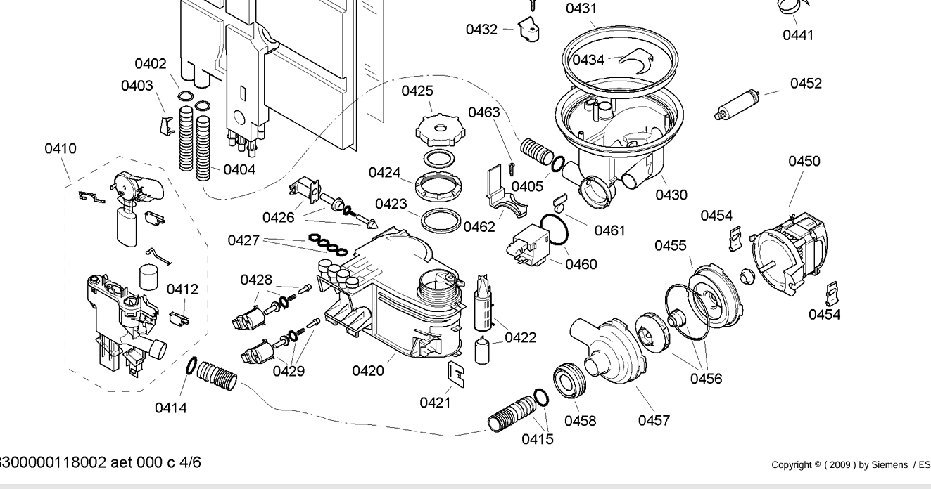

    je songe a un souci sur la pompe de cyclage (le presse étoupe)
    voici l'éclaté du lv concerné
    Nom : Capture d'écran 2026-01-10 095342.png
Affichages : 61
Taille : 321,0 Ko
    je songe a devoir remplacer le repère 456
    voici une alternative
    https://www.cyberpieces.com/p/jeu-d-...bosch-00419027 (l'originale est épuisée
    il est possible que son prix soit légèrement supérieur -une vingtaine d'euros a mon avis )
    Dernière modification par richard 31 ; 10/01/2026 à 10h00.
    cristof972
    la durite photo
    cristof972
    flanc droit en bas
    re,
    en fait il me faut avoir un visuel de la pompe de cyclage
    car comme toute pompe équipée d'un presse étoupe
    leur souci est l’étanchéité de son axe qui au bout d'un certain temps devient fuyard

    pour la 456 ma crainte est le demontage, je ne suis pas arrivé a enlever le bandeau bas, appelé boitier partie inferieure

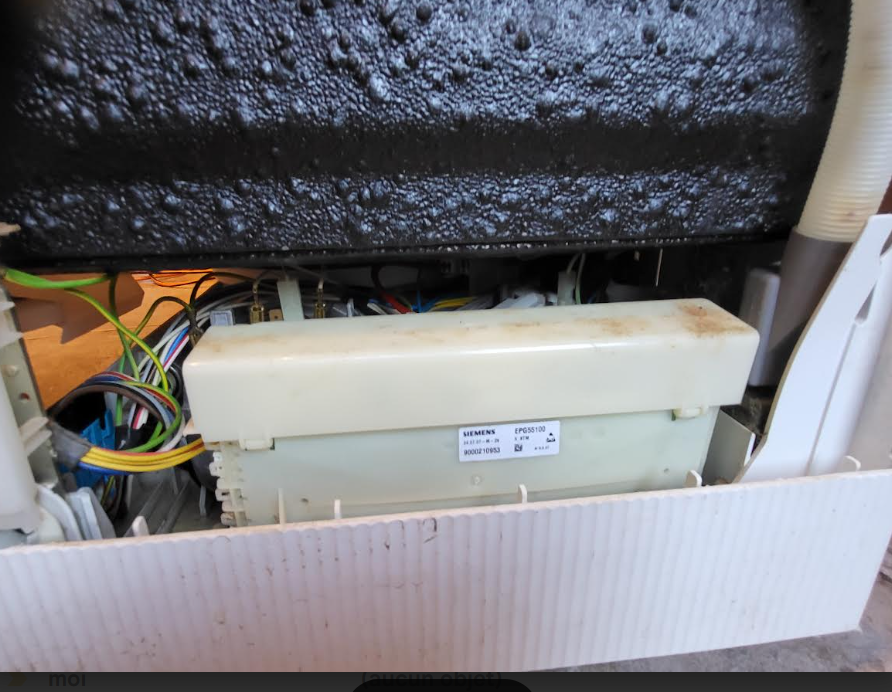

    re,
    il faut la même photo mais plus a gauche qui montre le cul de la pompe de cyclage
    au besoin libérer la carte électronique avec son boitier
    pour le sortir il faut retirer le cordon d'alim qui est enfiché dans le module (il faut juste le tirer )
    il faudra peut être déposer la pompe
    si je ne parviens pas a voir les traces de fuite du presse étoupe
    je sais pour l'instant la pompe de cyclage est cachée par le module électronique il faut le déposer
    mais sans retirer les fils de la carte juste enlever le cordon secteur qui est facile a retirer
    cela donnera une vision du cul de la pompe et surtout l'état du socle
    voici l'éclaté du socle
    Nom : Capture d'écran 2026-01-10 101204.png
Affichages : 59
Taille : 339,2 Ko
    pour liberer une partie du socle il faut retirer l'ensemble 561 et le 551 qui est tenu par le ressort 522 et 552 il y a aussi a dégager le 564 et 554
    coucher le lv sur son arrière et ensuite faire pivoter le socle par l'avant
    Dernière modification par richard 31 ; 10/01/2026 à 10h17.

    vue du dessus
    cristof972
    le cordon passe au travers un cache que je n arrive pas a enlever et sur lequel j ai peur de forcer
    regardez le 535 il faut faire levier avec un tournevis cela ne cassera pas n'ayez crainte
    c'est un ensemble modifié car avant il y avait une prise femelle qui alimentait le module directement
    l'important étant de sortir le module de son emplacement
    c'est ennuyeux mais il me faut voir le presse étoupe de la pompe pour être certain que c'est bien lui qui est en cause
    j'ai pas envie de vous faire remplacer des pièces pour rien cela vous le comprenez bien sur
