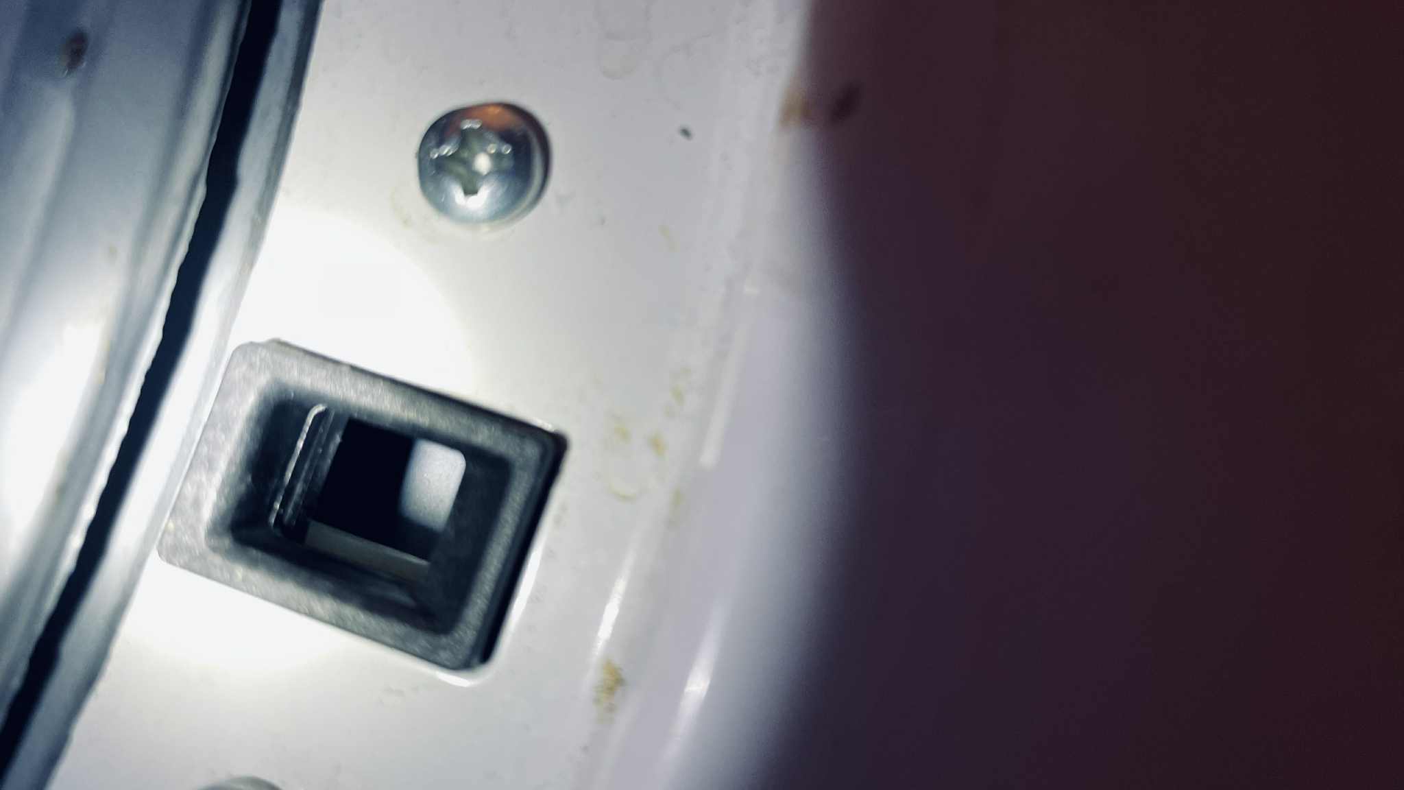

    J'ai débloquer en ouvrant la machine par le dessus et en appuyant sur le loquet de l'intérieur..

    Ok, c'est ce que je vous aurais suggéré de faire
    reste a voir a présent si cela bloque toujours et si le cas pourquoi??
    une photo porte ouverte qui montre le passage du crochet pourrait être utile

    Vola une photo comme demandé, c'est la moins pire..

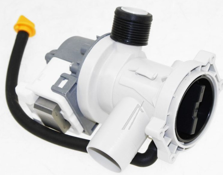

    A priori pas possible de faire tourner le filtre en sens inverse puis dans l'autre sens a la fin.. ou alors je m'y prends mal.. la machine a plus de 10 ans, peut être il n'y avait pas ce système a l'époque ?
    J'aimerais changer le joint du filtre, ça s’achète ou ? je suis sur Paris

    l'ennui est que ce joint n'est pas détaillé ils ne proposent que la pompe complète
    en voici la référence: 11001011000709
    et la photo de la pompe
    ce qui montre bien que le filtre se visse
    Nom : Capture d’écran 2026-01-12 082944.jpg
Affichages : 80
Taille : 52,4 Ko
    demandez a une relation de votre entourage de venir effectuer l'opération de mise en place
    je suis convaincu qu'il y parviendra

    En relisant votre message je me rend compte que j’avais mal compris, j'ai cru qu'il y avais une sorte de deuxième pas de vis a trouver une fois qu'on avait visser, le filtre est bien visser, je garde le ref de coté si un jour ça fuie mais la c'est bon depuis le nettoyage au vinaigre
