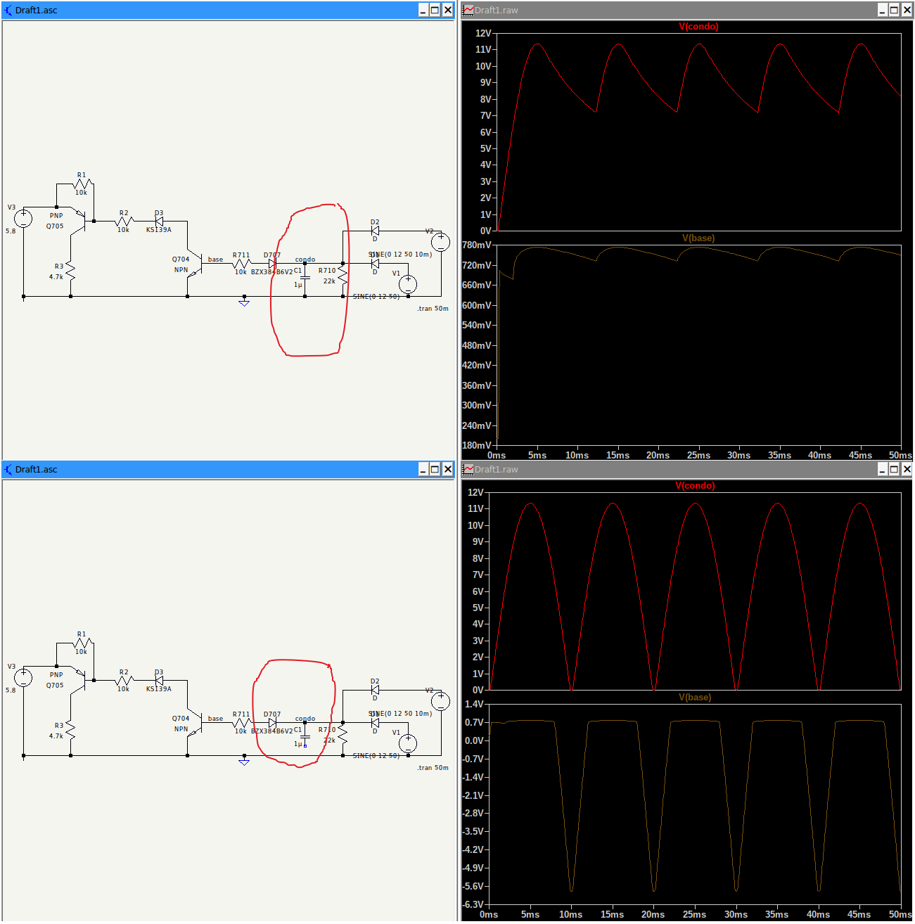

    Donc, je voulais dire Q704 est maintenu passant par C810, qui semble être double ?
    Le signal sur sa base fait penser à C810 sec ou coupé
    lutshur
    Re : Ampli tuner Sony (STR AV320RA) ne s’allume plus
    Exemple

    Oui ça se tient ,si C810 sec = absence de la constante de temps pour la remontée, C718 est un peu dans le même cas.

    Il m’intéresserait de connaître ta démarche : est-ce bien une simulation de cette partie là du circuit que tu as réalisée ? Les oscillographes sont-ils le résultat de la simulation ?

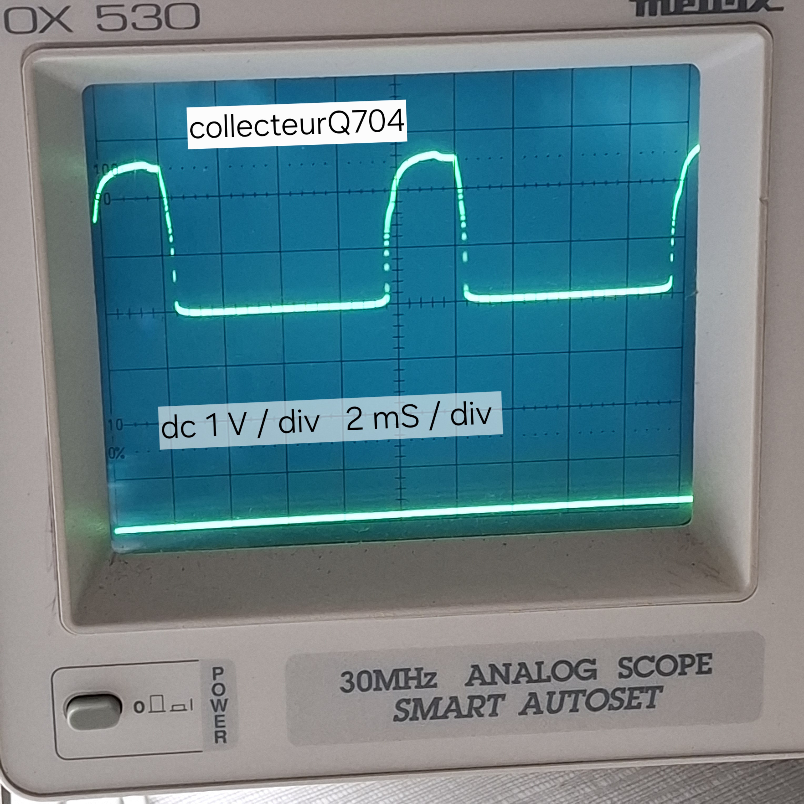

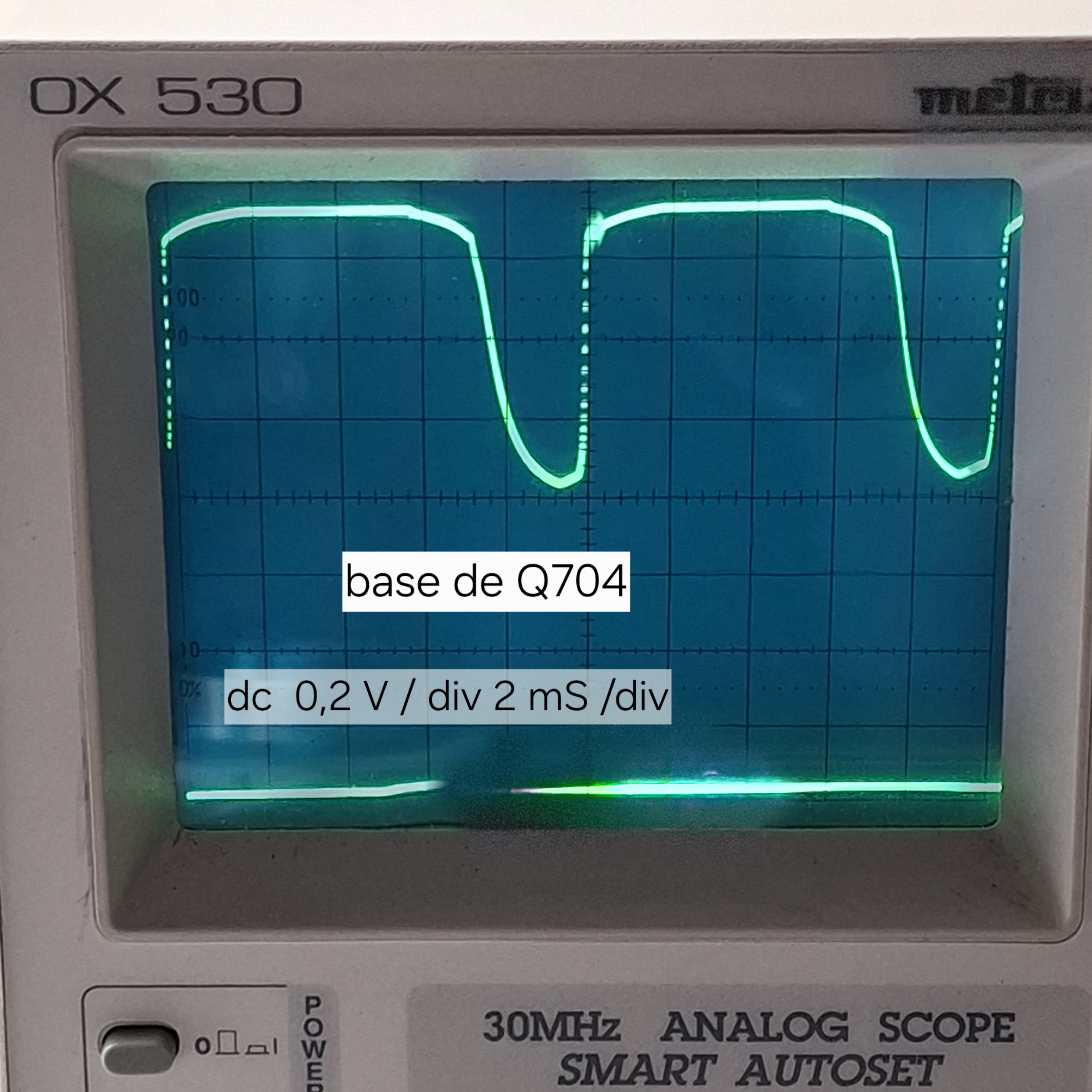

    Je joins le 2 relevés que j'ai faits sur Q704 (base et collecteur).
    Prochainement je contrôlerai C810. Pour info, cette capa n'est pas double. C'est simplement que le manuel de service concerne plusieurs appareils :
    Oui, suite aux images que tu as jointes et le /3 du 1er message. J'ai même nommé les composants pareillement au schéma
    Le signal sur la base de Q704 aurait dû rester autour de Vbe, entre 0,4 et 0,7V, sans jamais retomber à 0
