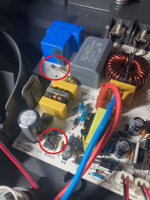

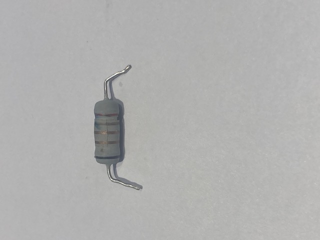

    bonjour à tous,
    j'ai une résistance fendue dont la valeur lue à l'ohmmètre indique l'infini.
    En me référant aux anneaux de couleur, je n'arrive pas à déterminer sa valeur:
    1er anneau : rouge
    2ème anneau : marron ou gris
    3ème anneau : or
    4ème anneau : or
    5ème anneau (très décalé sur le côté) : noir.
    Si les 3èmes et 4ème représentent le multiplicateur et la tolérance, il n'y aurait que 2 anneaux significatifs. Est-ce possible ?
    Le circuit imprimé provient d'une plaque à induction, d'où possiblement le dernier anneau noir serait le coefficient de température.La taille de la résistance est de 11mm de long par 4mm de diamètre. Je suppose qu'il s'agit d'une résistance 1W.
    Nom : IMG_0128.jpg
Affichages : 433
Taille : 38,8 Ko.
    Merci pour votre expertise.
    Re : valeur d'une résistance
    Le deuxième en marron ou gris est bizarre . . .
    Si c'est bien ça ce peut être R28 ou R21 10%
    C'est une résistance "de sécurité", corps rose ou gris.
    ... C'est une résistance "de sécurité", corps rose ou gris.
    +1
    Autre ”nom” de cette résistance c’est fusible, qui a protégé d’un possible incendie.
    Cette résistance ne doit surtout pas être remplacée sans avoir réparé la véritable panne, grave, située ailleurs.
    Bravo, effectivement
    . le corps est gris
    . il y a d'autres dégâts : 1 condensateur chimique et un composant TNY279PN (convertisseur CA/CC si j'ai bien lu). Ce composant est juste à côté du condensateur explosé.
    C'est donc bien une résistance chimique.
    Par contre je ne connais pas la définition R28 ou R21. Est-ce équivalent à 2.8 Ohm ou 2.2 Ohm ?
    Et je ne trouve que des résistances fusibles de valeur 2.2 Ohm...
    Encore merci à vous 2.

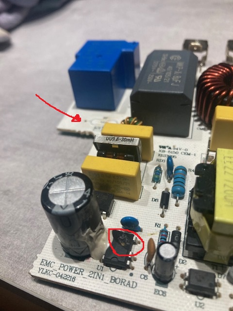

    PierreD
    pour info, voici la photo de la carte.
    La flèche indique l'emplacement de la résistance dessoudée
    Le cercle montre le composant décapité
    Citation Envoyé par PierreD Voir le message
    Chimique ? je ne m'avancerais pas . . .
    Considère la lettre R comme la virgule.
    Exemples
    6R8 se lit 6,8
    Donc la tienne serait une 0,22 ohm si le deuxième anneau est un 2, écrit souvent R22 quand on manque de symbole omega.

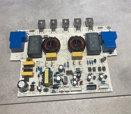

    peut on avoir un e photo de la carte complète ?
    il est possible que j'en ai une identique, je pourrais vérifier les valeurs,
    je pencherai pour 28 Ohms car elle ressemble bigrement à la résistance de protection d'une alimentation à découpage !
    Oups, je voulais écrire "résistance fusible".
    Ci-dessous la photo de la carte. Ma plaque induction est de marque FAR, mais j'ai vu des cartes très semblables pour des plaques Candy, Saba ou Schneider.
    vu que le tny a claqué je pense qu'il s'agit bien de la résistance de protection d'alim et qu'elle fait 28 ohms, à moins qu'ils aient rajouté celle ci par sécurité
    de toutes façon si 28 ohms sont une valeur trop élevée on risque juste de faire chauffer/griller la résistance, le circuit ne risque rien
    je n'ai pas cette carte finalement, je trouvais que ça ressemblairt à de l'électrolux mais si c'est du far je n'ai pas
    Bsr,
    ici, carte similaire YLKC-042216 :
    https://service-dc.ru/product/%D1%81...-1030026-1935/
    la résistance est rouge, rouge, or, or, noir
    ce qui serait 2 _ 2 _ *0,1 _ 5% _ 200ppm = 2,2 Ohms 5% 200ppm

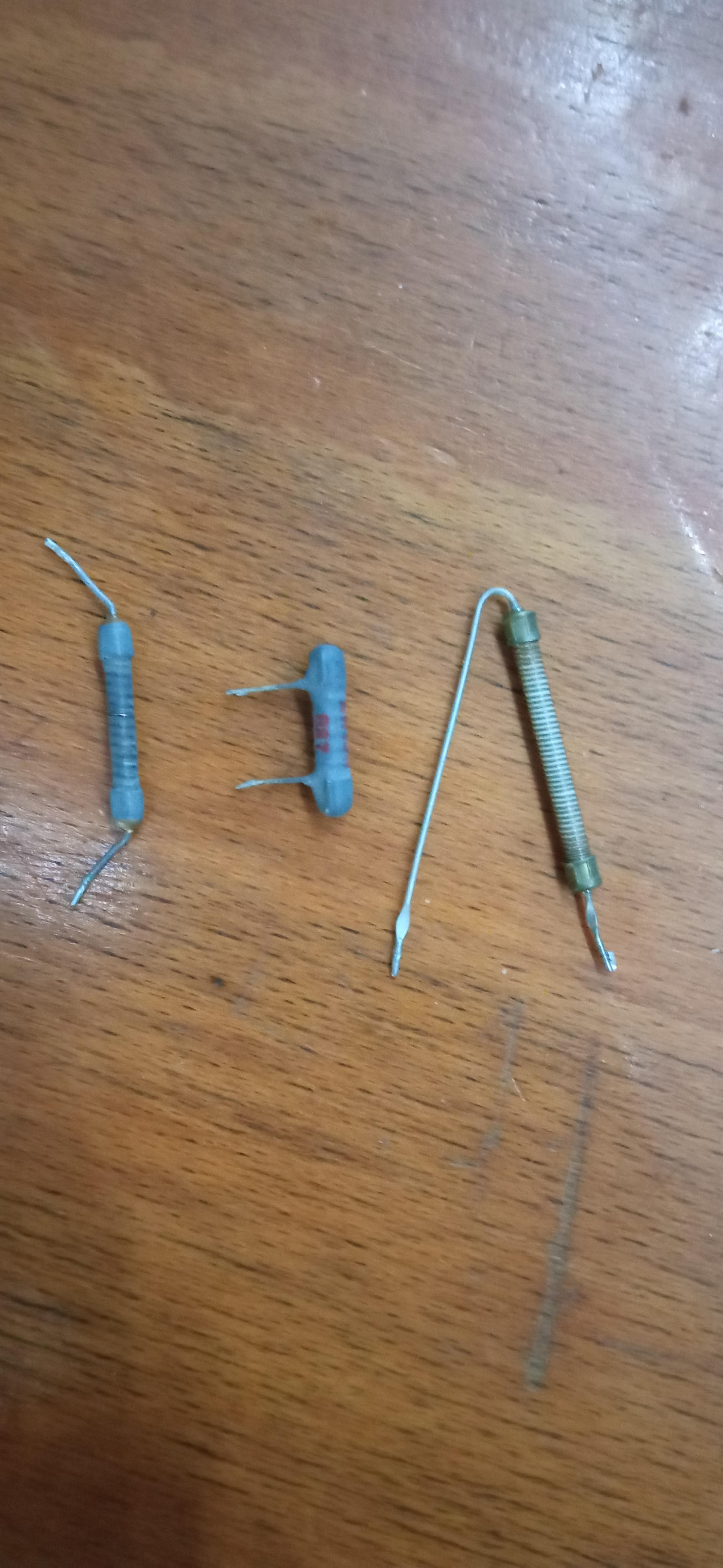

    lutshur
    Bobinée, grise ou nue
