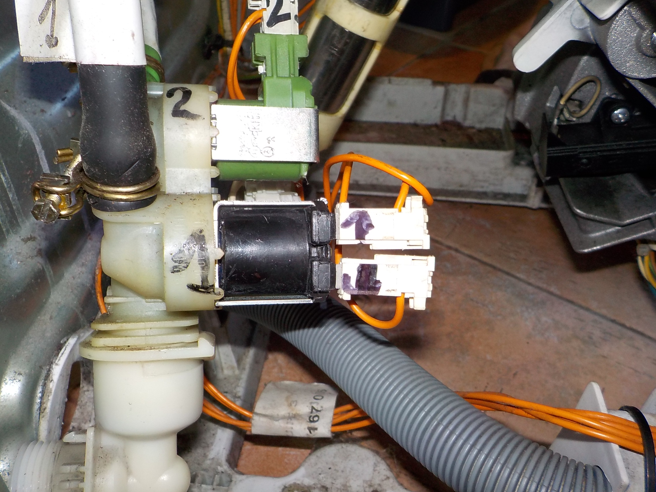

    3 – Vérification des 3 électrovannes d’admission :
    • Non démontées : 0 V lors de la mise en service avec un programme DEFAUT
    • Démontées : Bobines 3.5 K ohms Ok, essai branchées sur réseau avec mise sous tension 230 V fonctionnent avec un débit normal. Photo vannes, OK

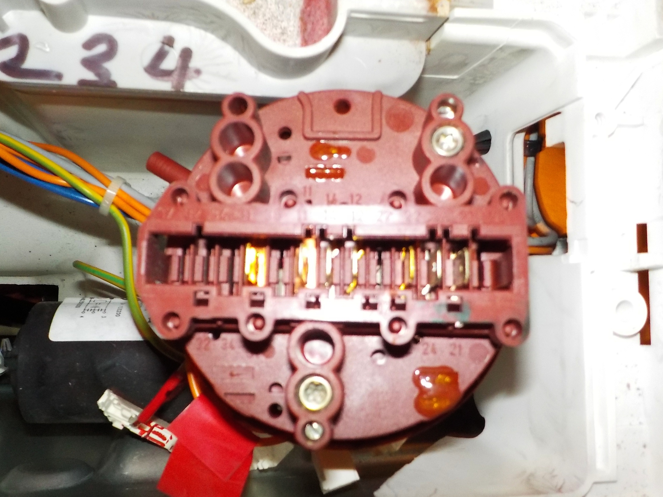

    4 – Vérification pressostat mécanique en soufflant délicatement dans le tuyau pour trouver le premier clic du pressostat débranché : Je n’ai pas le schéma du bornier de 7 broches connectées sur cette ML mais seulement d’un bornier standard a 4 broches. OK avec réserves
    • Bornier standard : Bornes 16/11/14/12/
    - Cuve vide = continuité bornes 11 et 12
    - Cuve remplie = continuité bornes 11 et 14
    - Débordement = continuité bornes 11 et 16
    • Bornier du LL : Bornes 31/11/14/12/22/24/21/
    - Débordement = continuité bornes 24 et 21, déduction des numéros de bornes au vue des résultats c’est le seul état qui change par rapport aux autres états.
    - Vérification tuyau pressostat en soufflant dans le tuyau, pas bouché et fait du bruit si cuve un peu rempli. OK

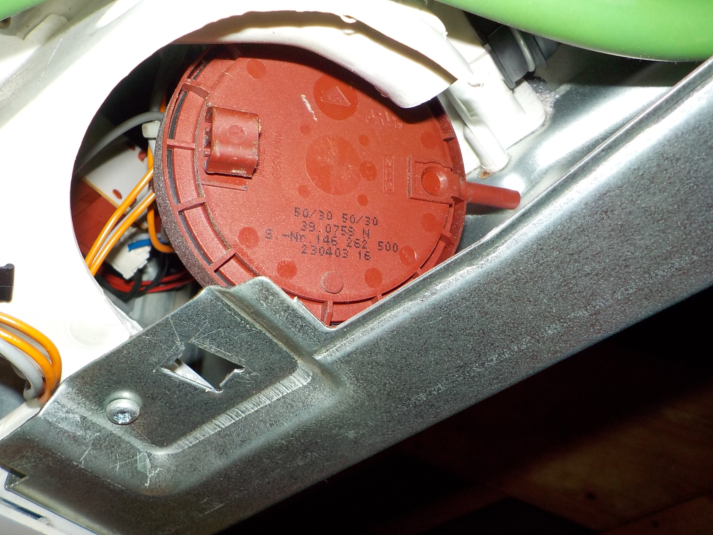

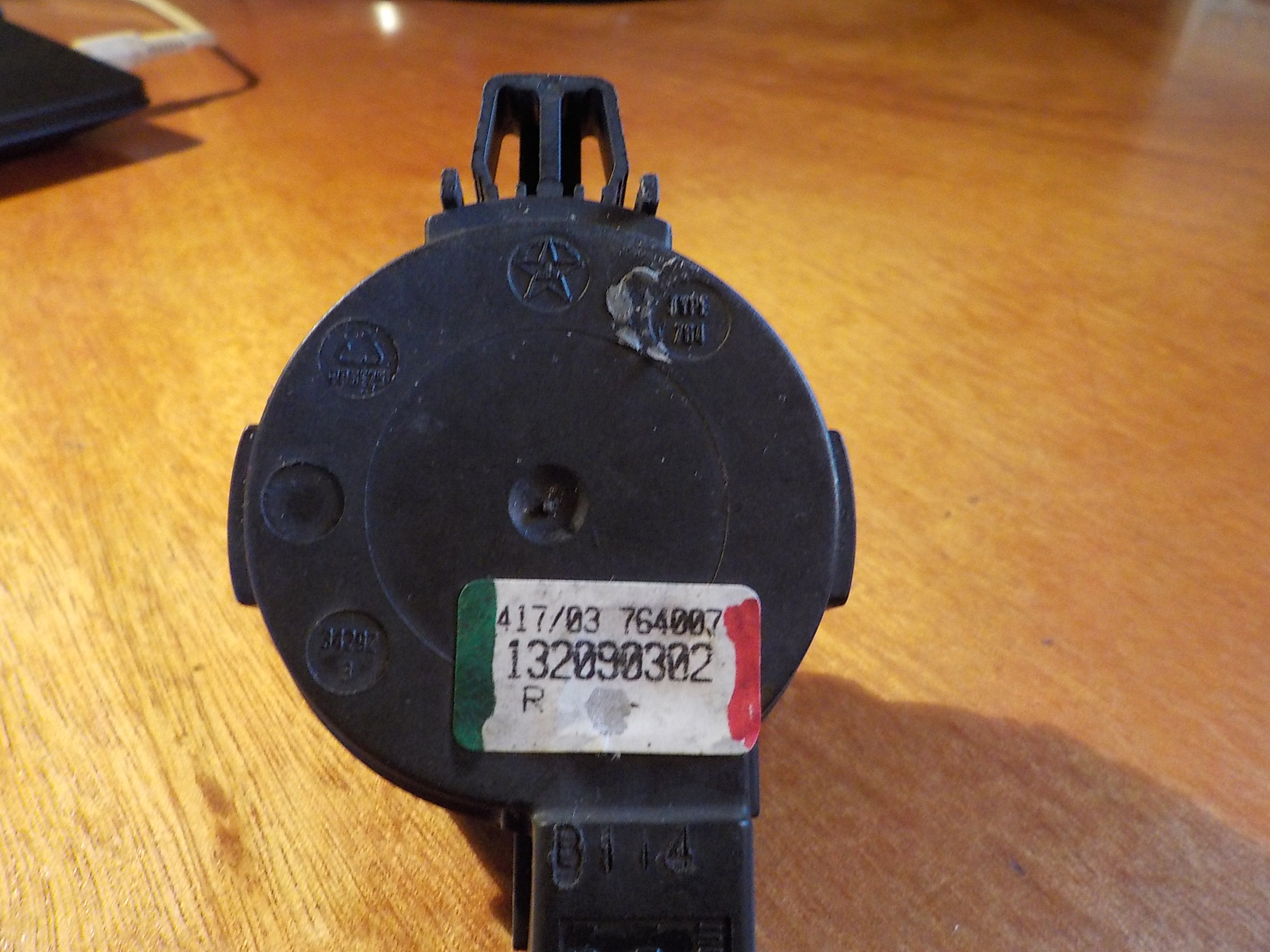

    8 – Deuxième pressostat électronique, impossible de le vérifié ! « Je pense que celui-ci intervient pour des volumes différents de linge »
    Si Je rempli le lave linge d’eau ¼ de la cuve et que je lance un programme la vidange se fait normalement (temps plus ou moins long selon la quantité d’eau), mais si je débranche ce pressostat les pompes ne sont plus alimentées. Donc on peu supposer qu’il fonctionne correctement ? OK avec réserves !
    Donc avant de sortir la carte électronique (difficilement accessible) je me demande si je n’ai pas oublié une vérification à faire ?

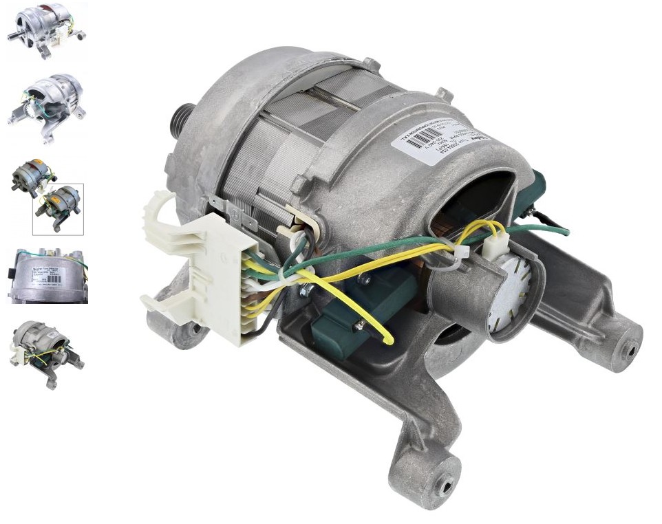

    contrôlez l'état des charbons du moteur

    Re : Lave linge arthur martin awt1345aa ne se remplit pas d’eau
    bonjour ca pourrait bloquer la 1ere étape de remplissage ?
    je ne le savais pas
    je ne le savais pas
    c'est pour cela que je pose la question
    ne pas oublier que ce constructeur utilise 8 broches sur un tel moteur
    ce n'est pas pour le fun
    attention ne pas croire que c'est aussi simple que cela d'interpréter un cycle de lavage
    il faut tenir compte des bureaux d'étude du constructeur ils réservent parfois de grosses surprises
    Simplement, si la logique détecte que le moteur ne tourne pas il est inutile de remplir en eau et de chauffer cette eau, donc le programme stoppe pour éviter le gaspillage

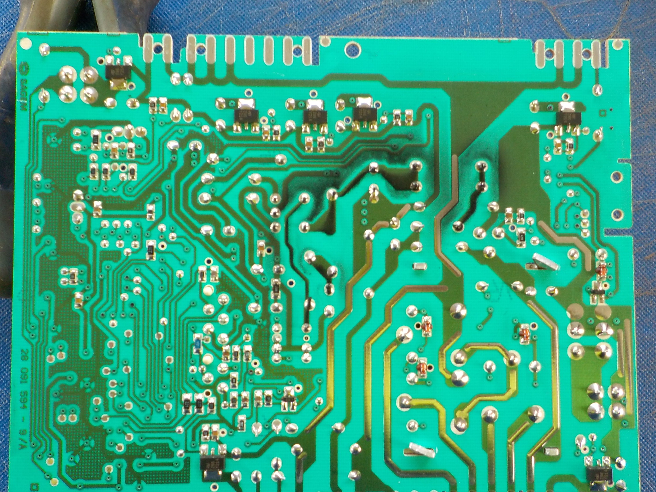

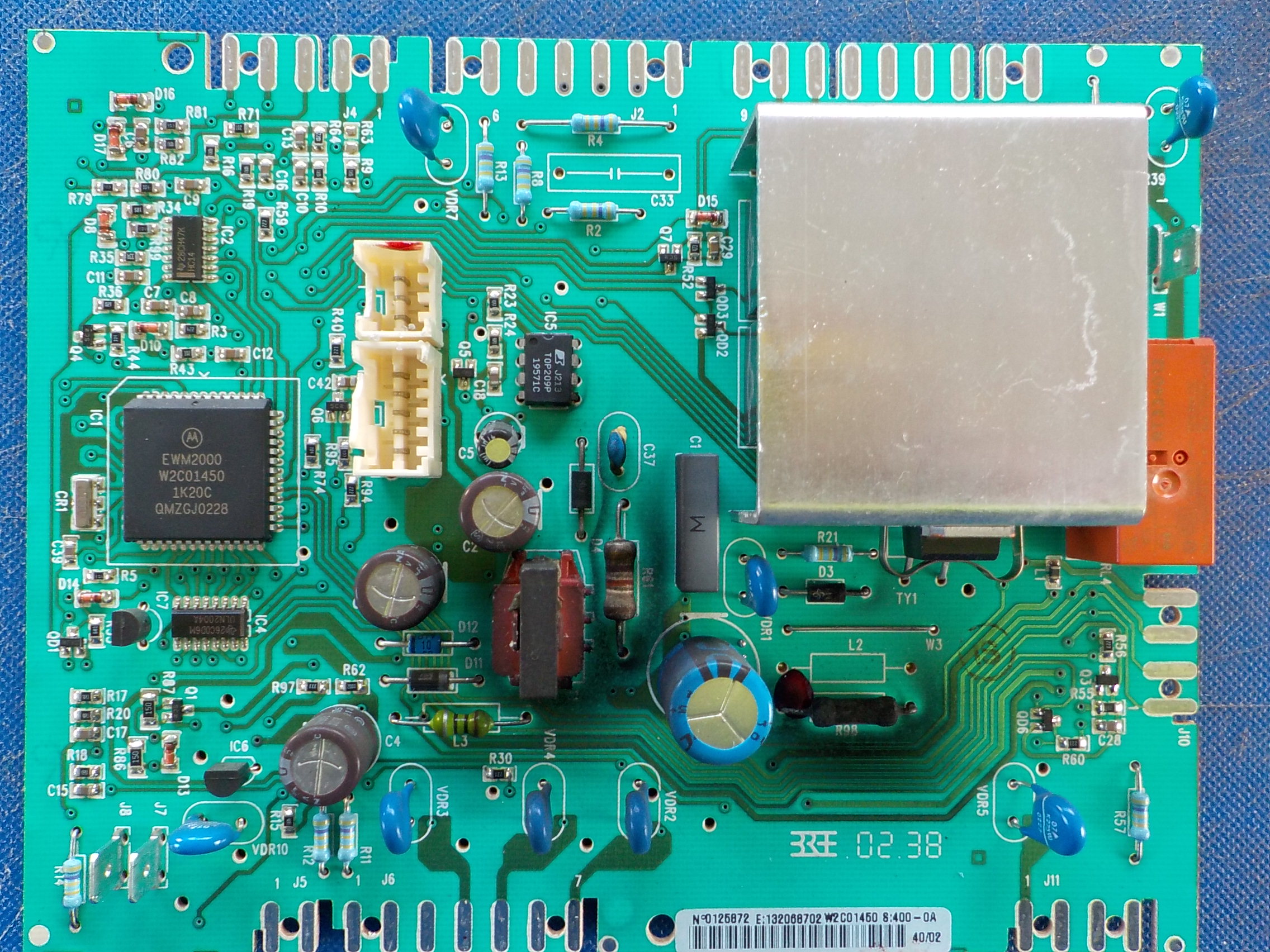

    Suite des investigations :
    LL ARTHUR MARTIN CARTE VERSO DSCN7591.JPGLL ARTHUR MARTIN CARTE RECTO DSCN7590.JPG
    - Contrôle du pressostat électronique : Alimenté en 5V et fonctionne HZ avec variation.
    - Dernière manipulation, démontage de la carte électronique : On constate visuellement sur les deux photos que cette carte à des composantes HS. Cette carte alimentée en 230 V fournis du 5V sur certains modules !!!
    Conclusion : - remplacement des composantes endommagées de la carte.3
    Merci à tous et bonne soirée,
    RITOUritou
    bonsoir je ne vois rien de cuit sur la carte.
    coté soudure un peu flou, coté composant ras.

    attention a ceci ne pas tripoter la carte sans rien dire
    vous risquez de la flamber inutilement
    elle est simplement couverte de la poussière des charbons
    je dois vous signaler que chez ce constructeur
    une mise a la masse du thermoplongeur peut mettre le module en sécurité
    dans ce cas le différentiel 30mA du domicile ne détectera pas l'anomalie car le module électronique de la machine
    le fait a sa place
    dans un tel cas il faut contrôler l'isolement du thermoplongeur
    si c'est le cas son remplacement résoudra la panne en totalité
