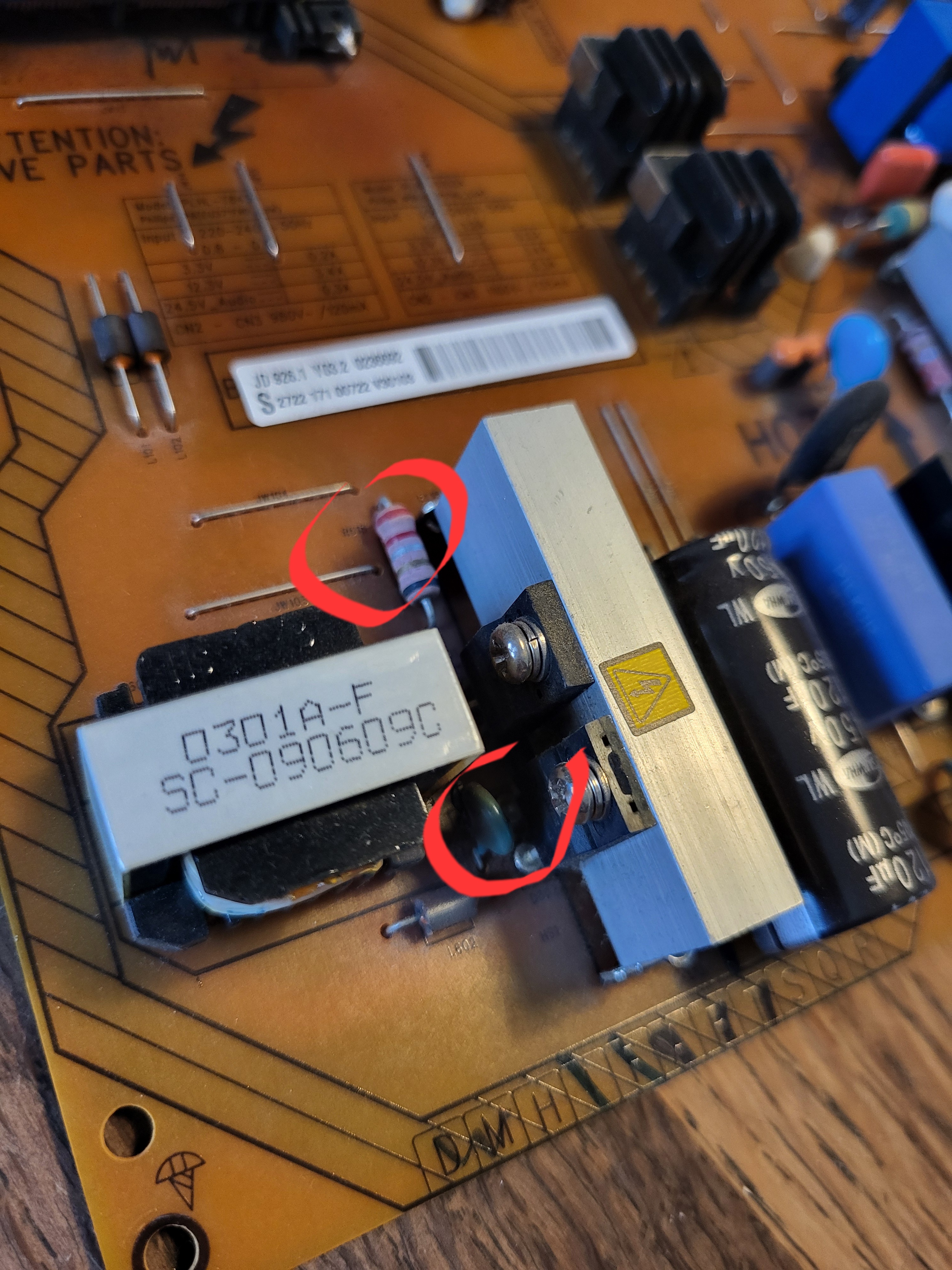

    J'ai une Tv 42pfl5604h/12 philips qui s'est arrêtée subitement. J'aimerais essayer de la réparer mais je suis novice et peu équipée ( fer à souder, pompe à dessouder, multimètre basique)..après démontage, je trouve le fusible de la carte d'alimentation grillé. En regardant de plus près je trouve une résistance fendue et un thermistor noirci/ fondu.
    Est-ce que ces 2 composants peuvent être la cause ou bien une conséquence d'une autre défaillance ?
    Merci d'avance à qui aura la patience

    Si vous communiquez la référence de la carte alimentation, on pourra ,peut-être, vous en dire plus.
    Sur la photo je vois un circuit découpeur composé, entre autre, de deux transistors mosfet sur leur radiateur en alu ,un condensateur d’accord (fréquence de découpage) bleu qu’il faudra dessouder pour lire sa valeur puis la résistance de talon du découpage qui sert de référence par rapport à la masse primaire.
    A priori ces 4 composants sont à changer(+ le fusible)après contrôle en prenant soin de vérifier le circuit intégré qui commande ces 2 mosfets et les composants de ce circuit.

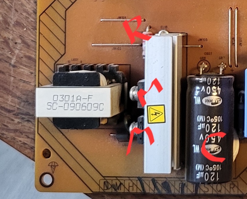

    Merci. Je vais déjà joindre la photo de la carte en entier, on doit pouvoir y lire la référence

    Si j'ai bien compris : le gros condensateur ( c ), les 2 mosfets ( m)et la résistance ( r) ?
    Il faut dessouder les mosfets en les devissant du radiateur sans enlever celui-ci ?

    Non,je n’ai pas parlé du gros condensateur mais du petit bleu que vous avez défini comme thermistance mais qui en fait n’en est pas.
    C'est un condensateur de quelques picofarads et 1 ou 2 kv (2000volts) en isolation max.
    Pour les mosfets vous devez les dessouder puis soit les dévisser du radiateur si c'est possible, soit dessouder les mosfets et le radiateur en même temps.

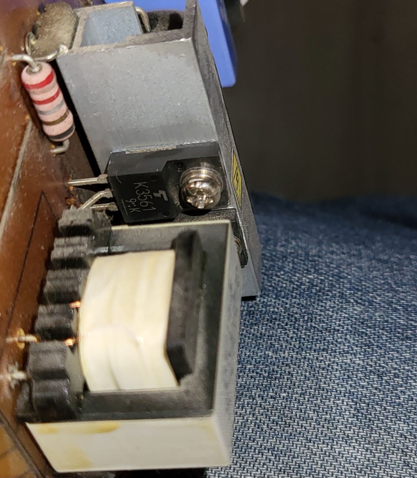

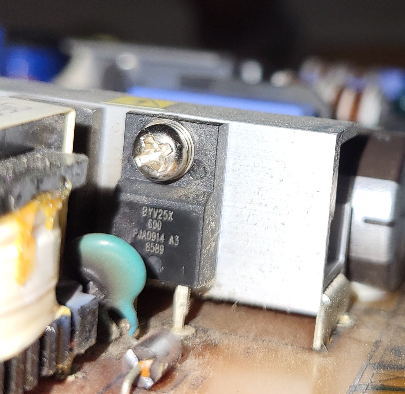

    Pour les mosfets, je pense avoir trouvé : un transistor k3561 et une diode de redressement byv25x.
    Mais le petit condensateur à disque est cramé illisible et pour la résistance, je ne suis pas sûre de ma lecture de sa valeur...

    Resistance 0,22Ω

    Je me suis trompée de photo mais il est tellement explosé qu'on ne voit rien de l'autre côté non plus. Je n'ai pas encore dessoudé car je n'ai pas de tresse et la pompe n'est pas l'idéal. Je voulais commander les pièces en même temps. Je vais me fier à votre intuition . Merci

    J’au vu 470pf 1kv sur une légèrement differente.Nom : 20251019_171536.jpg

    Pour les mosfets, je pense les tester avant d'essayer d'en acheter parce que ce n'est pas commun. Et pour le petit condensateur, je vais récupérer sur une autre carte qui fonctionnait nickel.

    Pour le condensateur, respectez sa valeur.
    Mesurez le mosfet soudé si aucun court-circuit entre les pattes, on peut dire que c'est OK.
    Idem pour la diode à côté.
