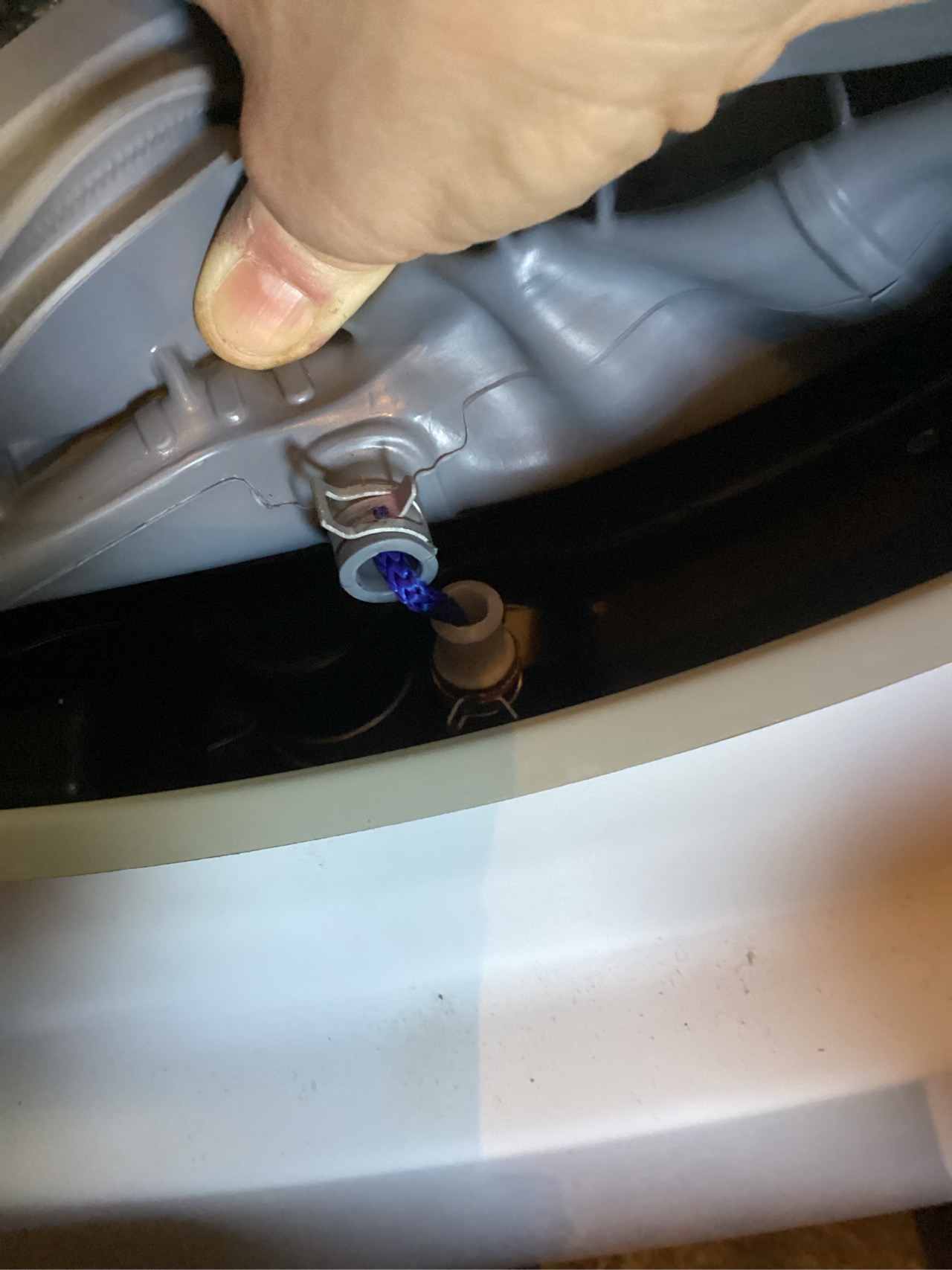

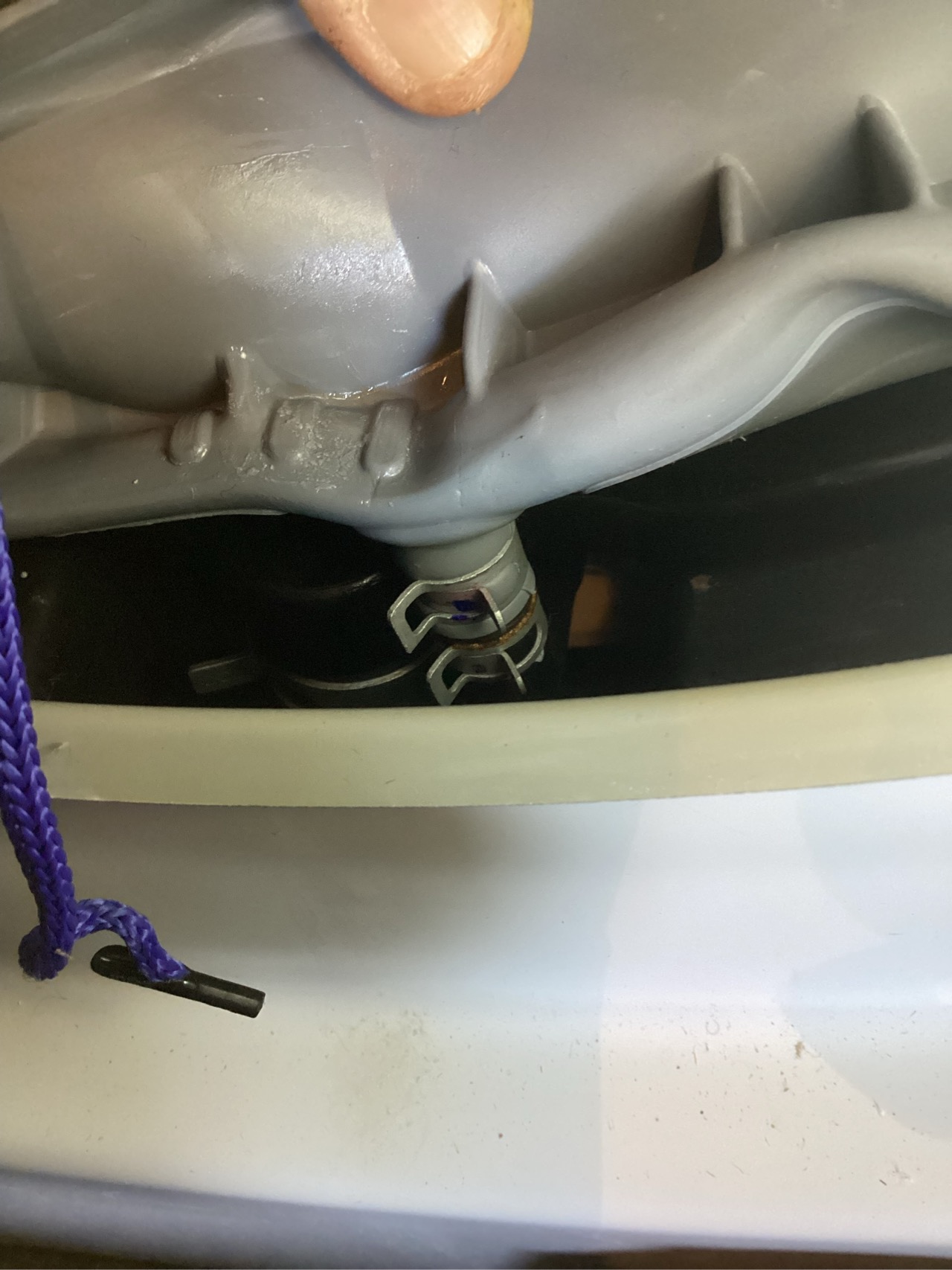

    Bonjour, je me permets de solliciter votre aide car je rencontre un souci avec mon lave-linge à hublot LG. Un cordon semble coincé dans le système d’évacuation situé au niveau du joint du hublot. Tirer dessus ne permet pas de le dégager, car je pense qu’il est bloqué par son extrémité (voir photo).
    Pensez-vous qu’il soit pertinent de le couper et de le laisser s’évacuer normalement ?
    Re : Cordon coincé dans l’évacuation du joint du lave-linge
    sur un cas de ce genre il ne faut surtout pas se presser
    et opérer dans le bon ordre
    commencez par retirer le collier qui maintien le joint a la façade
    ensuite vous dégagez le joint lui même de la façade
    cela fait vous faites une photo de la pipette située sous le joint
    vous allez y trouver un collier qui maintien le tuyau d'évacuation
    sur la pipette
    vous libérez ensuite le tuyau de la pipette et vous faites
    une nouvelle photo qui montre la ficelle en sortie de pipette
    donc sous la manchette de cuve
    arrivé a ce stade ne faites rien de plus que transmettre les photos et attendre ma réponse
    rien de plus avant d'avoir ma réponse OK?

    ne coupez surtout pas le cordon
    en principe ce ne sera pas a faire même une fois résolu

    1ere phase :
    Nom : IMG_1169.jpeg
Affichages : 127
Taille : 298,4 Ko
    Je regarde pour dégager la pipette.

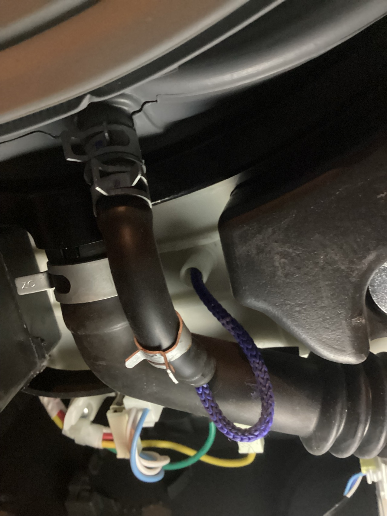

    2eme étape:
    Nom : IMG_1171.jpeg
Affichages : 129
Taille : 280,9 Ko
    J’aurais dû retirer l’attache du bas…
    Problème, nous n’arrivons pas à remettre l’attache du haut, le tuyau noir étant très court.
    Martoun
    Tant bien que mal, nous avons remis le collier du haut mais nous nous sommes arrêtés là car nous ne voyons pas comment retirer celui du bas sans perdre le tuyau noir. Il faudrait lui donner du mou mais je ne vois pas comment.

    laissez moi réfléchir il me faut a présent la marque et la référence appareil
    Dernière modification par richard 31 ; 25/02/2026 à 17h18.
    Re
    en principe ce tuyau doit aller soit a la pompe de vidange soit a une durite
    avec la référence je saurais ce qu'il en est
    ne paniquez pas

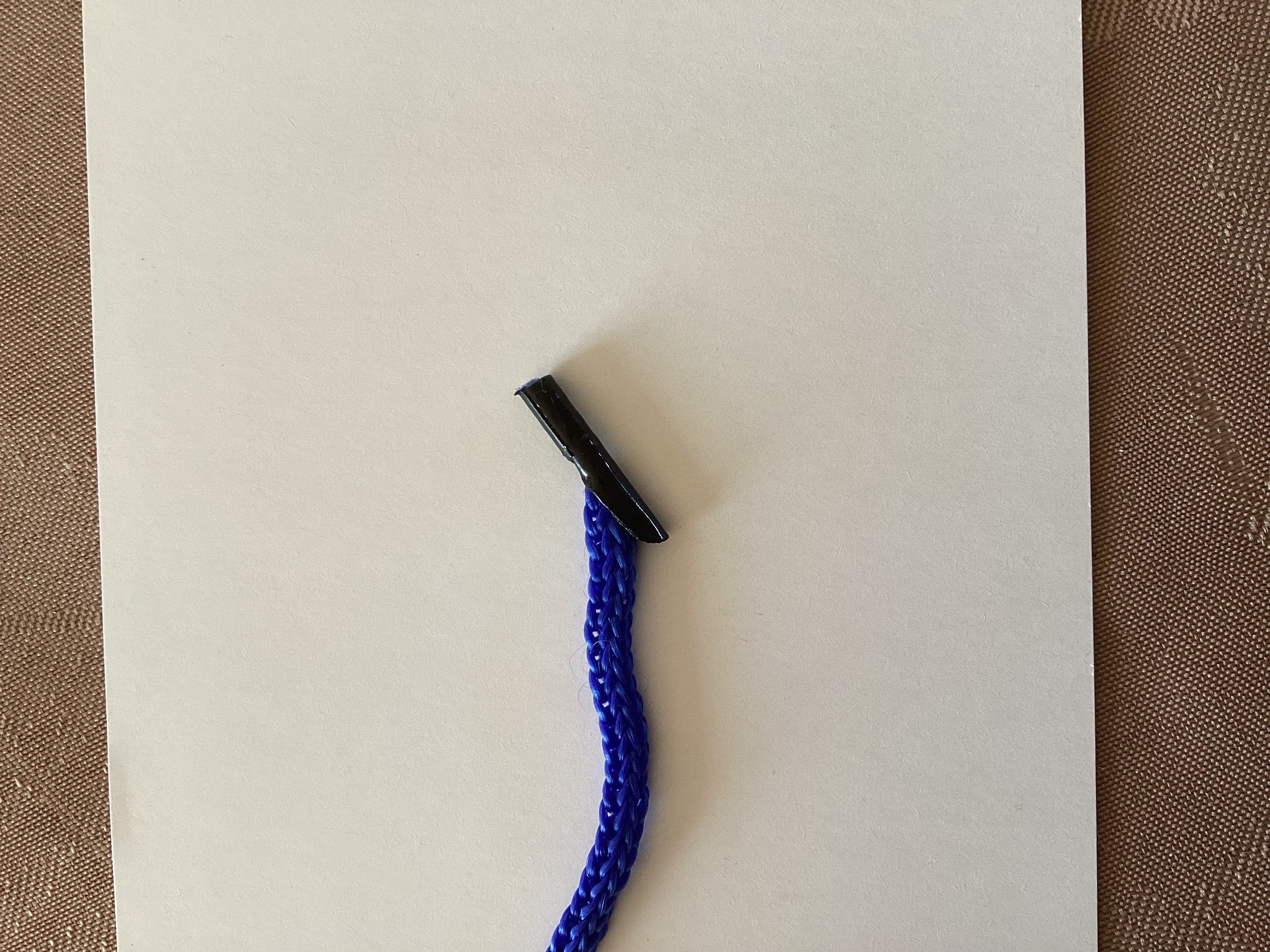

    retirez a présent la ficelle par l'opposé de la manchette en basculant la butée
    cela vous libèrera de la manchette et rendra les manips suivantes plus facile
    Dernière modification par richard 31 ; 25/02/2026 à 17h17.
    Martoun
    J’ai effectivement omis la référence: F94R35WHSA.
    qu’entendez-vous par «*butée*» ?

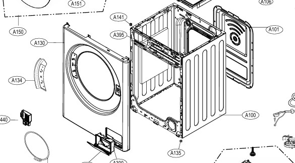

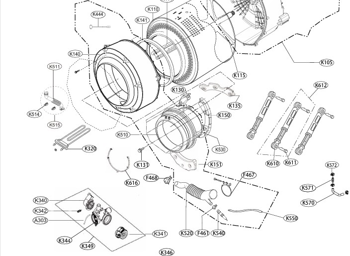

    re
    voici comment se compose le châssis de votre machine
    commencez par ouvrir la trappe d'accès au filtre de la machine rep A300
    ensuite vous retirez le piège a bouton rep: k341
    et vous regardez si l'autre extrémité de la ficelle n'y est pas
    si le cas vous coupez l'autre extrémité de la ficelle coté tambour
    et vous tirez par le bas
    sinon il faudra retirer la façade A130
    et dégager le tuyau k616 de la ficelle
    la butée est l'extrémité dure de la ficelle
    Dernière modification par richard 31 ; 25/02/2026 à 18h09.

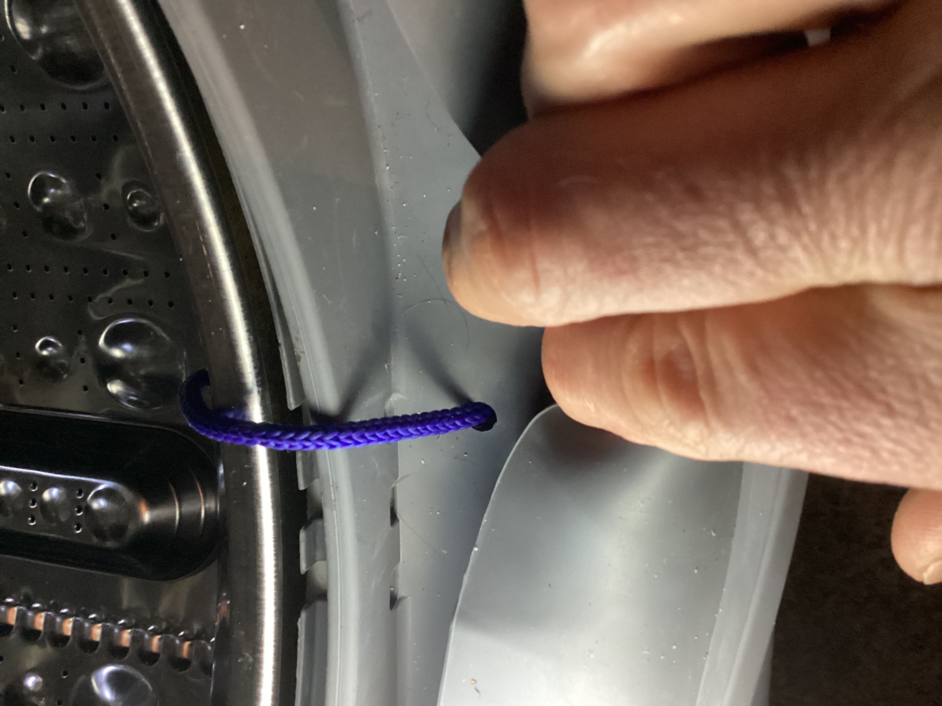

    Après avoir enfin réussi à retirer la face avant, il apparaît que la butée du cordon se trouve au niveau de la cuve…
    Nous hésitons à quand même couper le cordon au plus court et espérer le récupérer dans le filtre.
    Qu’en pensez-vous ?

    On l'a eu ! Avec une pince brucelle et beaucoup de patience.
    Mais un petit bout s'est cassé, j'espère qu'il ne va pas endommagé la pompe. Il y a un risque ?
    Martoun
    Bingo! Nous avons retrouvé l’élément cassé dans le filtre après un lavage rapide. Merci!
