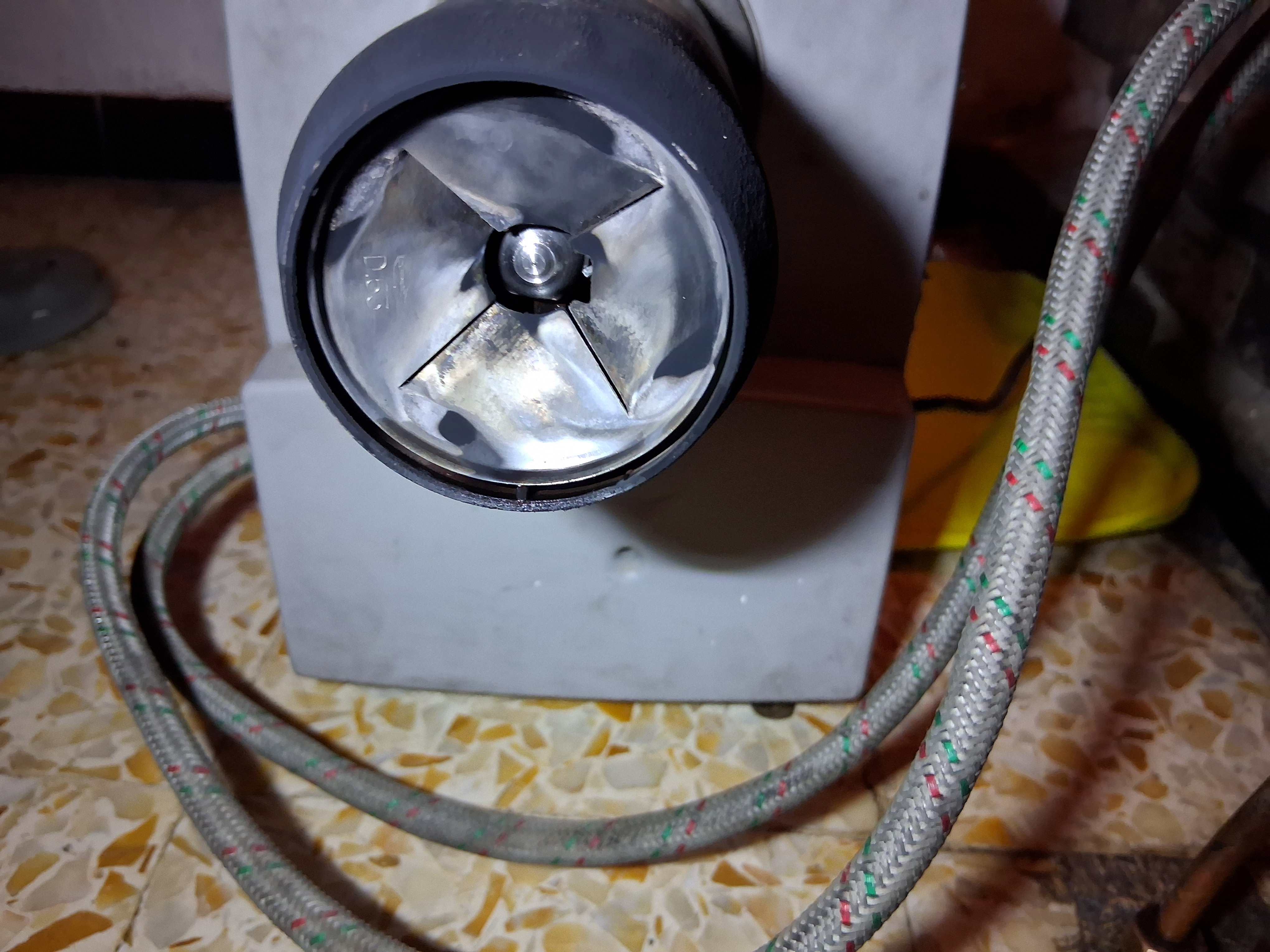

    bonjour mon bruleur démarre a froid et se mets en securite - je le réarme et démarre normal - ensuite il fait son sicle normal
    bruleur cuneo nc4 fuel

    Faites une photo qui montre la tête de combustion avec son gicleur visible et les bougies et sa cellule
    afin de voir état exact du bruleur

    bonjour j ai fait les photos mais je n arrive pas a les envoyer cdt
    Re : bruleur cuneo nc4
    Au vu de la flamme perso je la trouve correcte
    reste a voir le bruleur éteins ou l'on voit le gicleur et les électrodes

    ponpon83
    Nom : bruleur03.jpg
Affichages : 159
Taille : 581,3 KoNom : bruleur03.jpg
Affichages : 159
Affichages : 159
Taille : 581,3 Ko

    bonsoir complique a trouve j ai nettoyé filtre et préfiltre il était bien bouche - a froid se met en securite et après je réarme dans la foulée il marche nickel - j ai change le gicleur
    ouin42
    salut on ne voit pas trop l écartement des électrodes sur la photo ils ont l air bien trop écartés effet d optique peut etre

    j'ai l'impression que l'on ne saura pas s'il a un réchauffeur ou pas? et une notice pour les réglages et le schéma électrique;
    Selon ce que j'en connais et sur internet : il n'y a jamais eu de réchauffage sur le modèle NC4 , en tout cas , pas sur les 5 que je possède ( avec leur notice ... ) .
    yaadno
    Salut XK150:
    il y a 2 versions du NC4 soit,le NC4H sans réchauffeur,soit NC4R avec;
    sur le boitier LOa,on doit voir s'il y a un shunt ou pas;
    Cdlt
