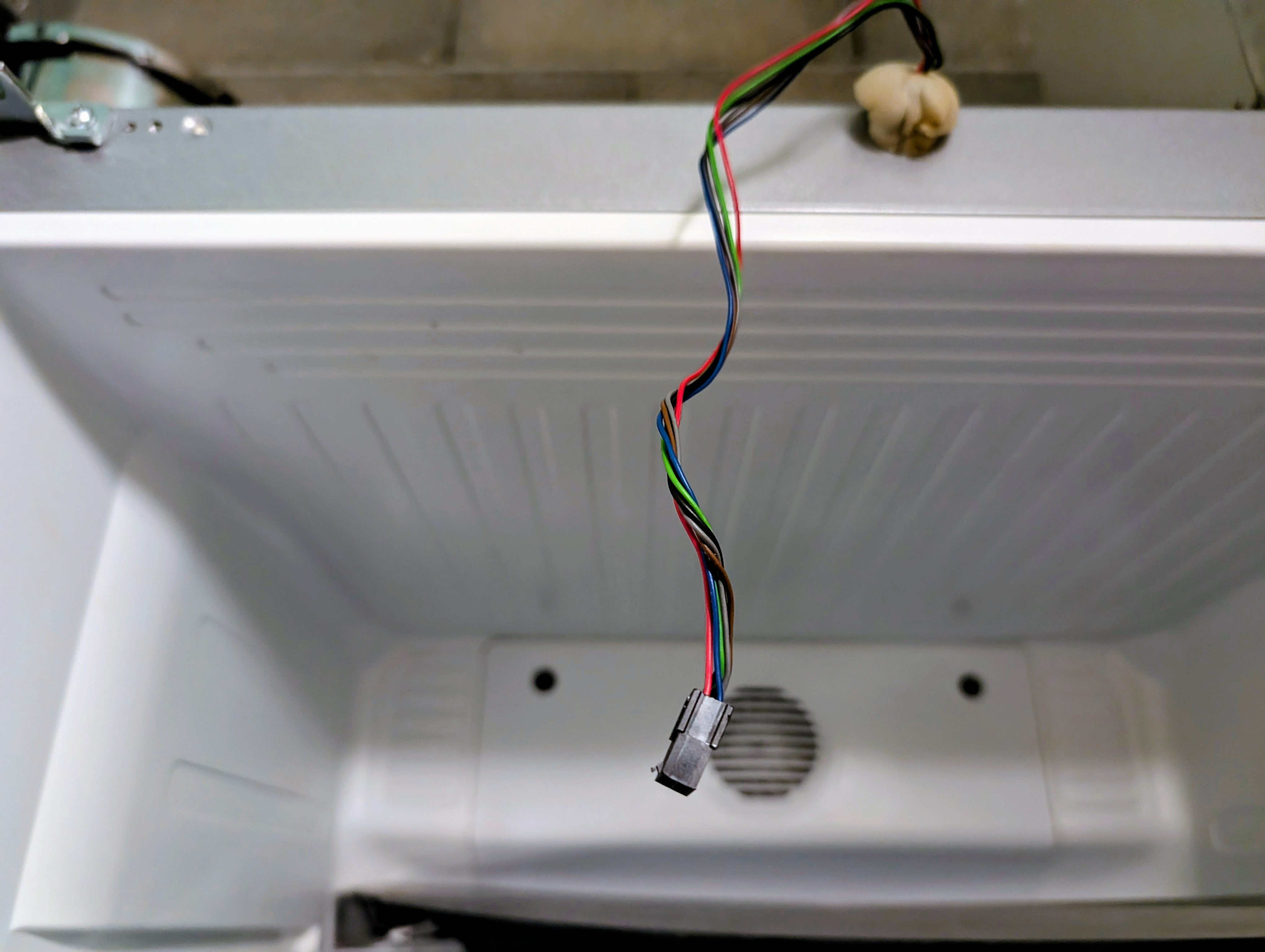

    Merci beaucoup. Qu'en pensez vous?Nom : fribeko.jpg
Affichages : 224
Taille : 734,2 KoJe souhaite shunter pour juste essayer si le frigo fonctionne toujours....mais je ne sais pas comment faire avec ces différentes couleurs de fils.

    Peut être que le thermostat a pris un choc...Donc j'aimeari dans un premier temps shunter le thermastat. La connexion c'est la photo que j'ai jointe. Mais je n'ai aucune idée de comment faire, vu les différentes couleurs. Vu l'age de l'appareil, ce thermostat n'est plus en vente... Voilà.

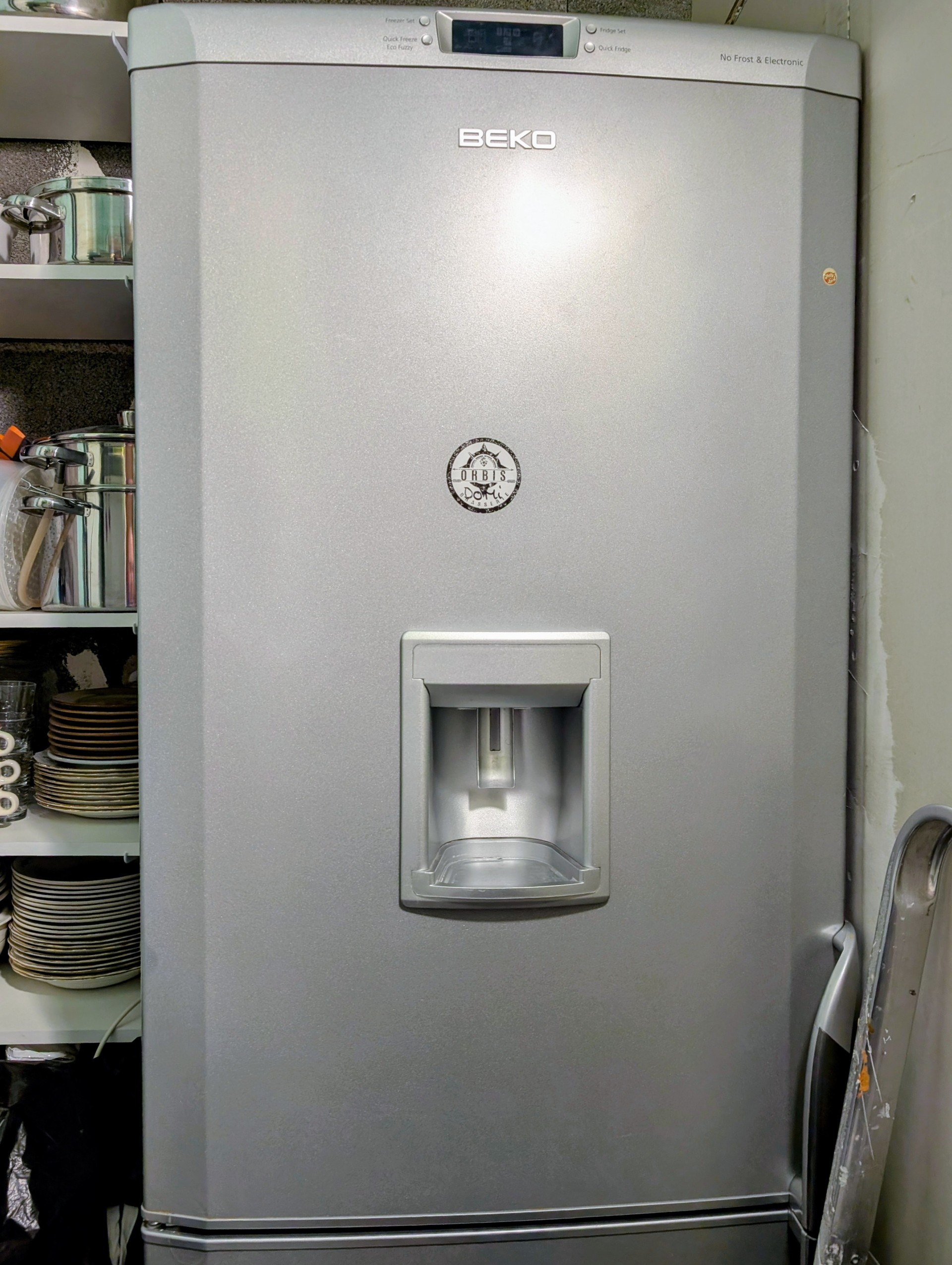

    photo frigo Nom : beko..jpg
Affichages : 157
Taille : 788,0 Ko
    Re : Suite déplacement, l'affichage en facade ne s'allume plus
    Re
    ok a présent je sais de quoi il en retourne
    mon avis coupure dans le faisceaux
    cela ne sera sans doute pas joyeux a traiter mais bon!!!
    va falloir revoir la référence appareil car inconnu dans les bases de données
    au besoin fournir une photo de la plaque signalétique ce sera bien plus pratique

    Je pense à un truc. J'espère ne pas me tromper... Le cablage part du thermostat (haut de la porte), pui va à droite et à gauche de la porte (selon l'ouverture de la porte) pour se brancher au cablage qui va jusqu'à la carte électronique située au dessus du frigo. Je peux peut être tirer un cablage en direct de la carte électronique de la porte (thermostat) à la carte électronique située au dessus du frigo. Il suffit que je trouve 6 fils électrique assez fin et faire des soudures.
    Mais peut être plus facile et plus rapide, dans un premier temps, avec un multimetre, de controler la continuité de chacun des 6 fils entre les deux cartes électroniques.
    Merci ouin42, oui tu as raison, j'ai bien un second faisceau en attente, mais aucun allumage avec l'un ou l'autre faisceau.

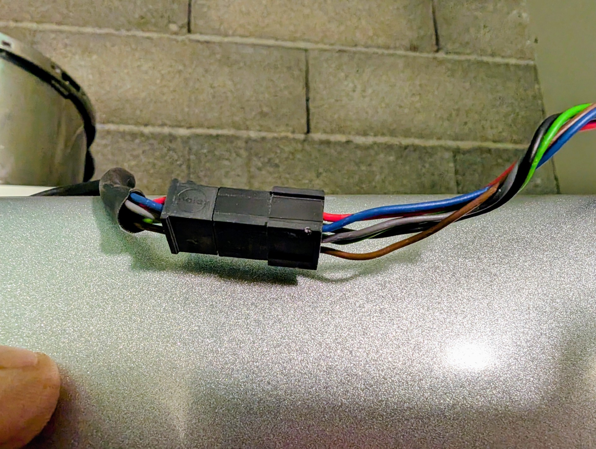

    Bonjour, j'ai testé la continuité de la prise de chacun deux faisceaux (haut de porte) jusqu'à la prise de la carte "générale": aucun soucis de continuité: aucun fil "coupé" au niveau charnière ou autre... je suis dégouté. Et vu mes connaissances en électronique.... je ne vois pas ce que je peux faire d'autre...déchetterie???
    Flyingbike
    Responsable des forums
    pour les faisceaux OK, mais au niveau des connecteurs ?
    Avez vous rééssayé sur l'ancienne configuration ?
    D'autre part
    Il y a donc deux prises identiques sur la carte électronique pour les deux sorties, j'ai interverti aussi à ce niveau, rien ne change
    CA me parait étrange, pouvez vous préciser ? 'ou mettre une photo

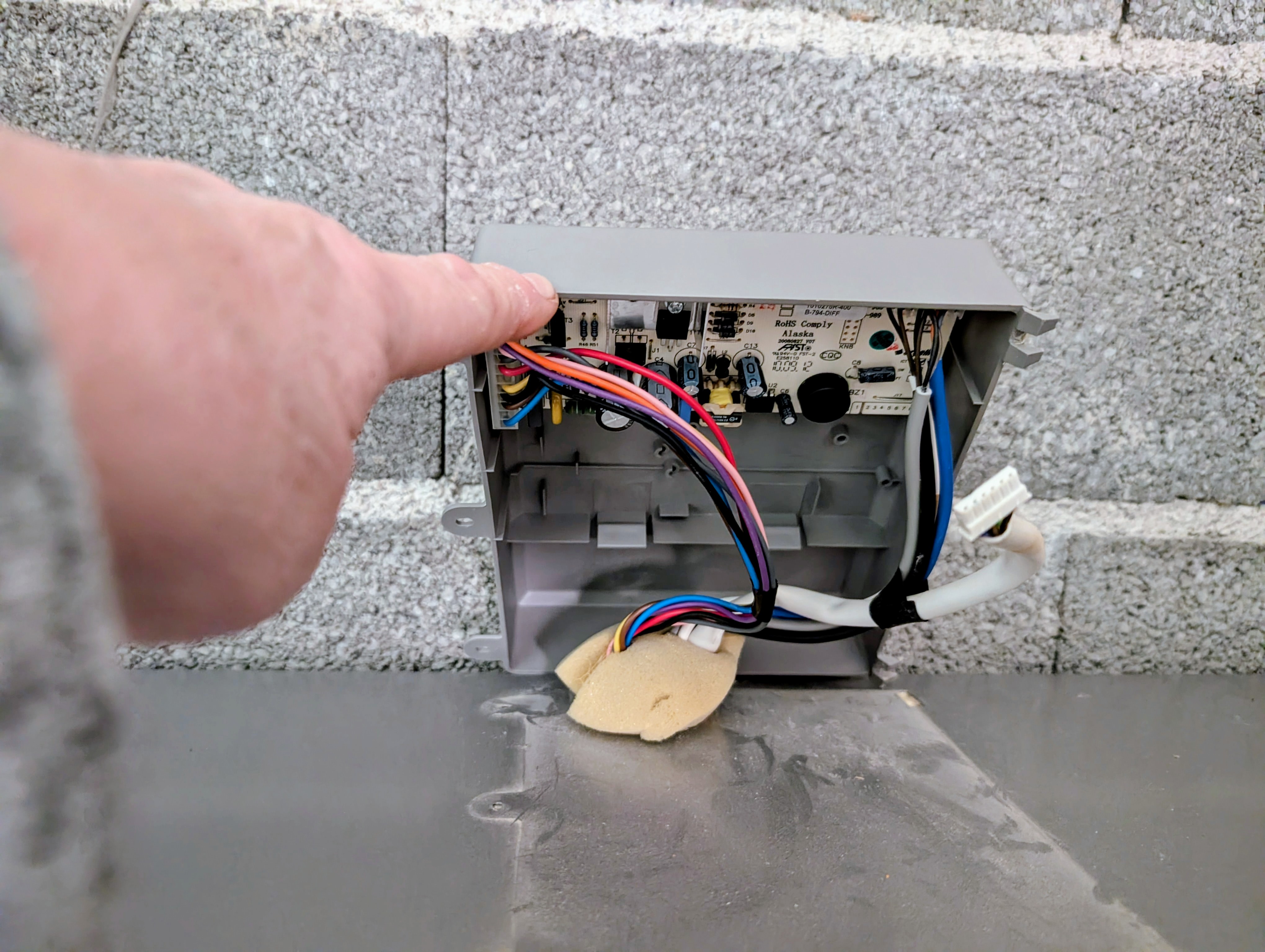

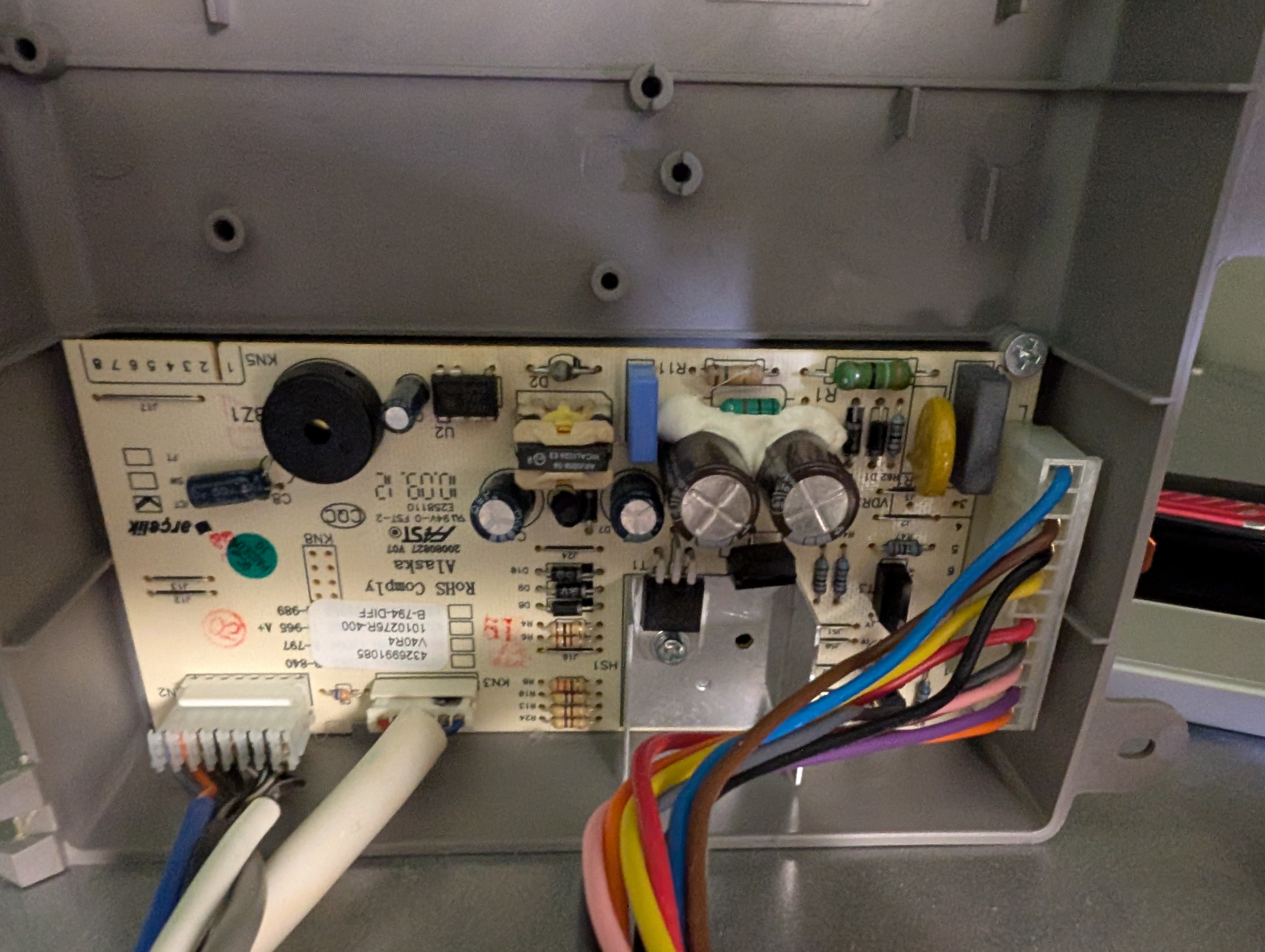

    Merci. Je vais essayé d'être clair et je mettrai des photos ensuite. Je pars de la carte "principale" située au dessus du frigo : connecteur (prise qui s'emboite dans la carte) d'ou part le cablage (6 fils). Ce cablage ressort en facade du frigo avec prise au bout, sur laquelle on vient brancher l'un des deux faisceaux (haut de porte) de droite ou de gauche (selon coté ouverture de porte). Enfin on retrouve ces deux faisceaux au centre de la porte avec deux prises qui viennent se brancher sur la carte électronique du "thermostat" (deux emplacements prévus sur la carte). Je vais faire photos.

    photo1 : départ de carte principale dessus frigoNom : frigo10.jpg
Affichages : 156
Taille : 1,48 Mo

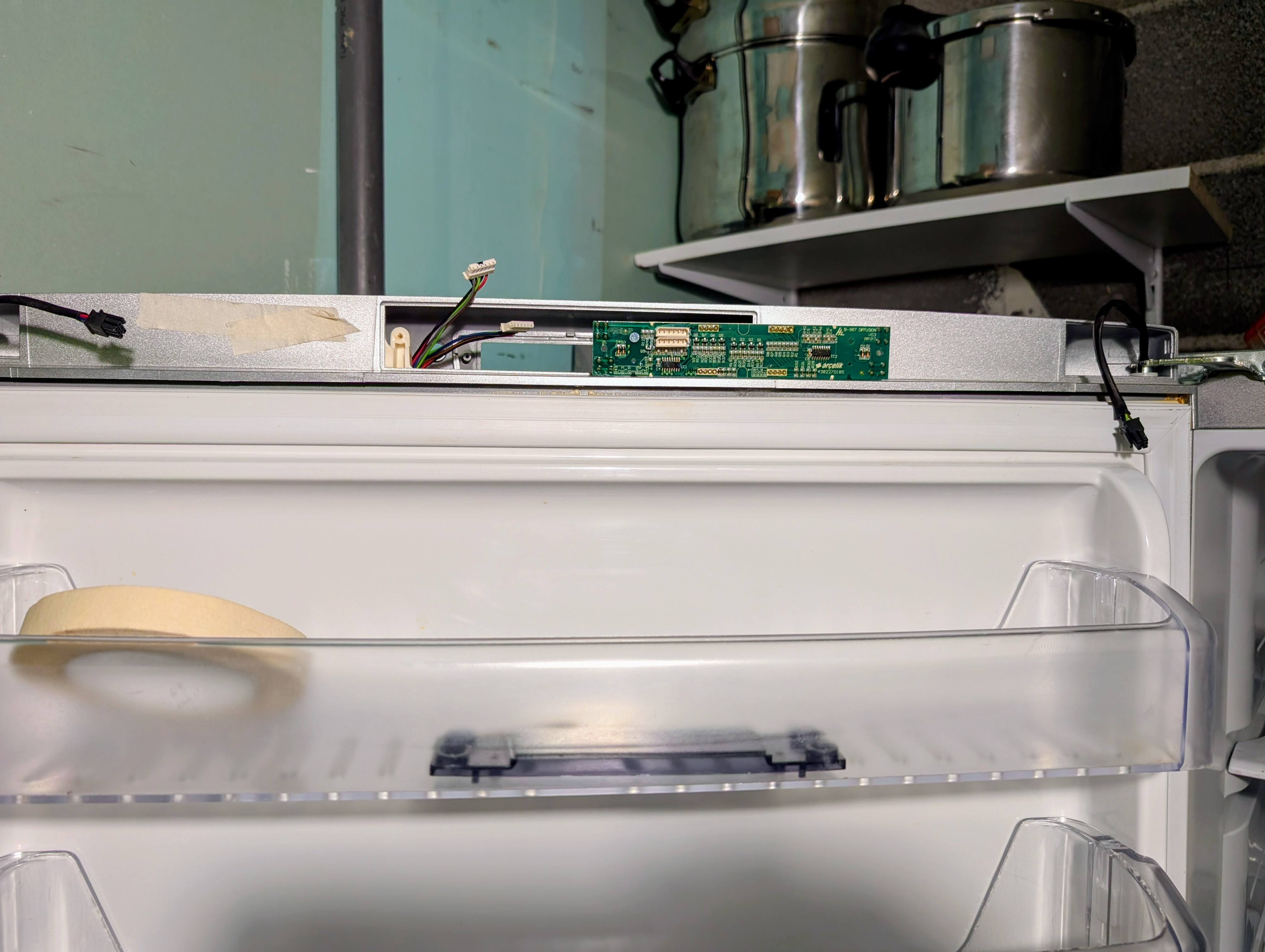

    sorie en façadeNom : frigo11.jpg
Affichages : 161
Taille : 1,14 Mo

    les deux faisceaux de la porteNom : frigo12.jpg
Affichages : 134
Taille : 1,25 Mo

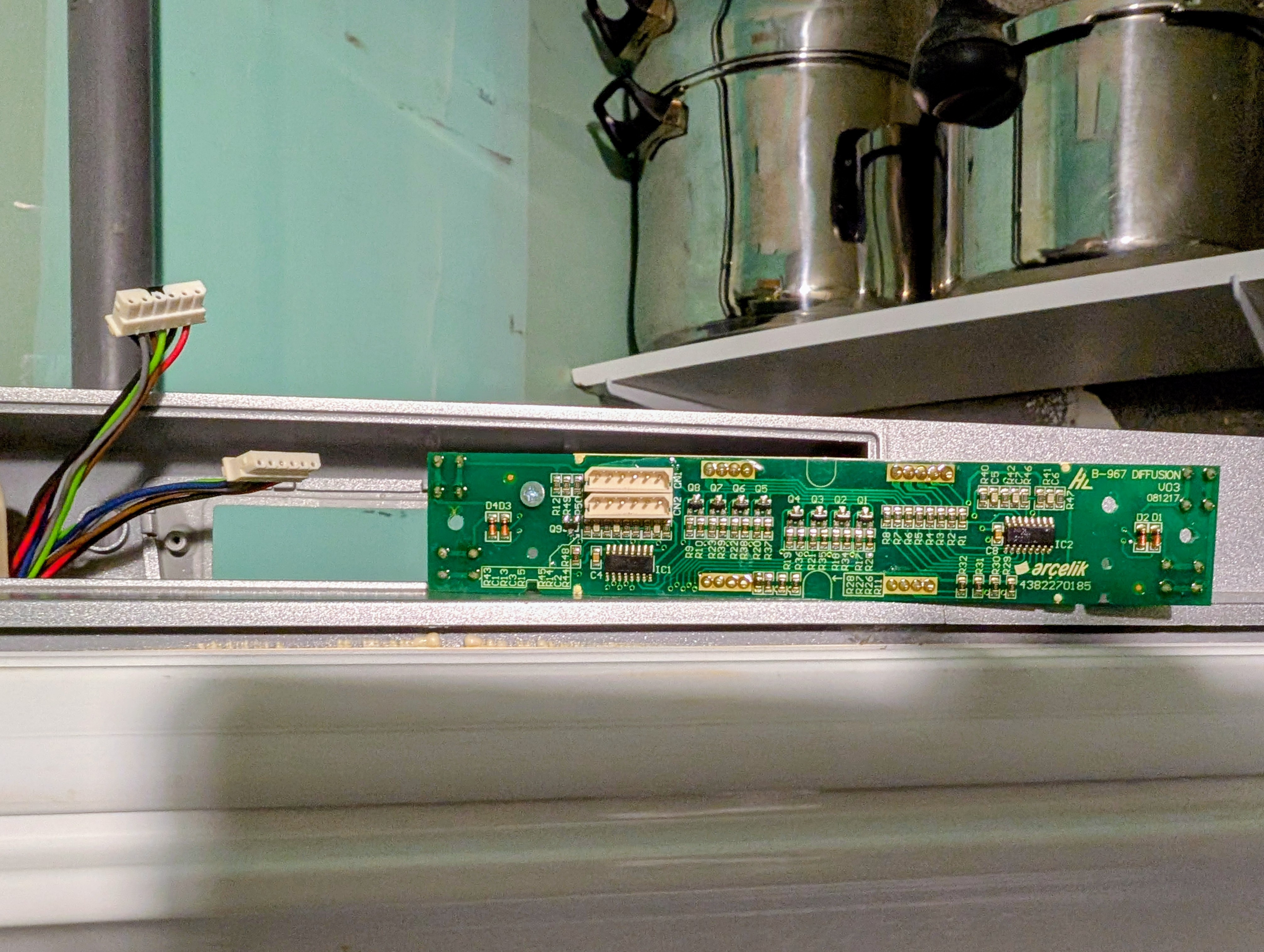

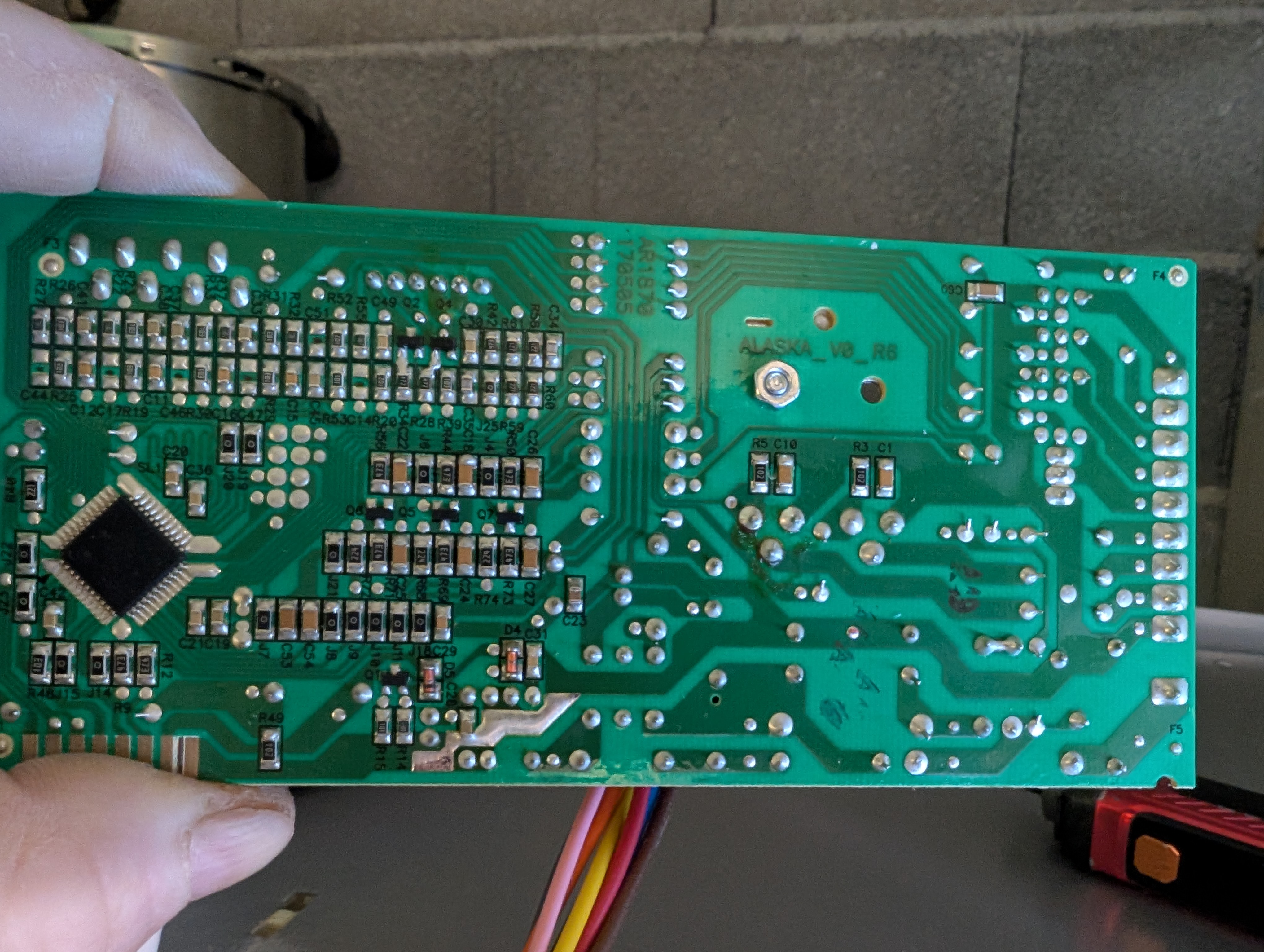

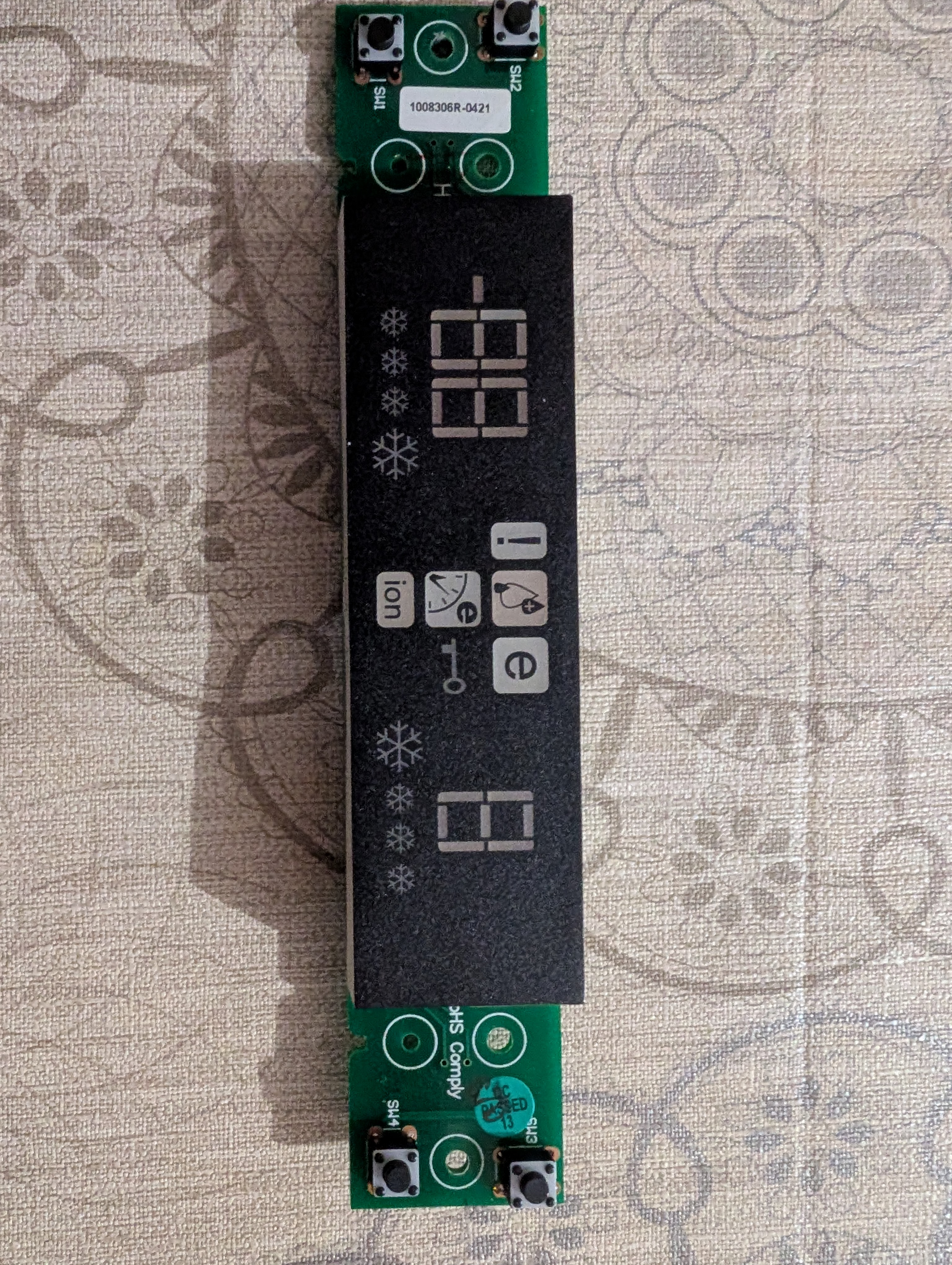

    enfin : Nom : frigo13.jpg
Affichages : 171
Taille : 2,00 Mocarte "thermostat"

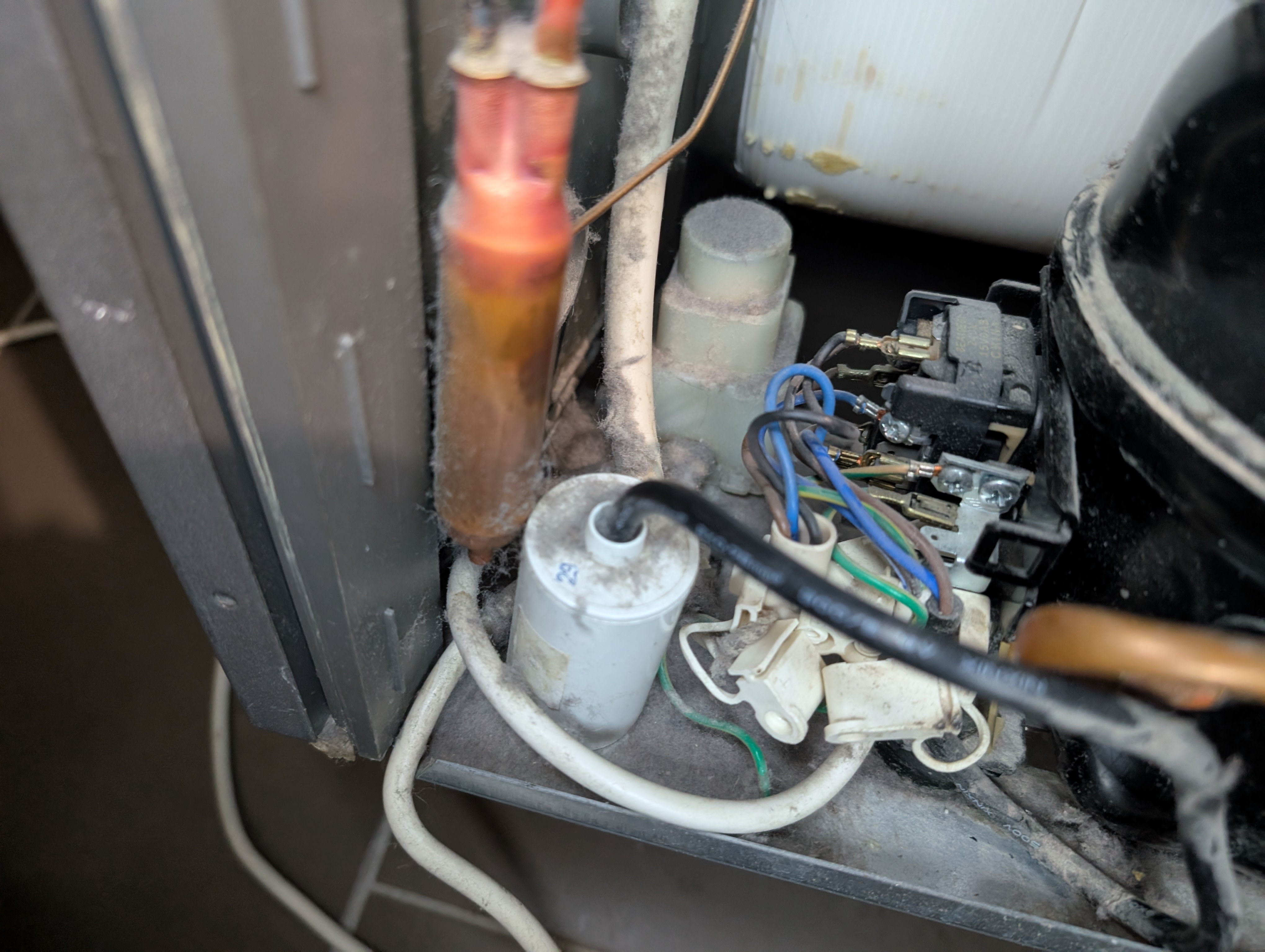

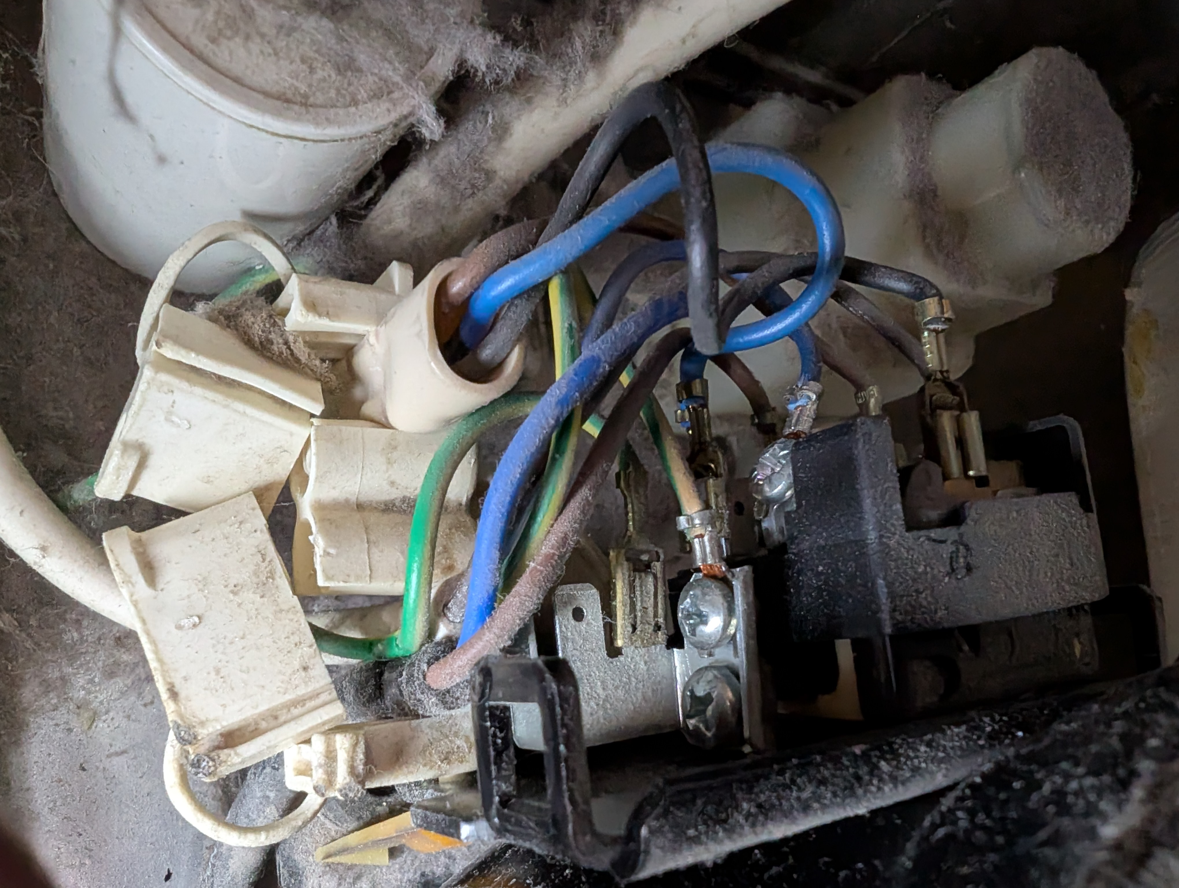

    Re

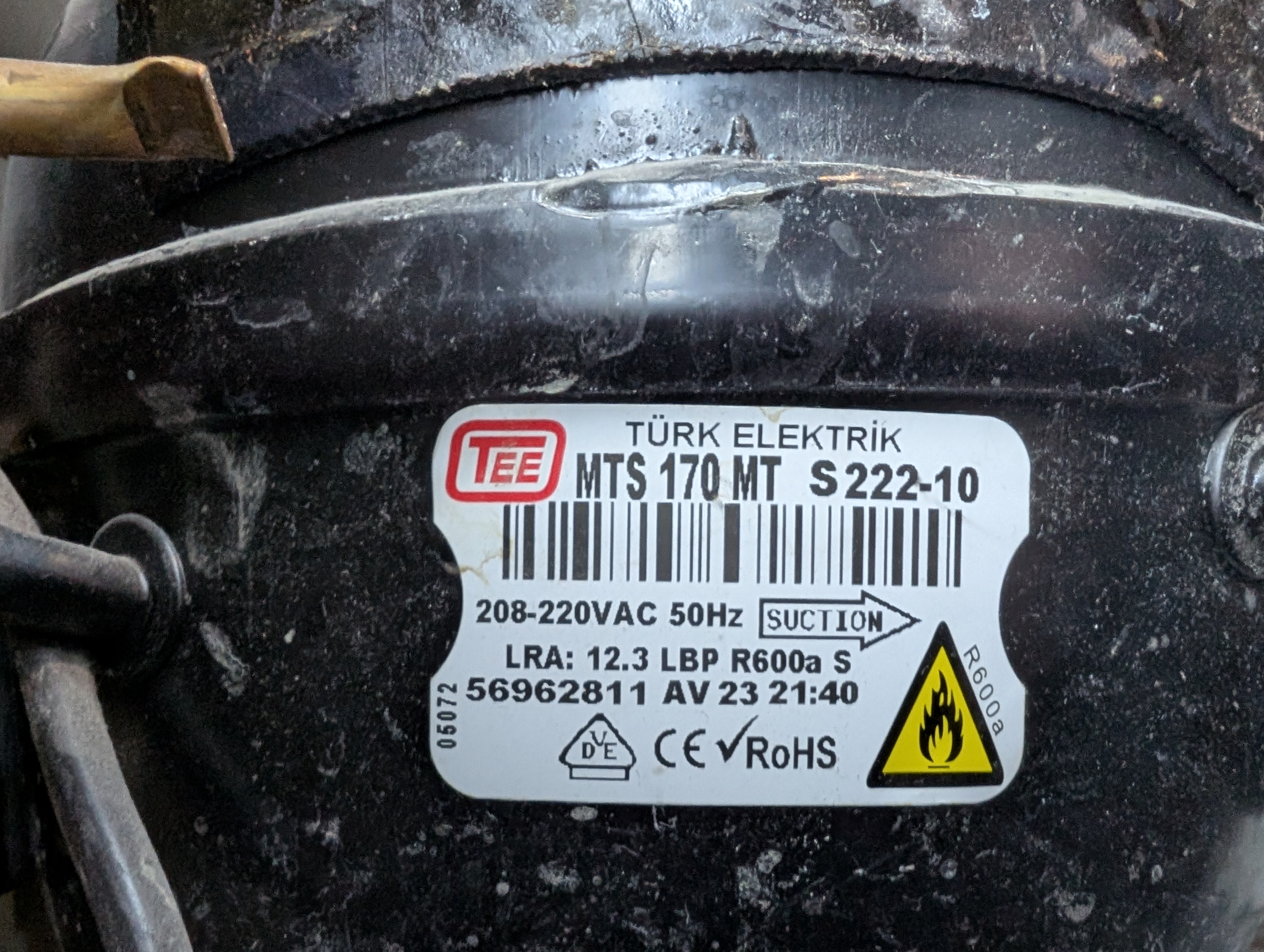

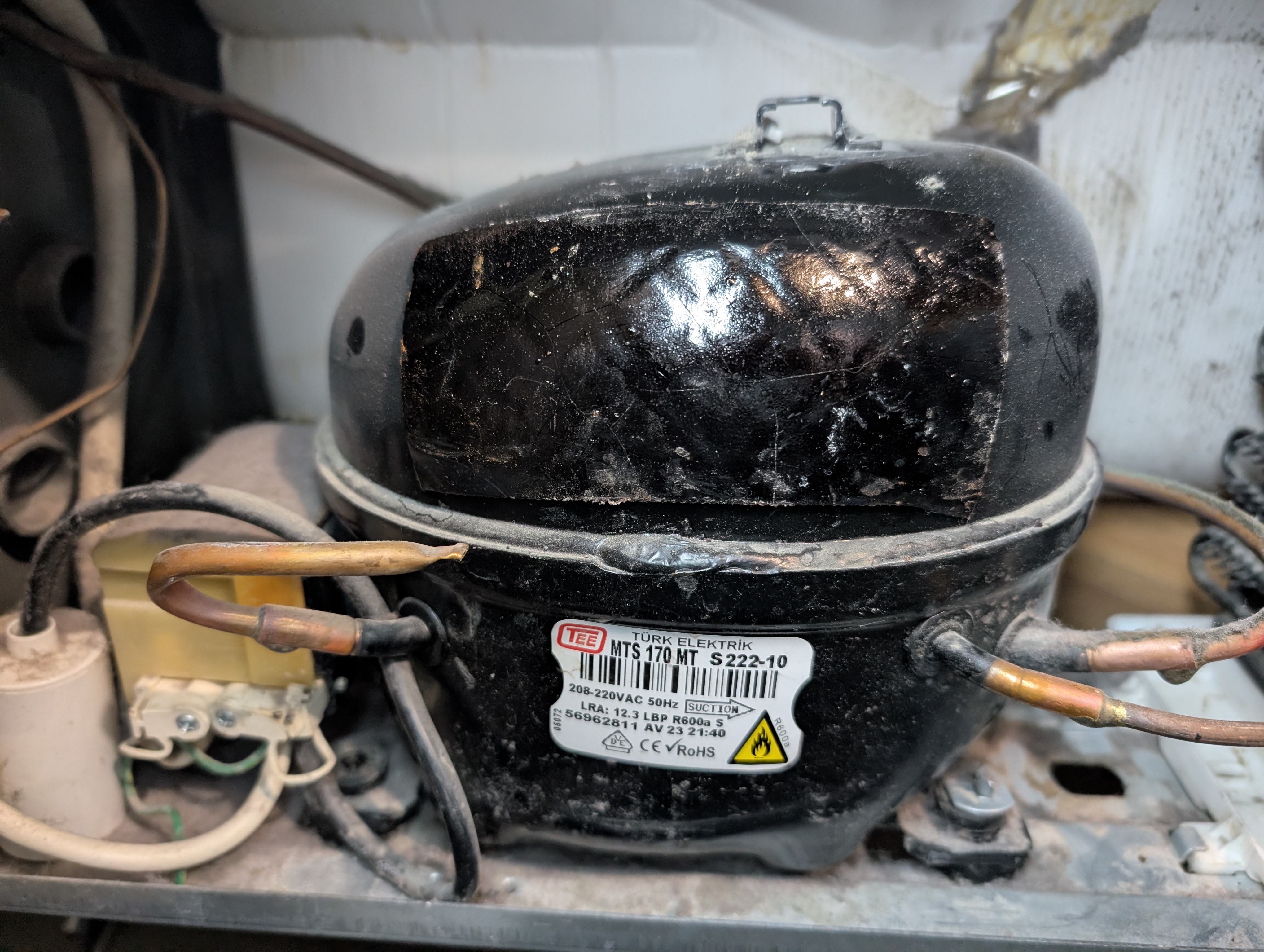

    histoire de dédouaner le circuit lui même
    accolé au compresseur vous avez le boitier d'alimentation et de démarrage compresseur
    retirez son capot et faites une photo qui montre le compresseur avec sa plaque signalétique
    ensuite une photo qui montre le bornier de raccordement au compresseur
    ensuite j'aviserai au vu des photos

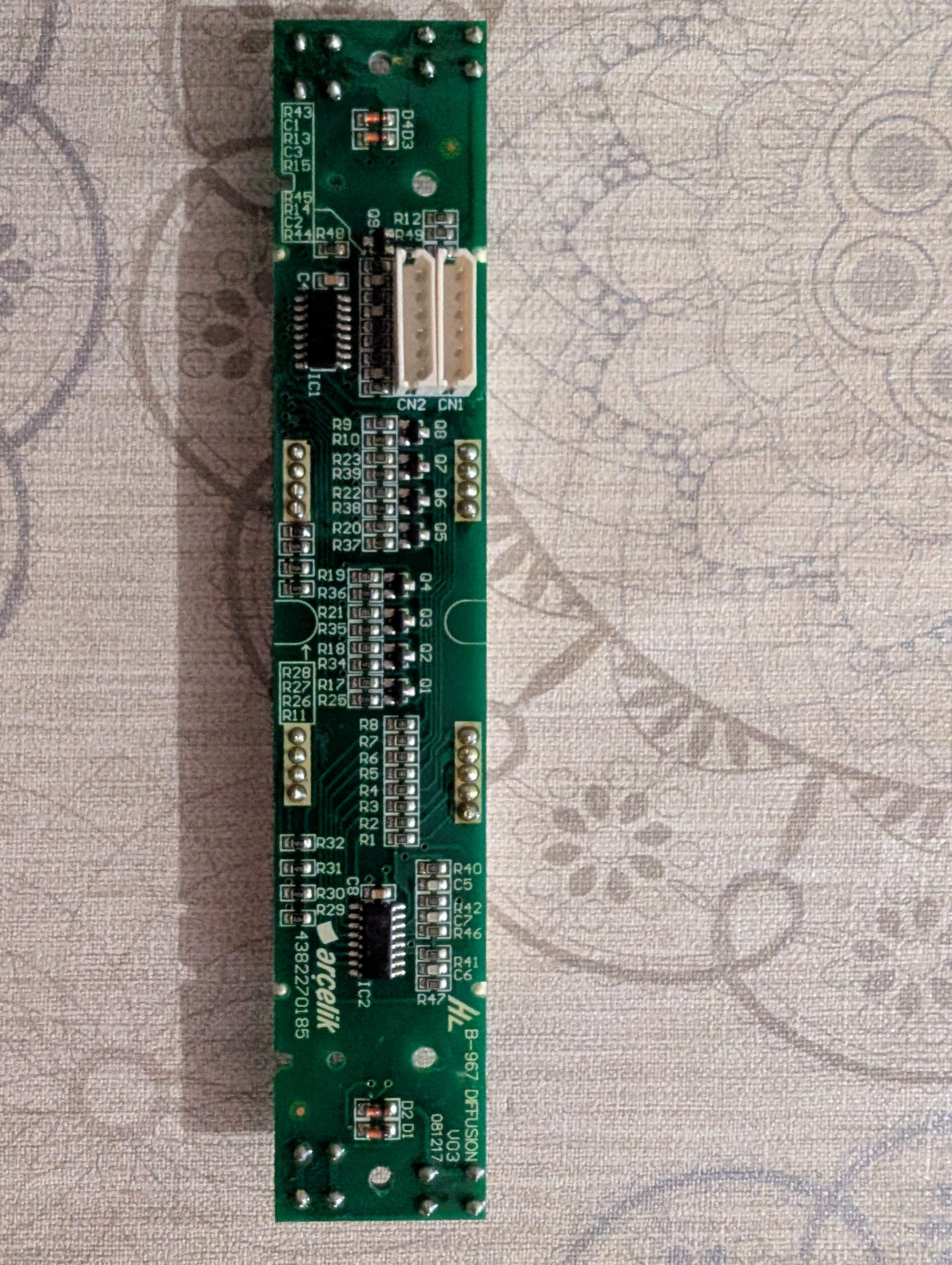

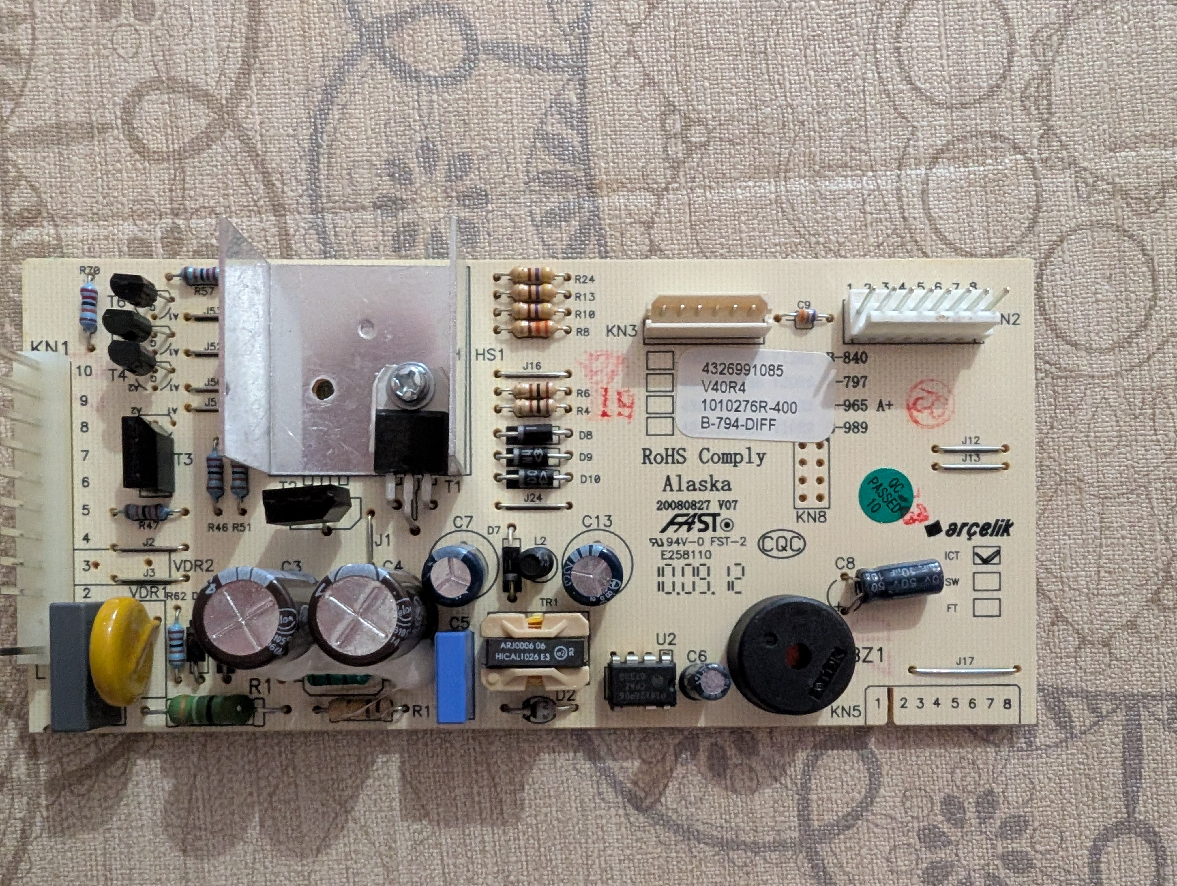

    je vois une anomalie sur votre image un des connecteurs blancs n'est pas identique à l'autre le plastique blanc il manque un morceau au centre, sur celui du haut
    vous confirmez que votre carte est identique à celle ci notamment CN1=CN2 en tout point pas de détrompeur ?
    https://figevida.it/scheda-display-f...5-7138477.html
    sur la carte en mode bipeur CN1=CN2 pts par pts ? donc c'est
    si vous branché un câble avec le connecteur noir comment être sur que vous branchez le bon connecteur blanc sur la carte ?
    en résumé CN1 =CN2 il suffit de brancher un seul câble sur l'un des connecteurs de la carte ?
    je trouve bizarre d'avoir deux connecteurs identique il y a un loup sur la carte c'est bizarre...
    branchez un deux connecteurs blancs sur chaque CNx et ensuite vous croisez...

    Si j’ai bien compris c’est parce qu’il y a deus faisceaux installés. Un qui va à droite de la porte et l’autre qui va à gauche. Les deux arrivent sur la CM et l’un des deux est connecté à la porte. Le demandeur a mentionné avoir utilisé les deux connecteurs pour tester.

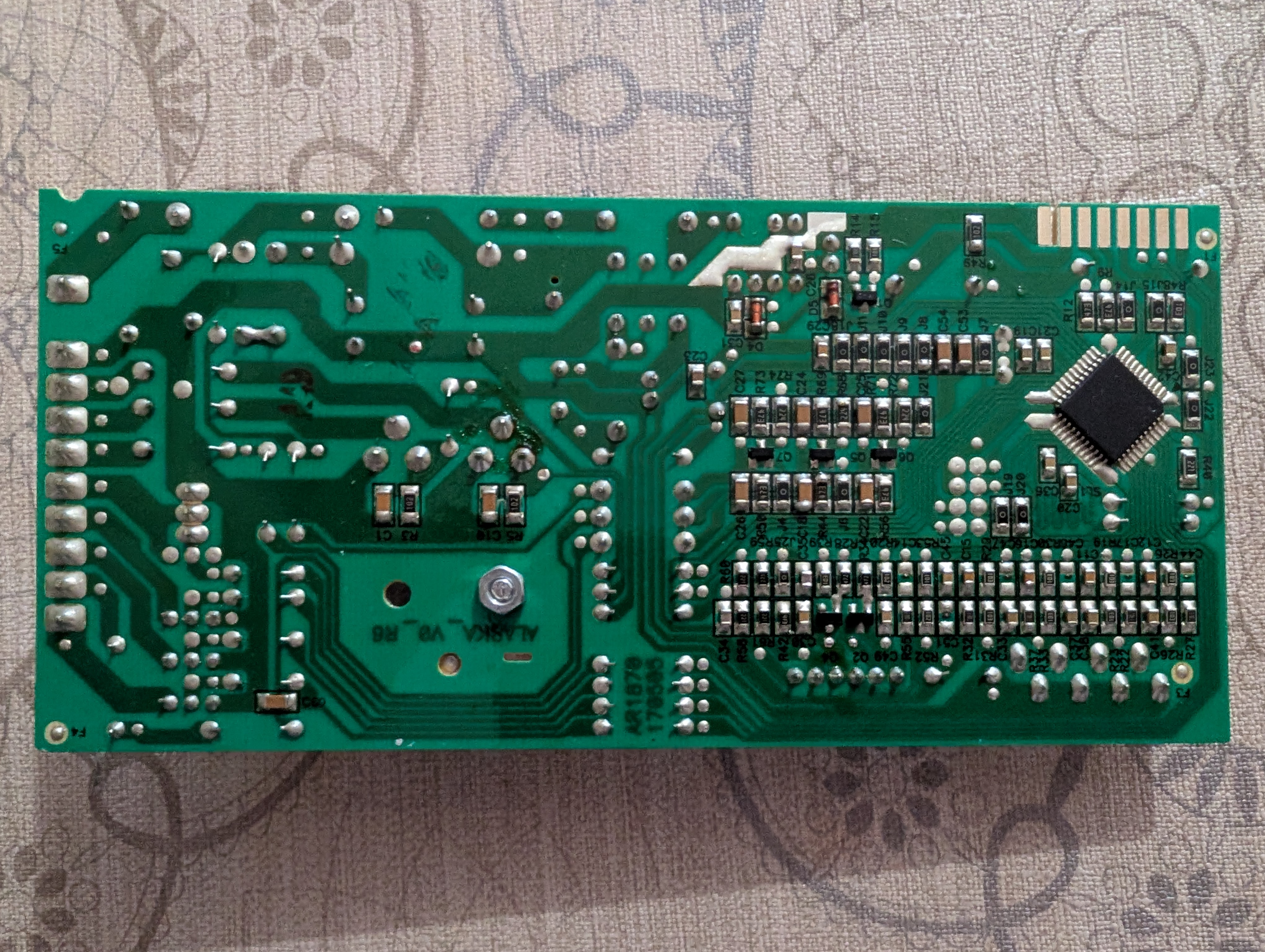

    à priori, la carte afficheur ne possède pas d'alim.
    L'alim se trouve sur la carte principale du dessus.
    Je commencerais par vérifier que l'alim est opérationnelle.
    Dans un premier temps, démontage et photos de cette carte sur les deux faces.

    Bonjour, un grand merci pour vos réponses, n'étant pas chez moi aujourd'hui, je m'en occupe demain. Sinon je peux déjà dire que sur l'un des connecteurs, c'est vrai que sur la photo on crois vraiment qu'il manque un morceau, mais en fait c'est du marqueur noir. Pour les connecteurs (pour les "reconnaitre") j'ai regardé la continuité. Je suppose que sur la carte, peu importe le branchement des connecteurs blancs. J'ai essayé les plusieurs positions possibles mais rien n'y fait. Merci encore

    Ah oui dernière chose la photo de la carte est exactement la même que sur mon frigo.

    Re
    a la vue des photos
    les photos du compresseur et de son raccordement
    donneront une réponse rapide et sure sur l'état du circuit
    carte suiteNom : PXL_20260302_091127345.jpg
Affichages : 114
Taille : 3,06 Mo
