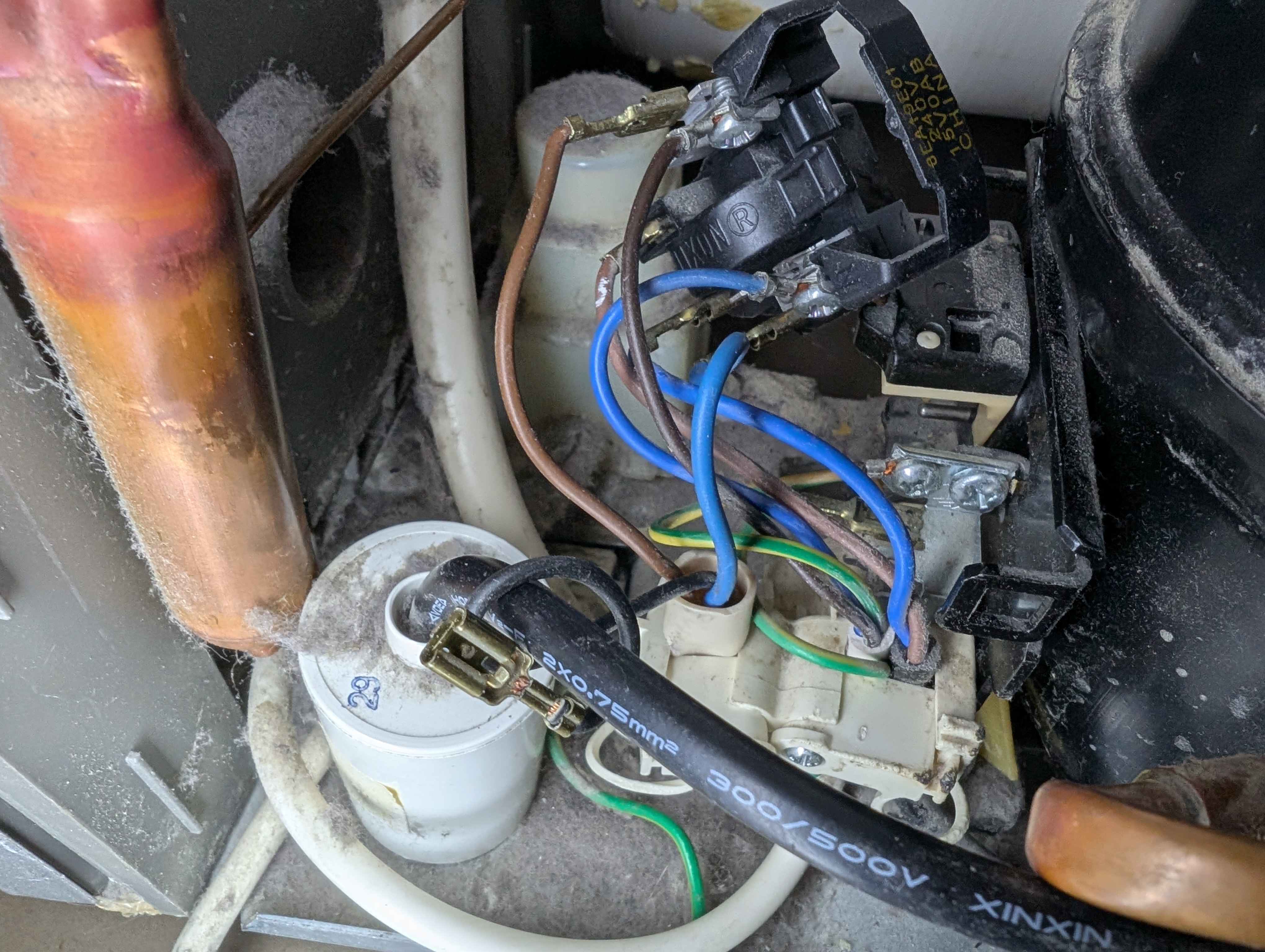

    a présent que les photos sont en place
    photo 3 dans le post #28
    on vois très bien le fil noir tout en haut dans le boitier de raccordement
    vous le débranchez et mettez a la place le fil marron du cordon d'alimentation
    vous branchez la prise de courant a la prise murale
    le compresseur se mettra en service et vous le laissez en l'état durant environ 1 a 2 heures
    l'appareil devrait faire du froid un peu partout
    ensuite vous l'arrêtez vous remettez le fil noir en place et le fil marron a son emplacement original
    la panne sera sur le circuit de régulation et de gestion de façon certaine

    Désolé de poser parfois des questions stupides....mais c'est pas du tout mon truc....Nom : PXL_20260302_135448679.jpg
Affichages : 54
Taille : 2,39 Mo
    C'est quel fil marron, car il y en a trois.. Sur la photo jointe celui de gauche et celui du "milieu" ont un branchement commun, mais pas celui de droite. Donc c'est lequel s'il vous plait?

    re, pas la peine d'intervertir
    vous pouvez laisser le fil noir en l'air
    juste mettre le fil marron a la place du noir
    le fil marron est celui du cordon d'alimentation
    le fil ou il y a la prise de courant tout simplement
    Re : Suite déplacement, l'affichage en facade ne s'allume plus
    post 35 vous dites que le compresseur ne démarre pas
    dans un tel cas si le câblage est conforme a mes dires
    a savoir le fil marron du cordon d'alimentation général
    ou il y a la prise de courant a la place du fil noir
    c'est que la panne se situe sur le compresseur ou le relais de démarrage
    dans ce cas la platine en haut du frigo n'est pas la cause de la panne
    Dernière modification par richard 31 ; 02/03/2026 à 16h14.
    pour bien comprendre mes dires
    je vous ait fait mettre le compresseur en alimentation directe sur le secteur
    le reste n'est pas alimenté (c'est normal dans ce cas)

    Ok, mais mon premier essai pas du tout concluant, est certainement du au fait que j'ai branché comme un con le premier fil marron (celui de droite sur photo post 38), et je crois que lui n'est pas alimenté....Trop bète que je suis. J'y retourne de suite
    blacky30190
    Merci Richard! Suite à votre branchement, le frigo fait le même bruit qu'avant, c'est à dire (pour moi) tout à fait normal. J'attends comme prévu 1 à 2 heures (j'ai mis un thermomètre dans la partie frigo) et je retourne voir. A priori mon vieux (mais costaud!) compresseur fonctionne toujours. Je pencherai plus vers la carte d'affichage qui a peut être pris un coup lors de la glissade de la porte....Mais comment faire, de plus elle n'est plus en vente.

    Re, le circuit réfrigérant fonctionne. J'ai mis le thermomètre dans le congélo :-5, et en ouvrant la porte du frigo, on sent bien la fraicheur. J'ai débranché électriquement le frigo. Voilà docteur Richard. Que me conseillez vous maintenant.
    a présent on sait qu'il n'y a pas de souci de circuit réfrigérant
    on ne doit donc s'attacher a trouver pourquoi le circuit électrique ne fonctionne pas
    ma conviction est qu'il faudrait qu'un techno vienne effectuer un diagnostic
    car je suis convaincu qu'il ne s'agit pas un problème grave
    mais il faut que ce soit un pro habitué a contrôler un tel circuit
    si cela se trouve 2 minutes après il aura résolu le problème

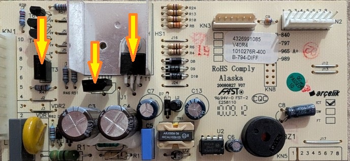

    Bsr,
    sur la carte principale (alim), qu'y a-t-il d'inscrit sur ces 3 composants ? (T1, T2, T3)

    Bsr et merci.
    Oui de gauche à droite T3 T2 T1

    mdr... alors t1: BTA12-600CW GK1LP VU je ne suis pas sur....
  26. #56
    blacky30190
    t3 : Z0409MF
    VU PHL
    005
    D OU 0....
  27. #57
    blacky30190
    T2 : Z0409mp ou f?
    Vu phl
    951
  28. #58
    Bon, ce sont tous les 3 des triacs.
    Probablement sans intérêt pour résoudre la panne actuelle. Au moins dans un premier temps.
