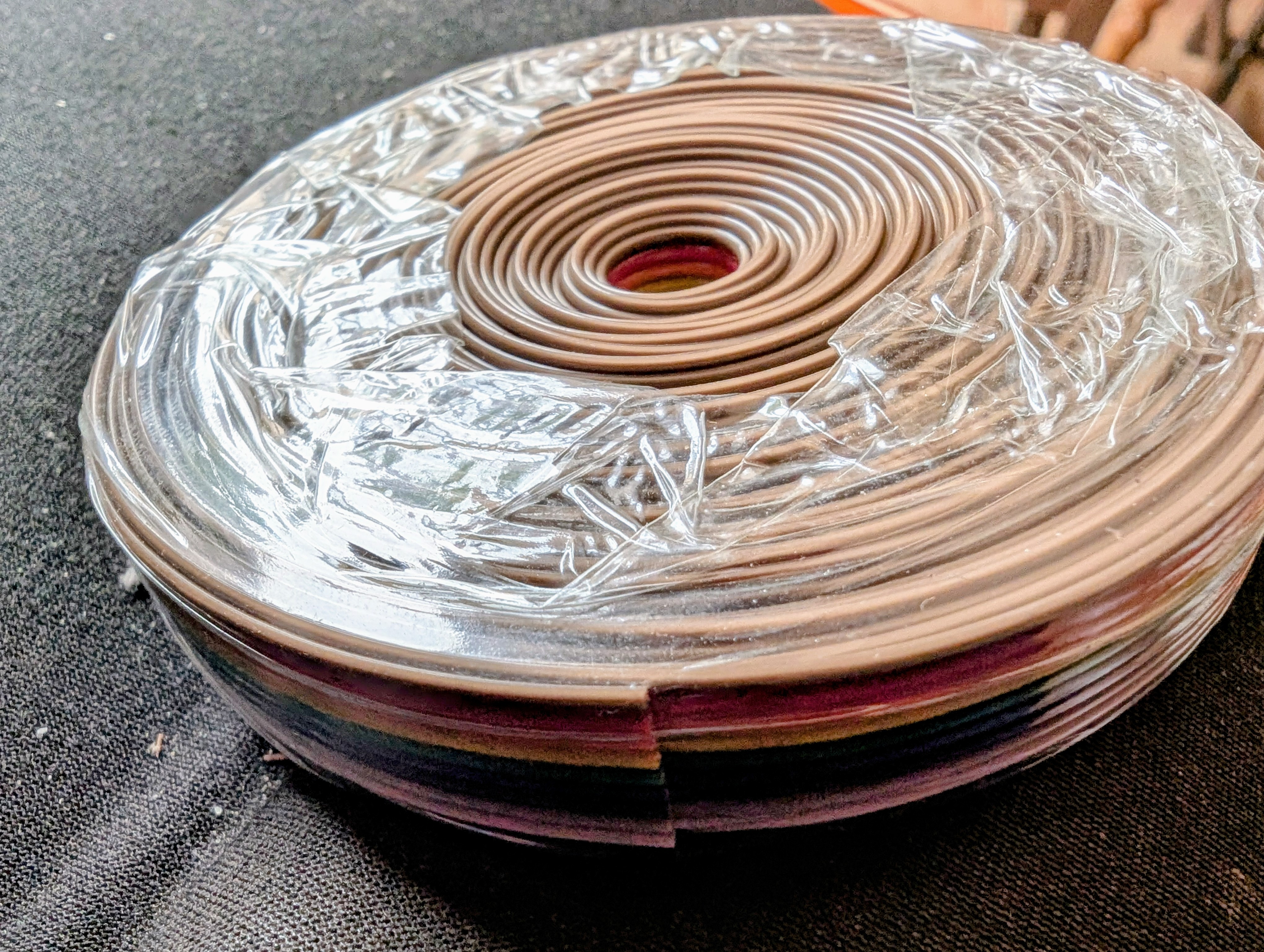

    Bonjour et merci pour vos avis. Je pense que vous avez tous les deux raison. D'un coté Richard (plus réaliste) qui pense qu'à force de "bricoler" je risque de faire pire que mieux et que l'intervention d'un technicien est nécessaire. D'un autre Racard qui me sent capable d'effectuer ces vérifications, c'est vrai que je m'y connais un peu plus en mécanique mais j'estime avoir une certaine logique donc pourquoi pas.
    Si je fais appel à un forum c'est pour obtenir de l'aide (et je ne peux que vous remercier) pour espérer savoir réparer moi même gratuitement.
    L'intervention d'un technicien aura un coût relativement important (déplacement et devis...j'estime minimum 150-200 euros...je ne conteste pas ce prix mais...) que je ne veux pas faire vu l'age de mon frigo. Je pense aussi qu'il diagnostiquera qu'une des deux cartes est HS sans proposer la réparation des éléments défectueux (c'est juste mon avis). Je vais plutôt regarder sur des sites d'entraide ou de voisinage...
    Mais j'ai en ma possession ces cables (photo), et que comme Richard je suis persuadéNom : ef5ae349-42cd-4a18-a1a9-2c01c9fc6ff8~1.jpg
Affichages : 121
Taille : 2,64 Mo que c'est un problème de cablage même si à priori j'ai de la continuité... (je me souviens avoir réparer un petit appareil électroménager en faisant "chauffer" quelques soudures.. )
    Voilà ce que je vais faire: je vais utiliser les connecteurs blancs et me "repiquer" dessus en faisant des soudures et en utilisant ces nouveaux cables. Branchement en direct entre les deux cartes...et on va bien voir.
  8. #68
    soyez discipliné SVP sinon vous allez massacrer la carte si elle est encore fonctionnelle comme l'indique annjy, faites ce que je vous ai demandé de terminer le diagnostic :
    identifier un pb de faisceau ou un problème de carte.
    au message #21 identifier si CN1=CN2 pts à pts en mode bipeur hors tension, je ne le sais toujours pas.
    et ensuite ce que j'ai indiqué au message 63 vous tester votre faisceau pts à pts en se basant sur les soudures donc vous testez votre faisceau avec le connecteur.
    si vous vous lancez dans votre câblage sans avoir la certitude que le faisceau est problématique vous risquez de cramer la carte car il est facile de se tromper de faire un CC etc...

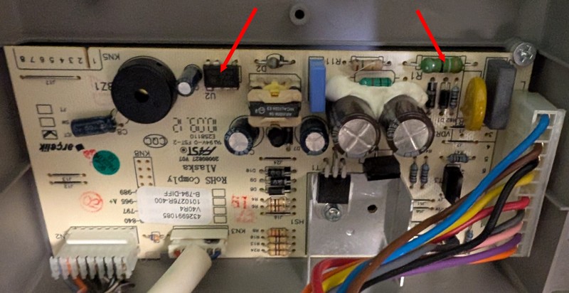

    f5pun
    Re : Suite déplacement, l'affichage en facade ne s'allume plus
    Bonsoir, j'ai un problème similaire sur un réfrigérateur NEFF K835A2.
    Sur celui-ci le circuit affichage fait partie intégrante de la carte de régulation.
    Ce qui n'est visiblement pas le cas de celui de blacky30190 ( alimentation de l'afficheur via un câble depuis la carte de régulation)
    Ce qui arrive de temps en temps avec ce type de carte c'est que le circuit intégré à 7 pattes chez moi un LNK304GN ( sorte d'alimentation à découpage qui sert à alimenter la carte en basse tension sans utiliser de transformateur) est HS.
    En principe un examen visuel suffit, il est gonflé voir explosé. Il y a aussi une résistance fusible qui se coupe également, a contrôler directement a l'ohmmètre.
    Beaucoup de carte de machine à laver, sèche linge, réfrigérateur sont équipée de ce type de circuit pour des raisons bien évidemment économique.
    La réparation est peu onéreuses et n'est pas très compliquée si on sait manier le fer à souder. Si vous cherchez bien il y a pas mal de discussion à ce sujet sur sur le forum.
