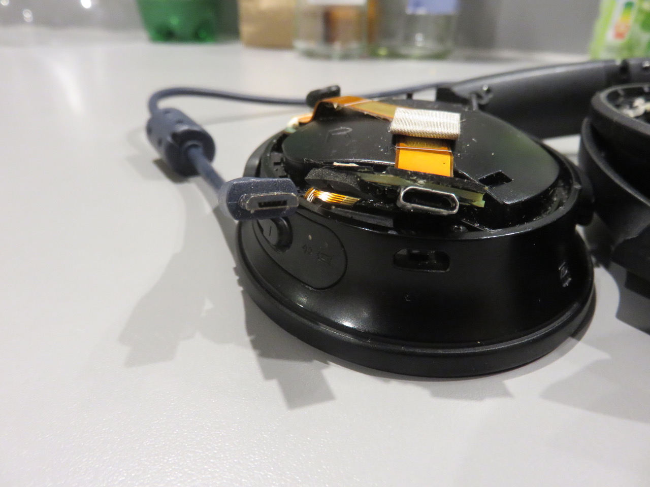

    Remoi, Sur ton chargeur je VOIS un embout d'alimentation
    https://forums.futura-sciences.com/a...-img_9680.jpeg
    Je n'ai pas encore VU le "réceptacle" correspondant à cet embout sur ton casque .
    Il est ...ou ??
    c'est ça que j'aimerais bien voir et à cet endroit faire des mesures.
    Pour l'instant pas vu le pendant (sur le casque) de l'embout du chargeur.
    bozant
    Re : Casque Bose

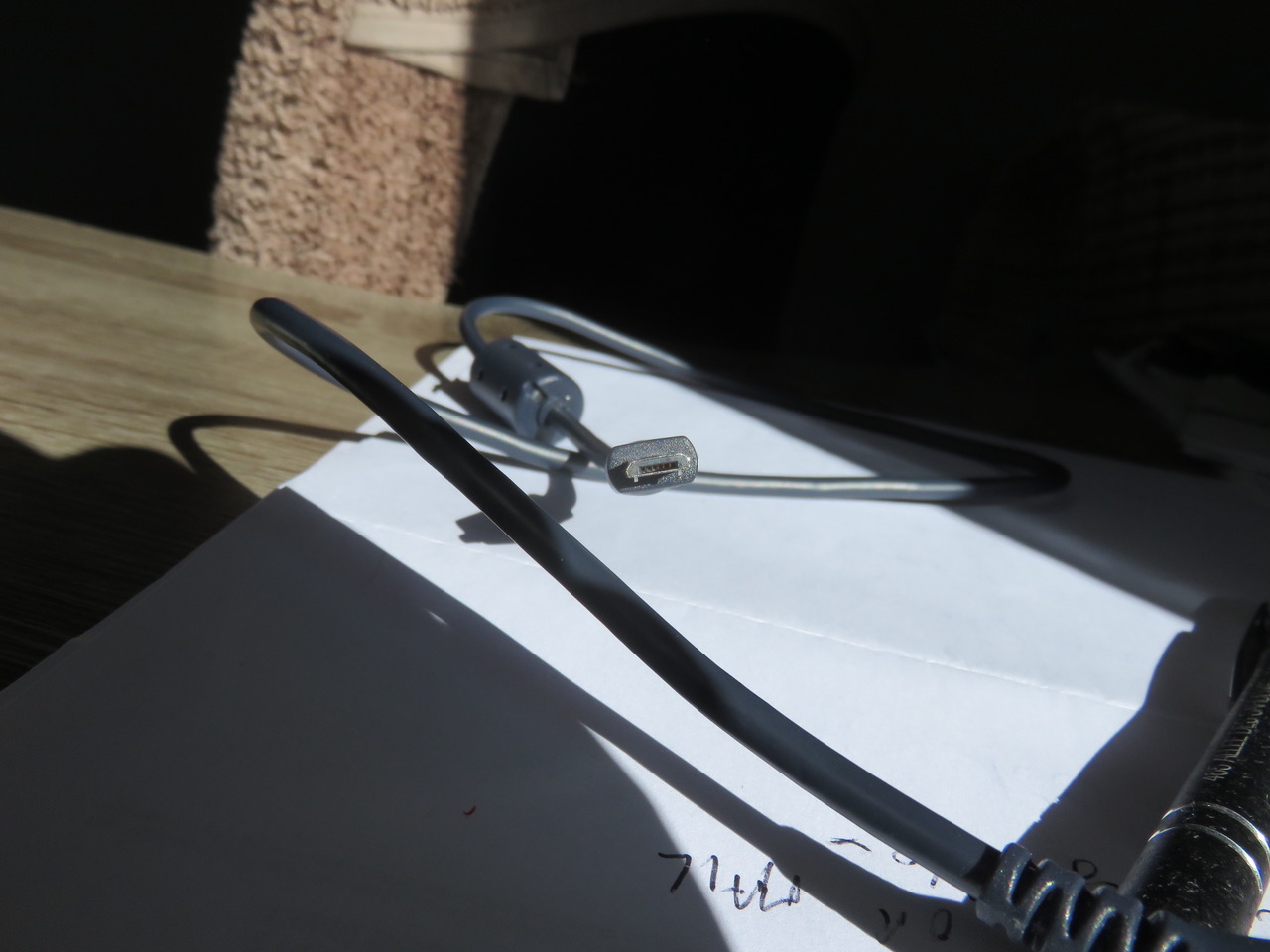

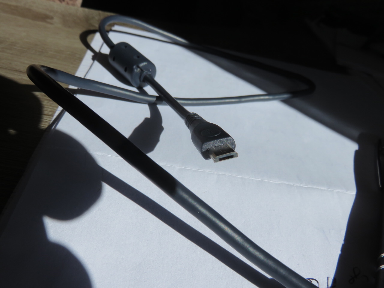

    OUPSSS. Le chargeur Thomson noir est celui que je veux utiliser pour charger la batterie en dehors du casque. Ce n'est pas celui du casque.
    Celui du casque est sur photo #6.
    L'embout mâle du chargeur est celui de la photo #31. Il rentre très bien sur la prise femelle du casque.
    Re : Casque Bose
    Re, Photo #6...on voit trés MAL les embouts de terminaisons ?
    Je suppose que l'un des embouts est un embout plat ? ( sans en etre certain ) Je crois comprendre que c'est bien l'embout plat (à plusieurs contacts)
    qui est utilisés.
    Le probléme c'est pour aller faire des mesures avec les pointes de touche du multimétre en ISOLANT les parties
    éllectroniques et batterie. Pour la batterie ça peut aller.... mais pour le reste...rien d'évidant et visible.

    C'est ça. C'est l'embout classique comme ceux de certains portables. Photos.
    Tu as raison. C'est impossible de faire des mesures à l'intérieur.
    OK. Je vais donc mettre la batterie en charge avec le chargeur Thomson et on verra.

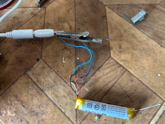

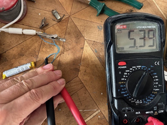

    bozant
    Re : Casque Bose
    La batterie est bonne comme l'avait dit Titijoy3 #20.
    Je l'ai mise en charge pendant une heure. Elle est montée à 5,39V. Photos
    D'autres idées ?
    Bon dimanche à tous.
    lutshur
    Re : Casque Bose
    Une Li-ion à 5,39V alors que le maximum est 4,2V. Elle n'est pas bonne.
    Elle aurait pu manifester sa mauvaise humeur...
    bozant
    Re : Casque Bose
    Bonjour lutshur.
    Elle démarre à 4,75V et est allée jusqu'à 5,39V, mais je ne sais pas si elle aurait continué.
    Pourquoi charge-t-elle avec le chargeur extérieur et pas quand elle est branchée sur le casque ?

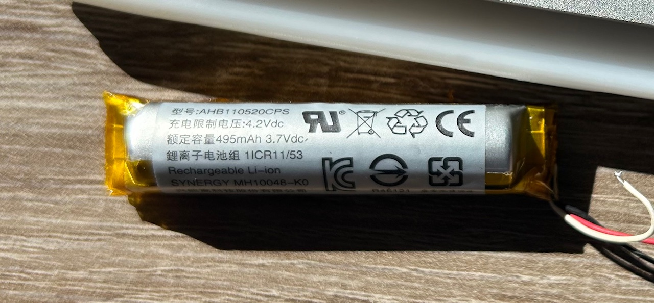

    lutshur
    Re : Casque Bose
    Parce que tu joues avec le feu.
    Je vois Li-ion, 400 et des bricoles de mAh, 3,7V. Synergy MH10045-KO.
    Ca ne se charge pas avec n'importe quel chargeur, il faut respecter un processus.
    Evidemment, elle acceptera le courant qu'un chargeur inadapté lui fournira. Elle est bête.
    "Elle démarre à 4,75V", il y a déjà un souci. Le maximum d'une Li-ion 3,7V chargée à bloc est 4,2V. Donc le chargeur du casque ne voudra pas charger
    Tu as quand même de la chance qu'elle n'ait pas pris feu ou explosé.

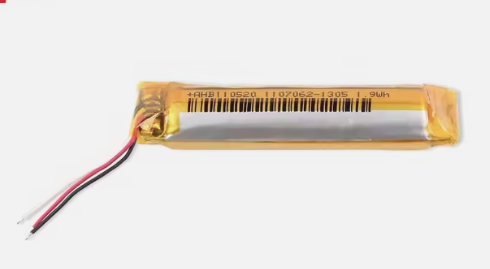

    Que fais-je maintenant ? La batterie est-elle à changer ? Si oui, celle-ci (photo) serait-elle compatible ?
    lutshur
    Re : Casque Bose
    Où vois-tu Li-ion, 400 et des bricoles de mAh, 3,7V. Synergy MH10045-KO ?
    Ici https://forums.futura-sciences.com/a...-img_9686.jpeg
    Tu peux être sûr que la batterie est morte.

    bozant
    Re : Casque Bose
    J'ai vu sur la batterie. C'est MH10048-KO. Photo.
    J'ai trouvé cette batterie. Il ne figure pas cette référence.
    Qu'en penses-tu ?
    bozant
    Re : Casque Bose
    OUPSS. La photo est celle de la batterie d'origine.
    Le lien est : https://www.aliexpress.com/p/tesla-l...hoCLXIQAvD_BwE
    lutshur
    Re : Casque Bose
    Oui, ça peut remplacer, on lit AHB110520 sur ta batterie et celle d'ali

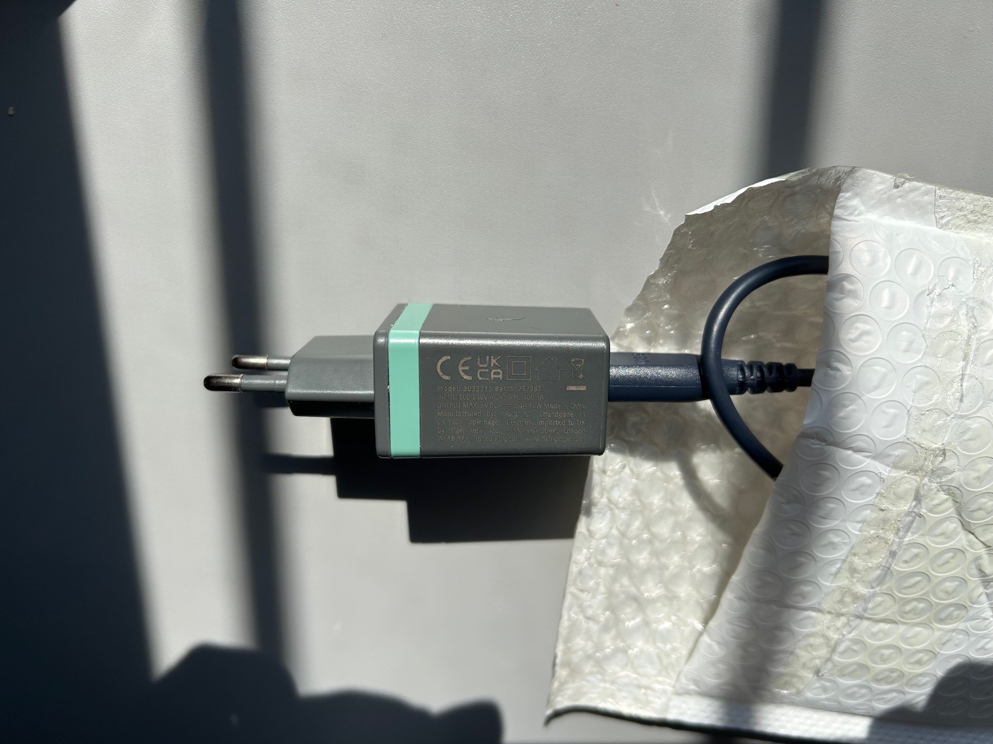

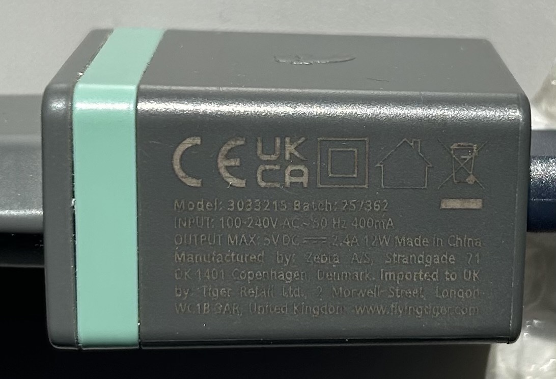

  25. #55
    bozant
    Re : Casque Bose
    Photo du chargeur et agrandissement.
    C'est un chargeur ou un transfo ?

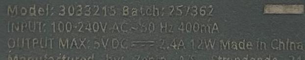

  26. #56
    lutshur
    Re : Casque Bose
    Avec les indications sur le capot, je ne vois qu'un adaptateur 230Vac-5Vdc / 12W
    Nom : Capture d’écran_2026-03-23_14-20-08.jpg
Affichages : 29
Taille : 11,5 Ko
    Casque direction déchetterie. Il doit y avoir un circuit spécialisé pour la recharge de Li-ion. Si tu n'arrives pas à le trouver, pas la peine de t'acharner.
    Dernière modification par lutshur ; 23/03/2026 à 14h23.
