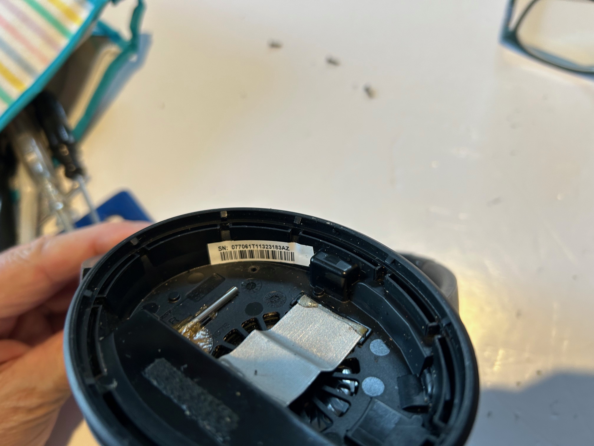

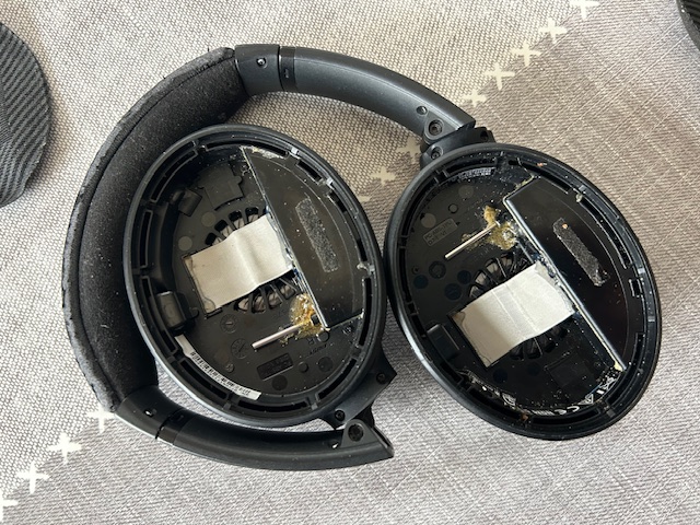

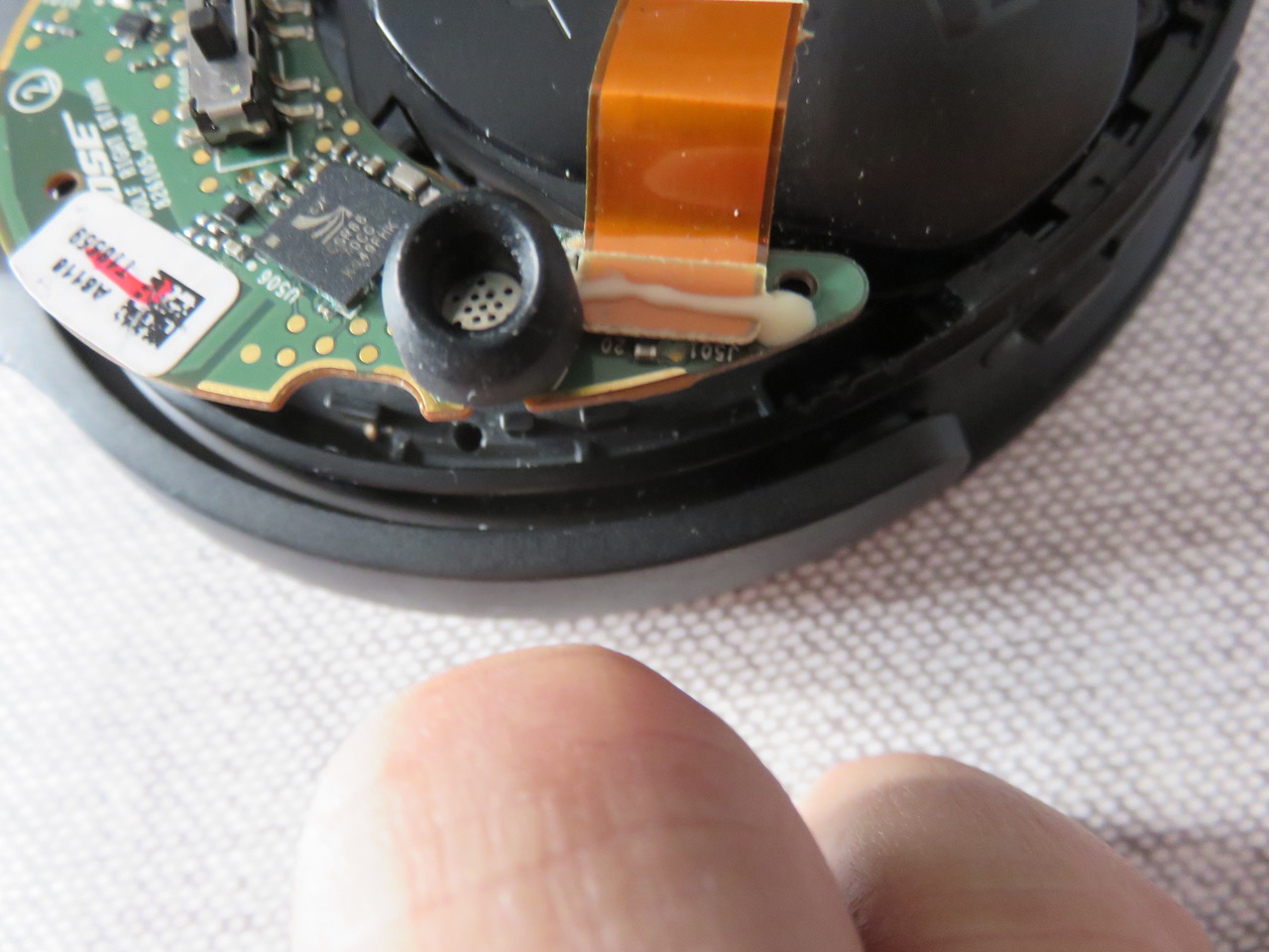

    Casque Bose
    Celui-ci ne charge plus. Il aurait été dans un sac où une canette de soda aurait fuit.
    Je l'ai démonté et n'ai vu aucune trace. Tout est sec et le casque ne colle pas du tout. Photos jointes.
    Est-ce que cela serait une coïncidence ?
    J'ai vérifié le chargeur et il fonctionne
    Merci pour vos retours.

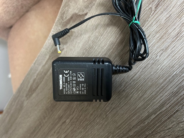

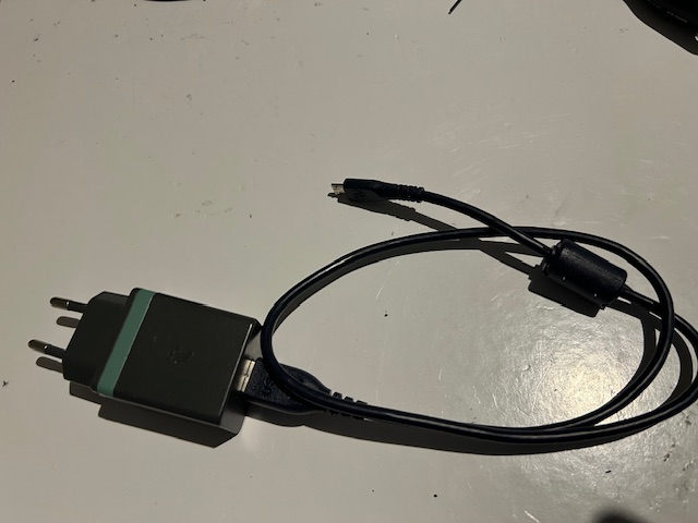

    Je préfère utiliser l'ordi. Donc voici le chargeur.
    Re : Casque Bose
    Reste donc à vérifier que l'on a bien une tension sur le CASQUE une fois les cables du chargeur relié au casque.
    Mesurer la tension ( si elle est présente) du coté du casque.

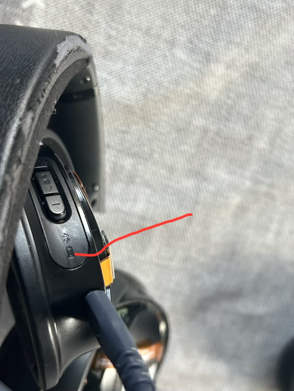

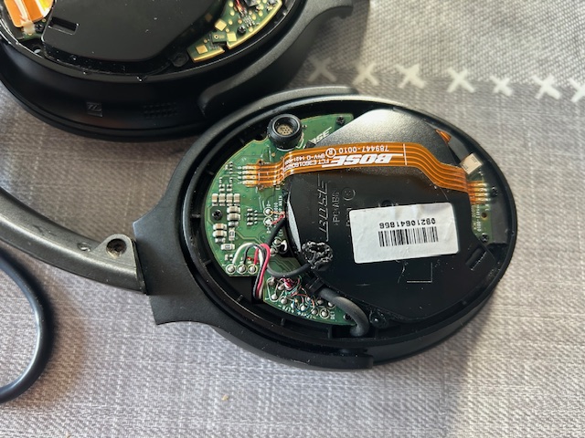

    Je viens de voir que sur l'écouteur gauche il y avait le branchement de la batterie.
    J'ai vérifié avec le multimètre. Cela a commencé à 3,46 et ça a monté petit à petit. Je me suis arrêté à 3,70. Il s'est stabilisé autour de 3,60.
    Est-ce que cela pourrait provenir de la batterie ?
    Le led blanc qui devrait s'éclairer est éteint (photo)

    quelle est la tension de sortie notée sur le chargeur ?
    quelle tension produit il ?

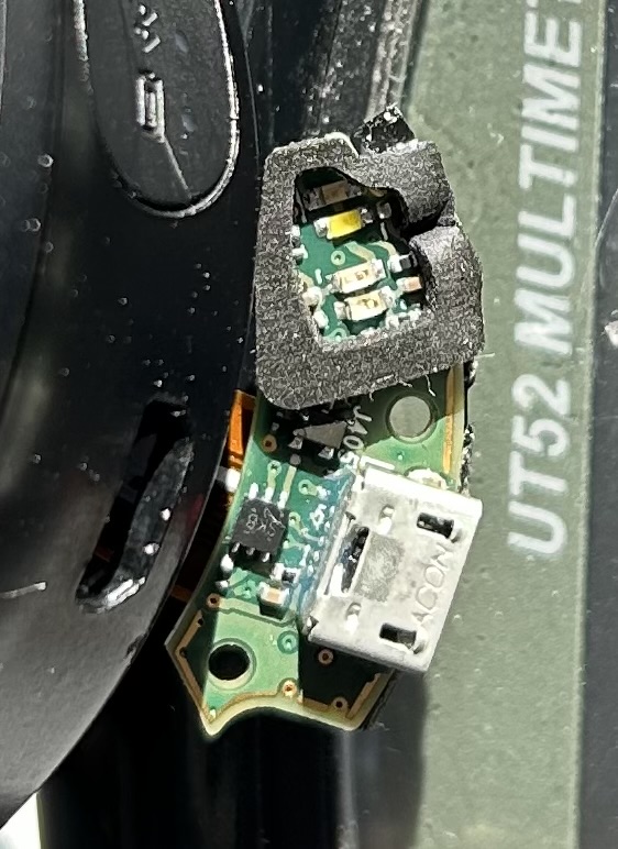

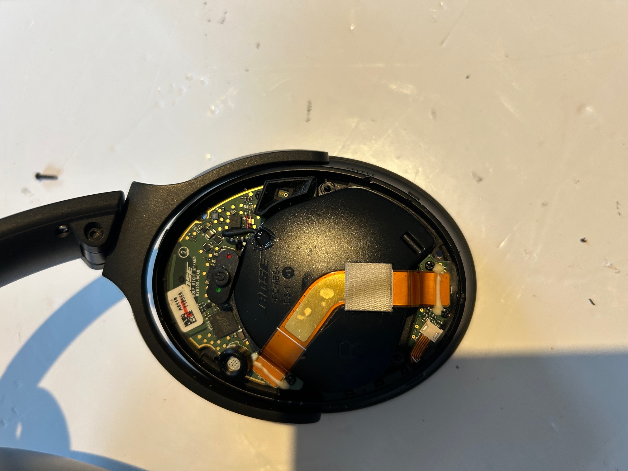

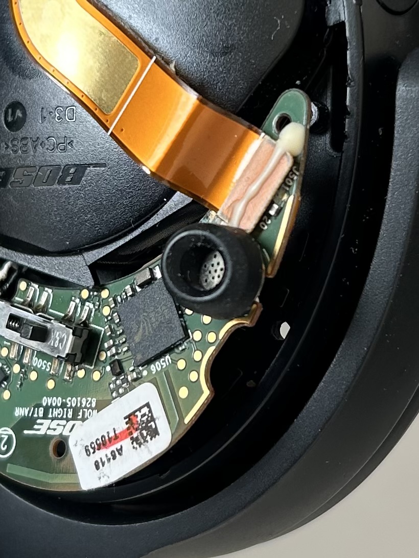

    Côté droit, il y a de l'électronique (photo). C'est là où se trouve le connecteur.
    Quant au coût, il faut compter entre 8 et 15€ pas chez Bose.
    Je démonte demain et vous tiendrai au courant.
    Output max 5V.
    J'ai mesuré sur les soudures de la batterie et le multimètre indique 3,6V.
    Re : Casque Bose
    Il y a donc de l'électronique coté Gauche et coté droit ? Et l'arrivée "alimentaire" se fait coté droit..c'est bien ça ?
    Tu enléves la batterie et tu MESURES aux bornes du coté arrivée DANS le casque.
    Si ton chargeur donne 5 v , tu dois retrouver 5 v SANS la batterie.

    Re : Casque Bose

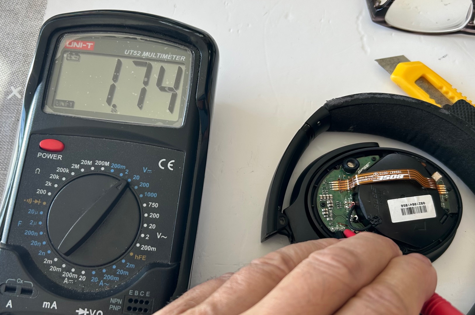

    Oui, c'est ça. Il n'y a pas de batterie côté droit.

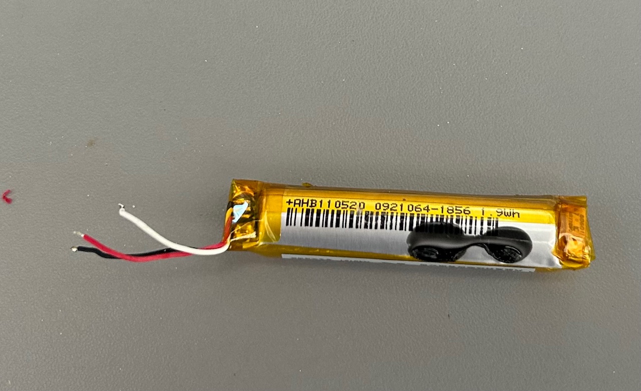

    J'ai retiré la batterie et mesuré où étaient soudées les fils de la batterie. Il y a 1,80V entre le rouge et le noir.
    J'ai testé avec un autre chargeur. Même valeur. Je charge correctement un portable avec le chargeur d'origine.
    La batterie retirée affiche 0,04V (normal je suppose si elle ne charge pas).
    Photo de la batterie, mais j'hésite à en commander une si je dois avoir 5V aux bornes côté arrivée.
    Voili voilou.
    Re : Casque Bose
    Remoi,
    Il y a un os qq part:.
    si ton chargeur délivre bien 5v sans rien de connecté et que la tension SANS batterie tombe à 1.8v (pas aux bornes (fils )de la batterie) c'est que l'électronique
    provoque un dysfonctionnement (chute de tension) de ton chargeur.
    Est ce que tu peux meusurer en DECONNECTANT l'électronique et la batterie à l'arrivée DANS le casque ?

    Re : Casque Bose
    La batterie a été enlevée et j'ai mesuré là où elle était branchée.
    Quant au chargeur, je ne sais pas comment le mesurer directement, mais comme je le disais, il fonctionne très bien en chargeant un portable.
    Je joins une photo de ma mesure pour être sûr que c'est ce que tu me demandes.

    Remoi donc tu n'as pas accés direct à l'arrivée du cable d'alimentation.
    . Là tu nous montres deux points qui sont certainement en direct avec la cable ET l'électronique.
    Tu ne peux donc séparer les deux.
    C'était cela le but de la manoeuvre.....mais pas possible
    Mais si tu peux accéder à l'ARRIVEE du cable alimentaire SOUS l'écouteur...alors là il sera possible
    de le " séparer" de l'électronique.
    La mesure devrait te donner la tension QUE du chargeur.
    Si tu raccordes à nouveau l'électronique et que la tension " s'affaisse", c'est qu il y a un défaut sur l'électronique. (consommation anormale )
    Tout cela sans la batterie.

    Re : Casque Bose

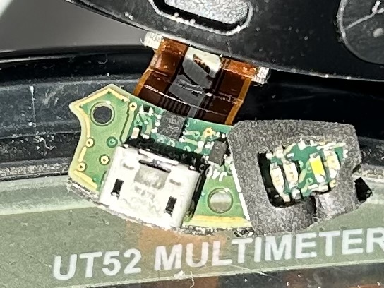

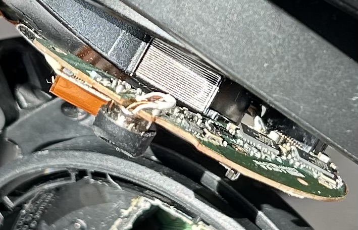

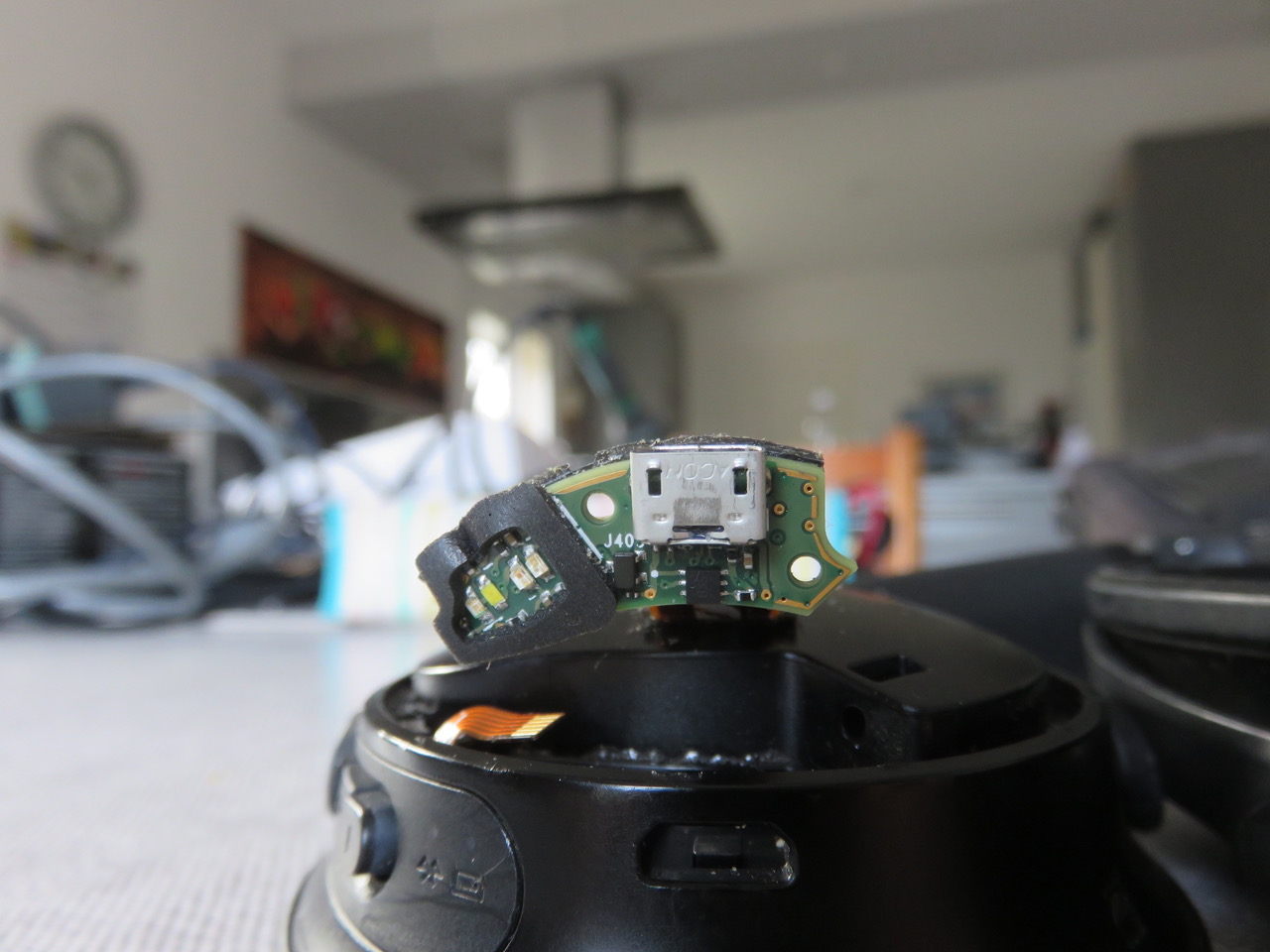

    Voilà, j'ai démonté le connecteur.
    Je ne vois pas où vérifier la tension. Je peux continuer à démonter la partie au dessus, mais je ne vois pas ce que je peux trouver.

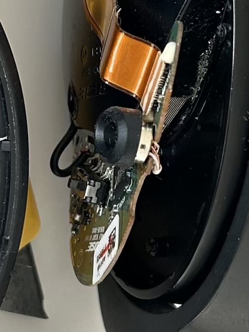

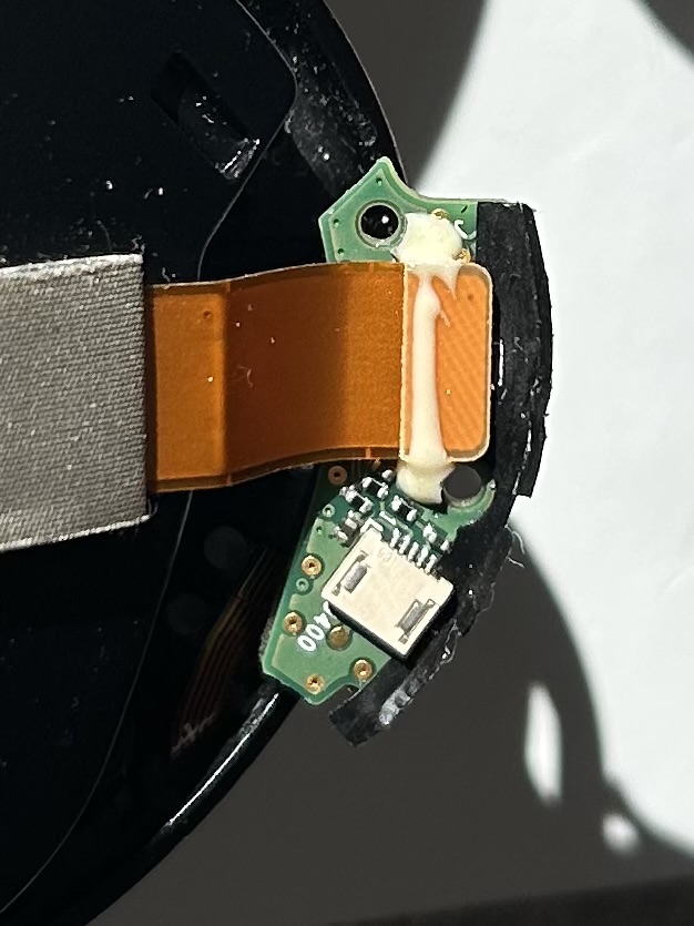

    bozant
    Re : Casque Bose

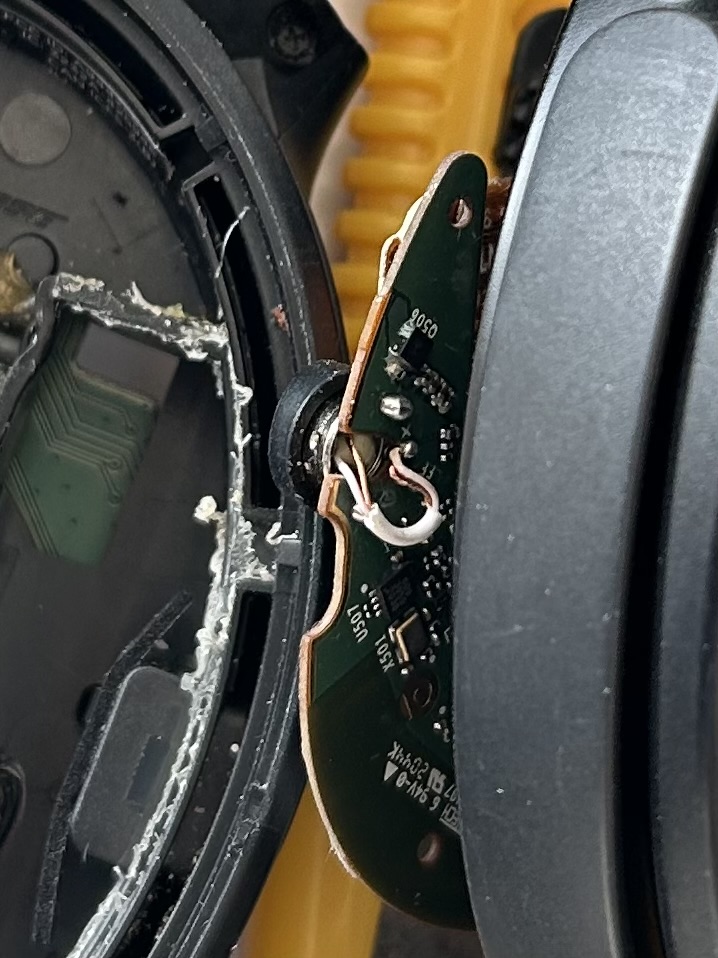

    Voilà c'est fait.
    Re : Casque Bose
    Les fils d'arrivée , c'est les blancs ? (provenance DIRECTE du chargeur) ?
    C'est pas tré svisible ?
    bozant
    Re : Casque Bose
    Je ne pense pas. Photos.
    Au fait pourquoi la mesure avec la batterie était de 3,7V et 1,8V sans ?
    Re : Casque Bose
    Ce qu'on voit c'est le raccordement à l'écouteur (les fils de l'écouteur).
    Le cable (extérieur) du chargeur doit bien se connecter sur une "prise" du casque.
    Donc on DOIT retrouver dans le casque cette "jonction" entre le monde extérieur et le monde
    intérieur en ce qui concerne l'alimentation.
    Jusqu'à présent on ne l'a pas vu ?. Ca doit bien "traverser" qq part.

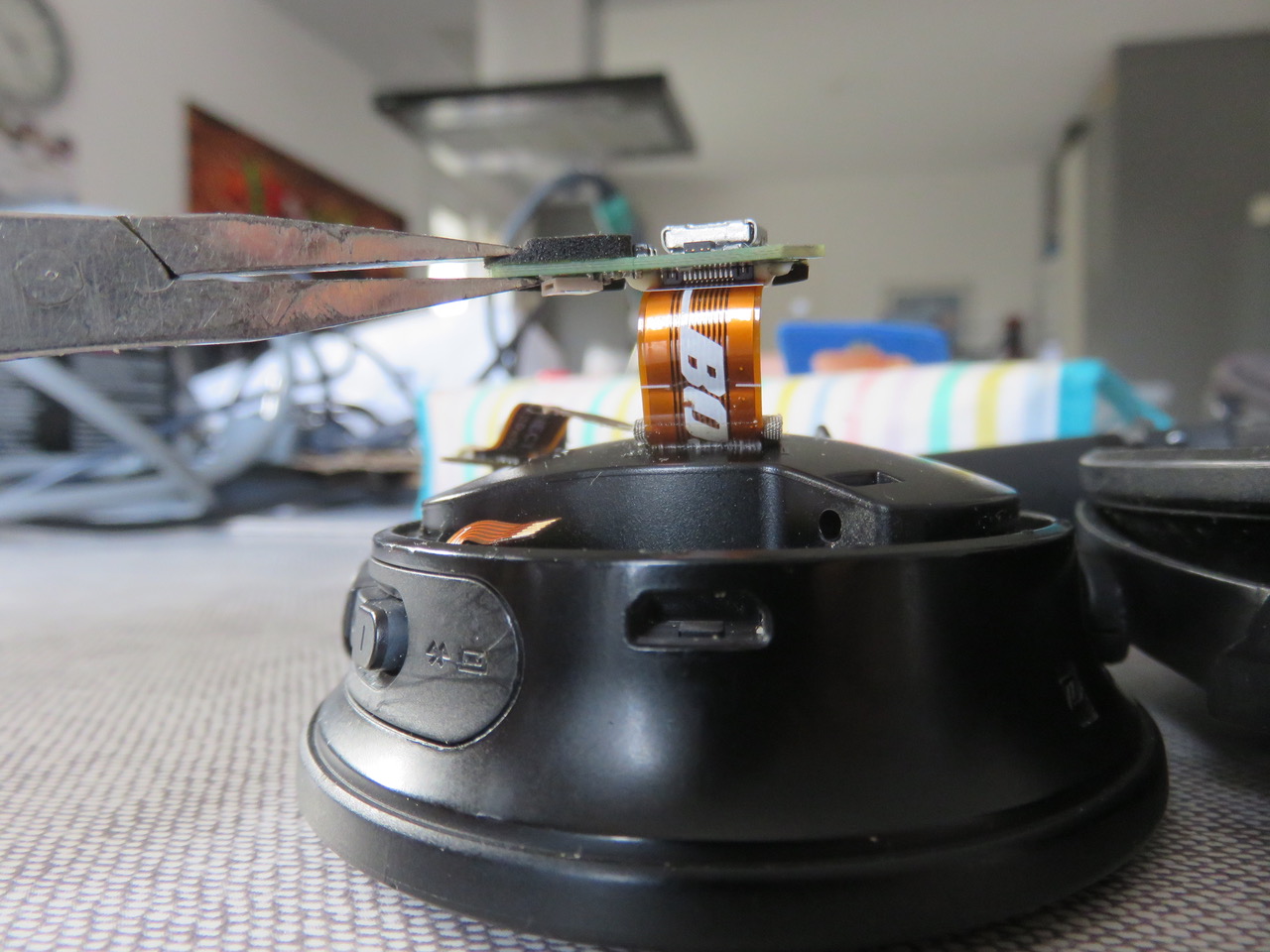

    Re : Casque Bose
    J'ai pris de nouvelles photos avec un appareil plutôt qu'avec le portable.
    Et comme soeur Anne, je ne vois rien à part ces câbles plats.
    Pour ma question #22, j'ai ce chargeur. Quid du branchement ? Trois fils sur la batterie et deux pour le chargeur. Lesquels brancher pour la charge et ensuite, lesquels pour la vérification si différents ?
    Re : Casque Bose
    Remoi, Ton chargeur a un embout qui se connecte sur ton casque.Ca devrait etre facile à repérer sur le casque!
    Tu dois bien VOIR sur le casque la "prise" correspondante ...... SI CE CHARGEUR VA AVEC le casque !!
    Ta batterie à deux fils (rouge et noir ) le rouge c'est le positif, le noir c'est le négatif.
    Le fil blanc c'est pour le controle de charge de la batterie.
    Maintenant, j'ai comme l'impression , que tu as un chargeur qui vient d'alleurs, (on ne sait d'ou ???) ..que ta batterie
    n'est pas une batterie qui peut se loger dans ton casque et que tu veux bidouiller tout ça.
    Si ton casque peut se recharger il doit AVOIR son chargeur SPECIFIQUE à utiliser et pas autre chose comme chargeur.
    C'est itou la meme chose avec la batterie du CASQUE.
    La question simple: le chargeur fait il parti du pack livré avec le casque et batterie aussi ? Sinon c'est une bonne raison de s'y perdre !!
