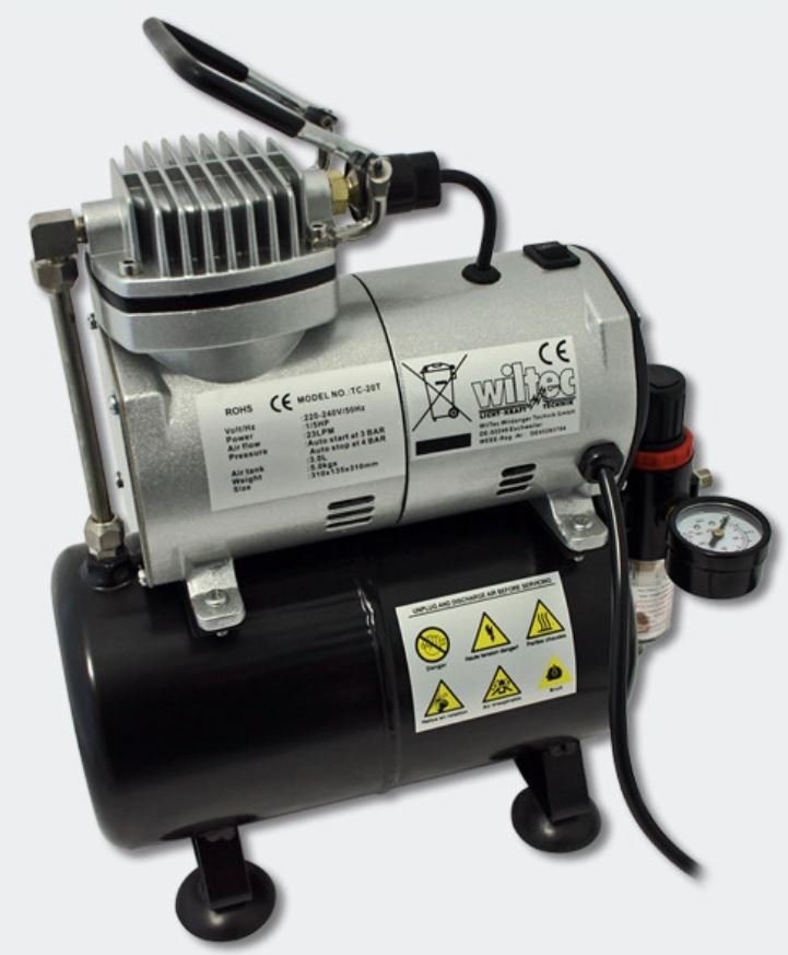

    bonjour à tous
    mon compresseur (type AS186) pour modélisme a depuis quelques années un problème de redémarrage lorsque la pression de la cuve redescend.
    Le compresseur gonfle jusqu'à 4 bars puis s'arrête (valeurs normales du pressostat: enclenchement 3b - déclenchement 4b)
    mais lorsque la pression arrive à 3 bars, le compresseur semble vouloir se lancer mais n'y parvient pas.
    Cela donne un petit bruit mais le piston ne se lance pas et cela fait chauffer le moteur.
    J'avais mis ça de côté car pas trop gênant (il me suffisait de mettre sur OFF à 4 bars puis vers 0.5 bars, je replaçais l'interrupteur sur ON et le compresseur se relançait).

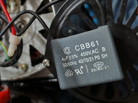

    Il y a quelques semaines, j'ai enfin démonté le condensateur (facile d'accès).
    J'en ai acheté un de même valeur (4µF +/-5% --- 450V AC --- 50/60 hz)
    Je viens de le remplacé.
    1er test : même difficulté à redémarrer pendant 1 ou 2 secondes puis BINGO le compresseur se relance bien jusqu'à 4 bars.
    2ème test : idem
    3ème test : le compresseur ne se relance plus (pourtant le moteur n'est pas chaud). Idem qu'avant le remplacement du condensateur, petit bruit mais le moteur fait "teuf teuf .
    4ème test (30 minutes plus tard): le compresseur ne se relance pas
    le moteur étant vieillissant (10 années de bon et loyaux services), faut-il dans ce cas là prendre un condensateur avec une capacité plus grande ?
    le condensateur a t-il lâché ? (je n'ai pas de fonction capacimètre sur mon multimètre)
    merci pour votre aide.

    petite précision je n'ai pas trouvé de condensateur noté 40/70/21
    celui que j'ai acheté porte la mention 25/70/21
    je ne sais pas à quoi correspond cette mention

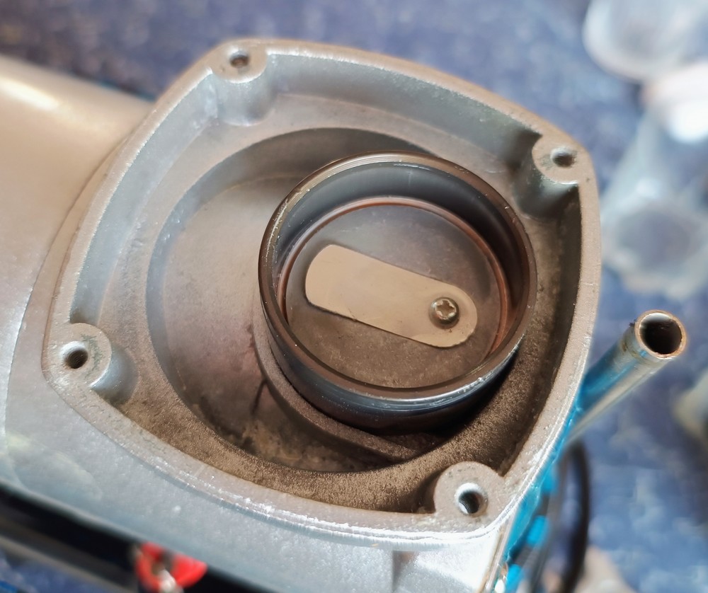

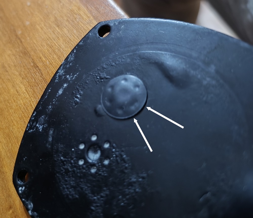

    comme j'avais également une fuite interne (retour de l'air comprimé du réservoir vers l'entrée d'air du moteur) j'ai démonté la partie bloc de compression (chambre HP, chambre de compression).
    Le piston coulisse librement à la main. Pas de point dur.
    Le sujet étanchéité est résolu.

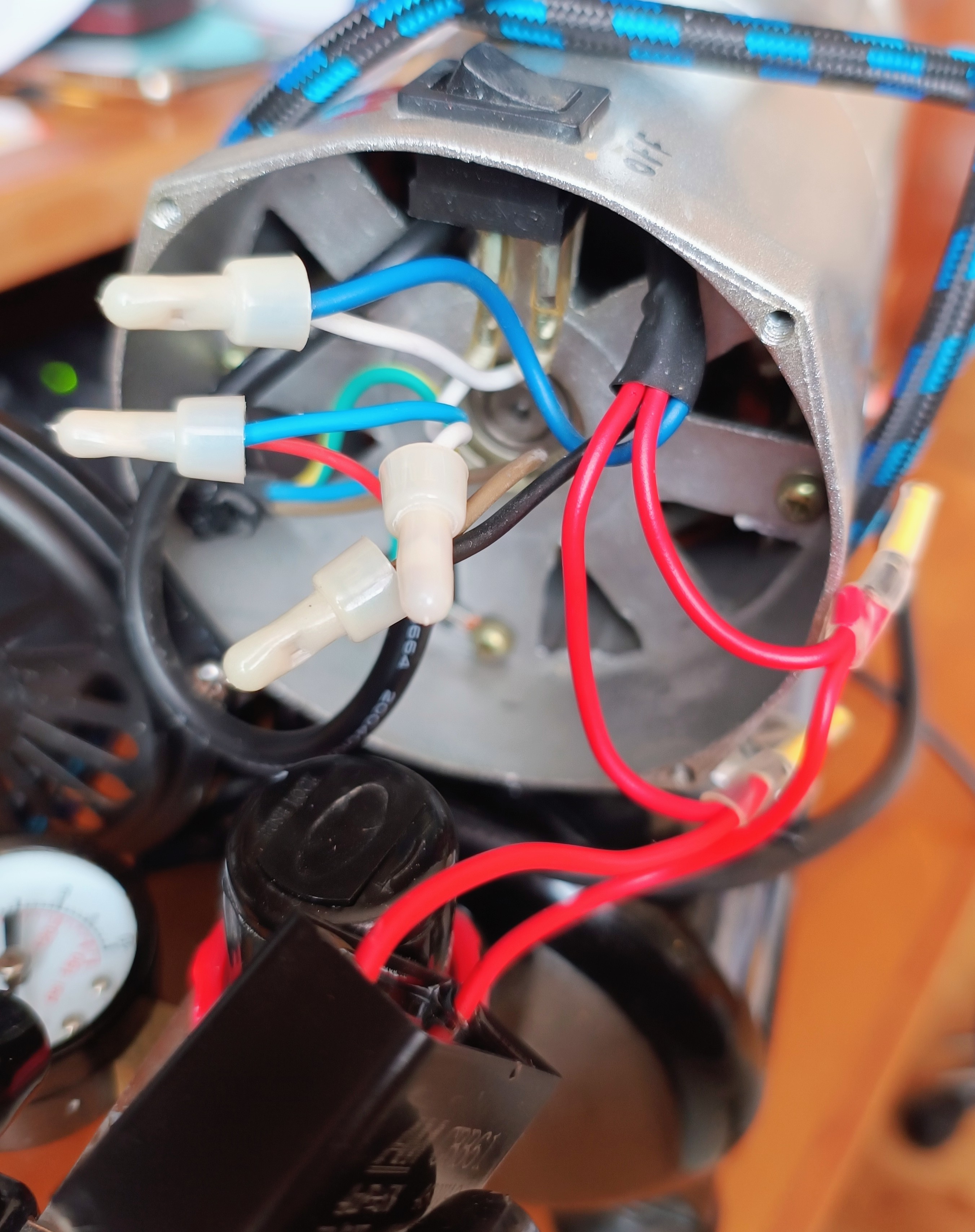

    je ne suis pas une flèche en électricité.
    donc tu me dis de déposer le condo et de contrôler la continuité... là je suis perdu
    à l'arrivée du 220v
    - j'ai un fil marron >> connecté à un fil noir >> direction moteur
    - j'ai un fil bleu clair >> connecté au pressostat par un fil rouge >> retour pressostat par fil jaune>> direction l'interrupteur (fils blancs) >> direction moteur (fil bleu foncé)
    - j'ai également la terre
    donc je dois mesurer la continuité entre le fil noir et bleu foncé (entrée / sortie moteur) ?

    J'avais pas tout lu! en fait si il y retour d'air vers la tête et si le clapet du compresseur n'est plus étanche celui ci doit démarrer sous presssion c'est comme pousser une voiture avec le frein à main serré !

    je pense que le pb de non démarrage du compresseur à 3 bars (survenu il y a plusieurs années) est à dissocier du pb d'étanchéité (survenu il y a 2 mois).
    L'air comprimé (dans le réservoir) remontait vers l'extérieur via le clapet anti retour (en photo ci dessous. Un simple champignon en caoutchouc).
    l'air passait donc dans la chambre de compression
    et comme le piston ne doit pas être 100% étanche... ressortait par les ouïes d'entrées d'air.
    J'ai solutionné ce pb d'étanchéité du clapet.

    le vieux
    le placement du nouveau (en bas)

    j'ai testé le condensateur 4µF aujourd'hui....3.9xx donc largement dans les tolérances.
    on me parle plutôt d'un problème possible d'encrassement des balais moteur ou d'autres choses que je n'ai pas retenu.
    Bref, ça viendrait du moteur.
