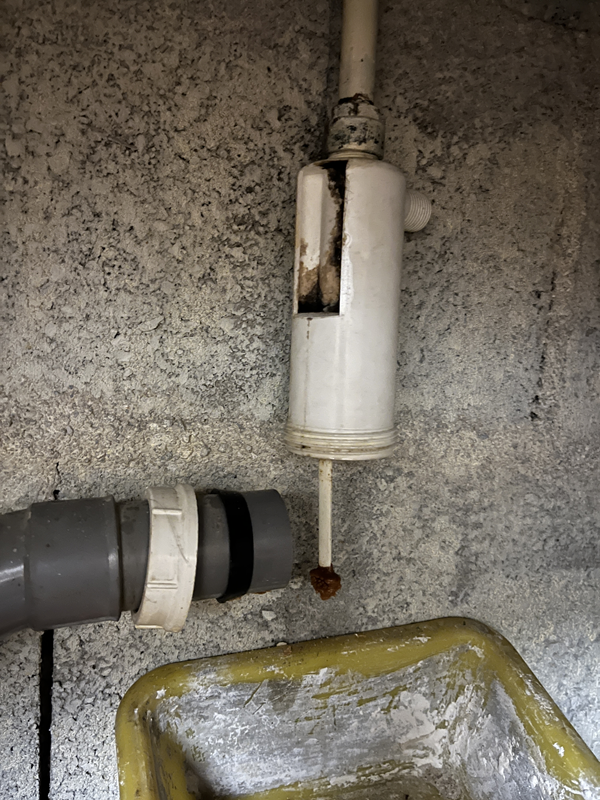

    Bonjours à tous,
    Je cherche des information sur le fonctionnement de ce siphon tasse qui comporte une ouverture sur le côté. J'ai démonté le bom et l'on peut voir une languette...
    Mervci par avance pour vos avis
    Cordialement, 43

    Et c'est quoi le...."bom" ? Tu veux indiquer quoi en utilisant ce mot ?
    Apparemment tu as démonté le coude reliant la partie grise à la partie blanche

    bsr ;
    ca ressemble au siphon de groupe de securite de chauffe eau ? ...
    s il a un pb , pour le prix , autant le remplacer par un neuf
    Re : Ancien siphon tasse
    peut être une languette de nettoyage..

    à mon avis le tube principal plonge dans une réserve d'eau, l'évacuation a une forme annulaire qui ploge également dans la réserve de façon à bloquer l'air vicié, quand la réserve déborde elle s'écoule entre la forme annulaire qui se prolonge par le bord extérieur du siphon et le bord de la réserve jusque dans le coude inférieur

    Perso , ca me fait penser a un siphon avec indicateur de niveau d’eau
    Le truc fonce , flotte dans la garde d’eau et fait depasser la languette dans l’encoche Signe que tout va bien
    Si la languette reste enfoncee , c’est que le siphon est evapore ou aspire et du coup , y a des remontees d’odeur
    Ca serait pour un evier de garage tres peu utilise ou similaire
    Cdlt

    Pardon, mon doigt à glissé : bom j'ai voulu écrire "bol".
    Il semble que la languette soit prévue pour permettre le bon écoulement qui peut être fort pour un reget d'eau salée d'adoucisseur.
