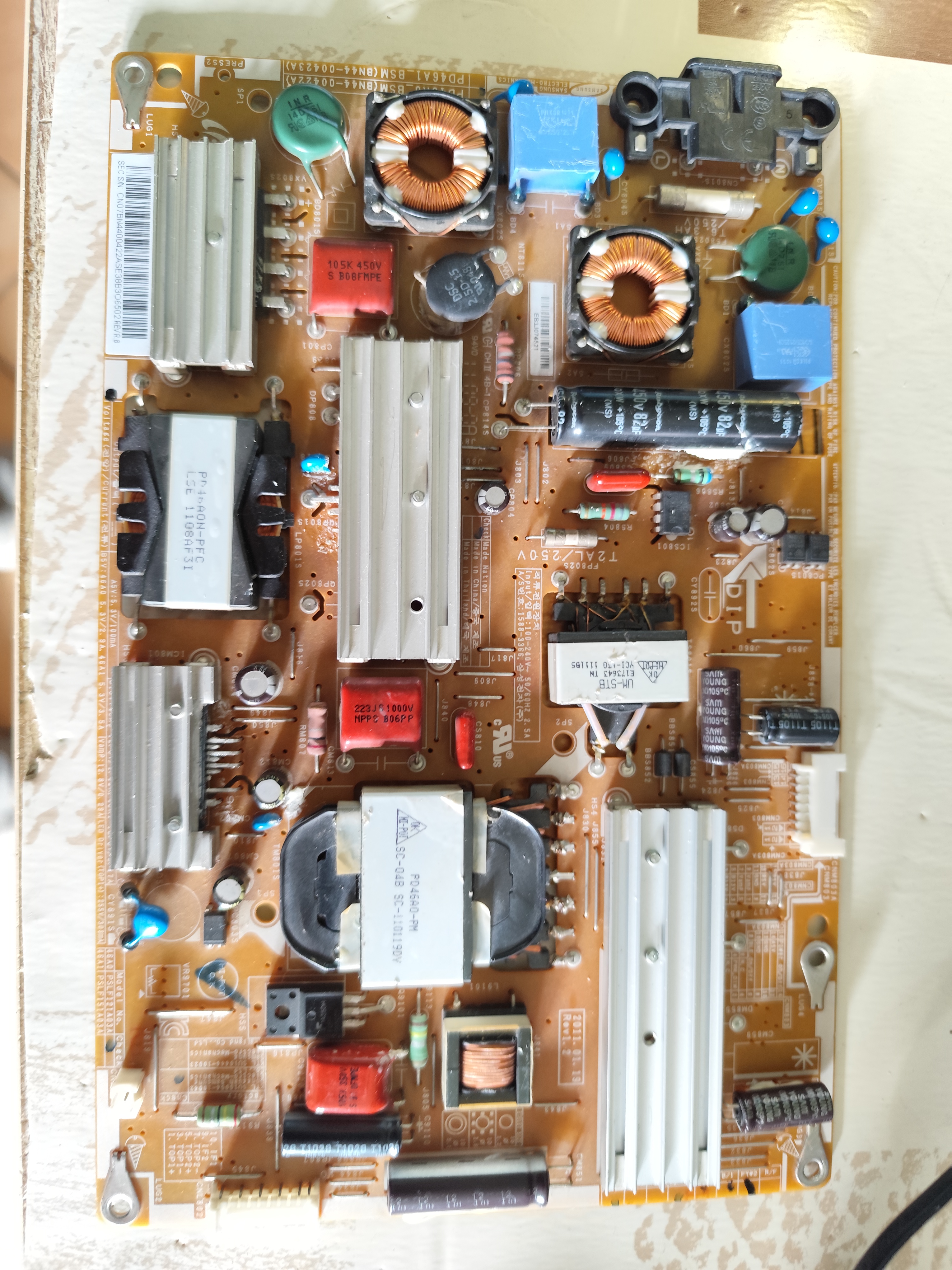

    bonjour a vous .. je reviens vers vous pour de l'aide sur une carte alimentation de televiseur , BN44-04422A,
    j'ai les tensions sur le condensateur principal, qui varie entre 365 volts et 396 volts, j'ai coté secondaire le 5volts fixe , mais pas le 13 volts qui apparait et disparait aussitot,
    j'ai testez beaucoups de composants, mais pas trouvé de court circuit,
    quelqu'un as t'il une piste ?,
    merci d'avance...

    autre coté de la carte.

    Cette carte ne peut pas fonctionner sur la table.
    Elle doit être reliée au moins au rétro-éclairage (carte mère non indispensable).
    Il y a une commande ”flag”qui neutralise la commande PS ON si le rétro-éclairage a un problème (sécurité anti feu).
    Je pense que votre carte est fonctionnelle mais le problème se situe au niveau des barres de leds .

    Elle est active partiellement mais bloquée pour le reste par l’absence du rétro-éclairage, le flag (drapeau)est un signal qui bloque une partie de l’alimentation (voir#3).La carte n’a pas besoin d’être forcée car les commandes PS ON (power on) et BL ON(rétro-éclairage on) sont actives à l’état haut (pull up) et c'est le microprocesseur qui les met à l’état bas pour activer la veille .
    Attention toutes les alimentations ne se ressemblent pas .Le passage de 320v à 390v (PFC)signifie le passage du mode veille ou de sécurité au mode ON.
    C'est ce que fait cette alim : elle demarre(passage de 320v à 390v),la sécurité s’active (flag) et mise en veille immédiate (passage de 390v à 320v veille) et le cycle continue jusqu'à disparition de la ou des sécurités dont le flag fait partie.

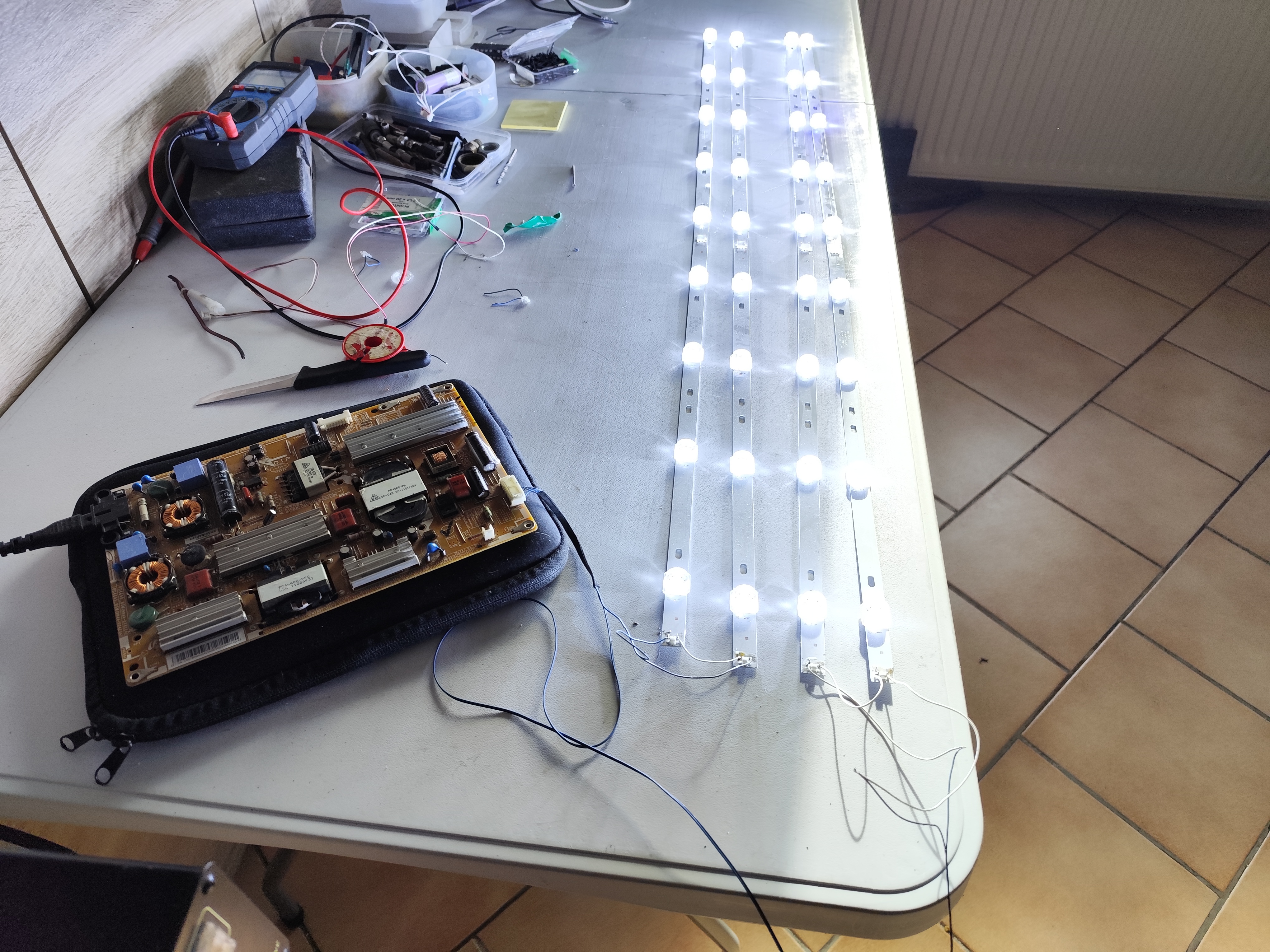

    mais donc je dois branchez des leds dessus pour etre sur que cette carte fonctionne?
    mais combien de leds? car je n'ai que la carte rien d'autre..

    voila, j'ai fait un petit montage pour branchez des leds et testez le fonctionnement , et effectivement comme tu me le disait , elle fonctionne bien
    merci pour tout ..
    ci joint photo du montage..Nom : IMG_20260223_152303.jpg

    Super,donc rien n’était en panne sauf le rétro-éclairage sur l’appareil.
    Merci pour le retour.
