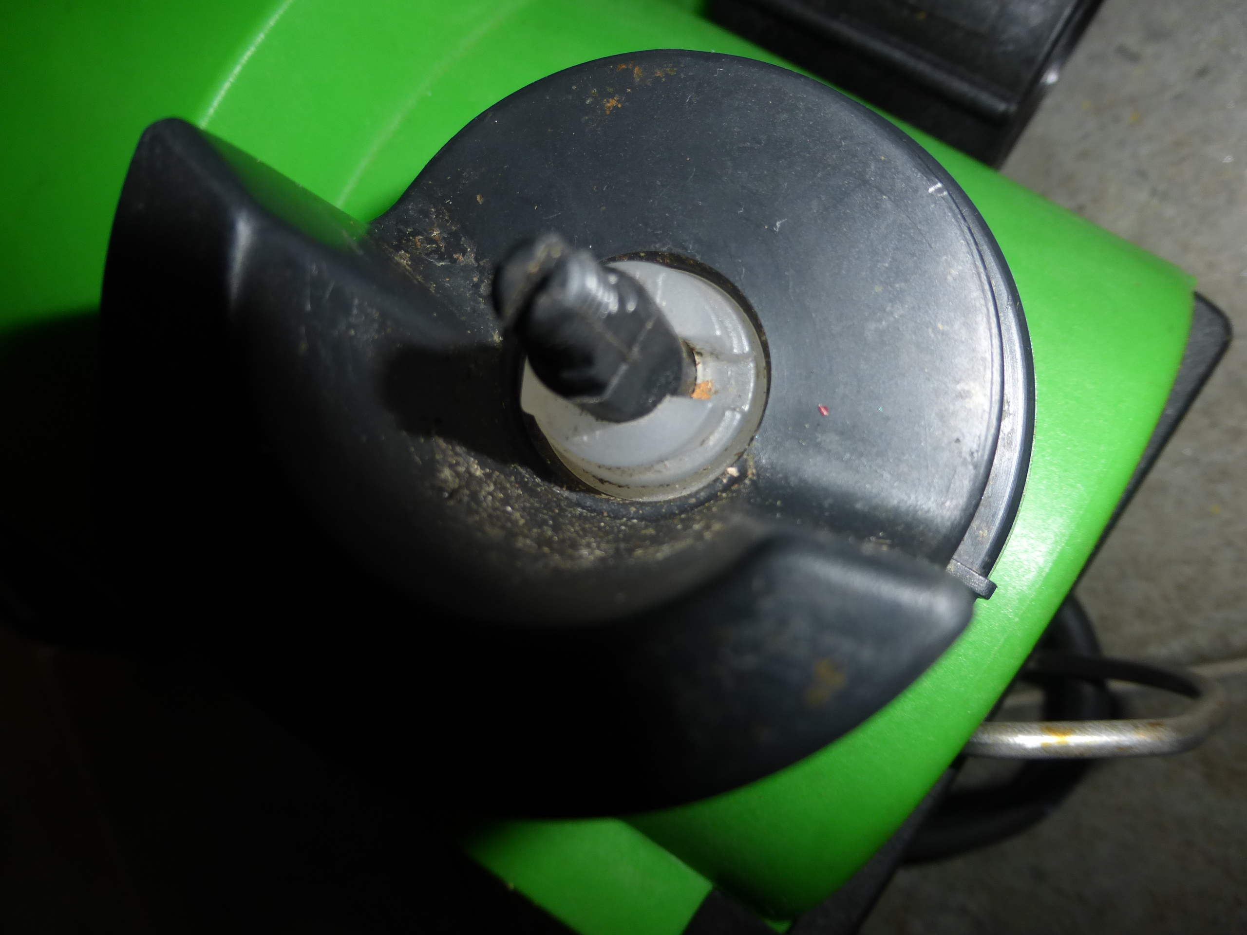

    Un ami m’a donné une pompe Guinard Nautilus 2.2, modèle qui sert pour le relevage ou de vide-cave. La pompe avait été noyée suite à gros un court-circuit en amont sur un tableau électrique.
    Ce modèle est assez semblable aux pompes Wilo et KSB.
    Je l’ai séché, nettoyé, démonté et testé le moteur, il tourne bien et sans difficulté.
    J’ai remonté l’ensemble et testé à nouveau à sec, et là, il y a un hic.
    Le moteur se met en route quand le flotteur est en bas et s’arrête quand il est en haut !!! Ce qui devrait être l’inverse.
    Quelqu’un aurait-il une idée sur le phénomène, sa cause et comment résoudre le problème.

    Concernant la remarque de Popof, peut-être, je vais démonter à nouveau et prendre des photos de la partie contacteur, cependant il me semble que la pompe n’a jamais été démontée et il me semble peu probable qu’il y ait une inversion du câblage au montage.
    Pour celle de titijoy3, certes c’est une pompe immergée mais pas noyée, dans le terme noyé cela veut dire que l’eau a submergée entièrement la pompe au-dessus de la partie supérieure de la pompe, à une profondeur pouvant aller jusqu’à plusieurs dizaines de centimètres et pendant une durée indéterminée, peut-être plusieurs heures ou jours.
    Quand, j’ai retiré le corps de pompe du bâti, il y avait de l’humidité et de la condensation dans le logement où se glisse le corps.

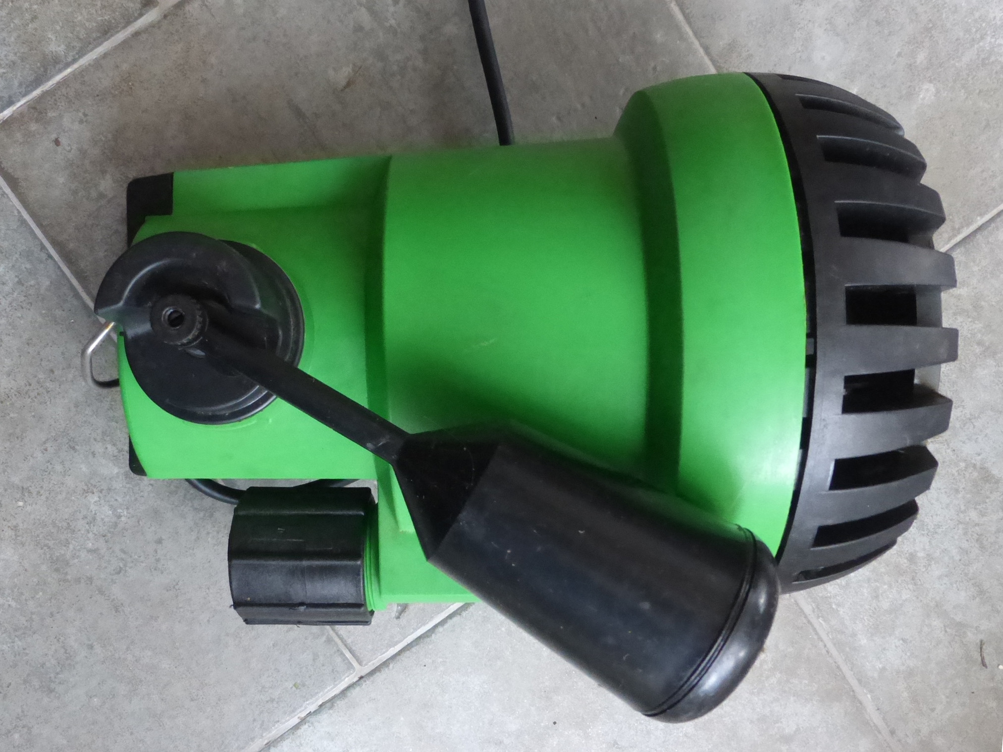

    Pour en revenir au fonctionnement inversé de la pompe, il a une partie qui n’a pas été démontée, je ne sais pas comment faire ?, c’est la partie noire en bout de bras du flotteur où il y a un système de contacteur magnétique, il s’en échappe des gouttes d’eau, peut-être que le réglage mécanique du contacteur est inversé et le fonctionnement mécanique simplement à régler.
    Je vous joins 2 photos vues de l’extérieur du contacteur magnétique.
    Je suis très intéressé à connaître la méthode ou le moyen pour ouvrir la coque noire qui protège le contacteur magnétique qui me semble un point à vérifier.

    Ce bras actionne un contact de mise en service par flottaison du bras
    Ce qu'il faudrait VOIR c'est ce qu'actionne ce bras à l'intérieur de la pompe ?
    (montage inversé de la mise en service)
    Là est peut etre le défaut.... vu que la pompe a été démonté
    Comment sais tu que le contacteur est à base d'aimant (magnétique) ?

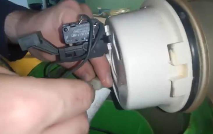

    vidéo pour le démontage, ça a l'air le même modèle: https://www.youtube.com/watch?v=kGeqW_Z8ulE
    vue du contact:

    autre vidéo concernant le réglage de l'axe: https://www.youtube.com/watch?v=7eHS5DneQi0

    Bonjour à tous et grand merci, vous avez sauvé ma pompe.
    Une ovation particulière pour Pascal071 et sa vidéo.
    Suite au visionnage de la vidéo et de la résolution du problème, j'ajouterai, qu'il faut prendre les plus grandes précautions avec l'axe (pas trop rigide et fragile), sur mon modèle de pompe, derrière le flotteur il y a une sorte d'écrou cannelée translucide où vient se bloquer l'ergot du flotteur, on peut bloquer cet écrou avec une clé de 13 et bouger l'axe à droite et à gauche (avec tendresse) pour avoir le réglage ad-hoc, il a des butées dans les 2 sens (à ne pas forcer).
