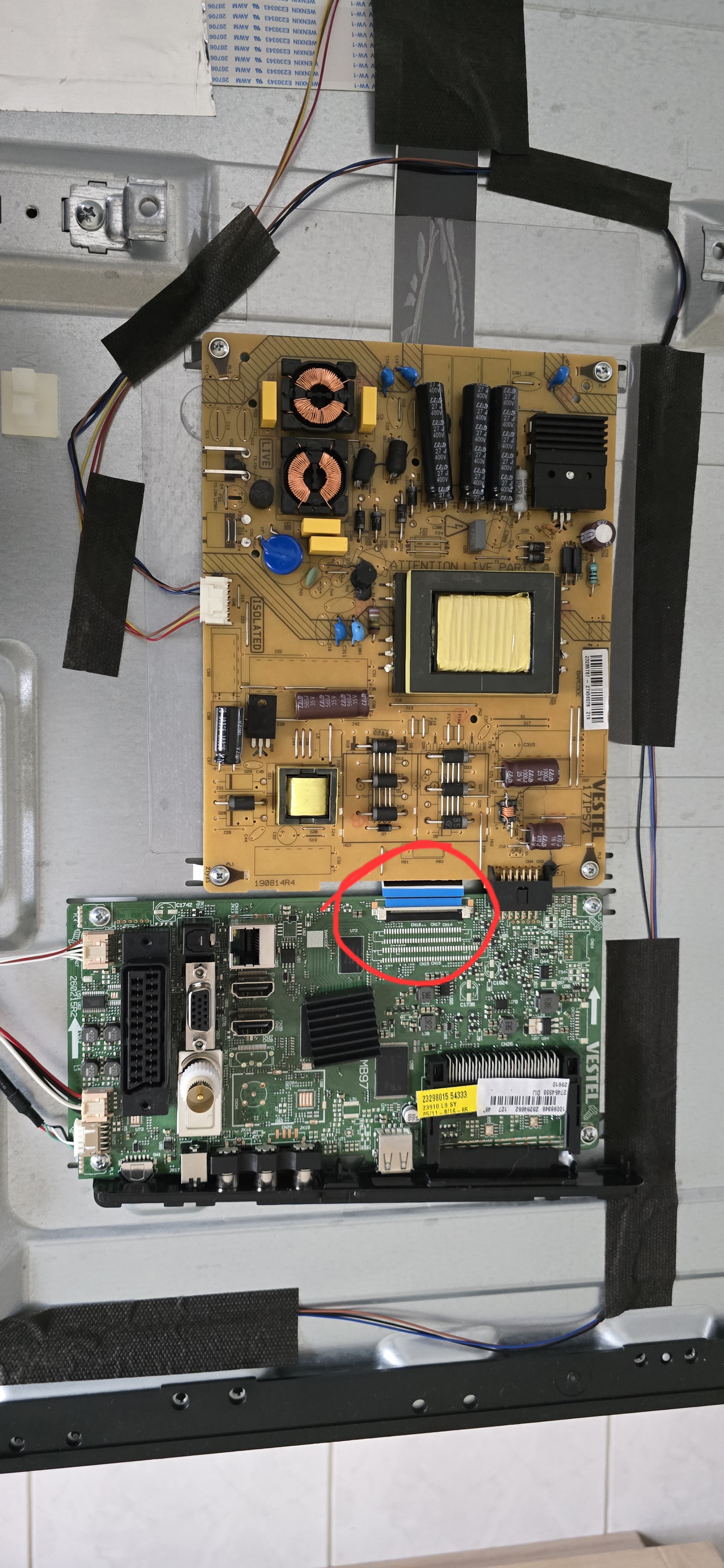

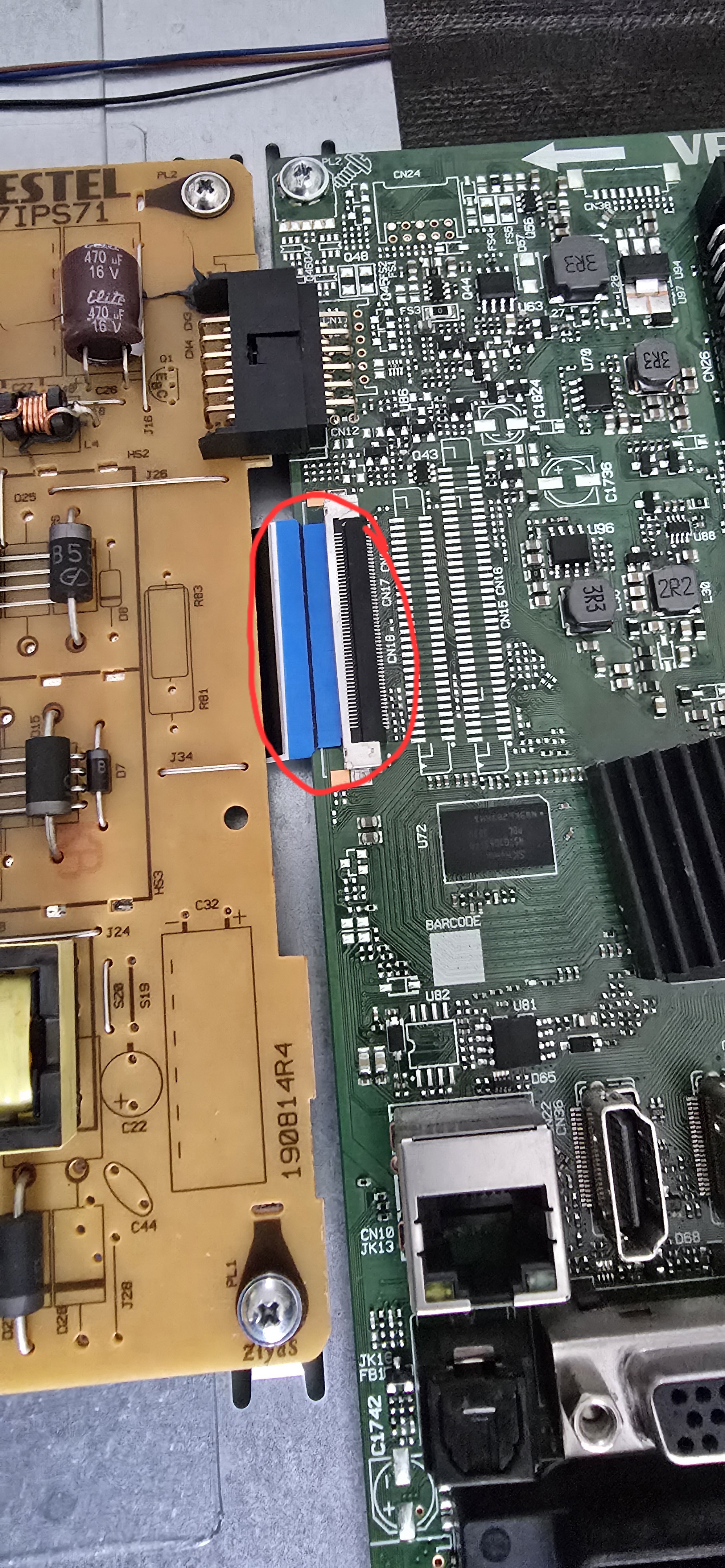

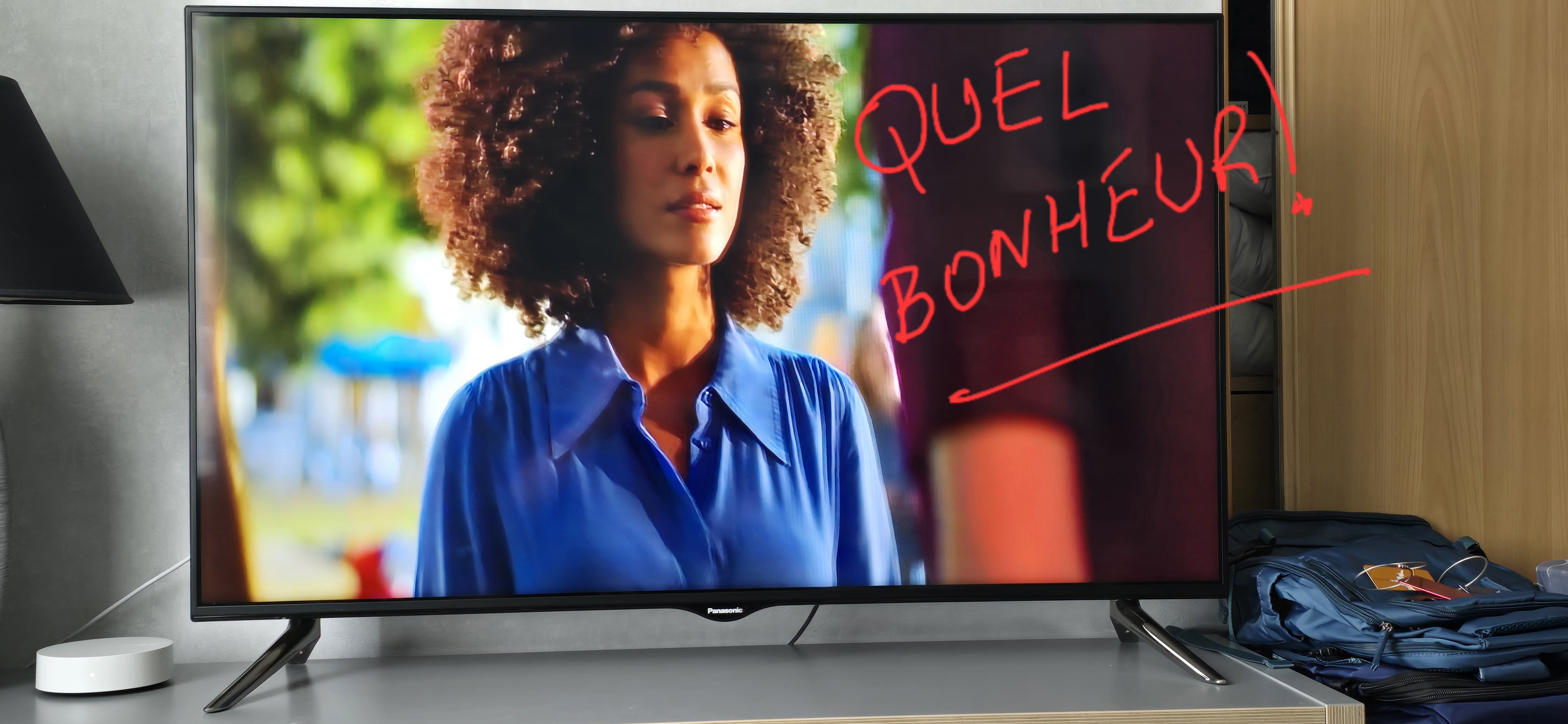

    ça y est ! trouvé !
    la nappe s'était débranchée côté carte mère. j'ai retrouvé le cavalier de serrage relevé.
    bizarre ! possible mal verrouillée en usine ?
    comme quoi parfois faut pas grand chose pour louper un match 

    euh... désolé de revenir et c'est pas un gag...
    re-bug... j'ai signalé précédemment que l'image était revenue après avoir reconnecté la nappe de la carte mère.
    ce qui avait l'air d'être assez basique comme panne.
    mais ça a fonctionné 45 minutes... puis écran tout noir avec le son.
    c'est dingue
    j'ai rouvert le capot tout est bien branché. j'ai même donné un peu de "mou" dans la nappe qui me semblait trop tendue.
    par contre nouveauté : je n'ai plus les halos en touchant l'écran. il est devenu noir de chez noir.
    j'en déduis une autre panne ? je vais investiguer plus loin suite aux conseils précédents.

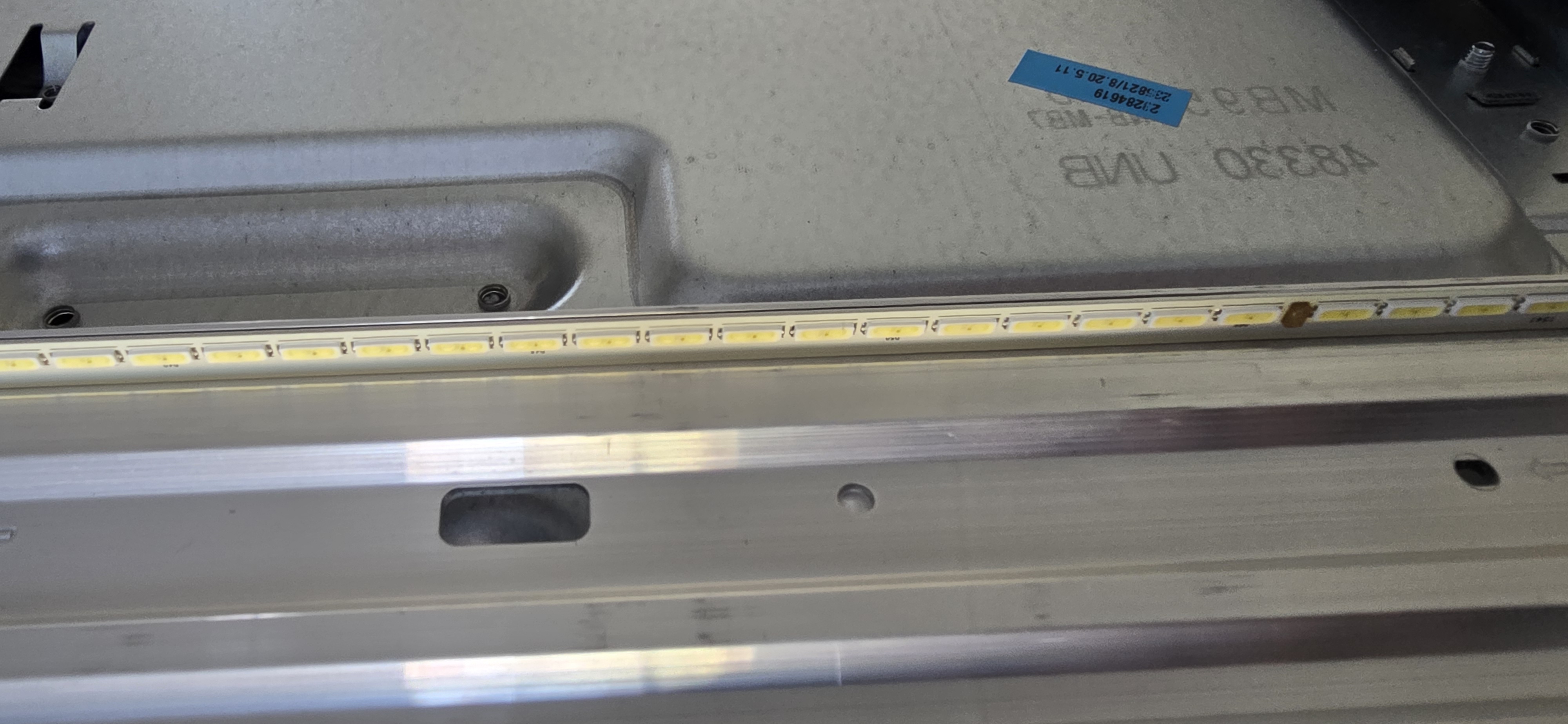

    bonjour à tous,

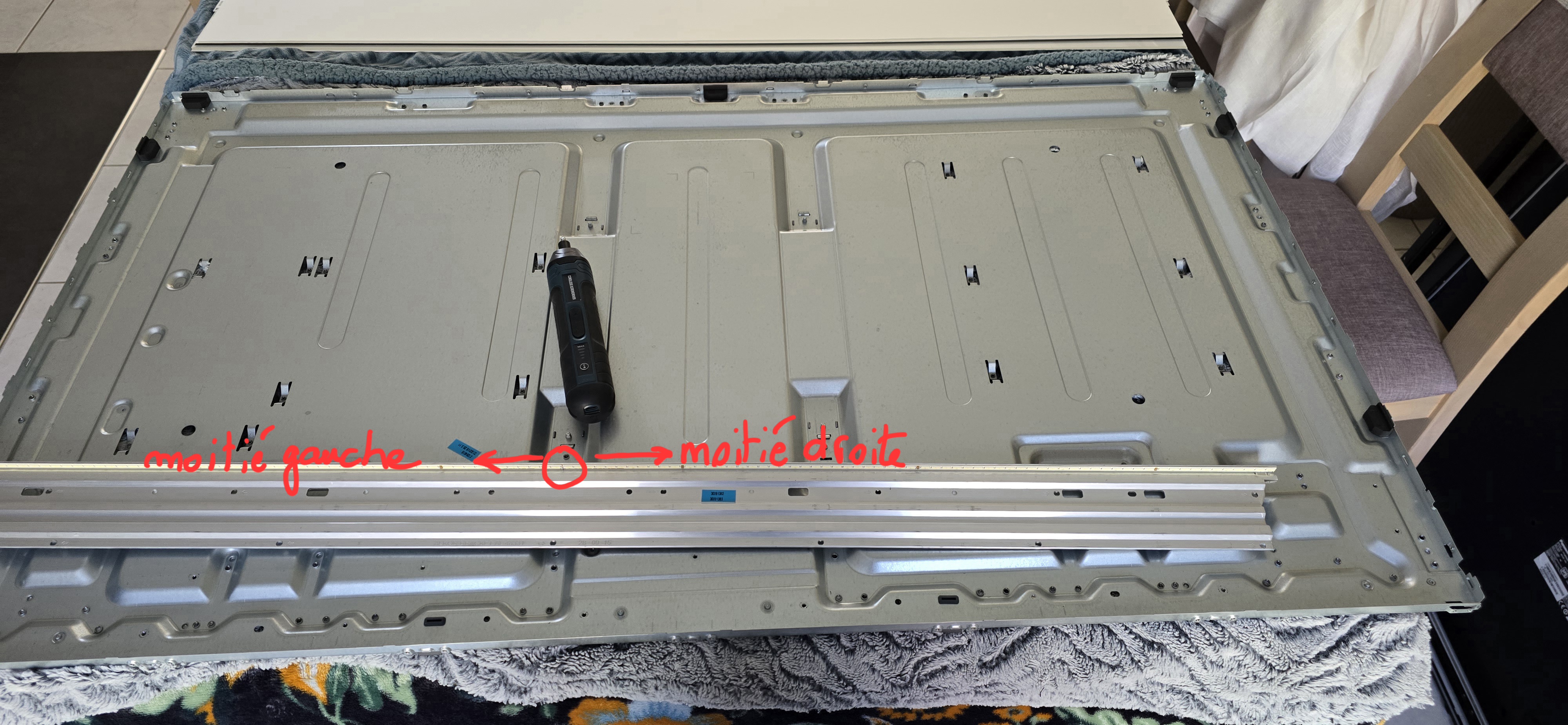

    suite à mon dernier message, j'ai ouvert l'écran. je m'attendais à trouver plusieurs bandes led que j'aurais pu tester individuellement.
    mais là j'ai une seule bande led (scindée en 2 parties) située en bas du panneau. elle est collée sur une traverse et alimentée à chaque extrémité par un connecteur.
    ma question, comment tester ce type de bande led ? il n'y a aucun accès entre les leds soudées.
    j'ai aussi vérifié le fusible situé à la jonction des 2 cartes électroniques.

    Normalement il y a 6 fils pour la rampe soit ,sauf erreur, 4 groupes de leds.
    Ce type d’éclairage s’appelle ”edge leds” ,il peut se trouver ou en bas ,en haut ou sur les côtés tout dépend de l’économie à réaliser pour que ça illumine le moins mal.
    Le ” leds tester ” est un moyen pour vérifier mais vu le prix vous auriez aussi vite fait de changer la rampe complète.
    Contrôler également le groupe de 6 leds sur l’alim ,une seule en décapeur mettre la pagaille.

    j'apporte quelques précisions.
    la rampe led est située en bas de l'écran, collée sur une traverse en alu.

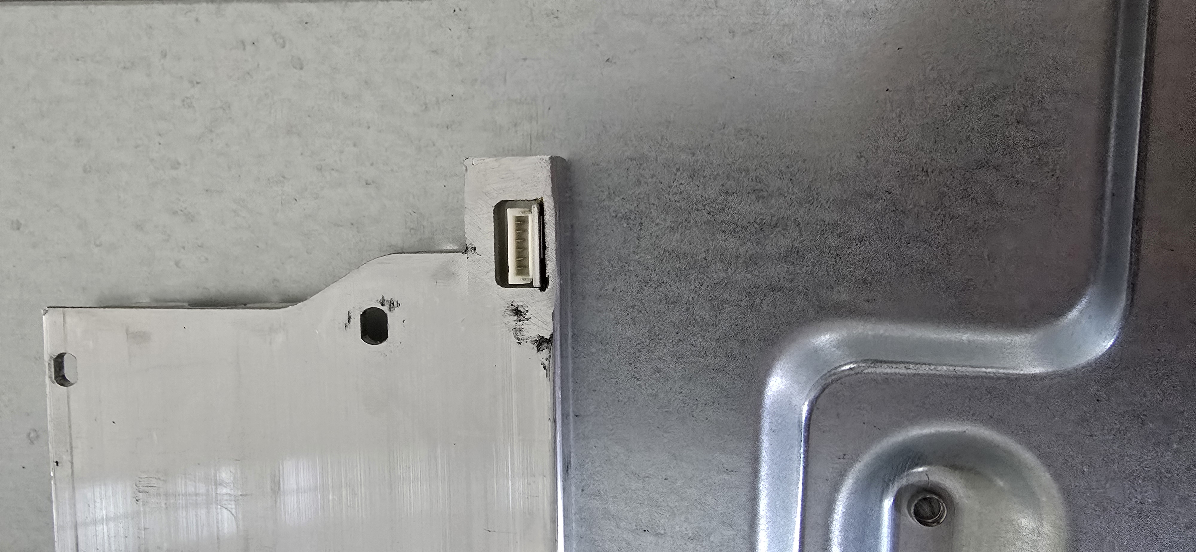

    la bande led est en 2 parties, chacune étant alimentée par un connecteur en extrémité de la traverse. elles se rejoignent donc au centre de la traverse.

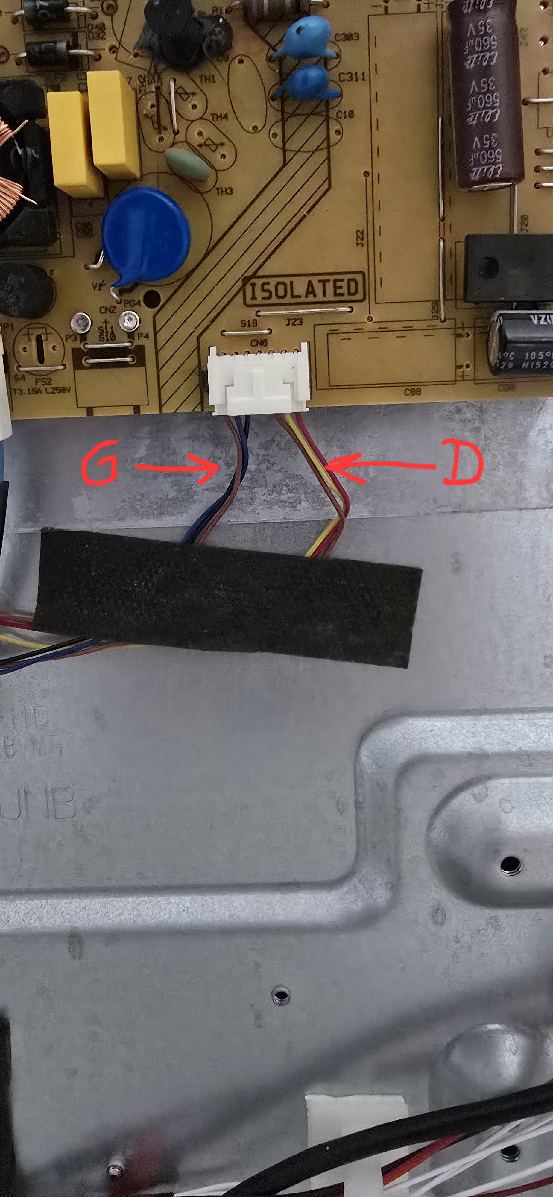

    chaque demi-rampe de led est connectée à la carte par un connecteur unique à 6 fils (3 fils pour chaque moitié).
    est-ce que je peux considérer que si j'ai un souci d'alimentation, les 2 cotés sont éteints, ou je peux avoir une seule moitié allumée ?
    d'ailleurs quelle tension devrais-je avoir pour alimenter chaque coté du bandeau leds ?
    encore un grand merci pour l'aide apportée

    suite... je voulais dire que si une moitié de led est hs, l'autre moitié devrait s'allumer puisqu'elle est alimentée séparément...
    papilou06
    Animateur Dépannage
    Re : Panasonic TX-48-CX400E problème rétro-éclairage
    Non ,voir #13.Elles sont alimentées séparément mais au départ sur la même source.
    Il serait bon de savoir combien il y a de leds au total et combien par groupe. Ça permettrait de faire un schéma et calculer la tension.

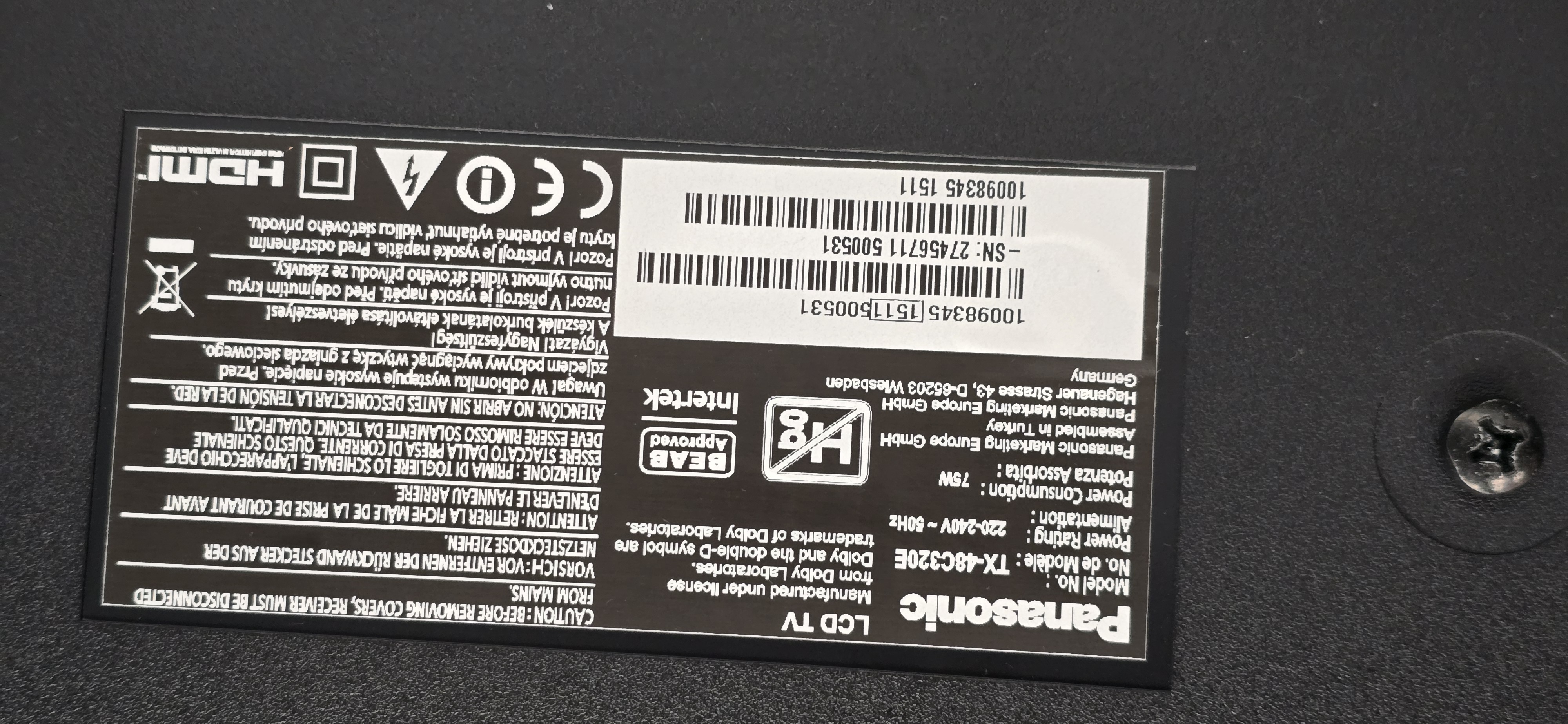

    Pouvez vous faire la photo de l’étiquette à l’arrière de l’appareil svp.?
    bonjour, voici l'étiquette derrière l'appareil

    Il ne faut pas faire un titre de discussion avec une référence erronée ,c'est une perte de temps.Le TX48c400 n’est pas le 320.
    Donc votre modèle qui va avoir bientôt 11ans n’a malheureusement plus de pièces disponibles ,il vous faudra chercher sur le net.
