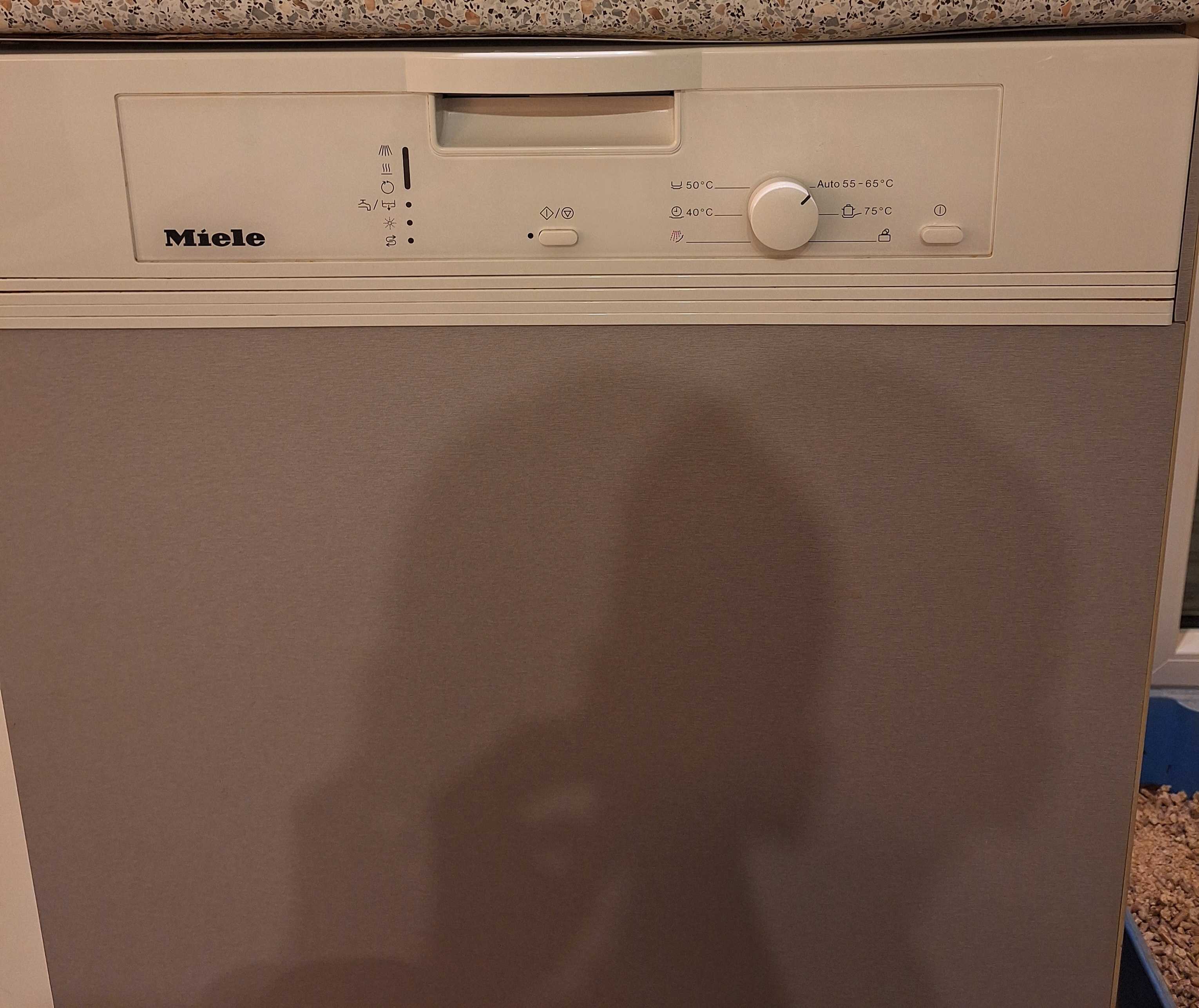

    Je possède un lave vaisselle Miele G1022. Après le remplissage qui dure 2 minutes, celui-ci affiche un témoin rouge clignotant correspondant au logo arrivée/vindange. Toute l'eau accumulée dans la cuve se vide juste après (elle se vide entièrement).
    Avant de me lancer dans le démontage, j'aimerais pouvoir lire le code d'erreur, mais je ne trouve rien dans le manuel. J'ai lu sur ce forum qu'il existe un menu technicien qui permet de lancer des tests et lire les codes d'erreur, comment y accéder ?
    Je vous remercie d'avance pour votre aide.

    Je précise que le témoin rouge clignotant correspond au 3ème en partant du bas (voir photo ci-jointe)
    Re : Lave vaisselle Miele G1022 - Témoin arrivée/vidange d'eau
    cela semble correspondre a un débit de remplissage trop long
    contrôlez de fait le débit du robinet,
    le filtre de l'aquastop qui est a l'entrée d'eau en tête,
    sous le robinet
    ensuite on avisera
    ça ressemble à un débit d'eau trop faible, l'appareil met trop longtemps à atteindre la quantité voulue
    il faut débrancher le tuyau de remplissage en eau pour tester le débit du robinet, si tout va bien il faut démonter le coté du lave vaisselle pour accéder au débit mètre te voir s'il n'y a pas un bouchon de calcaire
    il peut aussi y avoir du sable à l'entrée de l'aquastop ou aquastop hs

    HugoH
    Merci pour vos réponses, je vais suivre vos conseils.
    Mais n'existe-t-il pas un menu SAV ou technicien sur ce genre de modèle ? Dans des autres sujets liés au G1022, des personnes sont capables de sortir le code d'erreur exact.
    ThomasV
    Il faut passer en mode service.
    C'est un mode où la machine teste ses différents éléments.
    Mais pas besoin ici les conseils plus sont très bon

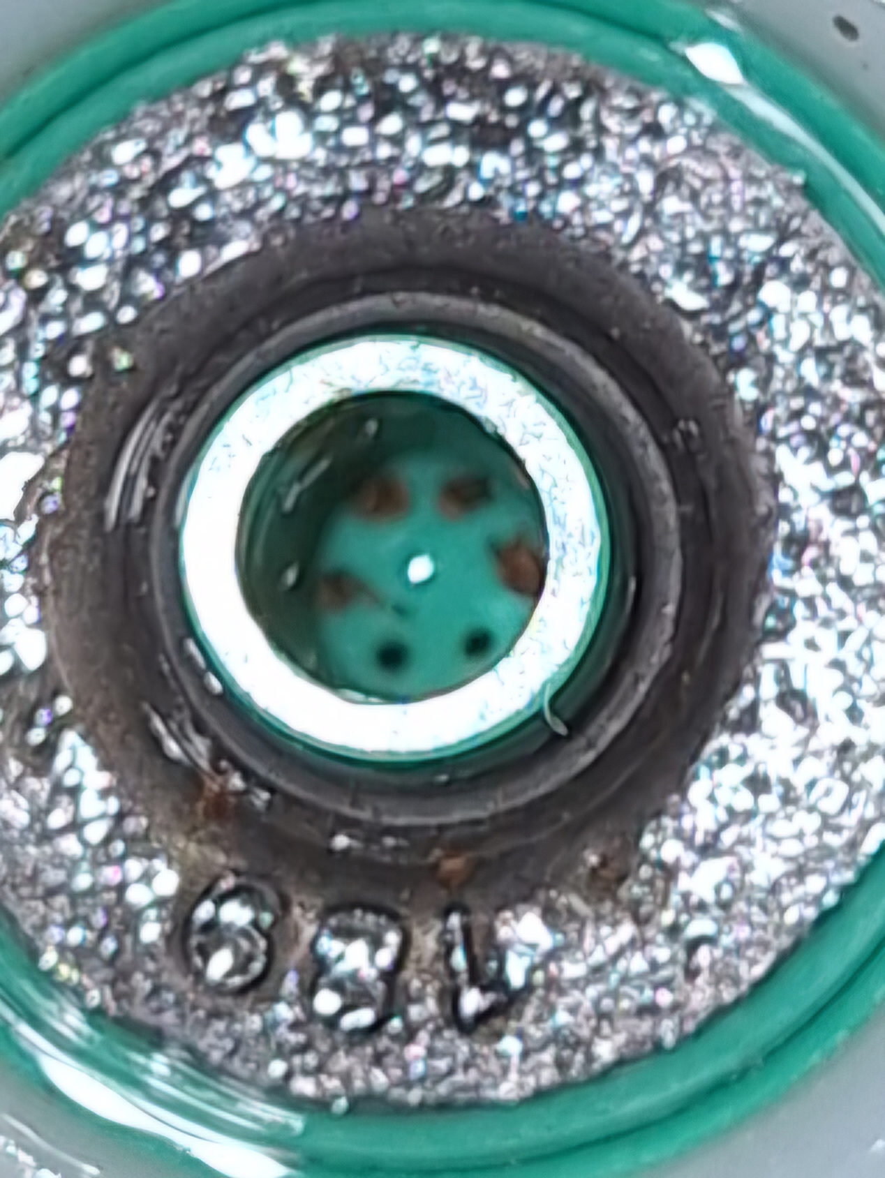

    HugoH
    J'ai pu me procurer la documentation technique pour la gamme G1xxx et G2xxx. Grâce à cela j'ai pu entrer dans le mode service et afficher le code d'erreur. Il s'agit du code F13 qui indique un manque d'impulsions provenant du débitmètre.
    J'ai enlevé le filtre de l'aquastop qui contenait un peu de sable, mais pas assez pour le colmater (voir photo 1). En zoomant sur la photo de l'intérieur du raccord de l'électrovanne, je me suis rendu compte que le réducteur de pression était à 2/3 colmaté par les grains de sable (voir photo 2). Après nettoyage et remontage de l'ensemble, la machine mets désormais 1 minute et 28 secondes pour se remplir (contre 2 minutes auparavant, timeout du firmware). Je pense que cette différence notable du temps de remplissage va résoudre mon problème, je vous tiens au courant de la suite des événements. Merci pour vos conseils.
