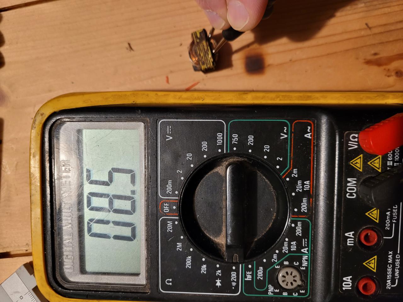

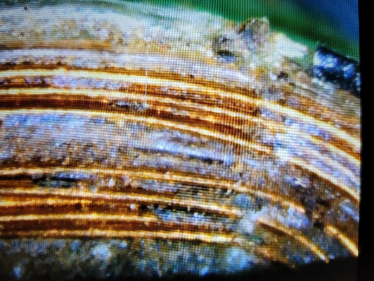

    Les photos etant plus parlante en voici 2 ,
    1 ) le mutlimetre , là c'est decendu a 8, 5 ( faut dire c tellement microscopique a force de mesurer j'abime peut-être la protection sur le cuivre et mesure moin de longeur de fil )
    2 ) au microscope et apparement mon fil le plus epais ce trouve contre le noyau ( inversement a ce que vous marqueiez ) mais c'est bien sur le gros que je mesure un quasi court circuit .

    C’est vrai en général mais pas à 100% ici.
    Le multimètre, sans l’afficher explicitement, mesure 8,5Ω.
    L’image du transfo reste très mystérieuse, et je vois mal ce qu’elle représente au juste. Les bandes claires sont-elles le cuivre? Si oui, c’est loin d’être microscopique. Je ne vois pas de différence entre le bobinage central et l’externe.
    parfois, il y a des feuilles isolantes en papier entre chaque couche de spires jointures. Je ne les devine pas ici.
    Pour essayer de comprendre ce que fait ce transfo, il faudrait relever le schéma de ce qui se trouve là où les fils sont branchés pour finir par comprendre à quoi ça sert et quelles peuvent être ses caractéristiques approximatives.

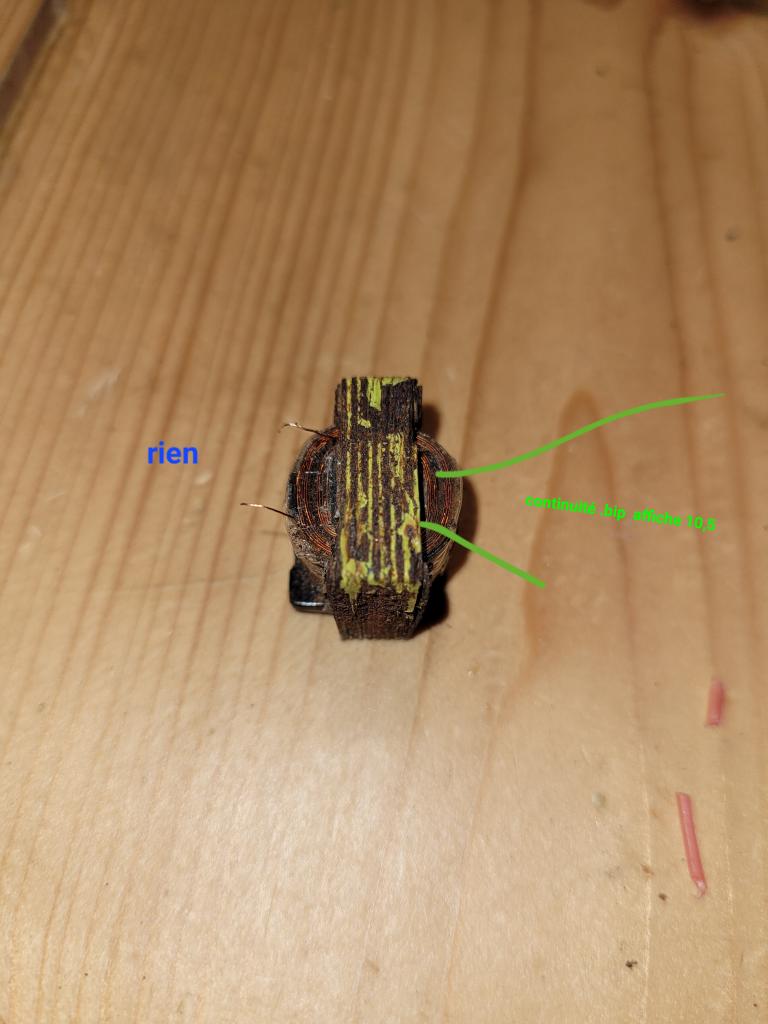

    Tu nous trompes avec tes indications !
    ... mais celle de l'extérieur rien du tout....
    Lorsque l'on mesure une résistance, "rien" veut dire, pour moi, qu'elle est coupée.
    Zéro veut dire qu'elle très faible voire en court-circuit.

    Donc jeryko :
    Oui c'est bien ça, la bobine exterieur est apparemment couper vu que le multimetre me donne rien du tout . ( ce qui pourrait être la raison de la panne ?? )
    Gienas :

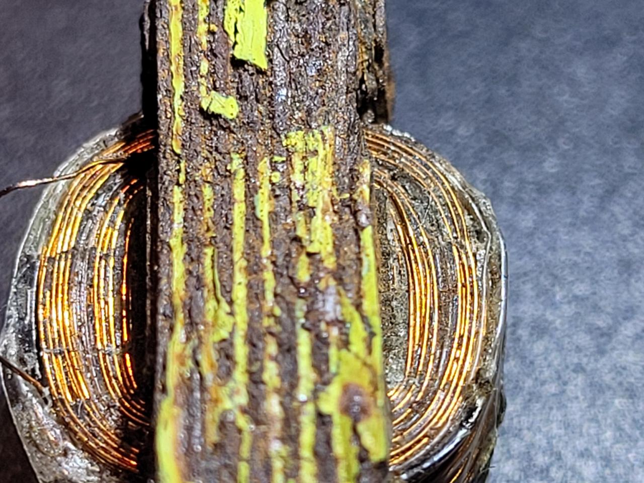

    Sur cette photo plus éloigné , on vois bien la trace sombre / isolant entre le 2 bobines . Nom : 20240504_204616.jpg

    Citation Envoyé par Kloon Voir le message
    ... Gienas :
    Sur cette photo plus éloigné , on vois bien la trace sombre / isolant entre le 2 bobines ...
    Je confirme, c’est plus net. Mais les fils ne sont pas fins, donc pas liés au secteur. Ils sont donc peu fragiles et ont peu de chance de se couper, à moins qu’une blessure lors de la fabrication ait fragilisé le fil, et que l’oxydation très visible sur le noyau, n’ait rongé le fil qui s’est coupé.
    Le nombre de spires entre les deux enroulements fait penser à de la basse tension au primaire comme au secondaire. Peut-être que la notion d’isolement entre primaire et secondaire est ici capitale. On voit que l’isolation semble très épaisse. Pourquoi?

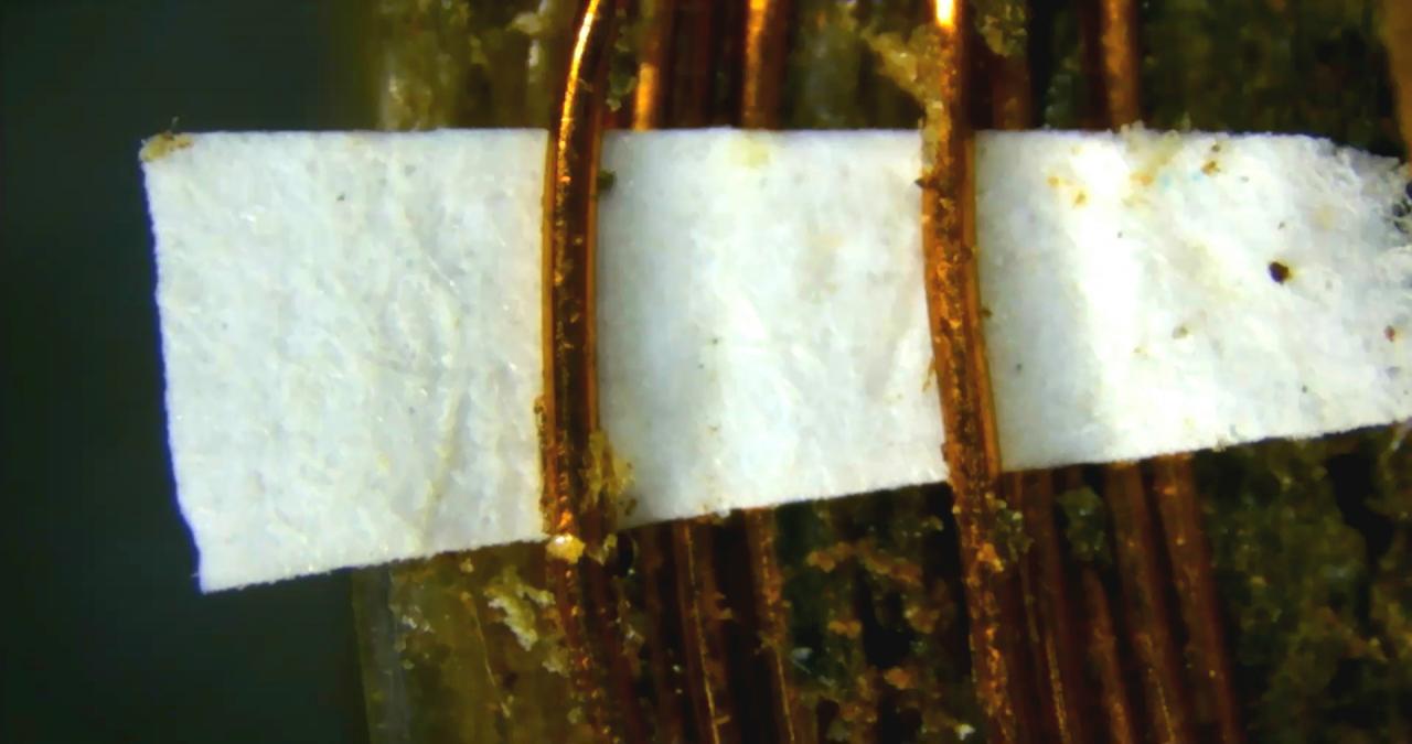

    Si s'était possible j'aurais pas poster ça donne de la visibilité a mon impossible probelme . y a l'espoir qu'une personne est la même carte et des info sur transfo .
    Sinon y me reste toujours l'ultime option .... refaire totalement le transfo en déroulant l'ancien mesurant la longeur ect ... �� . C un defit , Y en a ils ont des puzzles et d'autre qui répare des trucs irréparable ....
    Une photo des fil de chaque bobine sur un bout de papier, je pense qu'il ont la même taille . Quelle est le rôle de transfo 1:1 ( si s'en es un ) ?? Ce qui rentre est pareil à ce qui sort ?
    Pièce jointe 495416
    le défi c'est de faire des photos si net avec un zoom, les photos sont faites comment ?
