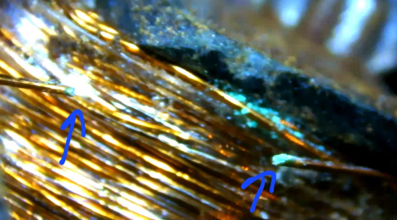

    J'ai du nouveau
    J'ai retiré le métal qui ce trouve sur l'exterieur , j'ai trouver l'oxydation qui a coupé la bobine exterieur ( photo ) , j'ai donc souder les deux extrémités trouvés �� .
    Sur la bobine extérieur je mesure 13,5 ohm et le multimetre bip .
    En résumé j'ai une bobine de 13,5 ohm et une bobine de 10,5 ohm , et disons du fil de 0,1mm sur les 2 bobine , est-ce que ça permet de trouver un composant similaire ou c'est toujour impossible ? Nom : VideoCapture_20240507-142948.jpg

    Bon d'accord, bravo pour l'expertise mais malgré cela je ne peux rien faire ou dire de plus.
    Au vu du circuit magnétique tellement rouillé, je ne sais même pas si un rebobinage serait possible ?
    Désolé.

    ... En résumé j'ai une bobine de 13,5 ohm et une bobine de 10,5 ohm , et disons du fil de 0,1mm sur les 2 bobine , est-ce que ça permet de trouver un composant similaire ou c'est toujour impossible? ...
    J’imagine que la résistance la plus petite correspond au bobinage central, dont les spires sont un peu plus courtes et dont le nombre est peut-être le même.
    Compte tenu de l’état du noyau, je n’exclus pas qu’il soit possible de détecter son rapport de transformation en alimentant un des bobinages par une tension alternative de pas plus de 6V à prélever sur un autre transformateur.
    Il faut mesurer la tension présente sur les deux enroulements, l’un alimenté et l’autre à vide.
    Si par chance les deux tensions sont à peu près égales. S’il y a de grosses différences il faudrait savoir si c’est le noyau qui perdu ses propriétés (et/ou que sa section est trop faible)
    Voir si en inversant les bobinages le comportement, est identique.
    Si l’on ne peut rien conclure, il faudrait dérouler les deux bobinages et compter, les spires pour déterminer le rapport exact.
    Ensuite, il sera possible, connaissant la section du noyau et les nombres de spires de trouver un transfo équivalent, la tension réelle étant peu critique.
    Si le transfo HS est la seule panne de l’équipement, ce sera réparé. Rêvons!
