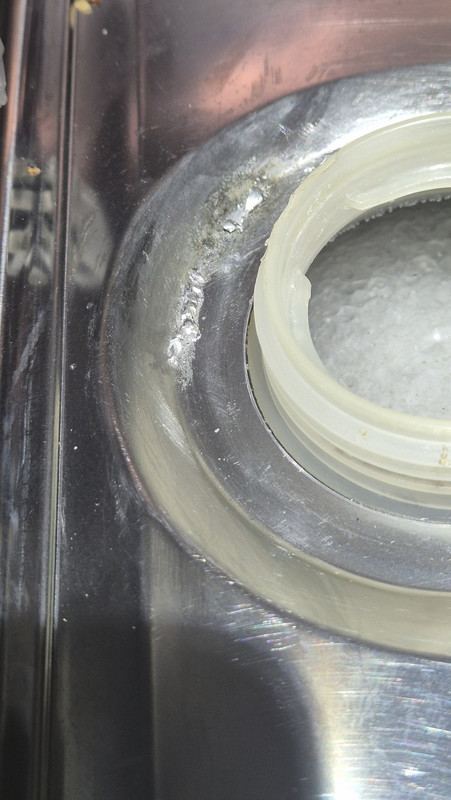

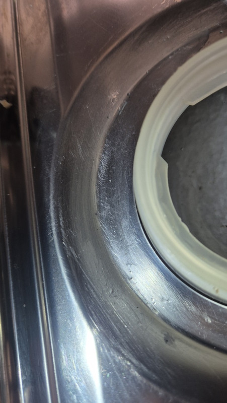

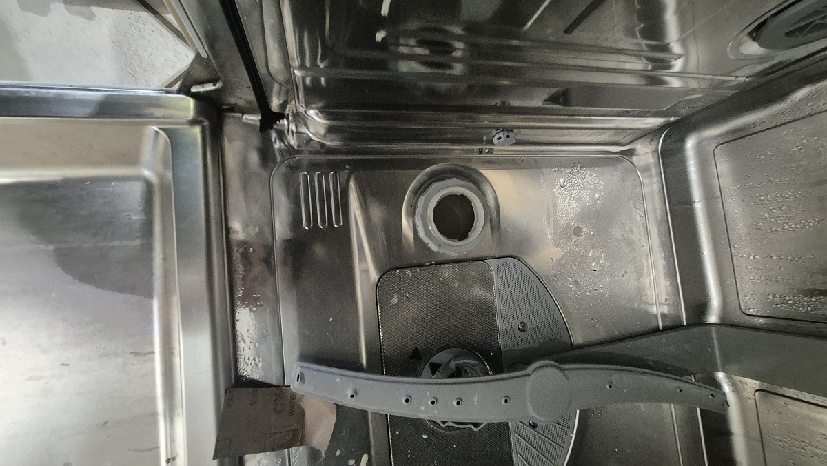

    Bon ben ça a été galère et je ne suis pas sûr du résultat ...
    J'ai nettoyé, ponçé grain 240, séché, passer du décapant pour chauffé ... mais ça faisait des boules avec le cordon de soudure qui ne voulaient pas prendre sur l'inox. J'ai dû adapter la température et étaler avec une spatule.
    Le résultat est très moche ... je vais attendre le prochain lavage pour voir si ça fuit encore !!!
    D'abord une vue large ...
    Après ponçage

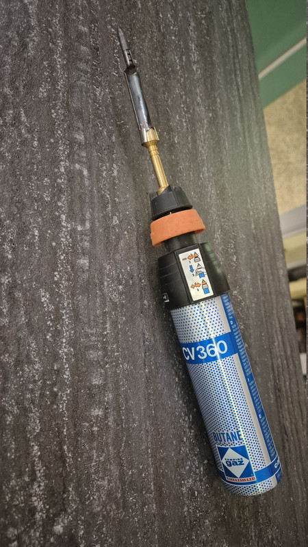

    C'est bien pour cela que j'ai utilisé un mini chalumeau Campingaz

    J'ai utilisé le chalumeau avec son fer à souder

    Re
    Je connais ce type de fer
    je l'ai utilisé maintes fois
    l'ennui est qu'il est moins directif que le fer électrique
    et sa température est moins stable

    salut j ai soudé des gouttières inox avec un fer a souder propane de couvreur c est autre chose que ce petit fer au gaz

    Visuellement la soudure me paraît partiellement réussie. On voit en haut que ça «*perle*» au lieu de s’étaler comme ça arrive sur des surfaces mal préparées ou température trop basse. À partir de la de l’eau peut s’infiltrer.
    Pourquoi ne pas laisser une seconde chance à la soudure ?

    Pour illustrer mon propos même si on ne voit pas très bien Nom : IMG_1100.jpeg
Affichages : 88
Taille : 20,6 Ko
    Mais on suppose que si ça n’adhère pas ça ne rentre pas par capillarité non plus
