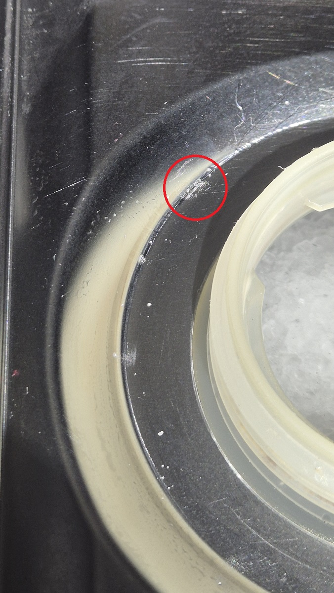

  9. #69
    jlchaps
    Re : Réparation cuve inox lave-vaisselle
    Désolé, mais compte tenu de l'emplacement des petits points blancs et de leur nombre, je me vois mal mettre des rivets pop !!
    Après, tu ne pouvais pas le savoir ...
    Je pense que l'origine de la fuite est surtout à l'endroit entouré de rouge. Je ferai quand même un peu de grattage sur les autres points blancs

  10. #70
    je ne pouvais pas le savoir effectivement, mais sur l'image j'ai du mal à comprendre on dirait du plastique beige clair et ensuite ca devient couleur inox en haut.
    j'ai du mal à percevoir les formes sur cette image

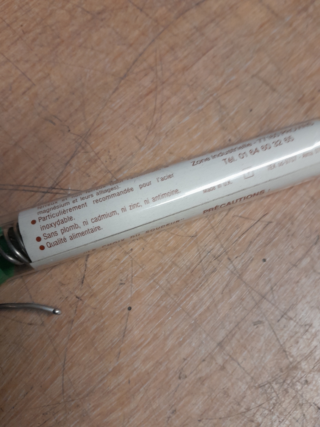

    ils n ont pas de pointe tes rivets pop ? ,
    ou alors tu n'en dis pas assez !
    les rivets pop les plus courants du commerce en alu avec tige de tirage en acier sont des rivets pop alu dans mon esprit.
    je pense plus à tout inox si on veut du contact alimentaire.

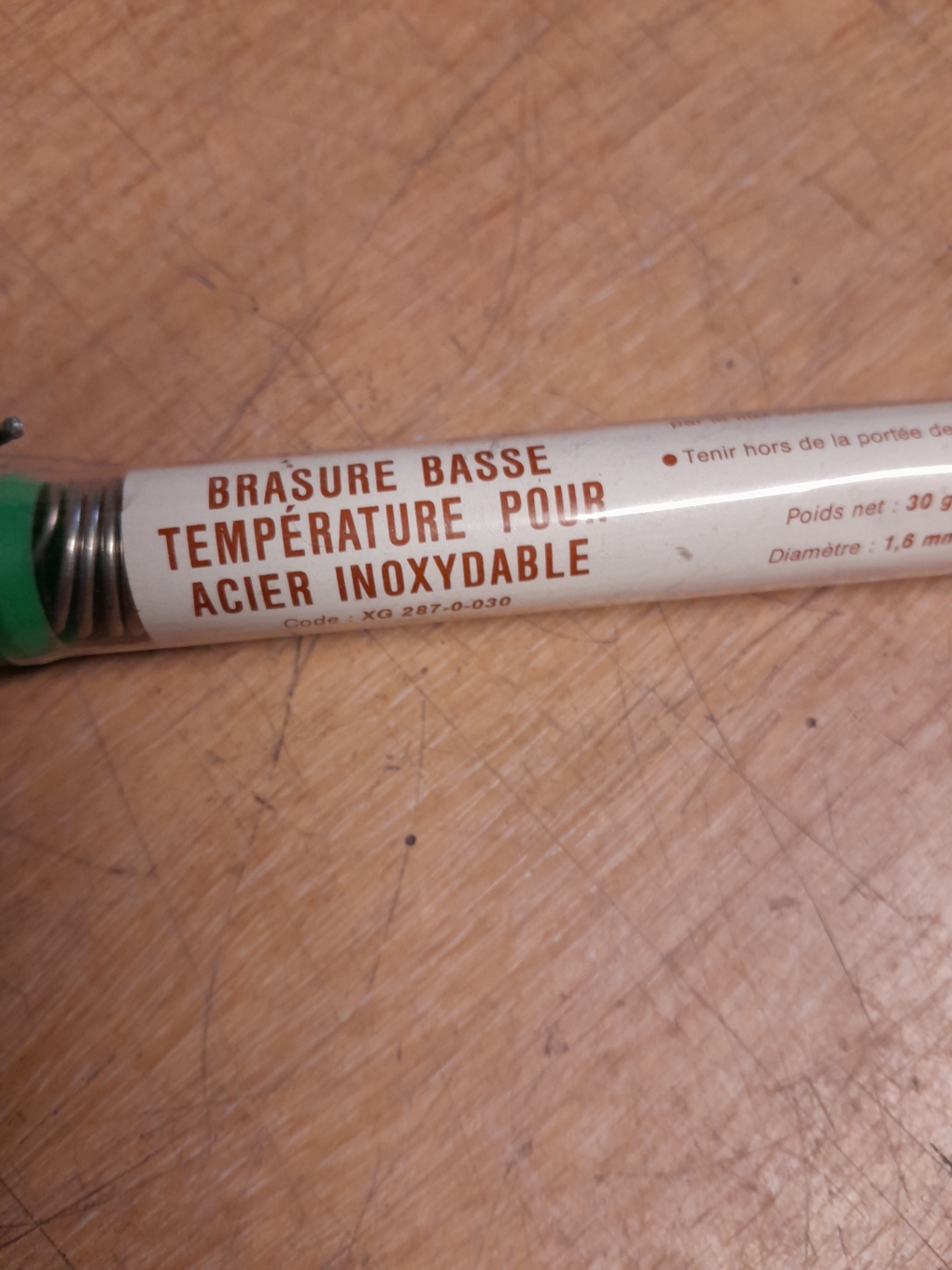

    serieusement ,
    dans le cas present ce n est possible de reparer que par soudure ,
    il faut pouvoir monter à temperature localement et un fer de 60 w est nettement insuffisant , il faut bien plus
    c'est faux,
    c'est faux car c'est par ce moyen que depuis plus de 40 ans je pratique ce type de réparation
    la soudure inox basse température fournie est justement celle qui convient pour utiliser un simple fer a souder de 60W
    revoir le lien qui donne le descriptif
    https://www.cyberpieces.com/p/soudur...ox-10cm-xg-281
    on va pas au bout d'autant de temps remettre cela en cause
    c'est dans ce cas vouloir inventer a nouveau la roue !!
    par contre cette histoire de rivet n'est pas de mise dans ce sujet
    en majeure partie les trous d'aiguille ont lieu sur la partie nervurée de la cuve inox
    Dernière modification par richard 31 ; 01/03/2026 à 19h30.
    ben ca m'etonne que l on puisse le faire avec si peu !!
    il y a quand meme une surface assez importante pour dissiper la chaleur
    re,
    moi cela ne m'étonne pas du tout du tout
    car c'est "spécifiquement" prévu pour cet usage
    le lien plus bas sur la fiche pour le mode de soudure va sur un fer a souder de 60W
    je ne compte plus le nombre de LV que j'ai sauvé de la déchetterie grâce a cette soudure
    et un petit bout de toile émeri en grain de 80 ou 120
    et pour certain ce n'était pas un petit trou d'aiguille
    mais carrément une longueur de plus de 1 cm dans la nervure (stagnation trop longue durant plusieurs jours du bain acide)
  25. #85
    je suis dubitatif sur la dernière photo il y a un aspect plastique beige clair sur le bas et on devine un sertissage ?
    ou alors photo de trop près et on a le reflet miroir du plastique sur la droite ?
  26. #86
    re,
    c'est tout simplement l'effet miroir de la cuve qui renvoie le reflet de la partie plastique
    c'est même flagrant

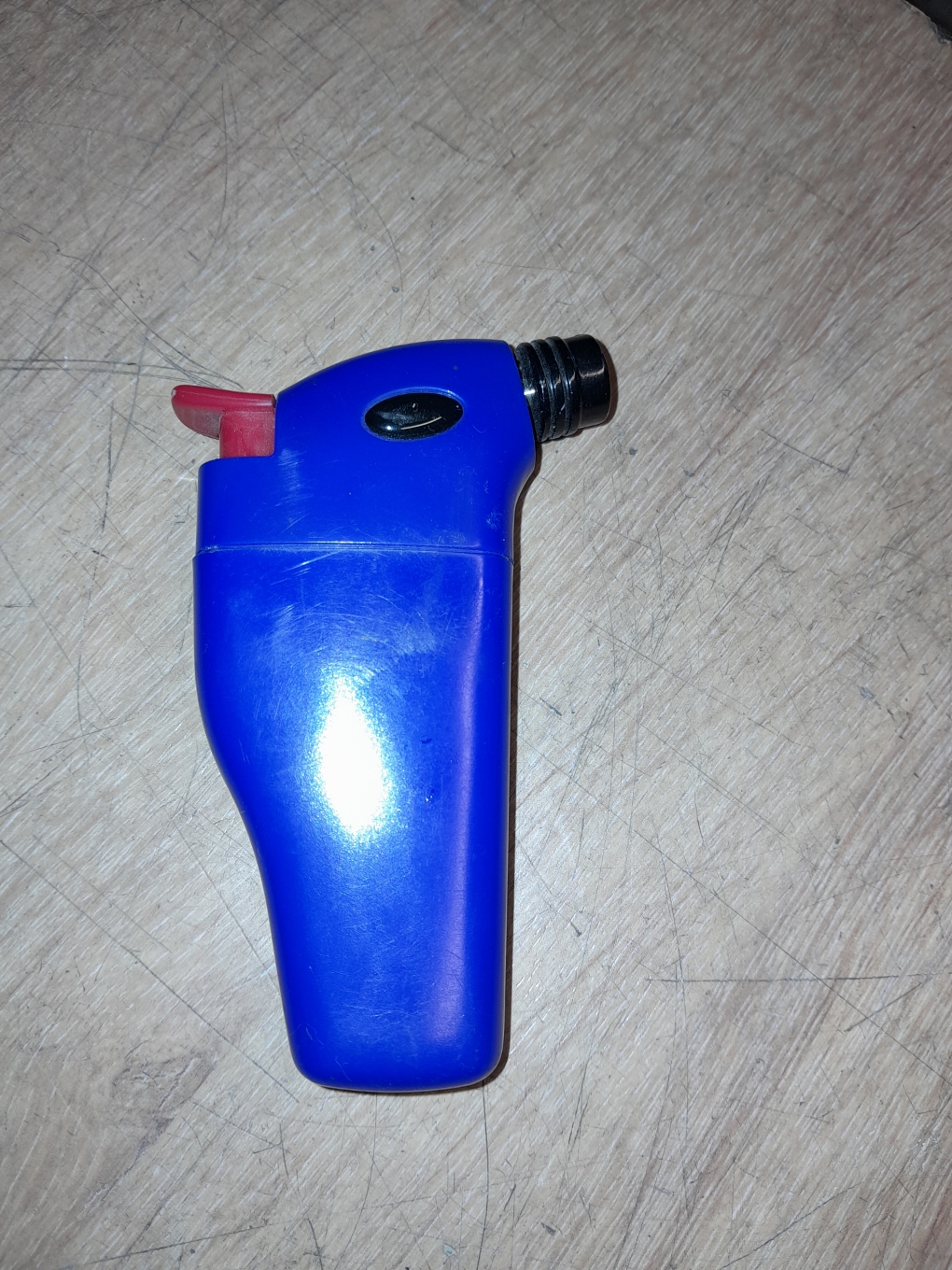

    Lepchris39
    Bonjour à tous, perso, j'ai toujours utilisé un petit chalumeau pour la soudure "inox" , " qualité alimentaire " en réparation cuves L.V.
    Si ça peut tranquiliser

    ThomasV
    Citation Envoyé par Lepchris39 Voir le message
    Je n'avais pas penser mais cela évite le fer a souder a 60W
    là on fait durer un post qui n'en vaut plus la peine
    les petits chalumeaux de cuisine remplacent effectivement un fer a souder de 60W
    perso j'en utilise pour tout un tas de travaux ex: pyrogravure etc... etc...
    c'est pratiquement universel tout comme un fer a souder
