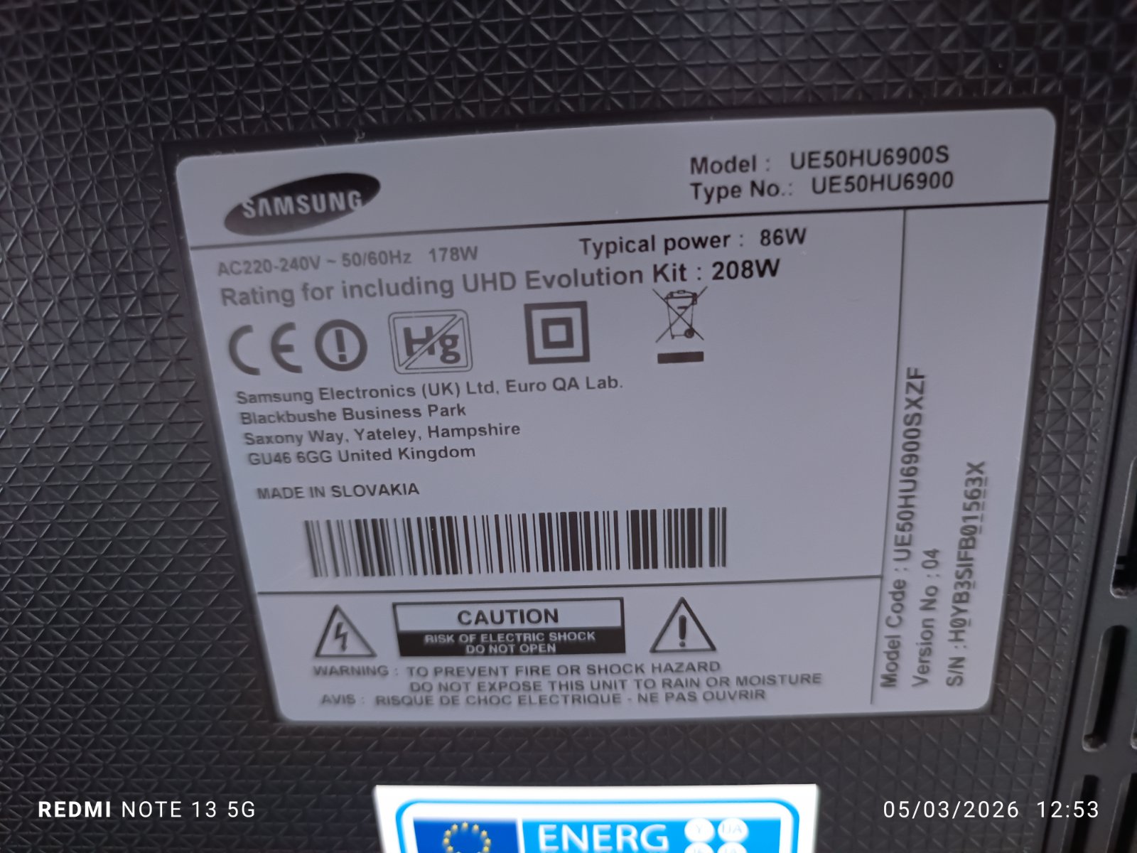

    Bonjour a tous
    Je viens vous exposer le problème d'une Lg ue50hu6900 qui fonctionne normalement et d'un coup elle s'arrête
    - Pas d'image mais du son
    - En éclairant l'écran avec une torche rien n'apparait
    - Parfois elle redémarre normalement et parfois juste le son
    Quelqu'un connaitre ce problème svp Merci d'avance

    LG ou Samsung ?
    Je pense plutôt Samsung ,tv one connect.
    Quand il s’éteint et que vous appuyez avec le doigt sur l’écran des halos apparaissent-ils?
    Avez vous un boîtier séparé avec le téléviseur ?

    Cette réf est Samsung.
    Faites une photo de l’étiquette au dos svp.

    Je suis confus et désolé c'est bien une Samsung
