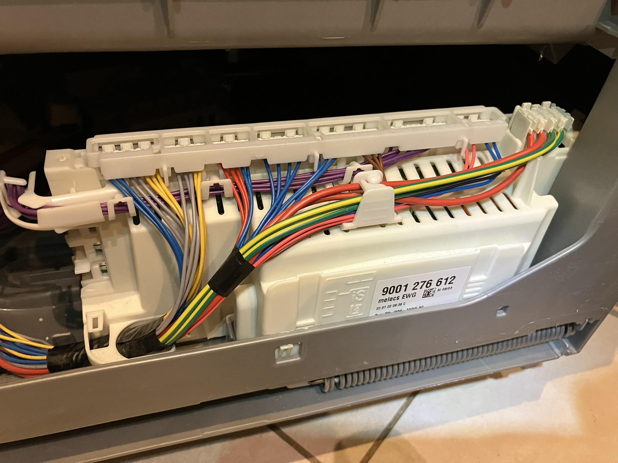

    Après démarrage d'un cycle de nettoyage, le lave vaisselle s'arrête à peine quelques secondes plus tard. Même après un reset (appui long sur bouton 'start').

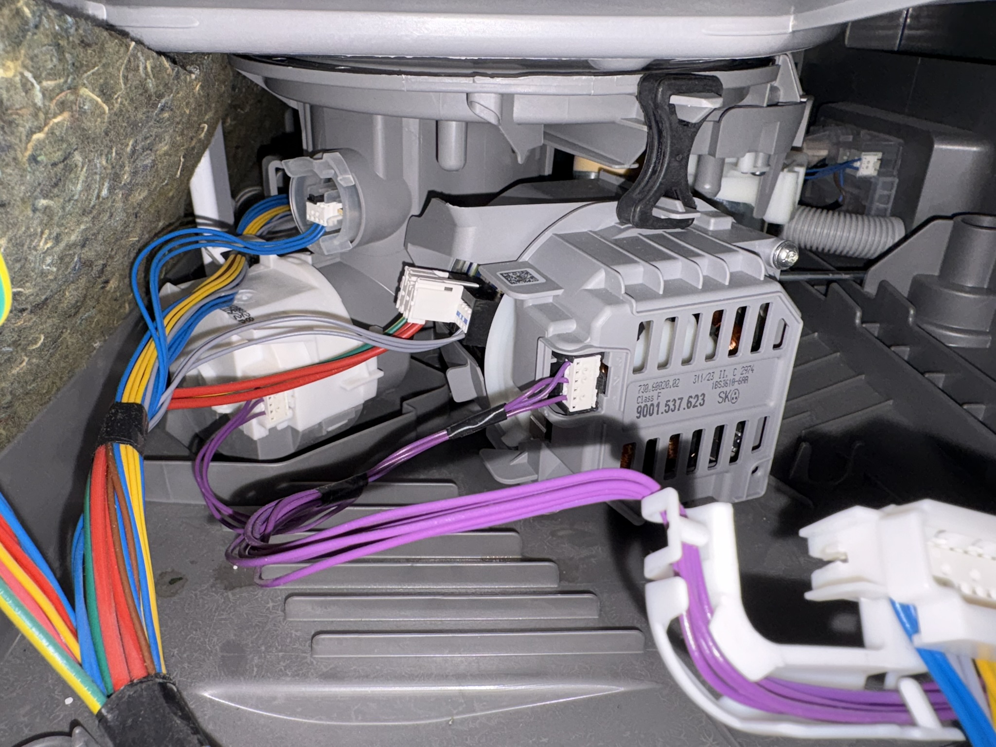

    Ce problème survient alors que je remplaçais la pompe de chauffage:
    - avant mon intervention, le LV exécutait son cycle mais ne chauffait plus l'eau. J'ai changé la pompe de chauffage et j'ai confirmé avec mesure de résistance sur l'ancienne pompe qu'elle était défectueuse.
    - après remontage du LV et mise en route, impossible de voir le cycle suivre son cours. J'ai introduit un problème quelque part.
    Etat actuel:

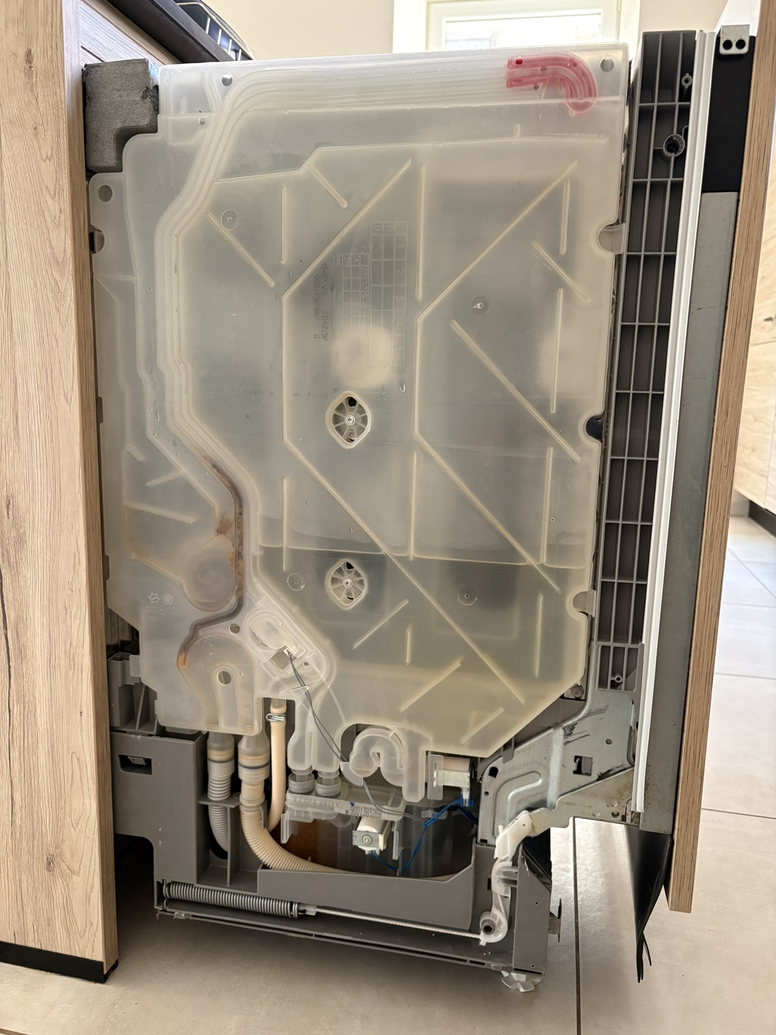

    • Le tuyau flexible d'évacuation n'est pas pincé et est inséré d'environ 20 cm dans le tuyau PVC, avec passage d'air possible
    • La turbine de vidange tourne brièvement dans un sens puis dans l'autre pendant les quelques secondes après démarrage cycle; elle est partiellement immergée
    • Le défaut actuel reste inchangé que la nouvelle pompe de chauffage soit branchée ou non
    • Le réservoir sur le côté gauche est partiellement rempli: avant remplacement de la pompe de chauffage j'ai volontairement lancé puis interrompu un cycle quand je le voyais se vider, je craignais que le volume se déverse au démontage
    • Sur le côté gauche toujours, j'ai vérifié la résistance (quelques kOhm) et la bonne connexion de la pièce branchée (débitmètre?)
    • Dans la partie basse du LV à côté de la pompe de chauffage j'ai également vérifié que le 'flotteur' du capteur anti-fuite était en position basse
    • J'ai eu beaucoup de mal à avoir un accès au dévissage de la pompe, et par conséquent j'ai couché le LV sur sa face avant et sur le côté gauche pendant la réparation
    • J'ai vérifié les connexions électroniques de la carte de puissance, tout me semble en ordre
    Mon hypothèse d'amateur est que l'interruption du cycle avant démontage de la pompe a causé le défaut et je ne sais pas comment réinitialiser cela.
    Avez-vous des idées ce que je pourrais faire pour avancer dans le diagnostique?
    Quelques photos à l'appui.
    Merci!

    Re : Lave vaisselle s'arrête 4 secondes après démarrage - Siemens iQ100 SN615X03EE/68
    Je crains fort que ce soit le module qui n'ai pas apprécié les manipulations pour monter la pompe de chauffage
    il serait donc bon de voir en visuel s'il n'y a pas un composant grillé sur la carte
    une autre idée est lié au remplisseur qui me semble encrassé et bloque peut être la phase de remplissage
    et empêche le programme de se poursuivre
    cette panne risque de ne pas être simple a traiter a présent

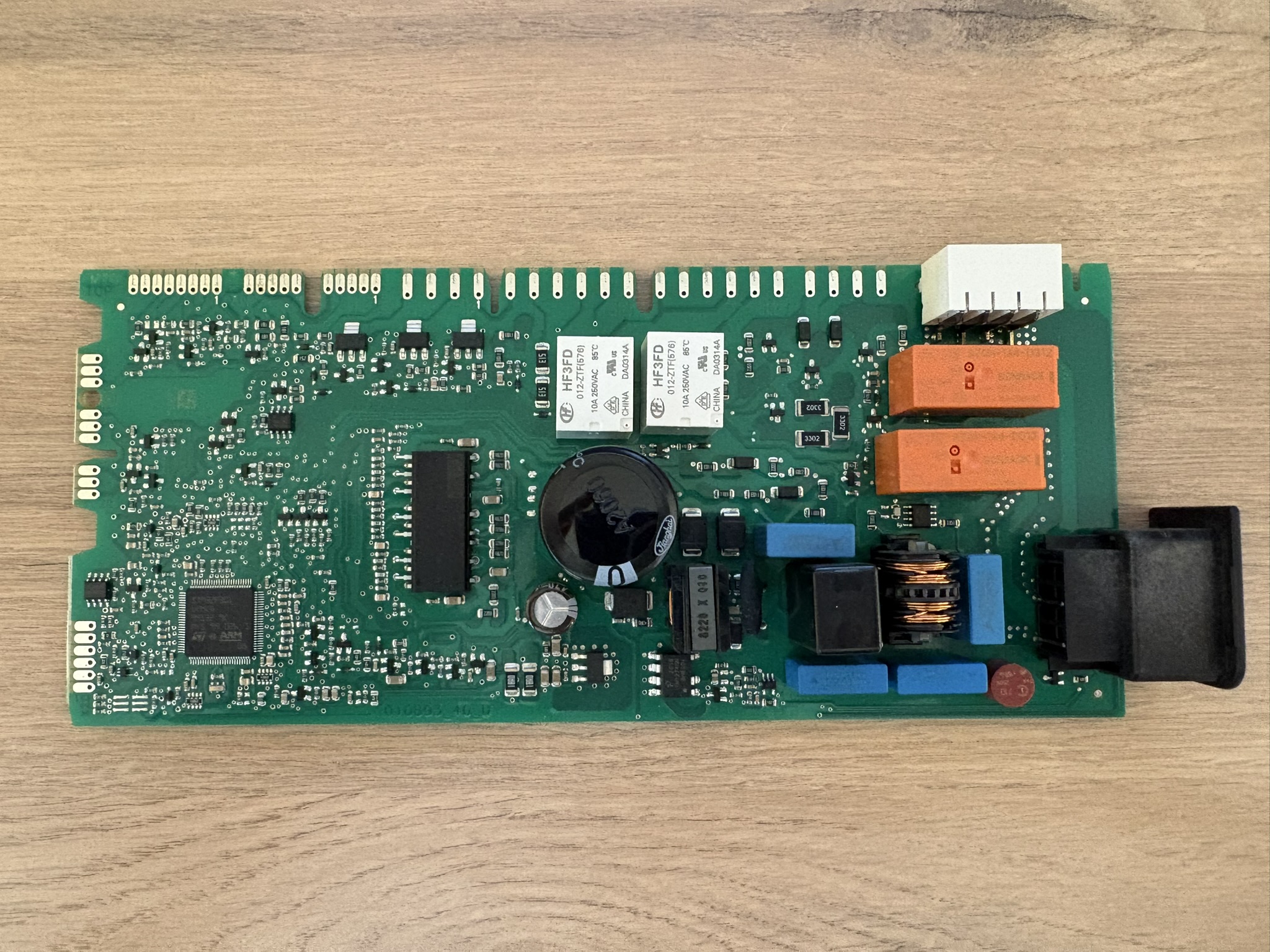

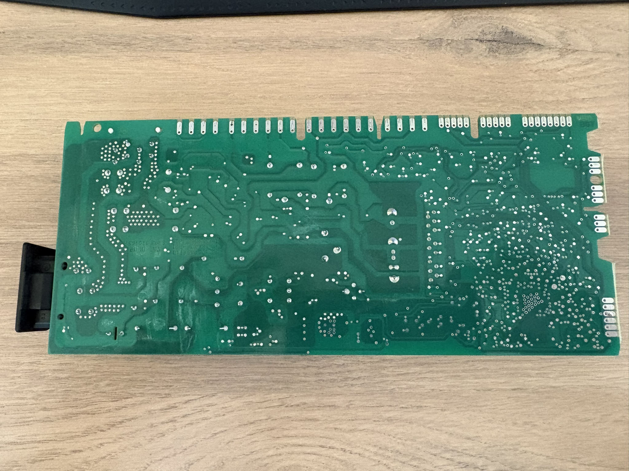

    Voici des photos de la carte que je viens de démonter, je ne vois rien qui saute aux yeux:
    effectivement en visuel la carte recto et verso me semble saine (attendre toutefois l'avis de mes collègues)
    par contre cela me renvoi vers le remplisseur
    dont il faut mesurer la valeur ohmique de la soupape en bas a droite (par acquis de conscience)
    et voir comment nettoyer le dit remplisseur

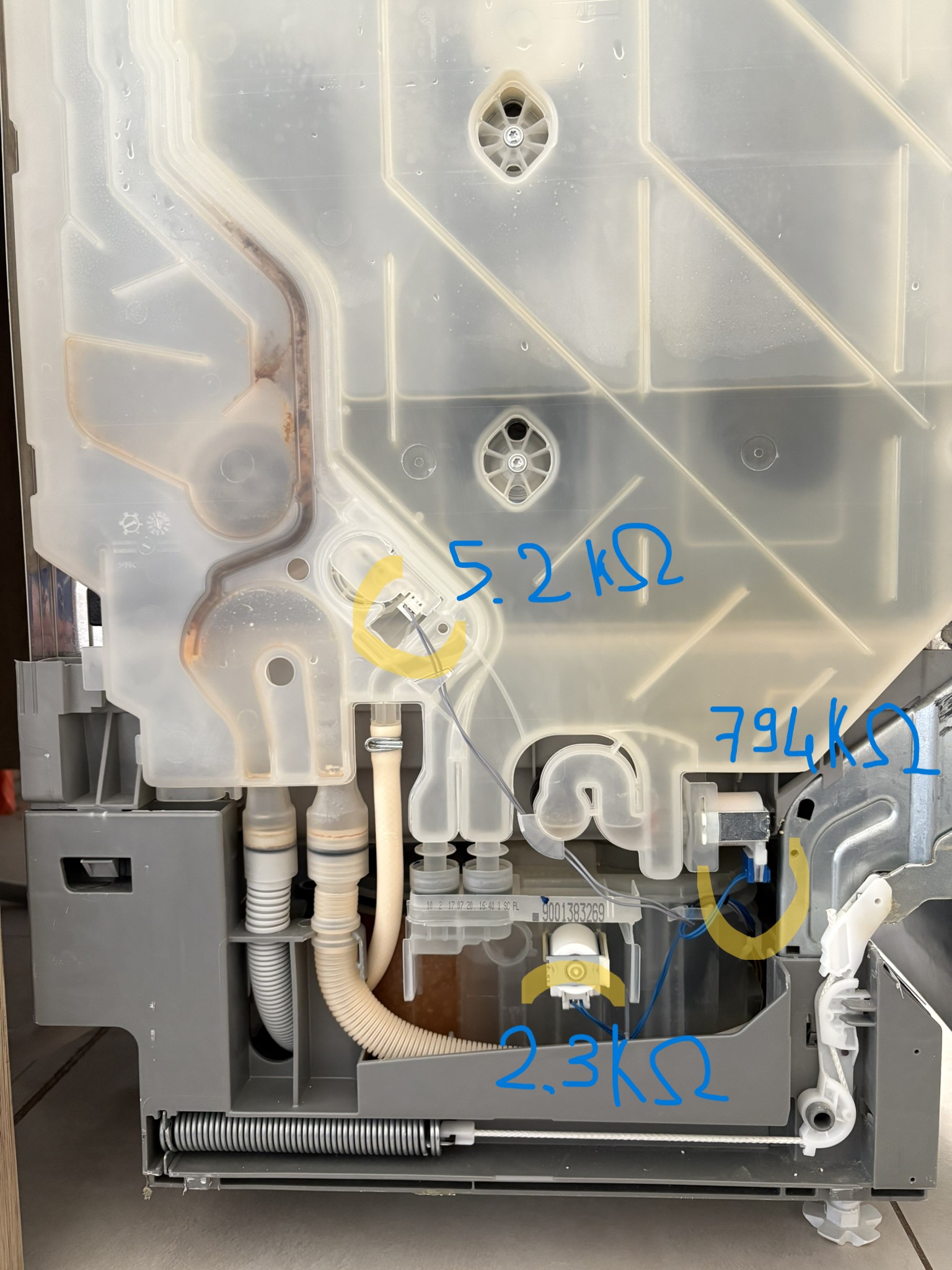

    J'ai rebranché la carte et relevé les résistances aux connecteurs du côté gauche du LV. Je ne sais pas laquelle des deux en bas correspond à la soupape:
    * 5.22 kOhm (c'est le débitmètre?)
    * 794 kOhm (c'est ça la soupape?)
    * 2.30 kOhm
    annotations sur l'image:
    Nom : Cote-gauche-Resistances-LV.JPEG
Affichages : 124
Taille : 465,4 Ko
    Concernant le remplisseur, est-ce qu'il y aurait un moyen de valider que c'est bien la cause de l'arrêt? A part débrancher des fiches électroniques en plus, je ne vois pas trop...
    y a t'il un code affiché ou un clignotement de voyant ?

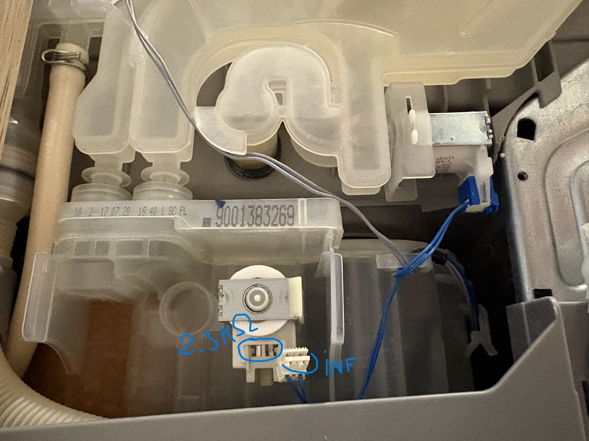

    794 kilo ohms sur la bobine: ou la bobine est hs ou la mesure est fausse. c'est bien la soupape de vidage de la resèreve du remplisseur
    la mesure a bien été prise hors tension ?
    pour mesurer une bobine ou autre pièce en ohmmètre il faut la débrancher du circuit
    5.2 kilo ohms si la mesure a été prise avec le connecteur branché c'est possible. c'est bien le débitmètre
    2.3 kilo ohms sur l'autre bobine c'est correct, cette bobine est sans doute ok. c'est la soupape de transfert (remplissage de la cuve)
    si la soupape de transfert ne fonctionne pas, la cuve ne se remplit pas
    code/voyant: c'est le voyant brosse qui clignote, il n'y a pas d'écran d'affichage.
    Toutes les mesures sont faites hors tension.
    Débitmètre: mesure faite sur le connecteur débranché
    Soupape de transfert: mesure faite sur le connecteur débranché
    Soupape de vidange: Etrange: la première mesure à 794 kOhm était faite en piquant sur les broches visibles de la bobine et connecteur branché sur la bobine.
    J'ai donc débranché le connecteur, et:
    1/ La mesure sur ce connecteur me donne une résistance infinie.
    2/ La mesure répétée sur les broches de la bobine me donne 2.3 kOhm
    J'ai ensuite rebranché le connecteur et répété la mesure qui donnait 794 kOhm en piquant sur les broches, j'ai 2.3 kOhm.
