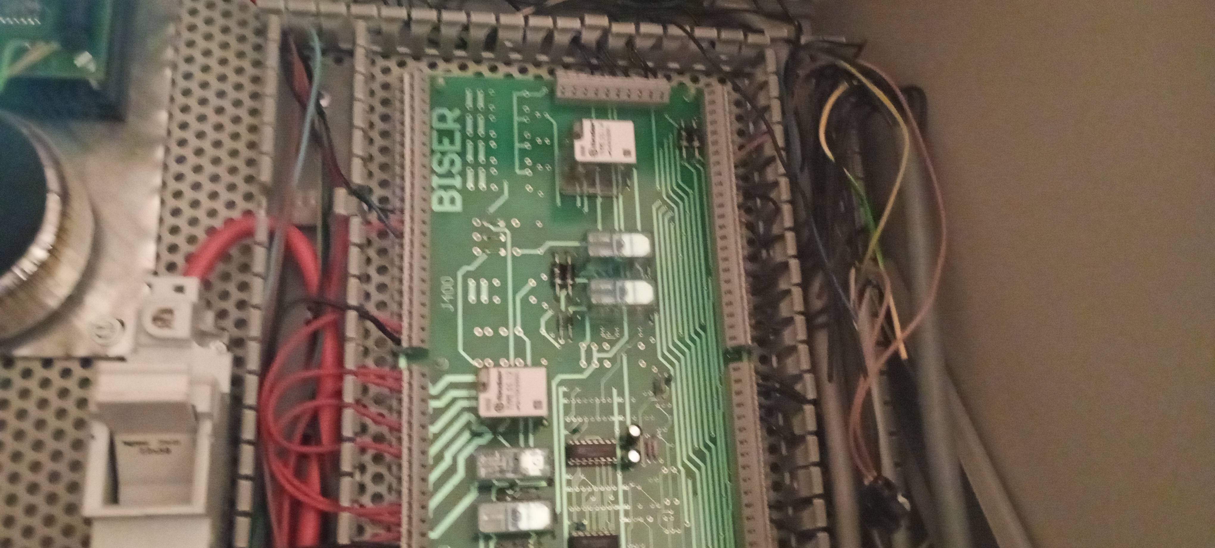

    Je cherche la notice technique de cette carte de gestion BISER, il commande un vieux monte charge et j'essaie de comprendre son fonctionnement.

    Il serait peut etre bon , que tu indiques QUEL est le probléme avec cette carte ?

    Le problème c'est que le monte charge ne monte pas et ne descend pas.
    J'ai vérifié tout les organes de commandes, sécurités et alimentation en direct, RAS.
    Maintenant j'aurais besoin de la notice technique pour être sûr que je n'ai oublié mais je ne la trouve pas.

    Sans connaître du tout le produit ,est ce que les mouvements dépendent de capteurs externes ou butées electro mécaniques ?

    Pas directement, électriquement sans la carte aucun capteur n'empêche les mouvements du moteur.
    Après analyse du câblage de la carte, je retrouve bien une butée mécanique fin de course et un capteur optique tout deux en série NC et PNP pour arrêter la montée, enfin un capteur à buté mécanique fin de course NC en bas pour arrêter la descente.
    J'ai tenté quelques shunt mais rien ne bouge non plus.
    Un truc bizzare, l'entrée du fin de course haut j'ai déduis qu'il me fallait le positif du 12V pour dire que le monte charge n'est pas en haut et la borne qui doit envoyer ce positif est actuellement à 0V.
    J'ai pris un autre 12V ailleur sur la carte mais j'ai eu droit à la mitraillette de 3 relais sur la carte de gestion.

    L’état logique de l’ensemble des capteurs ou/et butées doit correspondre à une clé qui donne le feu vert au moteur et certainement son sens.
