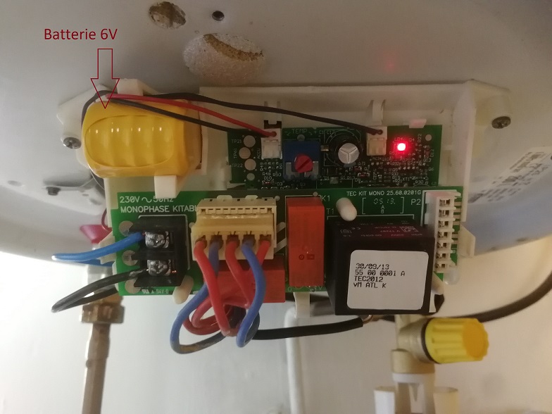

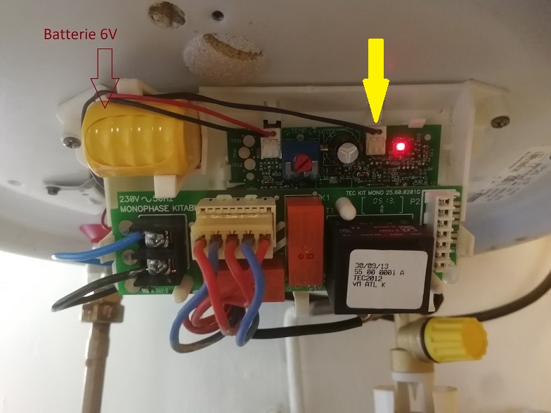

    Je possède un chauffe-eau Atlantic Zeneo ACI 200L de 2013... il chauffe toujours sans problème, mais récemment à l'occasion d'un détartrage on s'est aperçu que les voyants suivants :
    - vert clignotant rapide en heures creuses ou en marche forcée ;
    - voyant éteint en heures pleines ;
    - LED rouge visible après démontage du cache plastique : clignote 1 fois toutes les 3-5s ;
    nous indiquaient l'anomalie suivante : batterie / accu ACI 6V (qui maintient la protection antirouille lorsque l'alimentation est coupée, donc en heures pleines) défectueuse.
    Après 13 ans pas étonnant donc on s'est empressés d'en commander une nouvelle et de la changer ; après quelques heures d'alimentation de la batterie, bonne nouvelle le voyant vert redevient normal c'est-à-dire :
    - vert clignotant lentement (toutes les 5s) en heures pleines ;
    - vert fixe en heures creuses
    PROBLEME : ça a duré à peine 1 semaine et maintenant le problème initial est revenu
    Comment savoir d'où vient le problème ?? Batterie reçue défectueuse ? problème qui vient d'ailleurs, carte électronique... ?
    Je n'y connais vraiment pas grand chose, j'ai un multimètre mais je ne sais même pas quoi tester ni comment (genre où poser les sondes pour tester l'accu sachant qu'il est entouré d'un film plastique lol)
    Si quelqu'un a une idée pour aider un débutant comme moi...
    Merci d'avance pour votre aide ! !

    Re : Problème batterie protection antirouille chauffe-eau ACI
    Lors de la panne, le multimètre mesure quelle tension aux bornes de la batterie ?
    En heures creuses, la tension remonte-t-elle ?
    Peux-tu mettre des photos recto et verso de la carte du dessous ?
    Le gransfo de la carte du dessus a-t-il une tension alternative au secondaire ?

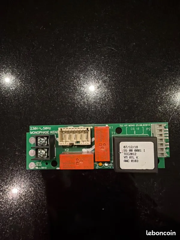

    ça doit pourtant se démonter...

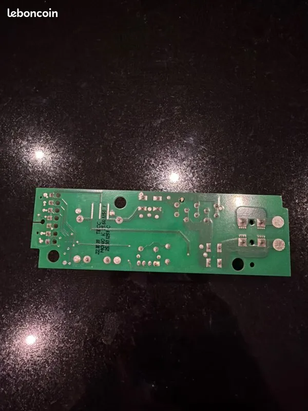

    j'ai trouvé 2 photos de la 1ère carte sur le bon coin
    1,84V, c'est mesuré sur la batterie seule, ou connectée au circuit, et sous tension ?

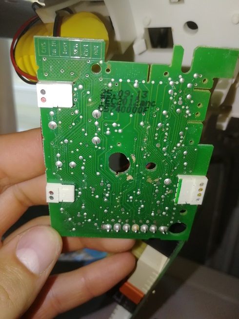

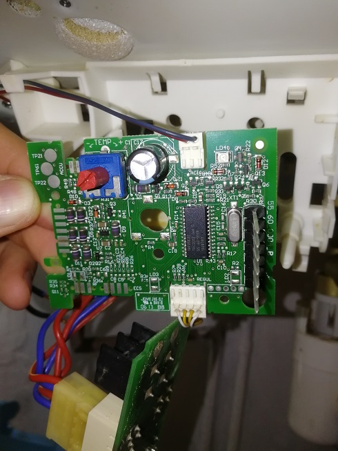

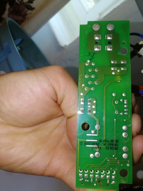

    Alors, j'ai réussi à décrocher les cartes, voici les photos comme demandé :
    Carte du bas verso :
    Carte du haut recto :
    Carte du haut verso :

    Ta grande carte est différente de celle qui est représentée sur youtube. Donc le schéma ne correspond certainement pas.
    Tu peux mesurer la tension avec la batterie branchée en te piquant sur l'arrière du connecteur, du côté où arrivent les fils, mais c'est un peu délicat vu l'espacement. Une ruse à la McGyver consiste à piquer des aiguilles de couturière à travers les fils de la pile, assez espacées pour ne pas qu'elles se touchent, puis tu appliques ensuite ton multimètre dessus.
    il serait intéressant de déconnecter l'anode (connecteur indiqué) pour voir comment la tension de la batterie évolue dans le temps, lorsqu'elle est en charge.
    une mesure à l'ohmmètre de la résistance de l'anode serait aussi indiquée (mesure sur le connecteur débranché)
    J'ai déconnecté le connecteur indiqué sur la photo, par contre est ce qu'il est responsable de la chauffe ou pas ? La batterie (débranchée) était à 1,32V à ce moment-là. Je la remesurerai en charge pour comparer alors.
    Par contre je n'ai pas réussi à mesurer la résistance du connecteur indiqué en mettant les sondes du multimètre dans les 2 trous, le ohmmètre (calibré sur la plus petite valeur soit 200ohms) reste à 1. Je ne sais pas comment m'y prendre...��
    Citation Envoyé par Darek Voir le message
    le connecteur indiqué est normalement relié à l'anode de protection antioxydation. Il n'intervient pas dans la chauffe.
    Il sert à faire passer un léger courant dans l'anode de protection.
    Si l'anode est en court-circuit ou a une résistance trop faible, la batterie se décharge plus vite qu'elle ne peut se charger, et donc se vide.
    pour mesurer cette résistance, c'est bien sur le connecteur qui est au bout des fils qu'il faut faire la mesure. pas sur la carte.
    Par contre, décharger une batterie de 6V à 1,32V risque de l'avoir détériorée. Elle devrait toutefois se recharger, au moins un peu.

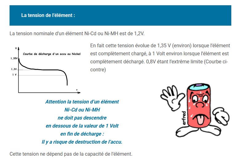

    Pour compléter mes précédents propos, un extrait du site
    https://ni-cd.net/wpnicd/index.php/l...acteristiques/
    Nom : Nicd.jpg
Affichages : 205
Taille : 77,0 Ko
    ta batterie, c'est 5 éléments de 1,2V.

    comme indiqué plus haut, en fin de charge, 5 fois 1,35V c'est à dire 6,75V.
    Mais c'est pour un accu en bon état....., et le tien a déjà souffert.
    Pour pouvoir recharger la batterie complètement, il faut donc que la tension du chargeur soit d'environ 7V (Le courant est volontairement limité).
    Il serait intéressant de mesurer la tension sur le connecteur circuit imprimé de la batterie, batterie enlevée, et fonctionnement heures creuses (quand la batterie devrait être en charge) de manière à vérifier que le chargeur délivre une tension suffisante.
    f6exb
    Pour ça il suffit de mettre le relais du chauffe-eau en marche forcée.
