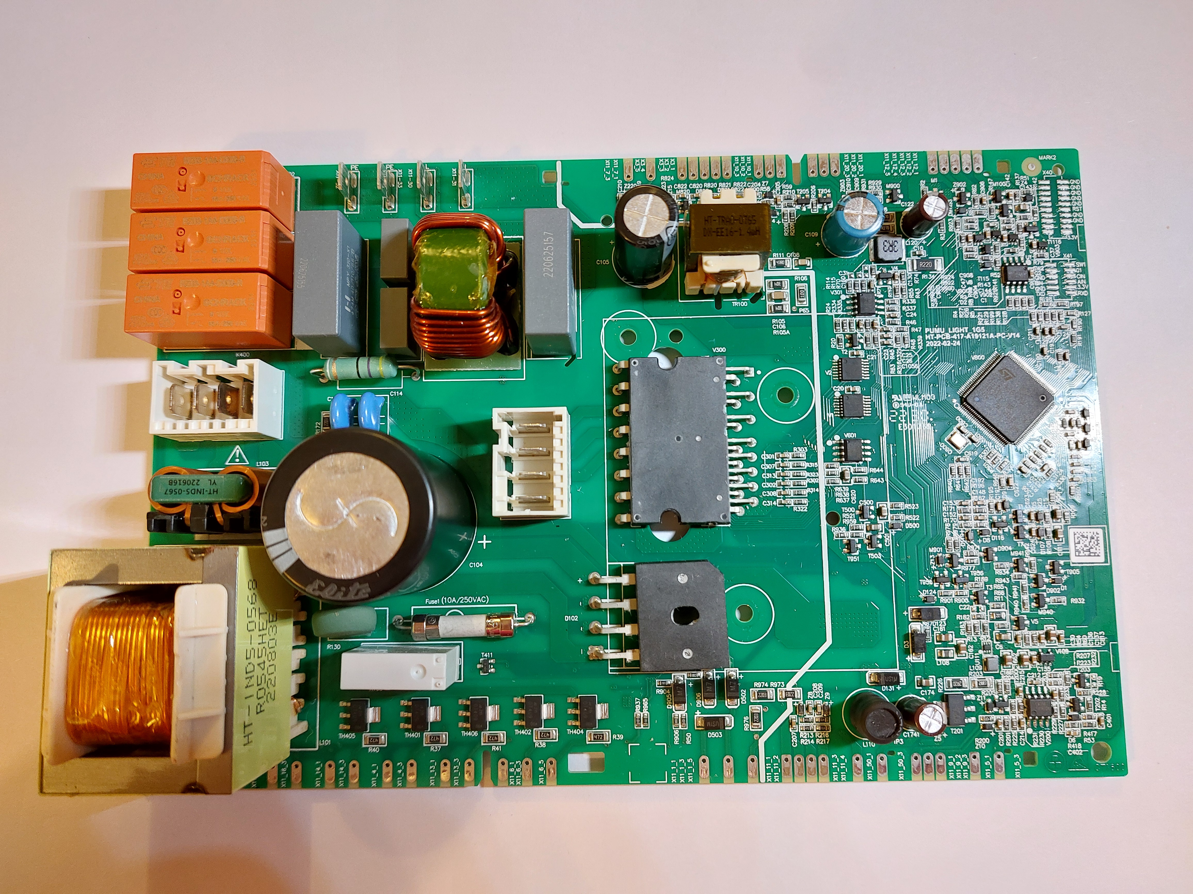

    Je suis en train de faire une recherche de panne sur un lave linge de marque BOSCH, modèle WAN2811SFR/37.
    Le cycle d'essorage ne se fait plus à la fin des cycles.
    Sur la position "essorage/vidange", le lave linge indique 13min et vidange puis rapidement il indique 4 min pour décompter jusqu'à zéro sans faire le moindre essorage. Ceci excepté quand le tambour est vide, là le tambour tourne normalement et le cycle d'essorage se déroule sur une durée normale.
    Donc sans linge ça essore mais avec du linge l'essorage ne se fait pas.
    La machine termine les cycles sans afficher de code erreur.
    Dans un premier temps le capteur de balourd et le pressostat ont été changé sans résultat.
    Des résultats sur internet semblent indiquer que les symptômes décrits ci-dessus pourraient être le résultat d'une carte de puissance défaillante.
    Cette carte démontée ne présente aucun signe apparent de dommage.
    J'ai testé le fusible, le pont de diodes qui sont bons.
    Il y a un gros composant nommé V300 comportant beaucoup de pattes, au centre de la carte, qui est raccordé au connecteur moteur. Je recherche quel est ce composant et comment le tester.
    Y a t il quelqu'un qui saurait quels composants de la carte tester, et comment ?

    Re : Essorage - Carte électronique Lave Linge Bosch WAN2811SFR
    désolé via ce type de moteur la cause de la panne me semble difficile a déterminer
    (moteur triphasé a convertisseur)
    perso je dirais, au pif essayer de remplacer les capas chimiques sur la carte de puissance, si pas mieux remplacer le circuit intégré qui génère le triphasé (marqué V300)
    Dernière modification par titijoy3 ; 14/03/2026 à 20h04.
    mon impression c'est que la puissance est OK à 100%
    c'est donc un problème de commande, c'est je pense lié à l'absence d'une condition nécessaire à lancer l'essorage, soit un problème de capteur (pressostat ou autre) soit un problème de programmes.
    en résumé il faut un spécialiste avec du savoir en lave linge pour bien connaitre les cycles de la machine et identifier l'anomalie

    je suis déjà tombé sur des lave linges qui présentaient ce symptôme => module variateur défectueux
    après, la panne est peut être ailleurs mais j'en doute fort
    perso c'est bien la 1ere fois que je rencontre un tel cas de figure
    en sus elle n'affiche même pas un code défaut
    tout comme toi Titi "au pif "
    j'opterai pour le remplacement du convertisseur

    je reviens sur ce que je pense un convertisseur triphasé fait fonctionner le moteur à plusieurs vitesses il est OK.
    je ne dis pas que c'est une certitude absolue mais le diagnostic doit être terminé donc il y a un capteur anti balourd il faut inspecter cette piste avant de remplacer la carte pour rien.
    pour moi le convertisseur ne parvient pas à fournir la puissance nécessaire en charge, je pence qu'en charge la tension s'écroule et ne permet pas d'alimenter le moteur correctement,
    ça peut être du à la partie alimentation de la carte de puissance, (capas chimiques fatiguées ? ) ou au circuit générateur faible, c'est pour ça que je préconise l'échange des chimiques dans un premier temps puis l'échange du ci générateur dans un second temps si besoin
    je n'ai pas préconisé l'échange de la carte mais selon les capacités du demandeur ce sera peut être nécessaire
    en premier lieu il faudrait vérifier les soudures sur la carte de puissance, avec une grosse loupe
    il serait utile de mesurer la tension sur le moteur au moment où il doit se lancer en essorage
    un écroulement de la tension du chimique pourquoi pas mais le démarrage se fait à faible fréquence le moteur devrait tourner un peu quand même.
    il suffit de mesurer (en charge) la tension Vac aux bornes du gros condos pour voir si le filtrage est cuit et donc décider de remplacer le condensateur, une seule diode coupée peut aussi faire écrouler la tension et augmenter considérablement l'écroulement.
    le module de puissance est un assemblage d'IGBT commandée en tension donc ca ne s'écroule pas (c'est comme un mosfet) ca pète oui !

    la référence du module est sur la face contre la carte électronique.
    faible fréquence mais fort courant si le tambour est cjhargé de linge mouillé
    je ne suis pas sur qu'il n'y ait que des IGBTs dans ce ci
    vérifier les soudure ! surtout au niveau du ci triphaseur un faux contact pourrait être à l'origine du souci

    qu'il y ait un souci sur la fréquence via le pressostat numérique reste une possibilité
    pourquoi pas si ce n'est que je n'ai aucun recul sur ce type d'incident
    de fait
    -1- pressostat
    -2- convertisseur
    -3- module de gestion
    sont des possibilités
    il me tarde toutefois de connaître la solution pour un tel cas de figure
    que personne a ce jour ne semble avoir rencontré
    du moins suite a mes recherches car je n'ai rien trouvé
    toutefois un souci sur l'oscillateur du pressostat m'interpelle (fréquence d'oscillation hors plage)

    Nom : Capture d’écran 2026-03-15 184726.jpg
Affichages : 181
Taille : 7,9 Ko
    repère 417

    Merci beaucoup pour vos réponses et réflexions sur ce sujet. Pour répondre à vos questions :
    -J'ai bien initié un sujet pour cette même machine sur un autre forum et voyant que le sujet dérivait sur l'électronique (j'en ai l'impression en tout cas) j'ai soumis le sujet ici.
    -Dans les essais que j'ai déjà effectués, le pressostat ainsi que le capteur de balourd ont été changés, ils sont neufs et cela n'a eu aucun impact visible sur le fonctionnement du lave-linge.
    -C'est à partir de là que je me suis dirigé vers la carte électronique car tout fonctionne normalement excepté au moment de l'essorage, quand il y a du linge.
    J'ai fait plusieurs tests pour déterminer à partir de quelle masse de linge l'essorage ne se fait plus. A partir de 2 chaussettes et 2 t-shirts mouillés, plus d'essorage. Avec moins de linge que cela, l'essorage fonctionne.
    -Pour ce qui est des premières tentatives de réparation où il me semblait qu'avoir nettoyé/touché au circuit du pressostat avait eu un impact sur le fonctionnement, je pense que mon raisonnement était biaisé car il est possible que l'essai ait été fait à vide après le nettoyage du circuit pressostat.
    -Sur ce lave-linge il y a bien l'option de faire une pause pendant le cycle, et cette option fonctionne.
    -Le moteur est effectivement triphasé à un seul bobinage et c'est la carte électronique de puissance qui va contrôler la vitesse. J'imagine de la même manière que ferait un variateur de fréquence pour les moteurs dans l'industrie.
    -Lors des essais d'essorage avec le programme "vidange/essorage", la vitesse de rotation du tambour a toujours été programmée sur le maximum = 1400 tr/min
    -Pour a mesure de tension aux bornes du moteur au moment du lancement de l'essorage je tenterai la mesure et vous l'indiquerai si j'y arrive avec un multimètre car je n'ai pas d'oscillo pour voir si les 3 phases sont bien là où elles doivent être.
    S'il n'y a pas d'idée pour tester le convertisseur de tension, je pense le dessouder pour voir sa référence et peut-être trouver sa doc technique.
    Je vais également dessouder les capa pour les mesurer.
    Après cela je reviendrai poster mes remarques.
