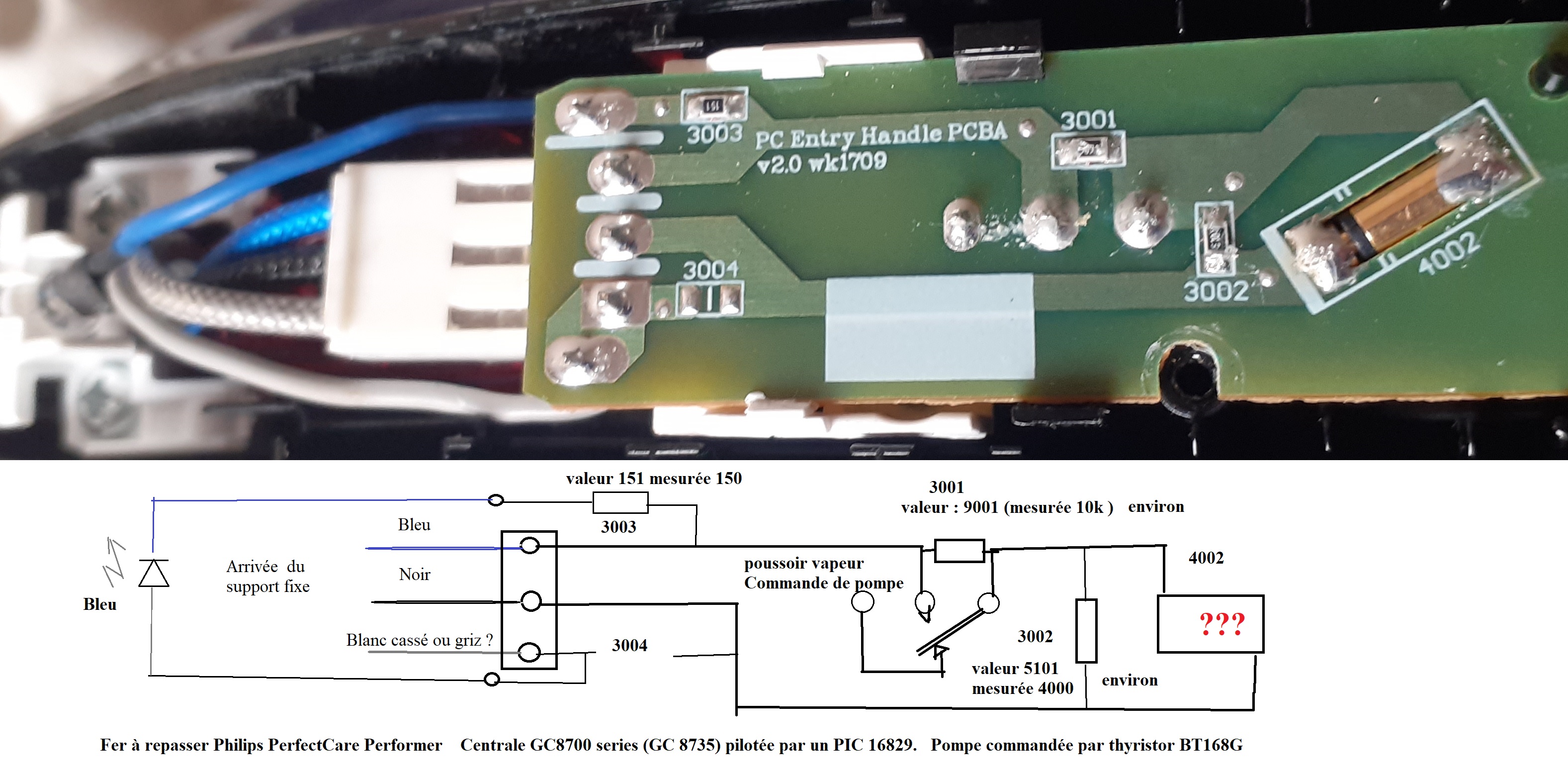

    J'essaie de réparer une centrale à vapeur Philips GC8700 series (GC8735)
    Quel est ce composant repéré 4002. Voir photo et schéma joint.
    Situé dans le manche du fer à repasser, Un BP permet d'envoyer de l'eau pour la vapeur.
    Bleu = le neutre commun, sans coupure.

    ce ne serait pas un genre de condensateur ??

    je verrais bien un "tilt" un capteur qui détecte la position du fer horizontal on chauffe ou vapote vertical repos ou defroissage.

    Un ILS ? Teste au multimètre en approchant un aimant.
    Dans la poignée, n'y aurait-il pas un aimant mobile détectant le geste de repassage ?

    je crois que jiherve a raison a savoir
    un indicateur de position qui fonctionnerait grâce a un liquide
    qui en se déplaçant dans ce boitier ouvre ou ferme un contact par son poids

    Genre mercure....

    Pour moi aussi, jiherve est près de la solution
    Au début, j'ai pensé à une petite ampoule au mercure mais cela n'est plus autorisé depuis des années ! !
    Suite
    J'utilise un Ohmmètre analogique (à aiguille) sous 3V.
    Le machin est très difficile à cerner. à mesurer. Il réagit presque que comme un micro !
    Le moindre déplacement même à plat crée des coupures alors que j'ai soudé des petits fils à 4 cm mini du machin.
    Sans le déplacer, il suffit de chatouiller le corps du fer avec un ongle et sa "résistance" varie de 0 à 10 ou 100k, (pas regardé en détail).
    Ce qui est sûr, dès que je soulève et incline le fer de quelques degrés, sa résistance passe à 10/100 k
    Un aimant à un effet sur le machin mais ce n'est pas clair, non reproductible à tous les coups. très bizarre.
    Tout en restant à plat et sans rien bouger, parfois j'arrive à obtenir 10/100k au lieu de "proche de 0 Ohms".
    Ce machin semble bien à l'origine du problème.
    Mais c'est quoi ? comment fonctionne t-il ?
    En 2èm temps, le remplacer ? par quoi ?
    PS : Le boitier mesure moins de 3 mm de diam

    Ça permet certainement d'arrêter la chauffe en cas d'inactivité durant un bout de temps.
    Re : quel est ce composant dans le manche d'un fer à repasser Philips ?
    @f6exb,
    Non ! ce dispositif autorise ou non le fonctionnement de la pompe : la production de vapeur.

    De toute façon il est introuvable comme composant.
    C'est le circuit entier qui est vendu’.

    si c'est bien ce que je pense c'est une masselotte qui se balade, cela existe aussi dans de petits jouets.

    Voilà une doc (voir page 14) :
    Philips Centrale Vapeur GC8702-8735 Ver 1.pdf

    Centrale vapeur Philips GC8735
    Quel est le rôle du"motion detector" ?
    Sur la centrale vapeur Philips PerfectCare Performer GC8735, le "motion detector" (capteur de mouvement) joue un rôle crucial pour la sécurité et l'efficacité énergétique.
    Voici précisément ses deux fonctions principales :
    1. La mise en veille automatique (Auto-off)
    C’est la fonction de sécurité essentielle. Le capteur détecte si le fer est immobile :
    • À l'horizontale : Si le fer reste posé sur sa semelle sans bouger pendant environ 2 minutes, le capteur informe le système qui coupe la chauffe pour éviter de brûler vos vêtements ou la housse de table.
    • À la verticale : Si le fer est posé sur son talon et reste immobile pendant environ 8 minutes, l'appareil s'éteint automatiquement.
    2. L'activation de la vapeur (Technologie ProVelocity)
    Bien que ce modèle soit plus simple que les gammes "Elite" (qui ont un mode automatique intelligent), le capteur de mouvement aide l'appareil à réagir plus rapidement. Il permet de s'assurer que la pompe haute pression n'envoie de la vapeur que lorsque l'appareil détecte une utilisation active, évitant ainsi les rejets de vapeur inutiles lorsque vous ajustez simplement un vêtement sur la planche.
    Bon à savoir : > Si votre centrale s'éteint toute seule et qu'un voyant clignote, c'est généralement le capteur de mouvement qui a déclenché la sécurité. Il suffit de manipuler le fer ou d'appuyer sur la gâchette pour "réveiller" l'appareil.

    Merci à tous pour vos collaborations, documentations y compris schéma de la bête par jules150.
    L'entraide est formidable.
    Je ne m'attendais pas à trouver ce composant sur un fer à repasser mais après tout ... bravo !
    Sujet résolu. " Ya plus qu'à.... "
