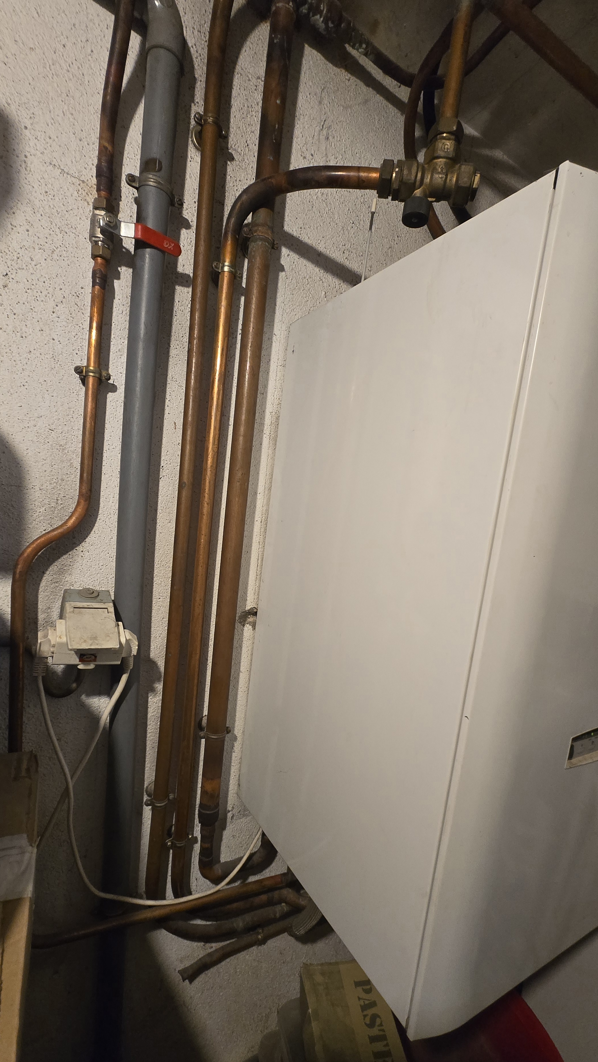

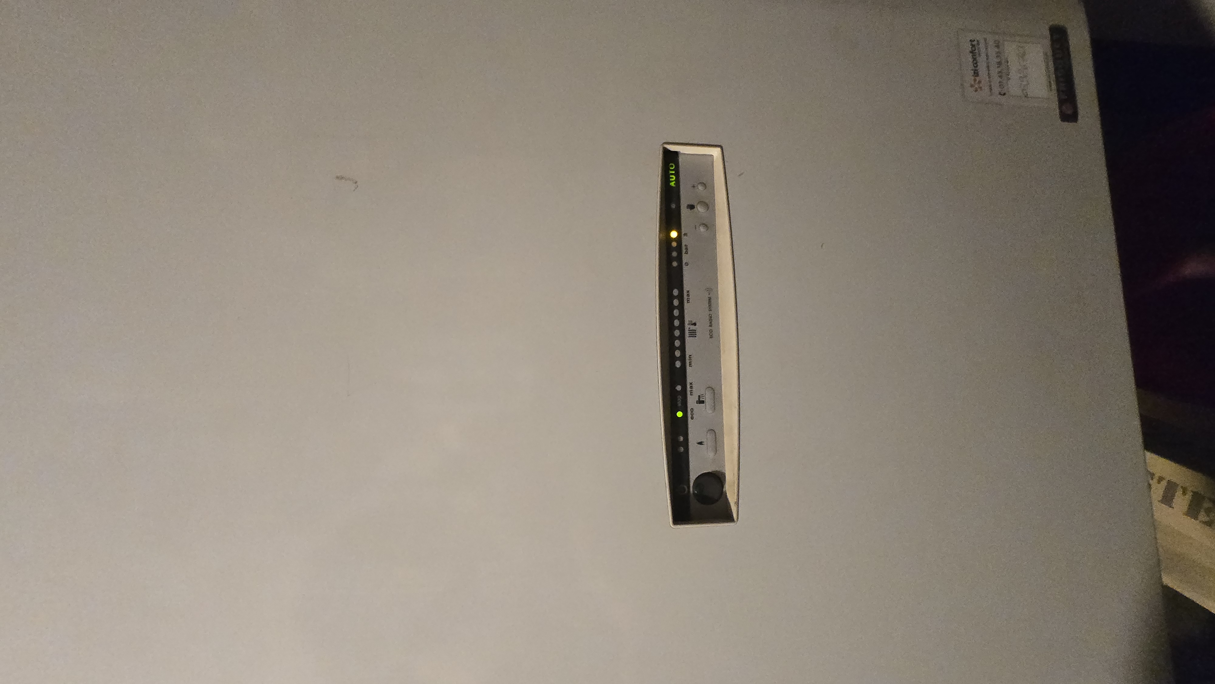

    Un matin je découvre de l'eau par terre sous ma chaudière et le voyant (Bar) au lieu d'être vert était jaune (à droite du voyant vert).
    Au bout de quelques heures, le voyant jaune disparaissait et c'est un voyant rouge (0) qui s'est alors allumé.
    Constat : plus de chauffage et plus d'eau chaude.
    Première intervention de la Société qui est en charge de l'entretien de ma chaudière : le technicien purge en directe un peu ma chaudière et me dit "si ça se reproduit c'est la soupape".
    Il m'indique aussi que je peux purger un peu un de mes radiateurs pour faire baisser la pression.
    Finalement, le voyant revient vert mais toujours pas de chauffage (le même jour).
    On me renvoie un autre technicien dès le lendemain matin et ce dernier constate que la vanne du chauffage est fermée (le technicien précédent qui avait du la fermer avait oublié de la rouvrir).
    Je me dis que tout est bon car le chauffage fonctionne mais finalement après deux jours, le voyant redevient jaune (je précise que les températures étaient clémentes donc le chauffage ne se mettait pas en route d'où peut-être les 2 jours sans problèmes).
    Je purge donc plusieurs fois un de mes radiateur pour que le voyant redevienne vert et je contacte la Société de dépannage (IZICONFORT).

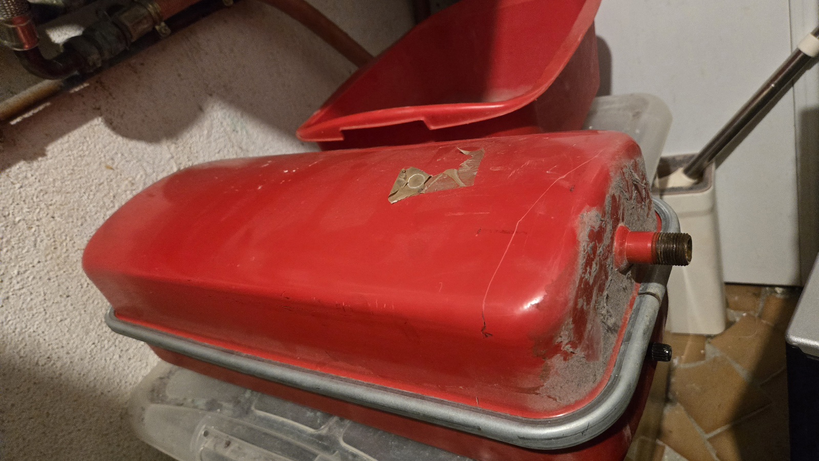

    On m'indique qu'il faut changer le vase d'expansion et la soupape.
    Ce jeudi 9 avril, le technicien procède au remplacement des pièces.
    Je le vois manuellement mettre de l'air dans le vase d'expansion.
    Une fois les pièces échangées, il fait faire 3 cycles à la chaudière en manuel et me dit "normalement ça devrait être bon, regardez le voyant est vert".

    Je vous ai joint quelques photos.
    Merci beaucoup
    P.S. : Je remarque que chaque fois que le voyant jaune s'allume, les chauffages qont brûlants sans que la chaudière ne se mette en route.

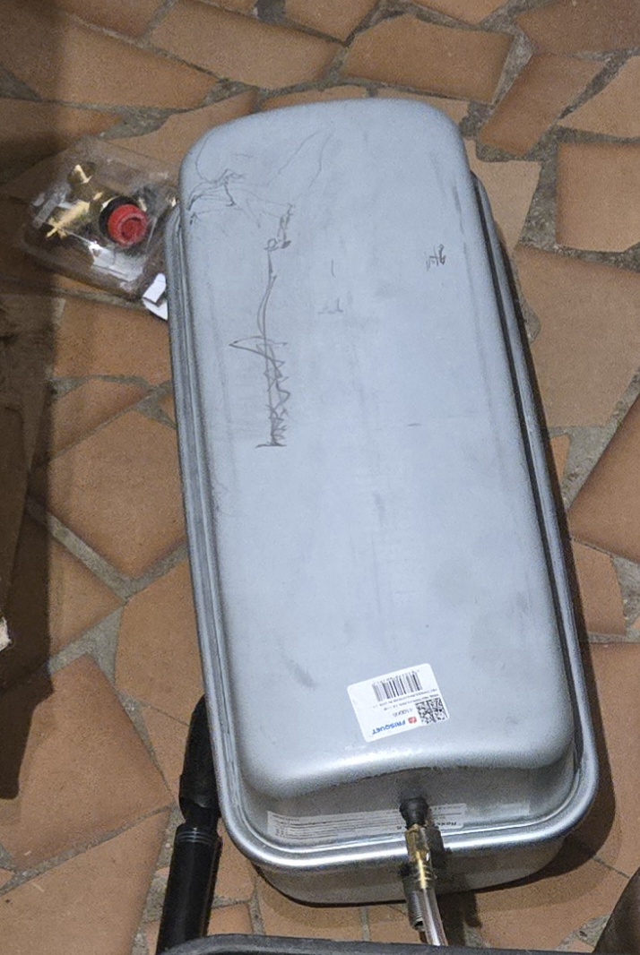

    Il s'est aperçu ensuite selon lui que la référence du vase d'expansion qui avait été changé ne correspondait pas au modèle d'origine.*
    Il m'a dit qu'il allait voir avec son chef pour effectuer un remplacement.*

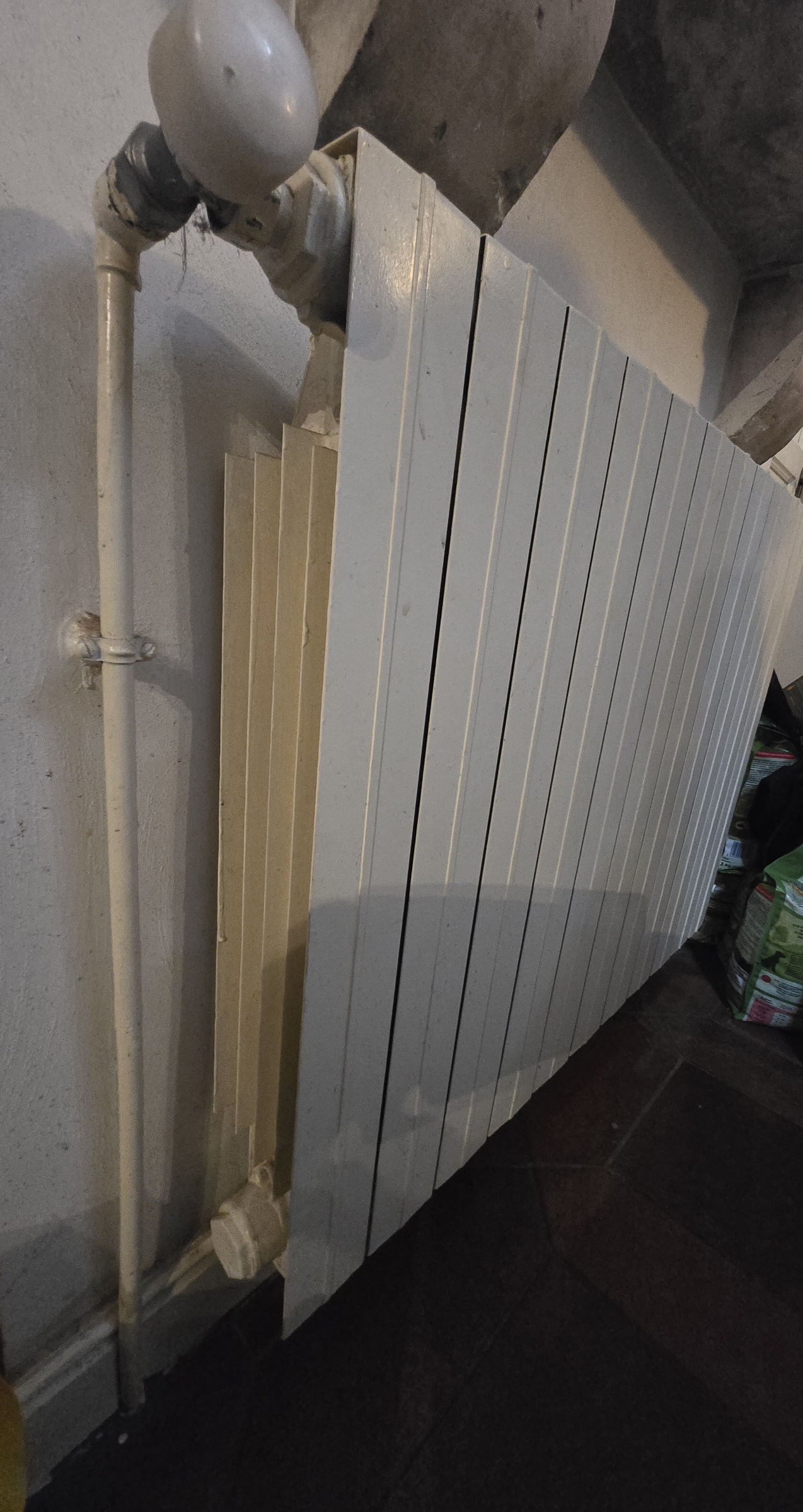

    12 radiateurs ils sont gros ?

    Enfin, les 12 radiateurs sont relativement larges à l'exception de deux ou trois qui sont plus petits.

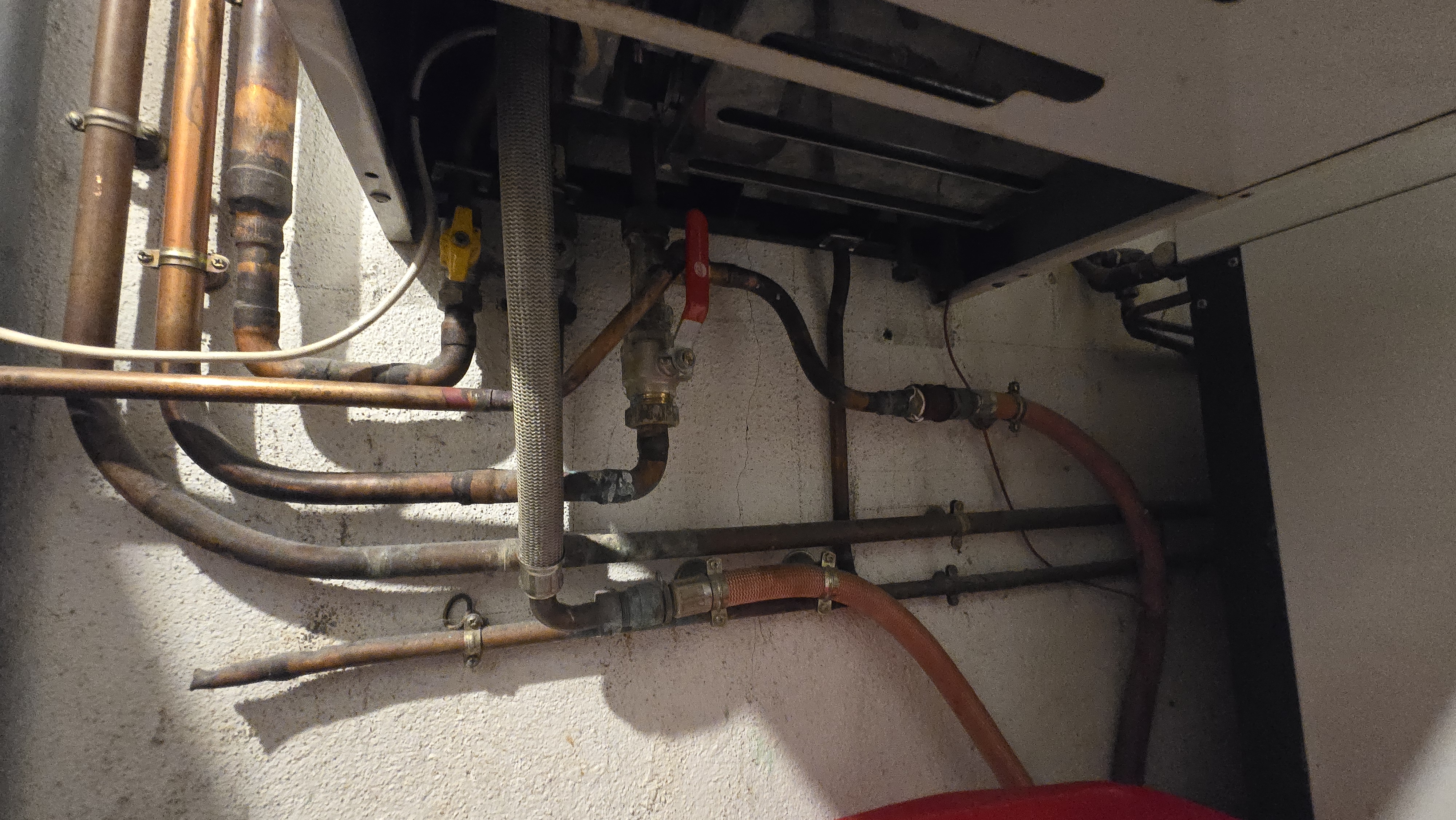

    On le devine (en blanc) sur la photo qui montre l'installation à droite de la chaudière.
    C'est un ballon Frisquet qui aux dires de l'ancien propriétaire avait été ajouté car il y a deux salles de bains et donc une plus grande consommation d'eau.*

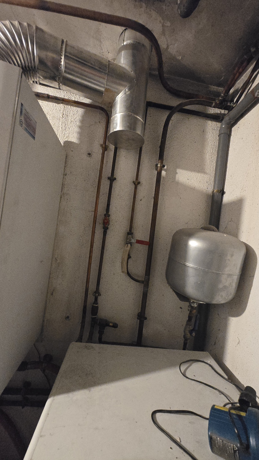

    le vase d'expansion il est gris sur l'image ? c'est la 1ere fois que je vois un vase gris il a été repeint ?

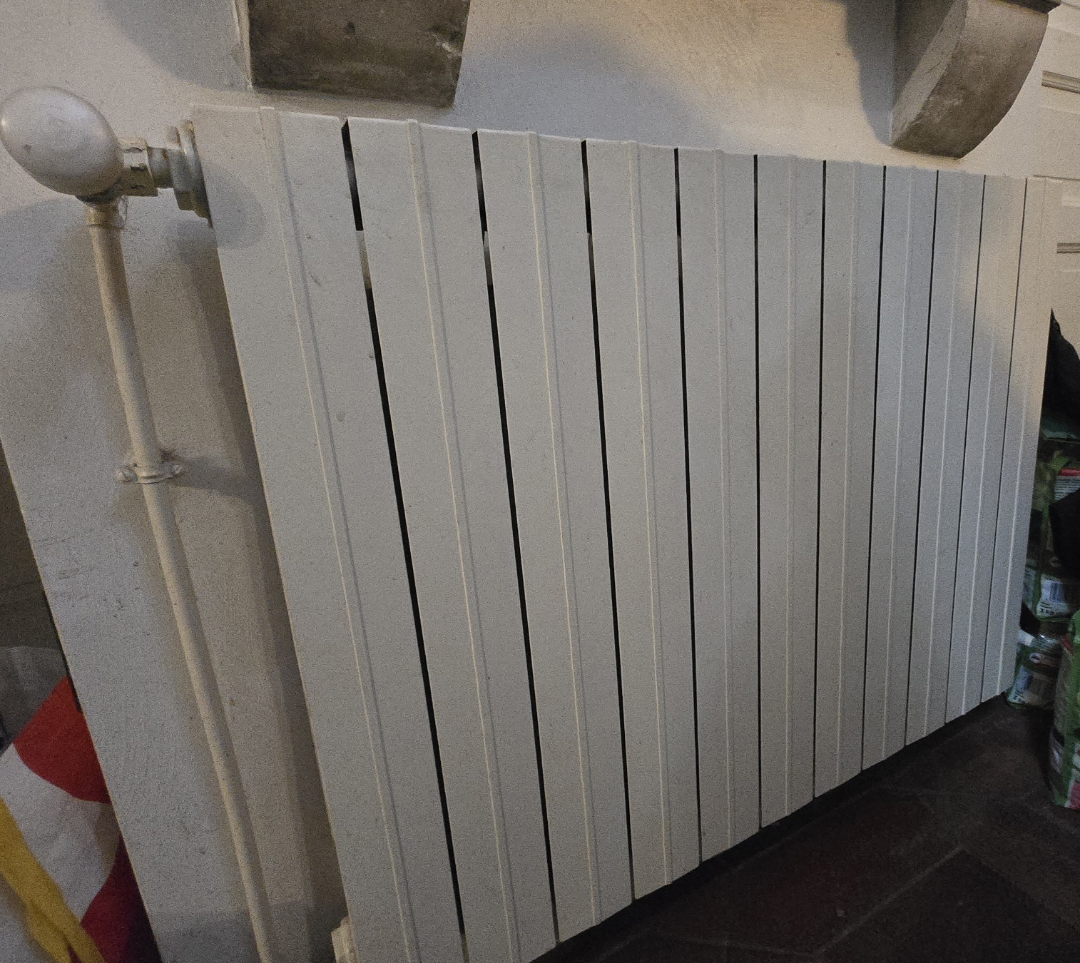

    photo du plus gros radiateur (vue d'ensemble) pour voir son épaisseur et largueur et hauteur.

    J'ai bien une pompe à vélo mais pas de manomètre intégré.*
    Je suppose qu'il s'agit de vérifier la pression du vase d'expansion comme l'a fait le technicien venu aujourd'hui ?
    Le vase d'expansion gris situé à l'extérieur que vous voyez sert pour la pression du ballon d'eau si je ne dis pas de bêtise.
    Celui qui a été changé se trouve à l'intérieur de la chaudière.
    D'ailleurs, j'avais pris une photo.
    Celui qui a été changé était rouge et celui qui a été remplacé et qu'aujourd'hui le technicien semblait dire que ce n'était pas la bonne référence, est de couleur argent (voir les 2 photos jointes).

    P.S. : Dès que je suis de retour chez moi, je prendrai une photo du plus gros radiateur.
    Pour revenir au purgeur, on est bien d'accord, vous évoquez le petit "bouton" sur le côté du radiateur que je dévisse avec une pince ensuite avec mes doigts pour laisser sortir l'air et l'eau ?
    Et concernant la hauteur, si j'ai bien compris vous souhaitez connaître la distance entre la chaudière et le radiateur le plus haut ?

    la distance entre les leds de la facade de la chaudière avec le purgeur le plus haut situé dans le logement une mesure à 10cm me convient.
    une fois l'hydraulique connue on pourra aviser.

    Oui effectivement, actuellement quand je purge, bien entendu, le voyant est vert et plusieurs heures après (tout dépend si j'ai purgé abondamment ou pas) le voyant devient jaune comme sur la photo.
    Au regard de ce que vous me dites cela voudrait il dire que changer le capteur de pression comme l'a préconisé le technicien ne servirait à rien ?

    Je ne sais pas à quoi sert exactement ce capteur de pression.
    Mais si c'est lui qui permet de piloter les voyants, il semble fonctionner.
    Faire le test de fermer l'eau la nuit (post #8) apporterait une indication. Il serait intéressant de purger juste de quoi mettre le voyant au vert, puis de fermer l'eau de ville, faire tomber la pression du circuit eau de ville et voir si c'est toujours vert le lendemain matin.

    SACHA75
    Re : Chaudière Frisquet Hydromix 32 : Pression trop forte/fuite : Chgt soupape + vase expansion
    Bonjour rancard,
    Voici les photos que j'ai pris d'un de mes radiateurs.
    Je n'ai pas pu vous les adresser avant car pour une raison que j'ignore il m'était impossible de les publier que ce soit via un ordinateur où mon téléphone.
    Aujourd'hui ça fonctionne.
    Quant à la mesure, vous ne connaissez pas ma Maison.
    Je mesure 1m87 je n'arrive pas à mes plafonds qui sont très très hauts.
    J'ai mon idée pour mesurer la totalité mais ce sera à l'ancienne et pas aussi précis que souhaiter.
    Mais de grâce, évitez la condescendance avec moi.
    Je suis ravi que vous et d'autres puissiez m'aider mais cesser vos ("la suite ça va être compliqué").
    C'est un peu dommage de ne pas pouvoir mettre de l'audio sur ce forum vous auriez entendu que "la suite n'est pas si compliquée que ça".
    Je reviens vers vous dès que j'aurai mesuré au mieux pour vous transmettre la donnée que vous m'avez demandé.
    Merci et bonne soirée.
