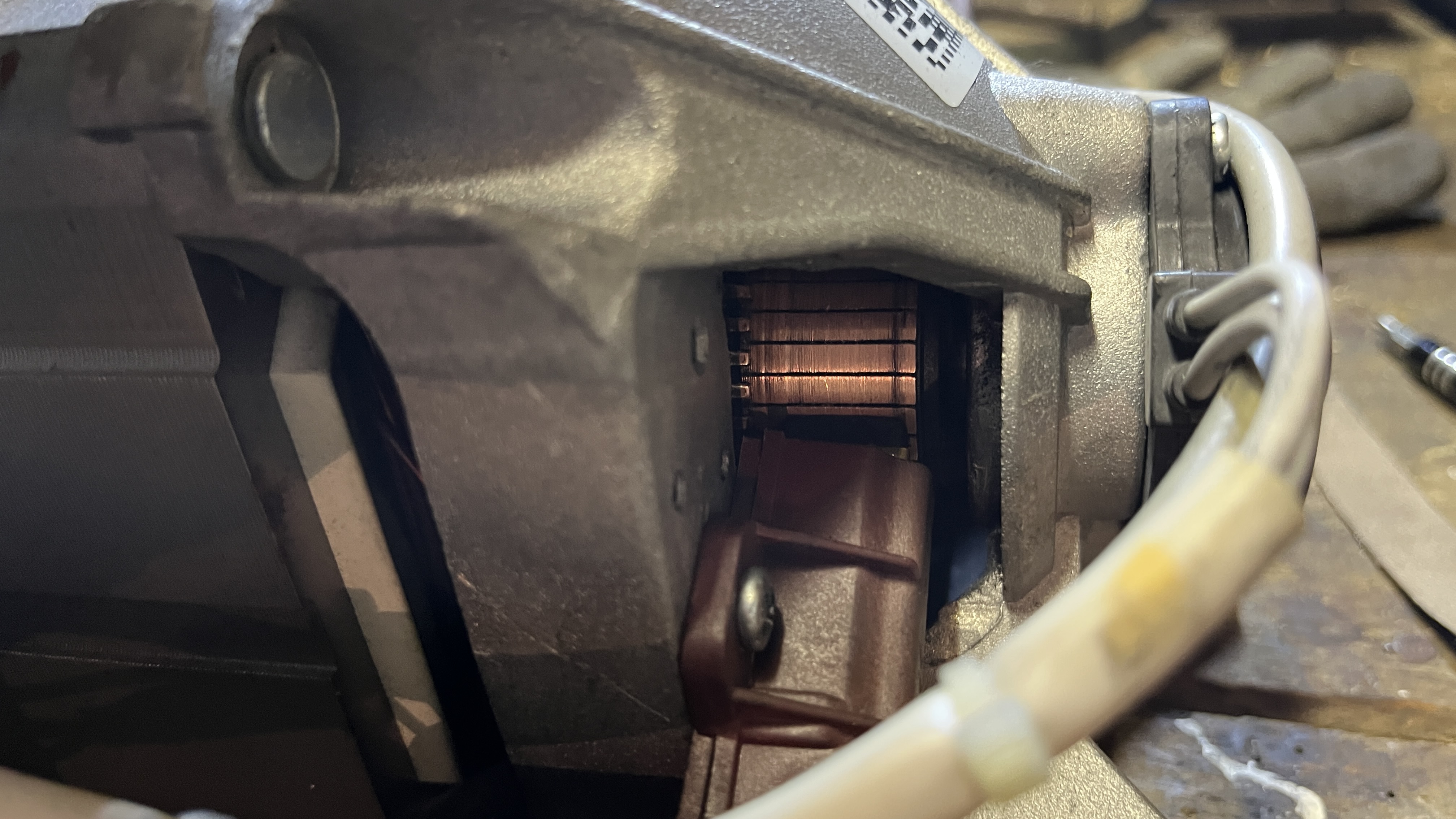

    Je sollicite votre aide concernant un lave-linge Indesit IWC61251FR (Code produit : 69198).
    Le cycle débute normalement par la prise d'eau, mais le tambour ne se lance pas. Le cycle se fige ensuite, pour finir le cycle je doit effectuer une vidange.
    Après lancement de la procédure de test, l'appareil affiche le code erreur F02 (généralement lié à un défaut de rotation moteur ou un retour tachymétrique absent).
    Mes mesures :
    • Moteur (mécanique) : Rotation libre, aucun point dur constaté à la main.
    • Charbons moteur : État d'usure avancé (voir photo jointe). Note : Précisez ici leur longueur restante en mm.
    • Mesures des enroulements (sur connecteur moteur) :
      • Bornes 4 et 5 (Stator) : mesuré à 1,7 Ω.
      • Bornes 3/4 et 3/5 : Circuit ouvert (Infini) sur calibre 600 Ω. Cela semble indiquer une coupure interne ou un défaut de contact au niveau du connecteur/charbons.
    • Tachymétrie :
      • Bornes 1 et 2 : mesuré à 3 Ω. Cette valeur est anormalement basse (théorique : entre 115 et 170 Ω sur ce type de moteur Indesit/Ariston).
      • Test dynamique : La valeur ohmique varie bien en rotation, mais la résistance de base semble hors tolérance.
      • Module de puissance : Dessoudage et test des deux relais inverseurs. Ils basculent correctement sous tension et les contacts sont passants.
    Le moteur était-il hs ou juste les charbons ?

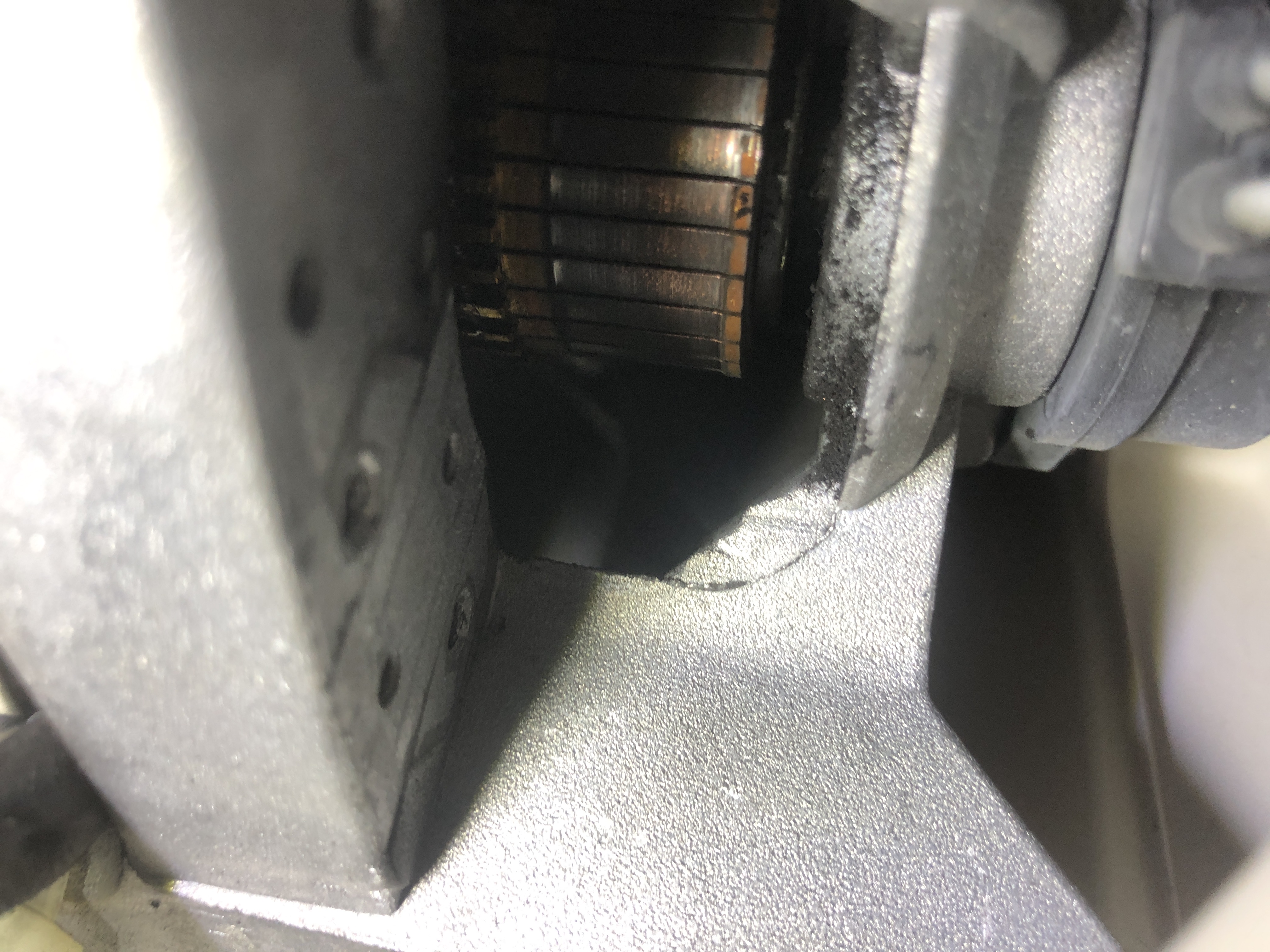

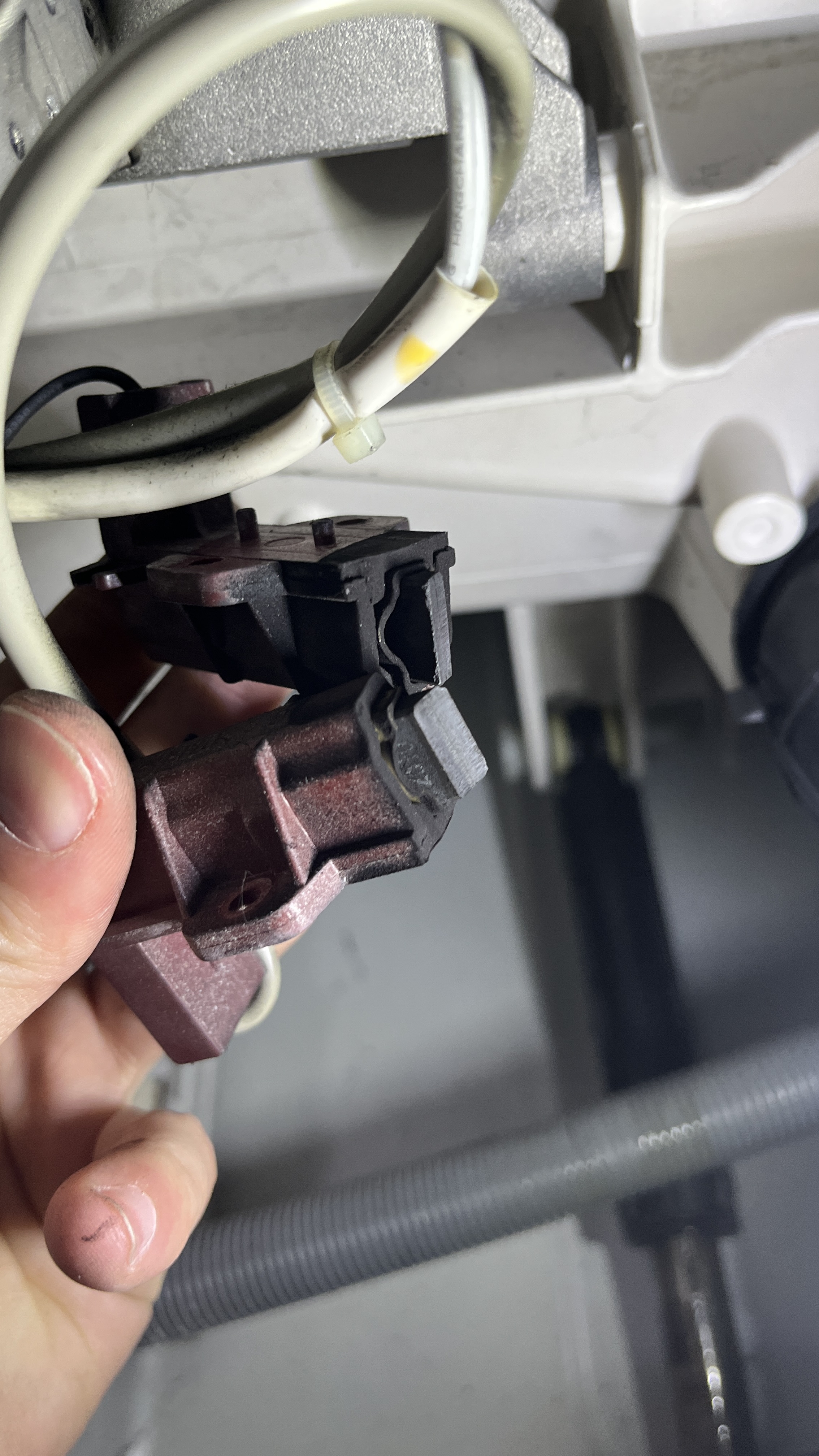

    commence par remplacer les charbons qui sont hs
    ensuite on avisera mais a mon avis cela n'ira pas plus loin que cela
    nettoie bien le collecteur avant de remettre les neuf

    Une question complémentaire :
    Le fait de plus avoir de continuité sur les enroulements du moteur confirme-t-elle que les charbons sont totalement hors d'usage et donc ne font plus contact avec le collecteur ?
    Re : INDESIT IWC61251FR Code d'erreur F02
    re,
    tout a fait
    en sus c'est surtout pour cela qu'il faut contrôler le collecteur
    car plus il y a de distance entre les charbons et le collecteur
    et plus il y a un train d'étincelle conséquent
    quand cela amorce le démarrage moteur
    cela se comporte un peu comme un poste a souder a l'arc
    cela peut bruler de façon conséquente le collecteur

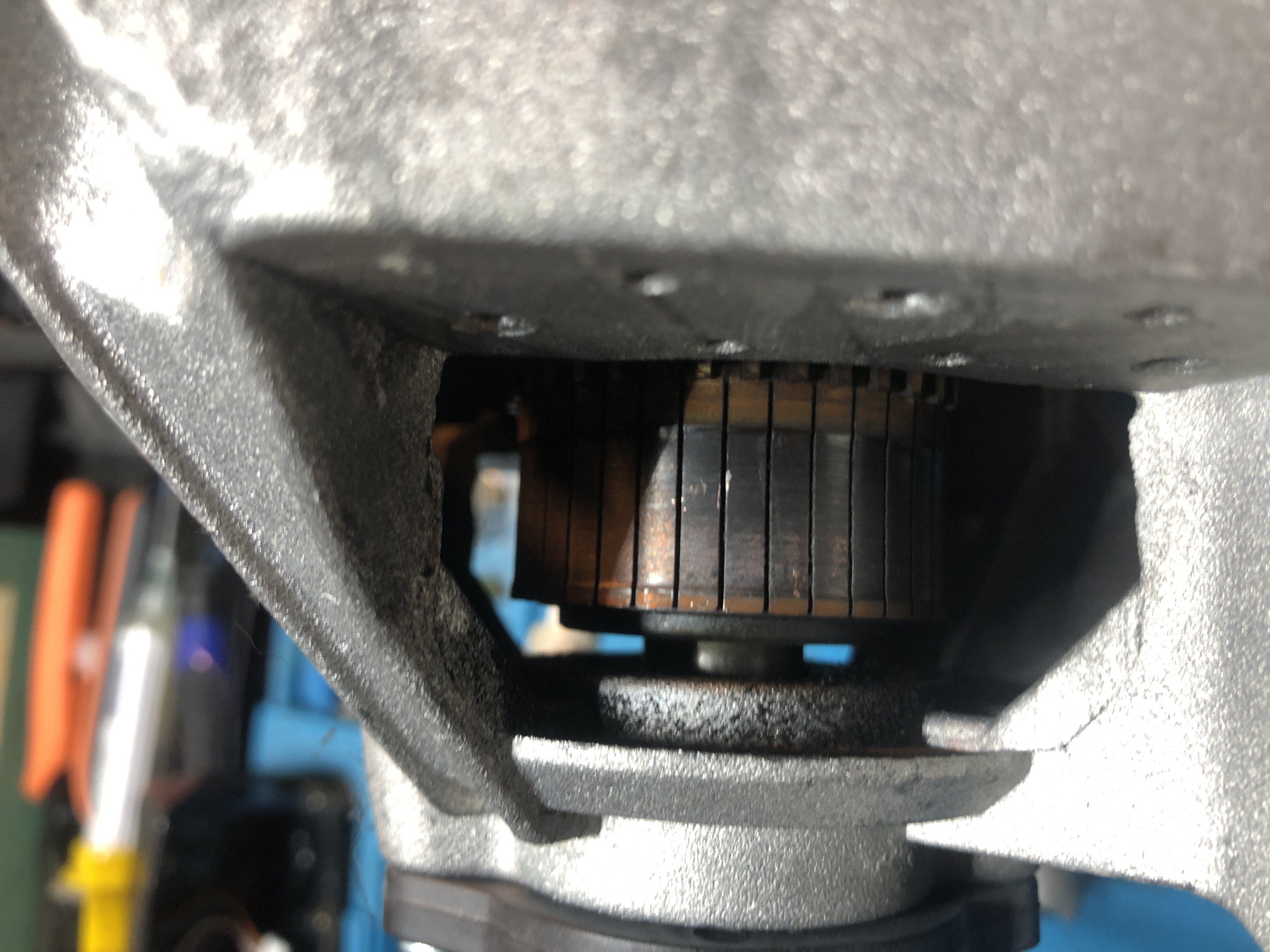

    Voici quelque photo du collecteur :
    re,
    il serait bon de passer une toile émeri grain 240(mouillée) sur le collecteur
    et lui faire reprendre une couleur cuivre brillant
    avant le remplacement des charbons

    Je peux un grain 600 ? ou c'est trop petit ?
    D'accord merci
    tu peux l'utiliser
    pas de souci ce sera encore plus lisse
    mais plus long a réaliser

    Le changement des charbons n'a rien changés...
