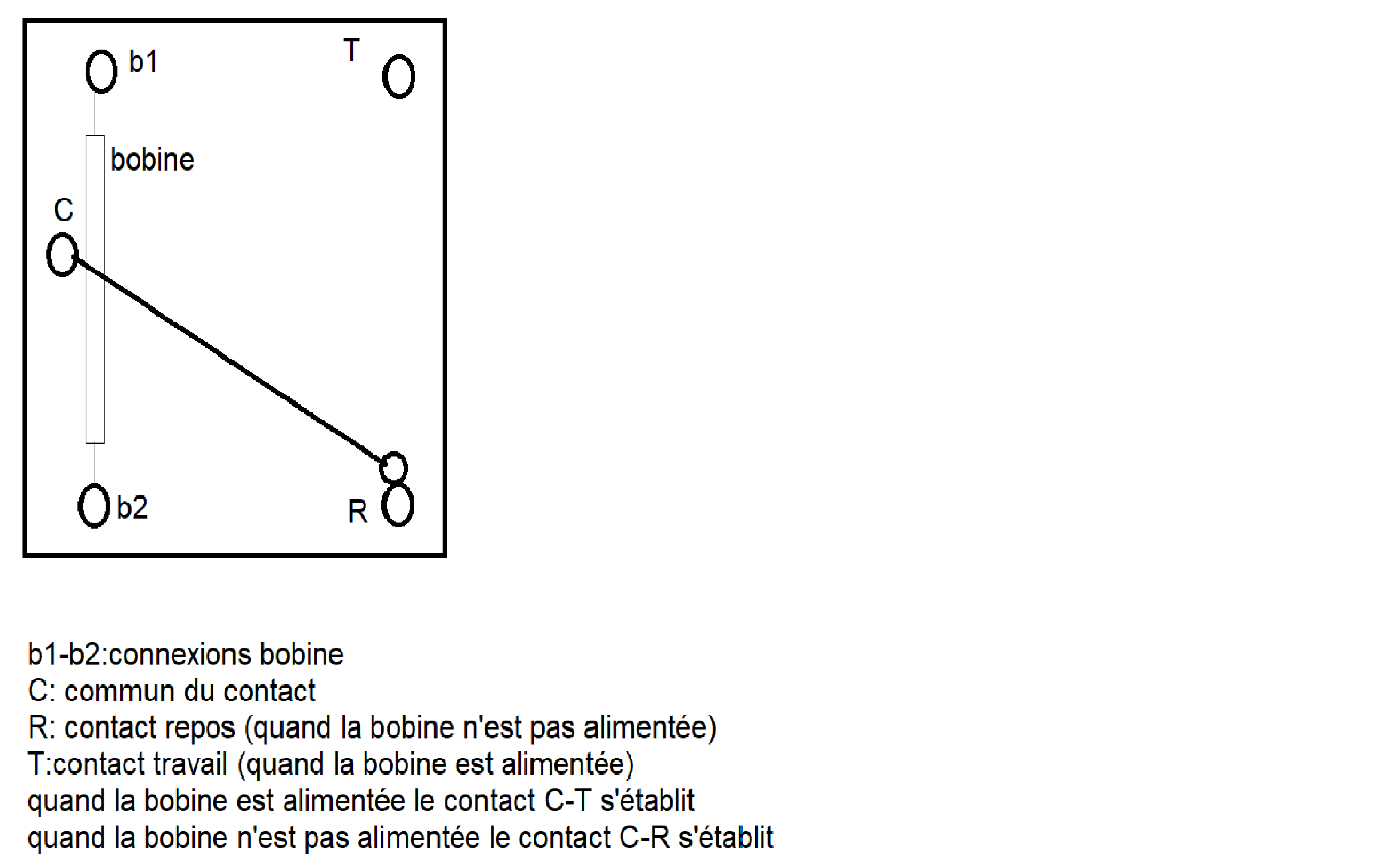

    non, il suffit de se pencher sur la datasheet et de comprendre le fonctionnement d'un relais,
    si c'est pour dessouder que c'est compliqué il faut faire des mesures in situ en ayant la datasheet sous les yeux pour se repérer au niveau des soudures, on cache la cellule, on mesure au niveau des contacts (en voltmètre par rapport au moins d'alimentation, donc, la pointe de touche noire sur le "moins", l'autres pointe de touche sur chaque coté des contacts), si on trouve la même tension de chaque coté du contact le contact est passant, si ce n'est pas le cas il est non passant

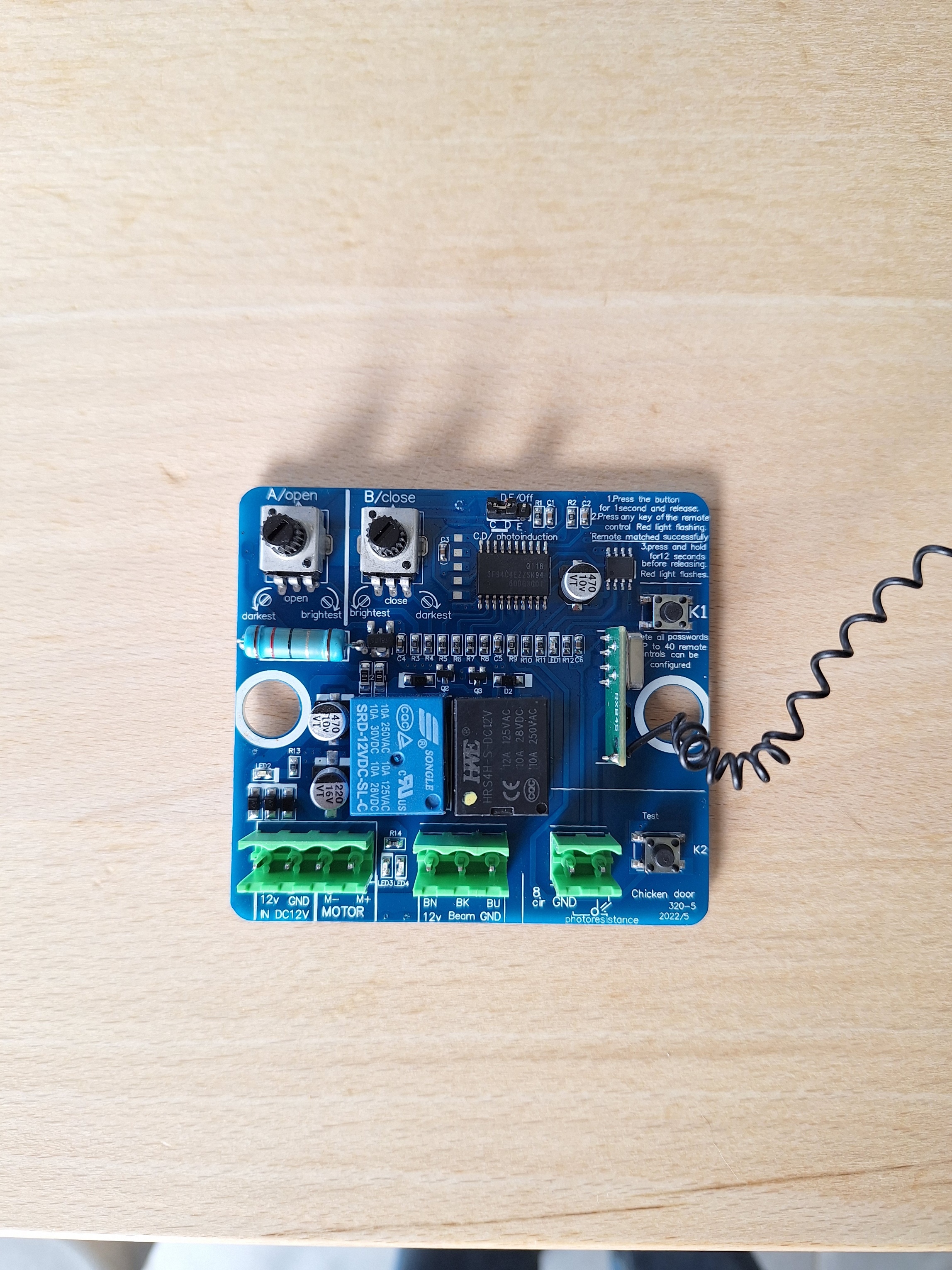

    Photos du remplacement
    j'ai remplacé le relais noir d'origine par le bleu

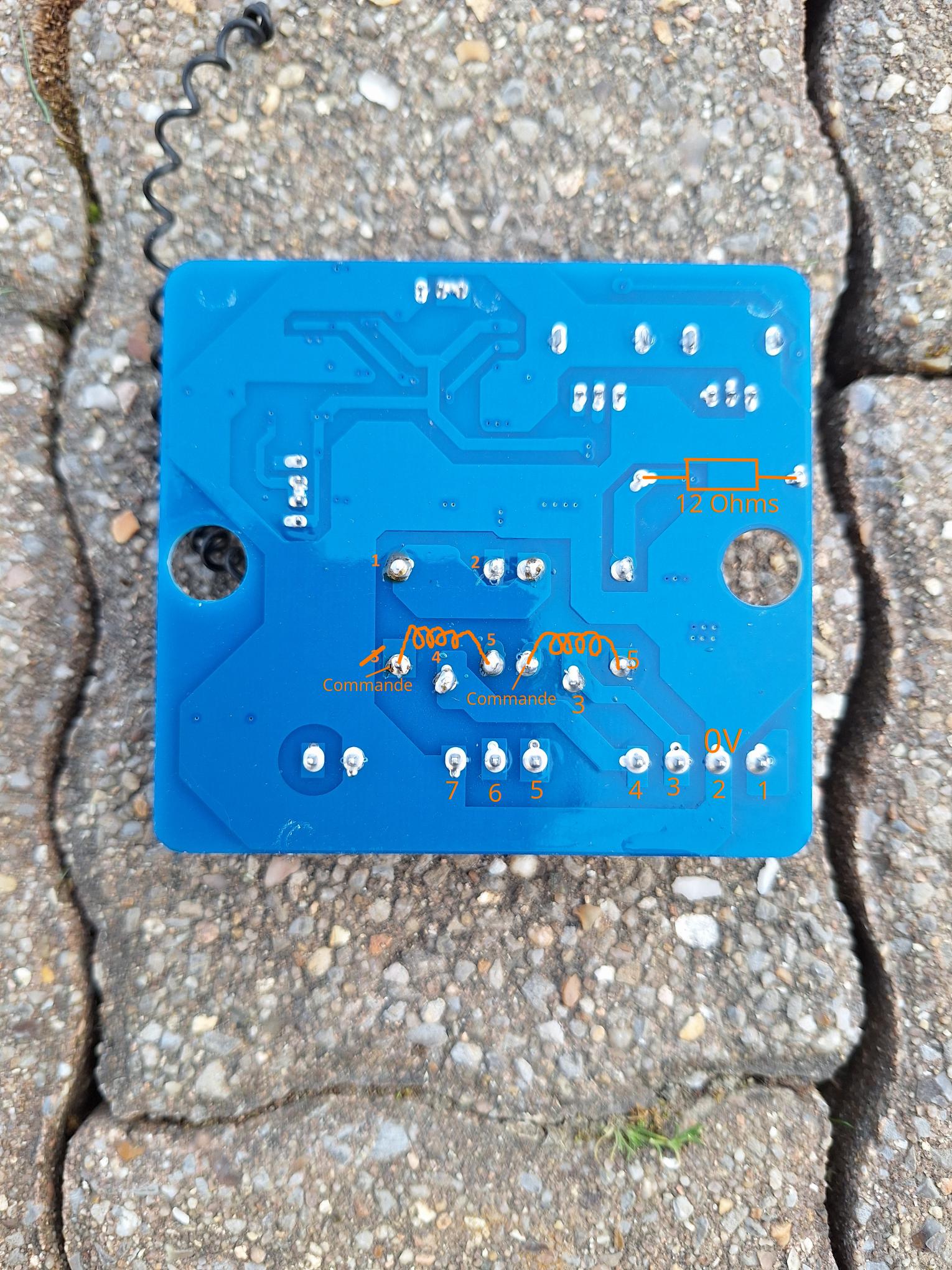

    Titijoy
    pourrais tu me guider avec mon schéma numéroté en post#28
    où c'est compliqué à distance ?
    cdlt

    Bruns27
    Re : probleme porte automatique de poulailler
    ok titijoy3
    si j'ai bien compris:
    pointe de touche noire toujours sur C
    pointe de touche rouge sur R je dois trouver 12V
    pointe de touche rouge sur T je dois trouver 12v quand j'appuie sur la télécommande pour actionner le relais
    est ce que c'est ça?
    lutshur
    Tu mesures une pointe de touche sur 3 et l'autre sur 4. Un coup en montée, un coup en descente. La tension doit s'inverser, s'il y en a bien une.
    Nom : avec numéros.jpg
Affichages : 61
Taille : 463,8 Ko
    Bruns27
    Merci lutshur
    pas de tension aux bornes 3 et 4
    en plus l'un des relais, mais pas l'autre, a une continuité entre CR et CT (schema de titijoy) donc pas bon
    platine alimentée, est ce que je peux voir si les relais sont bien alimentés en 12v ?
    est ce que je dois trouver 12v aux bornes b1 et b2 de la bobine?
    lutshur
    Tu dois avoir 12V sur la borne 5 de la bobine. Je ne pense pas que ce soit le problème.
    Si chaque borne marquée "commande" passe à 0V, le relais correspondant doit basculer. Et donc, en 3 ou 4, tu dois avoir 12V ou 0V selon le cas.
    Un seul relais bascule à la fois, un en montée, l'autre en descente

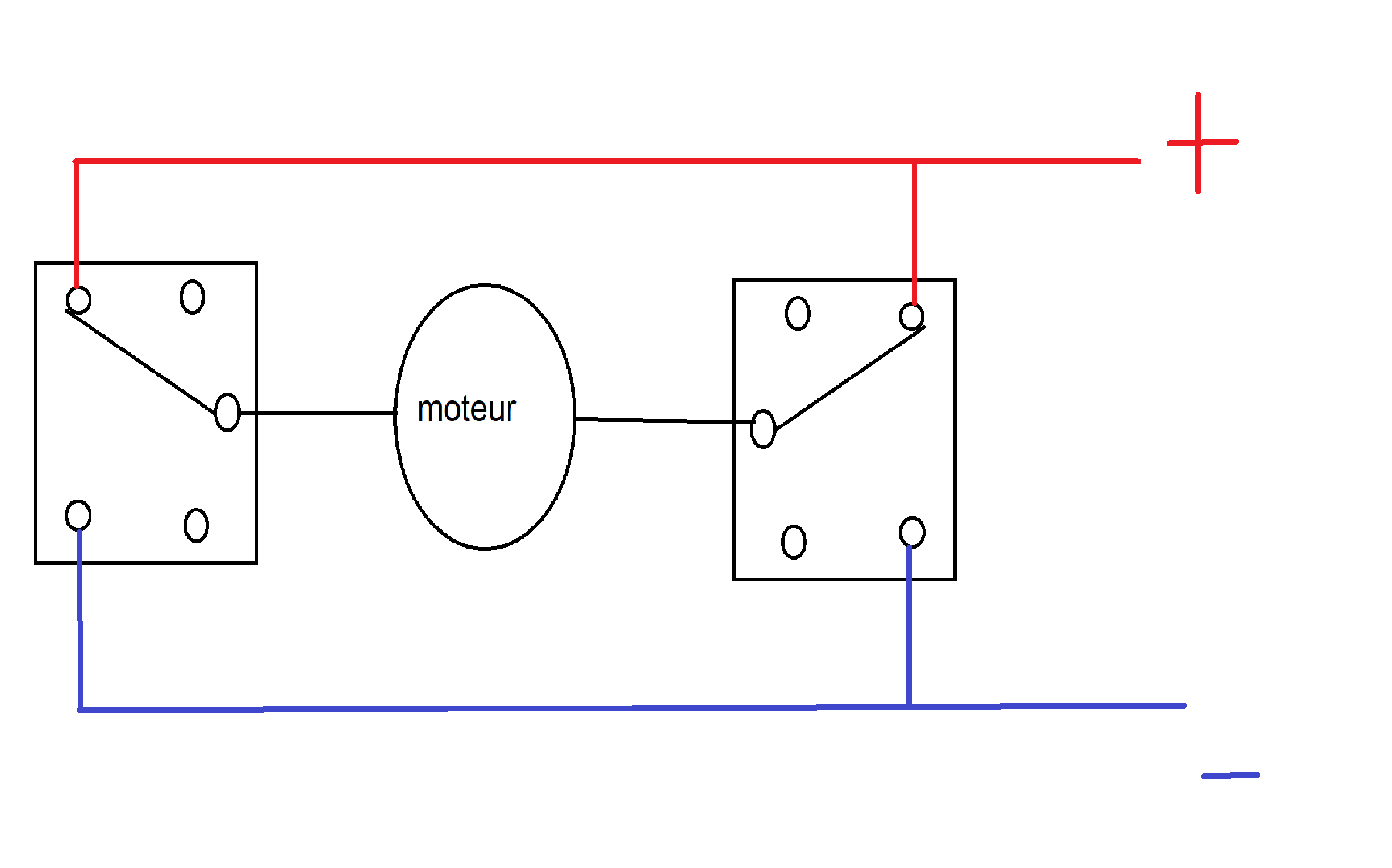

    Positron1
    Quand c'est comme ça, pour un dépannage, tu mets dans le bon sens une led en série avec une résistance de 2200 aux bornes des relais, tu comprendras plus facilement le fonctionnement et ça te permet de faire d'autres mesures tranquillement
    Tu as deux montages possible:
    1 Un relais donne le sens AV ou AR et l'autre met la tension
    2 Un relais donne le sens AV un donne le sens AR
    au niveau des relais ça devrait ressembler à ça (je n'ai pas vérifié en détails):
    quand aucun relais n'est activé les deux bornes du moteur sont au même pôle, le moteur ne tourne pas
    quand un des relais est activé son contact passe sur l'autre pôle, le moteur tourne dans un sens
    quand l'autre relais est activé le moteur tourne dans l'autre sens
    Dernière modification par titijoy3 ; 28/03/2026 à 11h18.
    Bruns27
    Merci à tous pour vos réponses,
    c'est complexe quand même

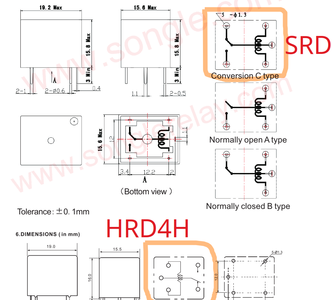

    d'après vous est ce que le relais bleu Songle est compatible avec les noirs d'origine HWE
    Nom : remplacement relais (2).jpg
Affichages : 62
Taille : 2,01 Mo
    lutshur
    Les relais sont compatibles. Le marquage est bien HRS4H et non pas HRD4H
    Nom : SRD.png
Affichages : 53
Taille : 249,2 Ko

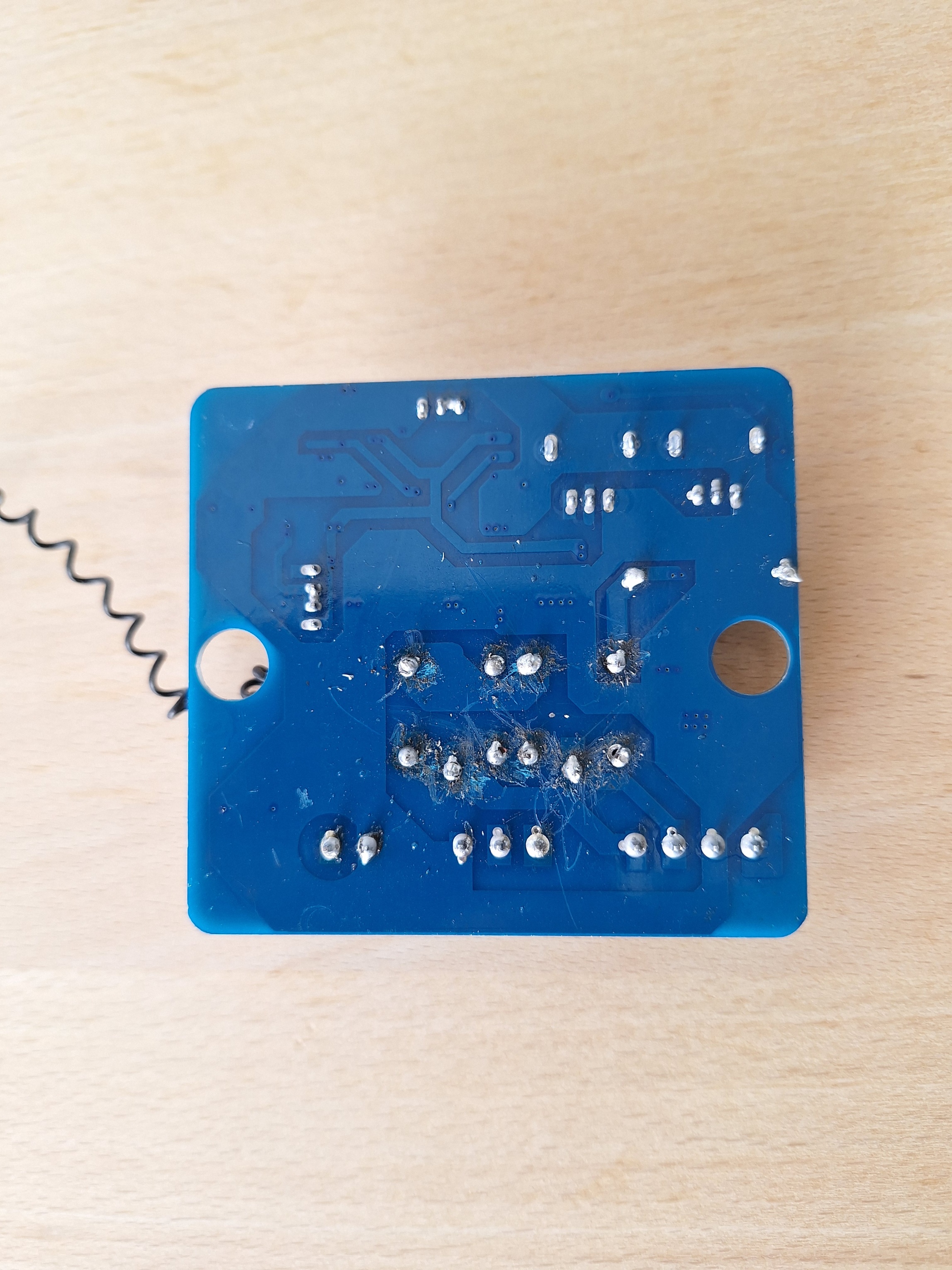

    Bruns27
    Je viens de tester 2 relais bleus dessoudés.
    pointe noire sur le pin entre la bobine et au multimetre ça sonne sur une des pattes d'en face quand non alimentée et ça ne sonne sur l'aute patte quand alimentée : donc a priori ils sont bons. j'ai appliqué ce tuto sur le net :https://www.youtube.com/watch?v=MHpC4WuXBBk
    Par contre, je me dis que si je soude les relais sur la carte en l'état, c'est peu etre pas bon pour les contacts car il y a un revêtement mince isolant bleu et peut etre que ça isole?
    Nom : remplacement relais (1).jpg
Affichages : 53
Taille : 1,62 Mo
    Merci pour vos réponses

    lutshur
    Ne remets pas les relais.
    On va vérifier s'il y a bien un signal de commande pour chaque bobine.
    Mode montée, donne la tension de la borne "commande" de chaque relais par rapport au 0V.
    Mode descente idem.
    Auparavant, vérifie qu'il y a bien 12V sur chaque borne 5
    Edit
    Ah ben non il faut soit les bobines en place, soit une résistance
    Dure la digestion.
    Dernière modification par lutshur ; 28/03/2026 à 15h22.
  22. #52
    lutshur
    Bon, montre la face composants sans les relais.
  23. #53

    Bruns27
    ci joint montage de l'un des 2 relais.
    désormais plus aucun clic du relais quand j'actionne la télécommande.
    Positron1 : les 2 leds s'allumaient à la descente et montée de la porte.
    Je crois que le led de gauche s'allumait quand la porte montait
    Nom : 20260328_175002_resized.jpg
Affichages : 60
Taille : 2,19 Mo

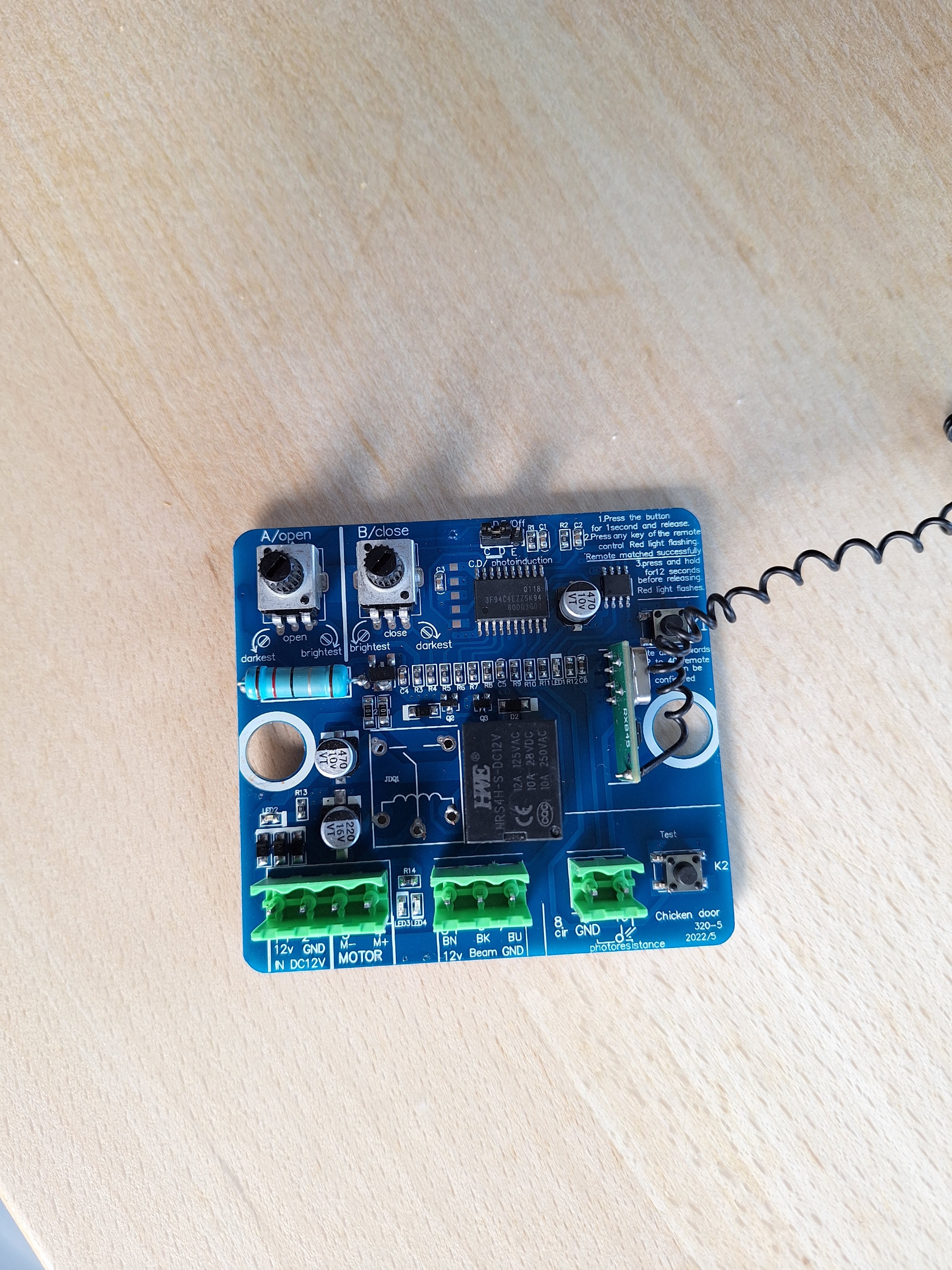

  25. #55
    il y a un bouton pour apairer la télécommande et un bouton test, il faudrait essayer de réapairer la télécommande, peut être que l'apairage à été perdu ?
    que se passe t'il si on appuie sur test ?
    pour apairer la télécommande il faut appuyer k1 1 seconde, relacher k1 puis appuyer n'importe quelle touche de la télécommande, la led rouge clignote indiquant que la télécommande est apairée puis appuyer k1 12 secondes (si j'ai bien compris la manip)
    Dernière modification par titijoy3 ; 28/03/2026 à 18h34.
  26. #56
    Bruns27
    j'ai réapairé le télec. elle répond par une lumiere rouge sur la carte, mais pas de relais qui claque.
    le bouton test fait normalement bouger la porte, mais la pas de click de relais non plus
    Est ce que je devrais souder l'autre relais pour voir ?
    la résistance indique 1.3 ohms sur le calibre 200
    code couleur de gauche à droite : marron rouge noir argent marron
    Dernière modification par Bruns27 ; 28/03/2026 à 18h46.
  27. #57
    lutshur
    Ha tu en as remis un pour l'essai. Dommage, il y a trop d'ombres et ce relais pour une bonne vision.
    Mes 5 cents que celui-ci ne fonctionnait plus parce que sa commande est HS. On va bien voir.
    Je ne suis pas encore certain que la borne 5 de la bobine va bien au 5 du connecteur, tu peux vérifier quel trou du relais manquant est relié au 1 ou au 5 ?
    Si la numérotation est bonne, tu peux mesurer ça, à l'arrêt, en montée, en descente ?
Affichages : 45
Taille : 464,6 Ko
