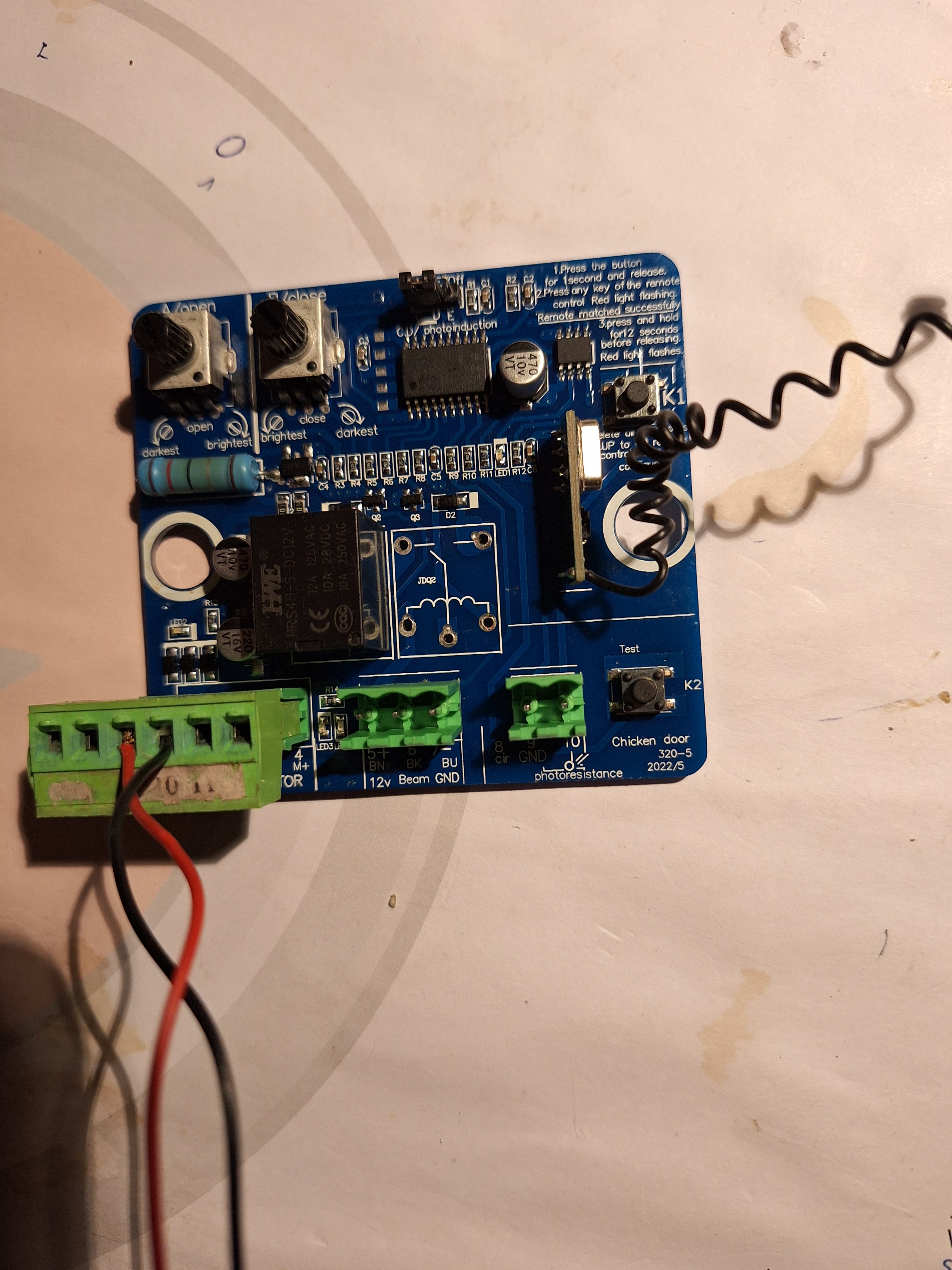

    Pour confirmation, tu déplaces le relais sur l'autre emplacement , ou tu mets seulement l'autre et tu essaies de le faire claquer. Mais avant, tu peux faire une photo sans relais? je voudrais bien voir les liaisons
    j'ai déplacé le relais comme tu m'as demandé: maintenant le relais claque à l'action (montée de la porte uniquement) de la télécommande
    ci joint photos demandées:

    Laisse la carte avec le relais unique, maintenant on va vérifier si Q3 est HS ou s'il ne reçoit aucun signal.
    En mode descente, tu mesures par rapport au 0V chaque borne de R7 - les 2 traits rouges -. Du coté de Q3, tu dois avoir 0,7V environ. De l'autre coté, 5V je pense.

    Pointe rouge de part et d'autre du composant R7 : aucune tension

    OUH laaa !!!!
    Avant de déclarer le circuit à 20 pattes HS, essaie en mode montée, mais je n'y crois pas trop

    en montée en descente : rien.
    le relais ne claque pas non plus
  8. #68
    lutshur
    Re : probleme porte automatique de poulailler
    Donc, soit le 20 pattes a une sortie HS, soit le 8 pattes à coté ne lui fournit pas l'info.
    De toutes façons, je crois que le marquage est effacé.
    Conclusion, carte à changer

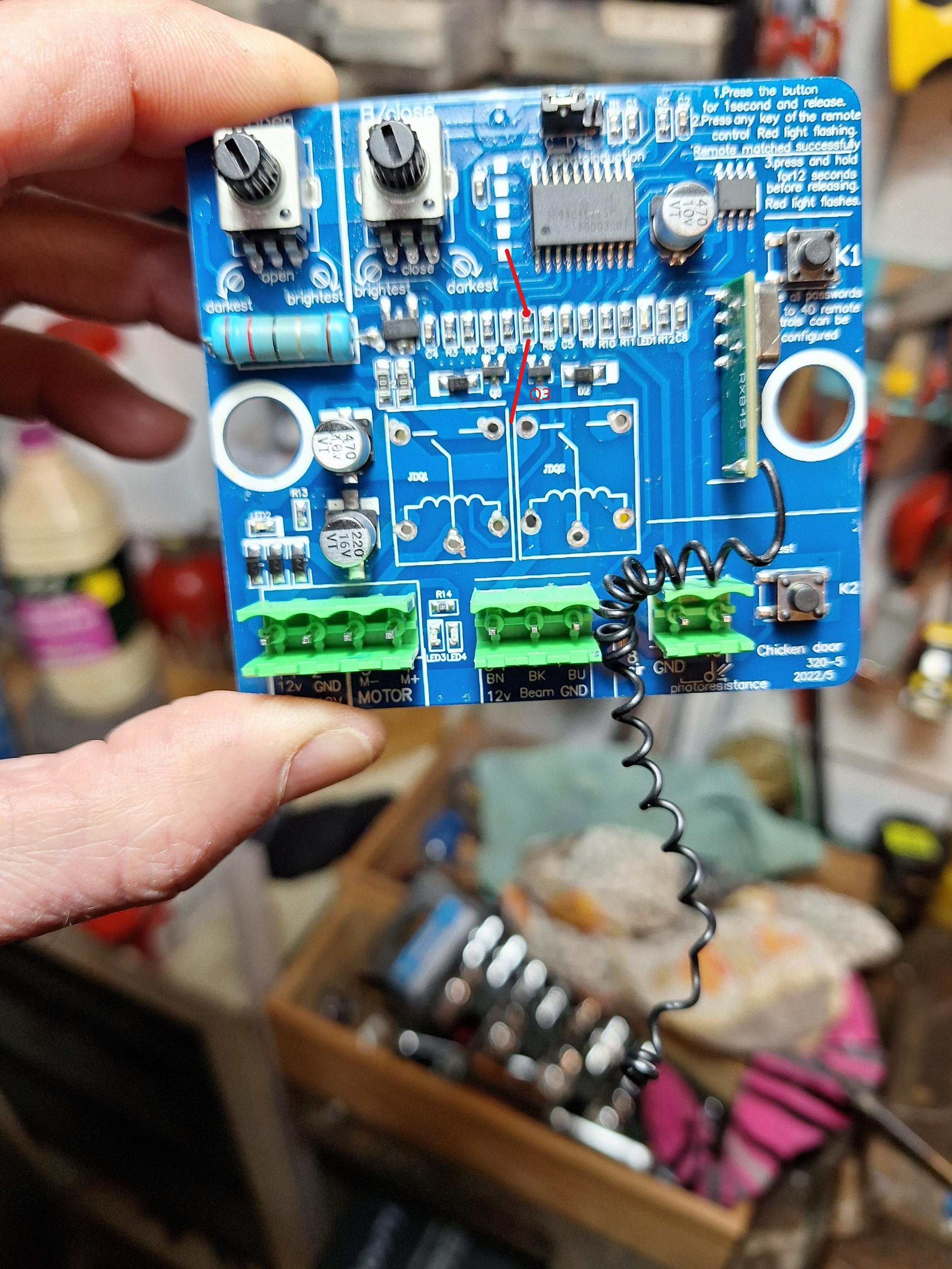

    oui, il n'y a plus qu'un relais qui claque quand j'actionne la montée de la porte.
    Et à la montée de la porte j'avais analysé (quand ça marchait encore) que le fil rouge du moteur devient le - et le noir le +
    aucune tension à la sortie du bornier moteur lors de l'action montée ou descente.
    pour info:
    11,4v aux bornes 5 et 7
    4,8v aux bornes 9 et 10

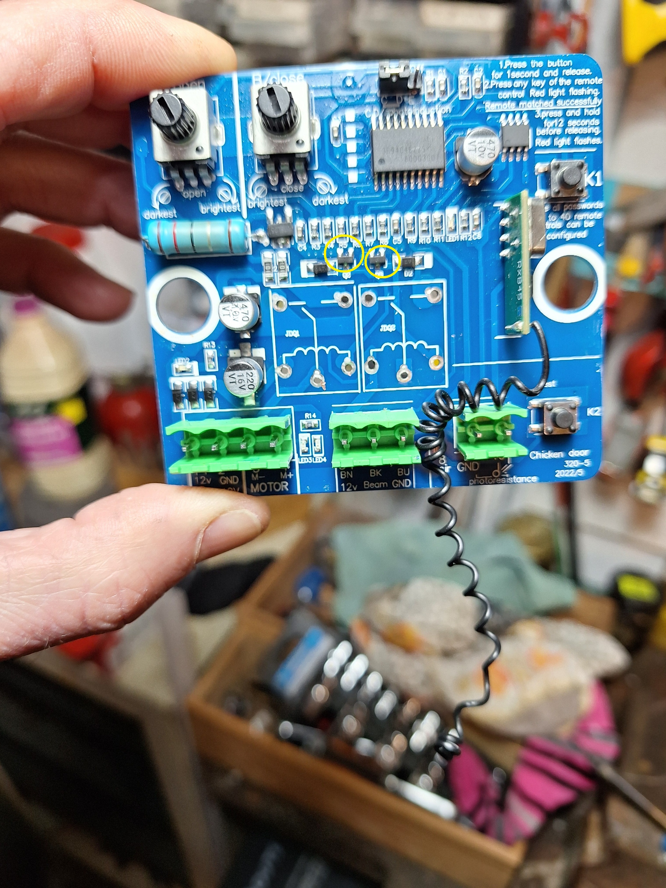

  25. #85
    Positron1
    J'ai bien peur qu'à une panne fugitive tu ais ajouté une panne franche
    Il te faut contrôler si une tension arrive à la base du transistor concerné, celui qui devrait alimenter le relais qui reste au repos, sauf erreur , c'est la patte de droite, à gauche c'est l'émetteur, et en dessous le collecteur
  26. #86

    peux tu préciser stp, car je ne comprends pas de quel composant tu parles.
    Des petites bêtes à 3 pattes au dessus des relais, c'est des mesures un peu compliquées on va procéder différemment
    4,8V au bornier de la photorésistance si tu la masques, la tension va changer et est ce que le relais en réagit ? fait nuit, jour etc...
    Essaie de faire un cycle complet, selon comme la porte est, tu fermes en faisant nuit, etc...
    les transistors de commande des relais sont les composants cerclés en jaune sur la photo, ils sont là parce que le micro contrôleur n'est pas capable de fournir la puissance nécessaire à l'alimentation de la bobine des relais,
    le transistor reçoit sur sa base le signal venant du micro contrôleur, à ce moment il laisse passer le courant entre son collecteur et son émetteur et alimente dons la bobine du relais concerné
    si le transistor est hs bien sur, malgré que le micro contrôleur envoie le signal, le relais n'est pas alimenté
    il est probable que ce sont de simples transistors bipolaires, ça se teste facilement avec la fonction diode du multimètre, il y a des tutos sur le net, en pratique, entre une patte du transistor et les deux autres on doit trouver une jonction diode (si ce sont bien des bipolaires, à voir avec la datasheet)
    dans le cas présent je pense qu'il n'est pas nécessaire des les dessouder pour les tester
