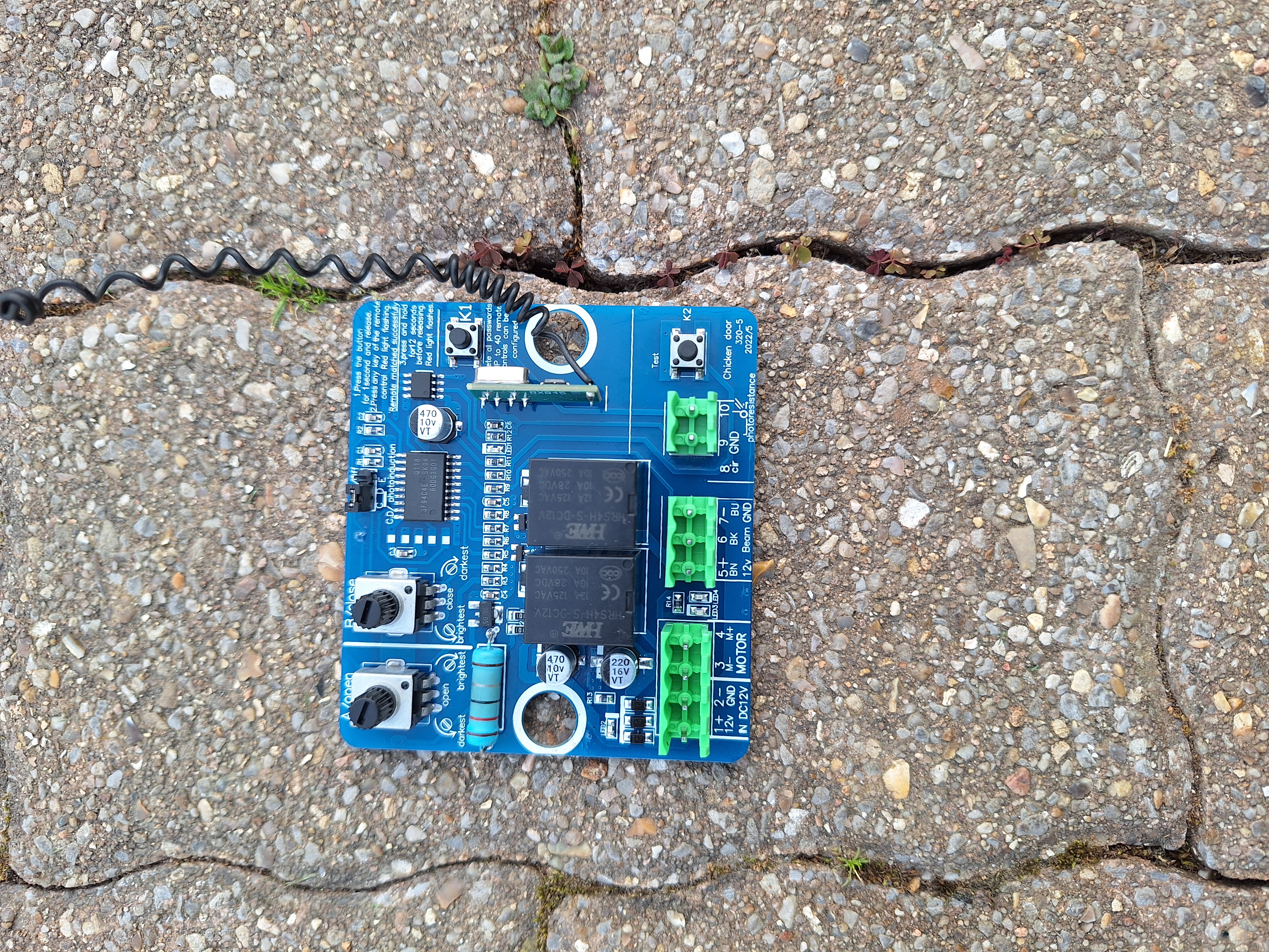

[Brun] probleme porte automatique de poulailler
Affichage des résultats 1 à 30 sur 89
    Bruns27
    Depuis quelques temps la porte de mon poulailler automatique s'ouvre de façon aléatoire.
    cette porte s'ouvre soit avec une photoresistance, ou avec télécommande.
    je soupçonne un des relais (pourtant les 2 claquent bien avec toutefois 2 sons différents l'un plus fort que l'autre).
    ma question : est ce que les relais présents sur la carte peuvent etre remplacés par les bleus que j'ai récupérés ?
    Merci d'avance

    Ce serait assez étrange que ce soient les relais...
    Soit une prise d'humidité de la photorésistance (branché sur le connecteur 4?), soit un phare de voiture qui éclaire le capteur (ou autre farce du genre). Essais: masquer puis débrancher le capteur.
    Soit de l'humidité dans ou près des potentiomètres (nettoyage + wd40).
    Soit un pb radio, mais peu probable si c'est une radio assez intelligente (code tournant, etc...)
    Soit un truc qui se balade derrière le circuit imprimé (lézards ou insectes sont capables de choses surprenantes...).

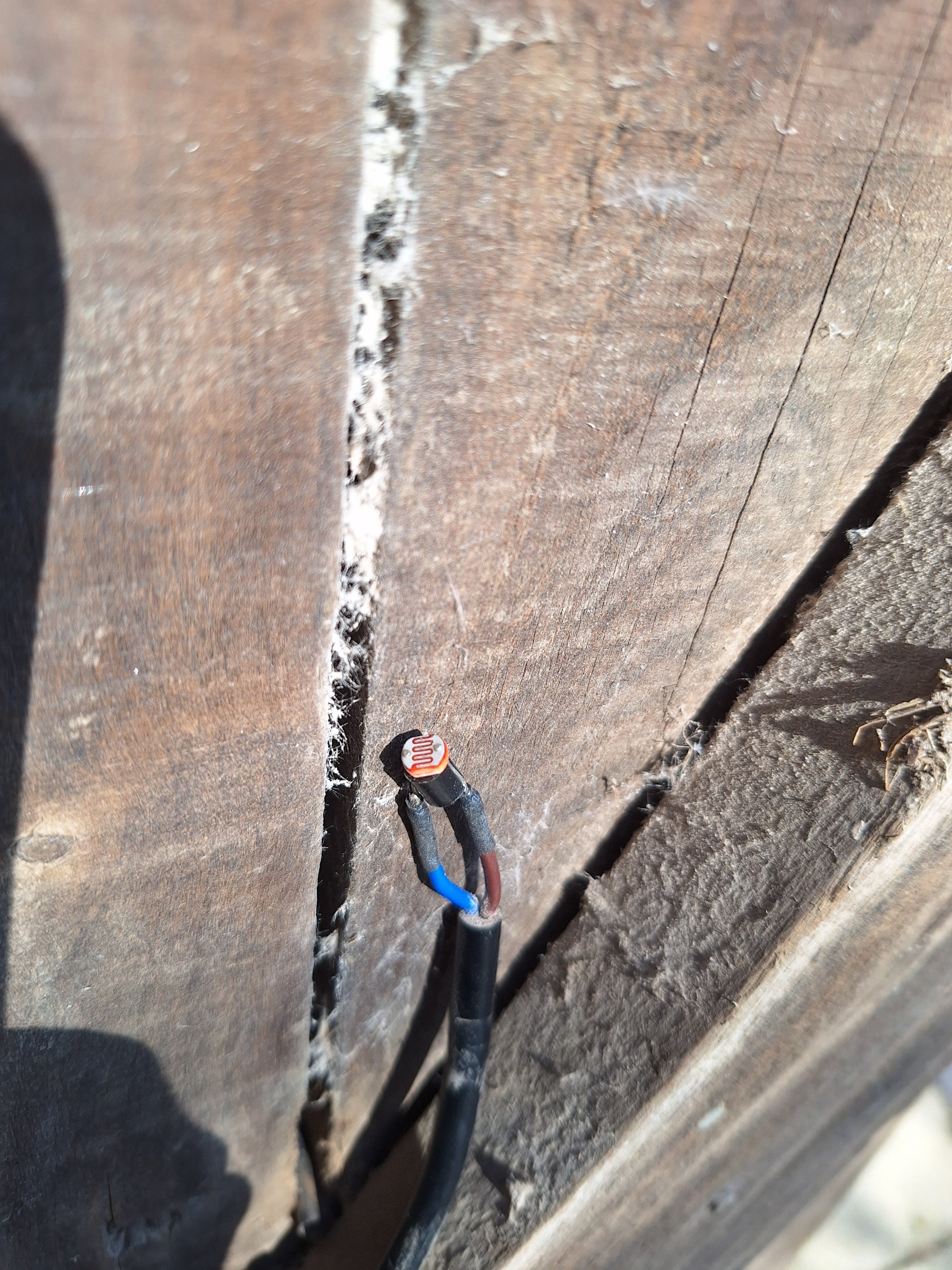

    Bruns27
    Re : probleme porte automatique de poulailler
    En fait quand je masque avec ma main, la photorésistance (en piece jointe) la porte descent car ça simule la nuit.
    le matin, au lever du jour, la porte ne s'ouvre pas systematiquement, une fois elle est même rester bloqué à mi course.
    Donc j'actionne la télécommande et là des fois elle monte et des fois elle ne fonctionne pas. par contre les leds de la carte reçoivent bien le signal puisqu'elles s'allument rouge à chaque appui sur la télécommande.

    la résistance bleu en haut à gauche semble chauffée un peu, vérifier les soudures ,car cela peut créer des soudures sèches et donc un fonctionnement erratique.
    Positron1
    C'est des relais OMRON tu peux les ouvrir délicatement et contrôler s'ils contactent bien, tu peux aussi les inverser, s'ils sont en cause tu vas déplacer la panne
    Mais à la vue de l'installation, ce n'est pas étonnant qu'il y ait une panne, ça fait un peu Dubout (dessinateur humoristique des années 80)
    A la question de remplacer les relais : oui ,,ils sont en 12 V et les fonctions sont identiques apparemment

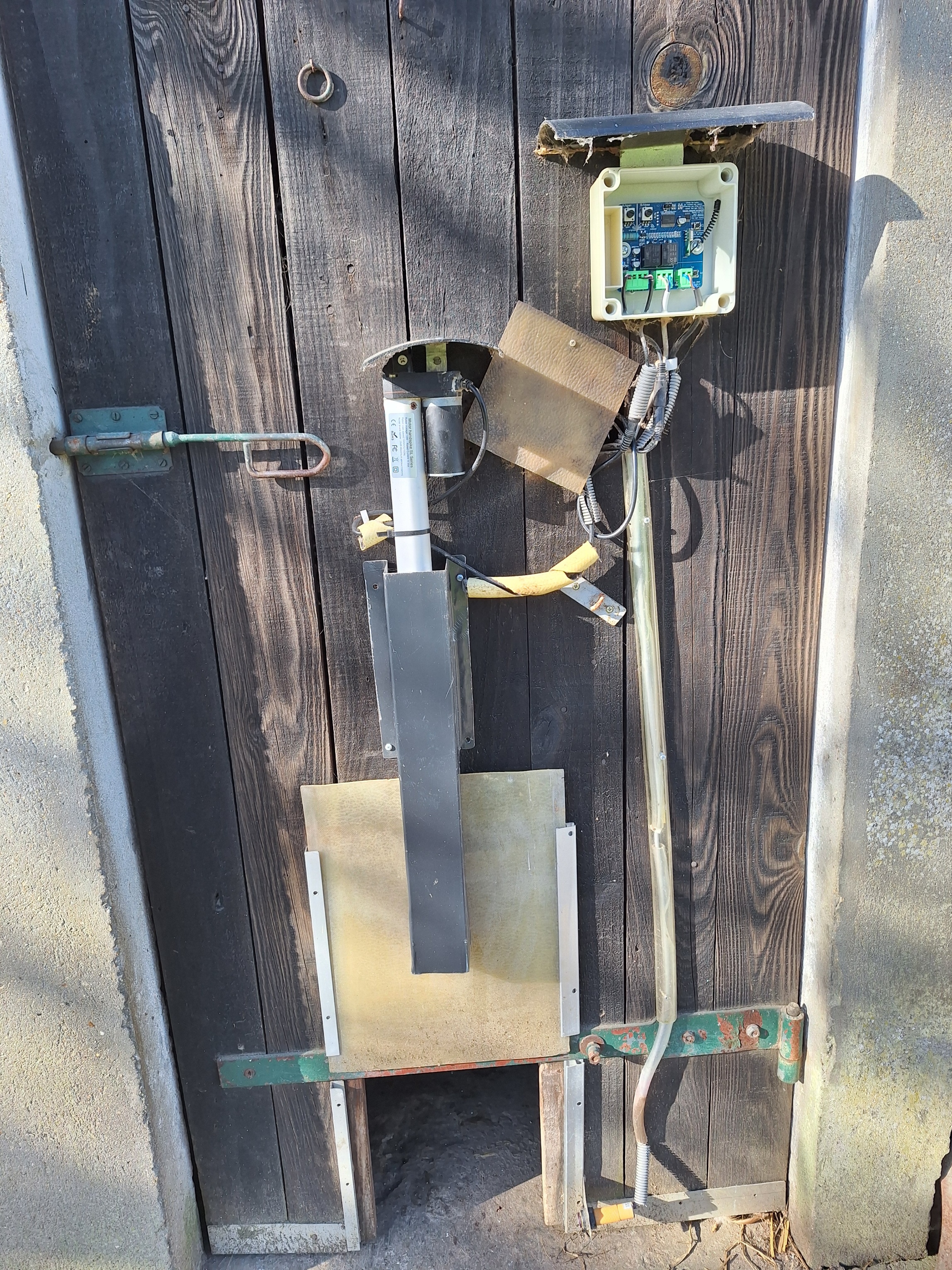

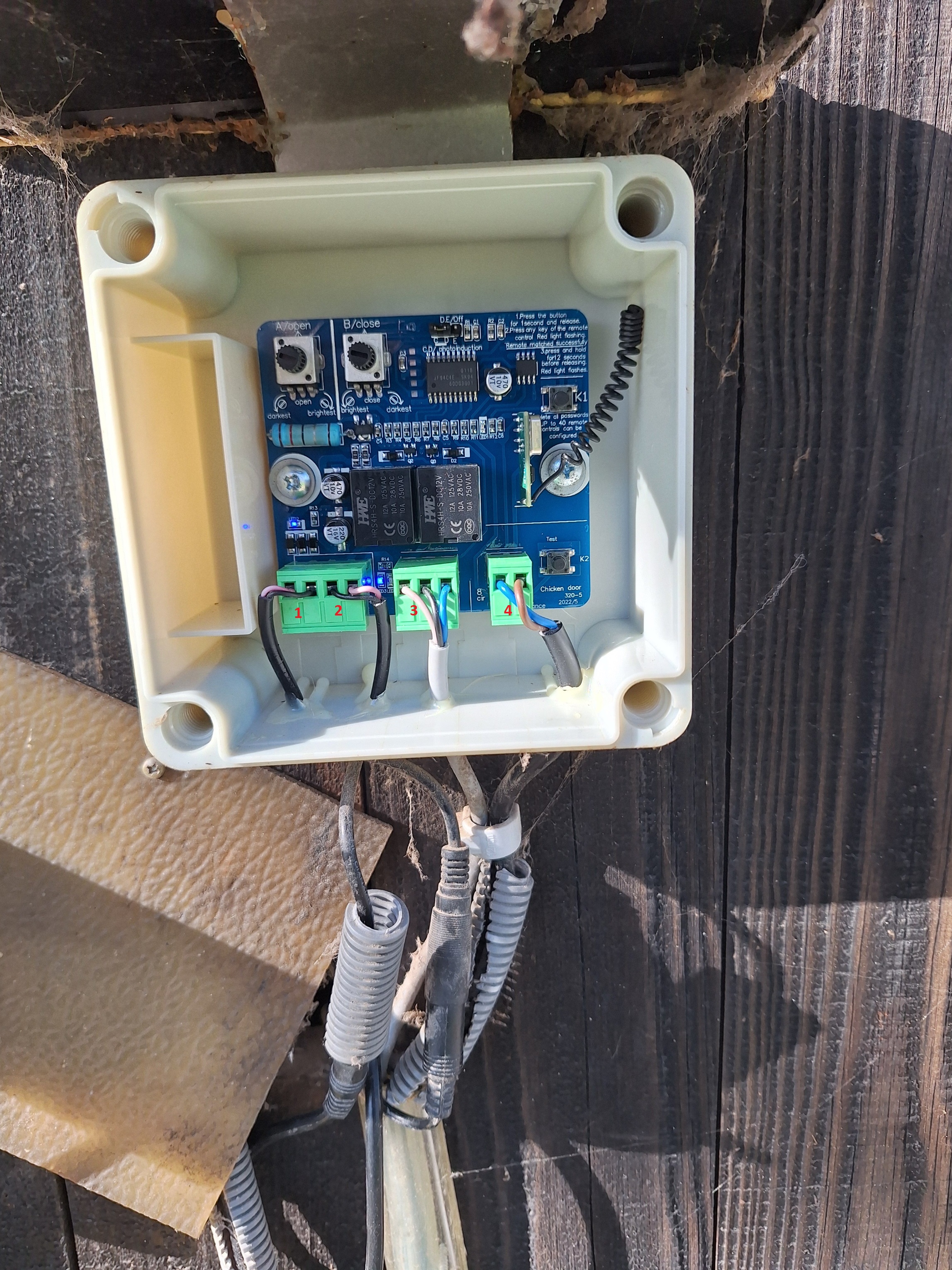

    c'est quoi le détecteur en bas, au ras du sol ?
    un détecteur de présence pour ne pas fermer sur une poule ?
    alimentation générale de l'équipement ? batterie 12V?
    Pascal
    Bruns27
    Pascal071 : oui c'est un détecteur qui stope la decente de la porte si une poule est présente.
    bornier 1 : alim par un chargeur 12dc 3A branché sur le secteur
    bornier 2 : sortie moteur 12dc
    bornier 3 : capteur de présence d'un poule
    bornier 4 : photorésistance
    j'essaierais en débranchant le capteur de présence, on en strappant sa sortie suivant son mode de fonctionnement.
    tu as un schéma de câblage pour ne pas faire de bêtises?
    il faudrait d'abord s'assurer que le souci n'est pas mécanique car sur ces appareils il arrive que la rigidité ne soit pas au rendez vous et qu'il y ait blocage, le moteur n'est pas très puissant, peut être pour ne pas guillotiner une poule..

    Quant à Pascal071: on peut straper tout en haut de la carte elec il ya un shunt (DE/off) par contre c'est toujours à la remonté que la porte ne demarre pas donc je ne suis pas sur que le capteur optique fonctionne en remonté (puisque pas dangereux pour une poule)
    Titijoy3 : en effet, mais j'ai vérifié: aucun point dur et j'ai essaayé de freiner le moteur avec mes mains, franchement il est puissant

    On voit un joli détecteur de lumière, où et comment est-il installé ?
    Le matin et le soir, la lumière plus horizontale est susceptible de passer au travers des arbres, l'ombre portée variable peut alors...
    Quand le seuil est détecté, la commande est-elle maintenue ou bien suit-elle l'intensité de l'éclairage?
    Une horloge crépusculaire(évolue selon les horaires de lever et coucher de soleil) a-t-elle été envisagée ?
    Bruns27
    4 ans que la photorésistance est installée au même endroit donc pas de soucis de ce coté là.
    Dans la journée, si je mets ma main dessus 3 secondes la porte descend (même si ma main n'est plus dessus) et une fois en bas elle remonte automatiquement (parce qu'il fait jour).
    j'ai commandé une photorésistance neuve; on verra bien

    Donc la porte refuse parfois de s'ouvrir... Ça peut donc en effet être le relais, mais aussi le moteur ou un frottement derrière.
    Je ne serai pas étonné que la grosse résistance serve à mesurer le courant pour faire les "fins de courses" (et éviter de couper une poule en 2). Et vu comment elle a déjà chauffé, on doit être en limite depuis un certain temps. Il faudrait essayer sans la porte (ou sans les rails de porte).

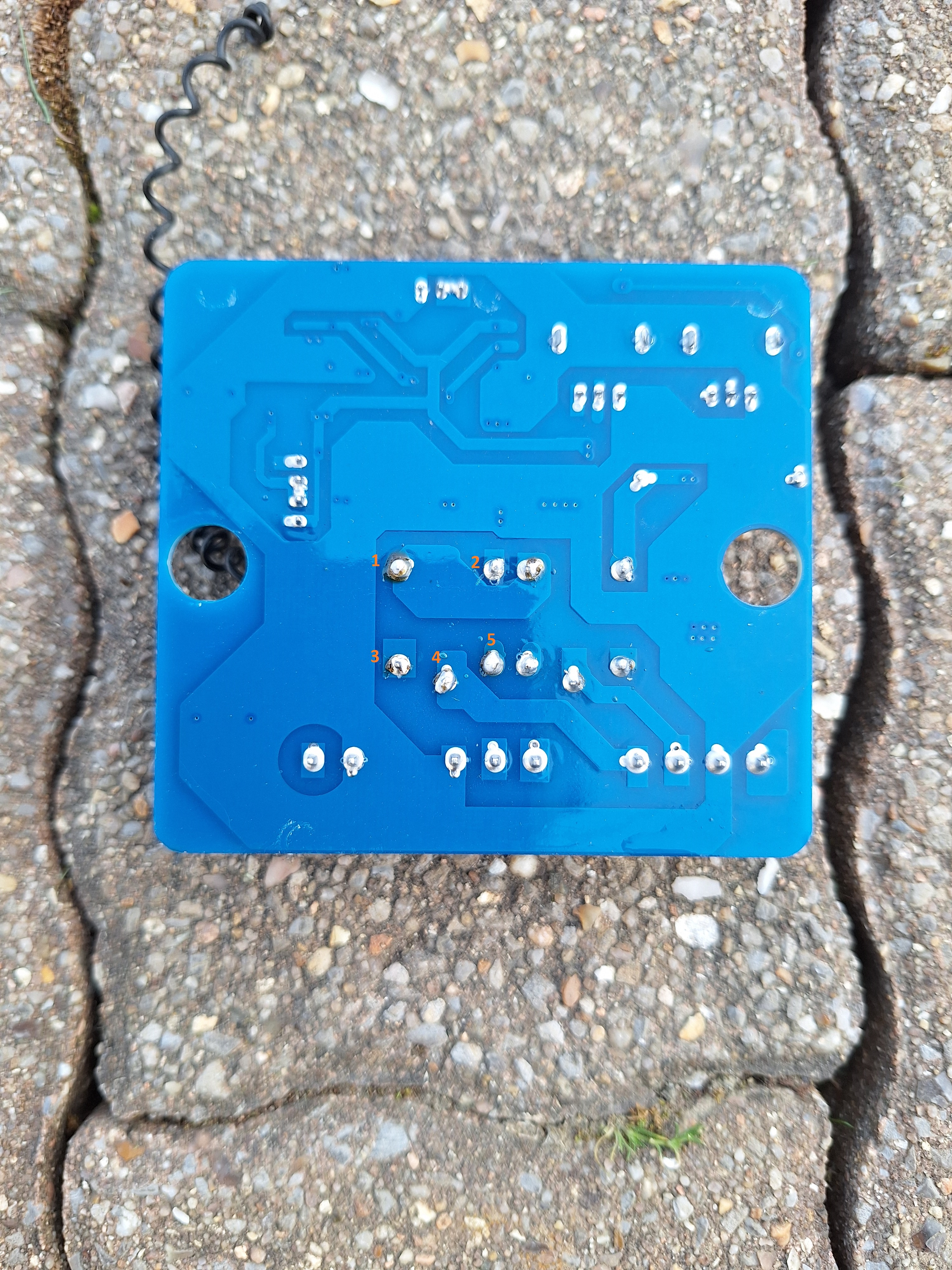

    Bruns27
    Bonjour Pascal071
    non pas de schéma

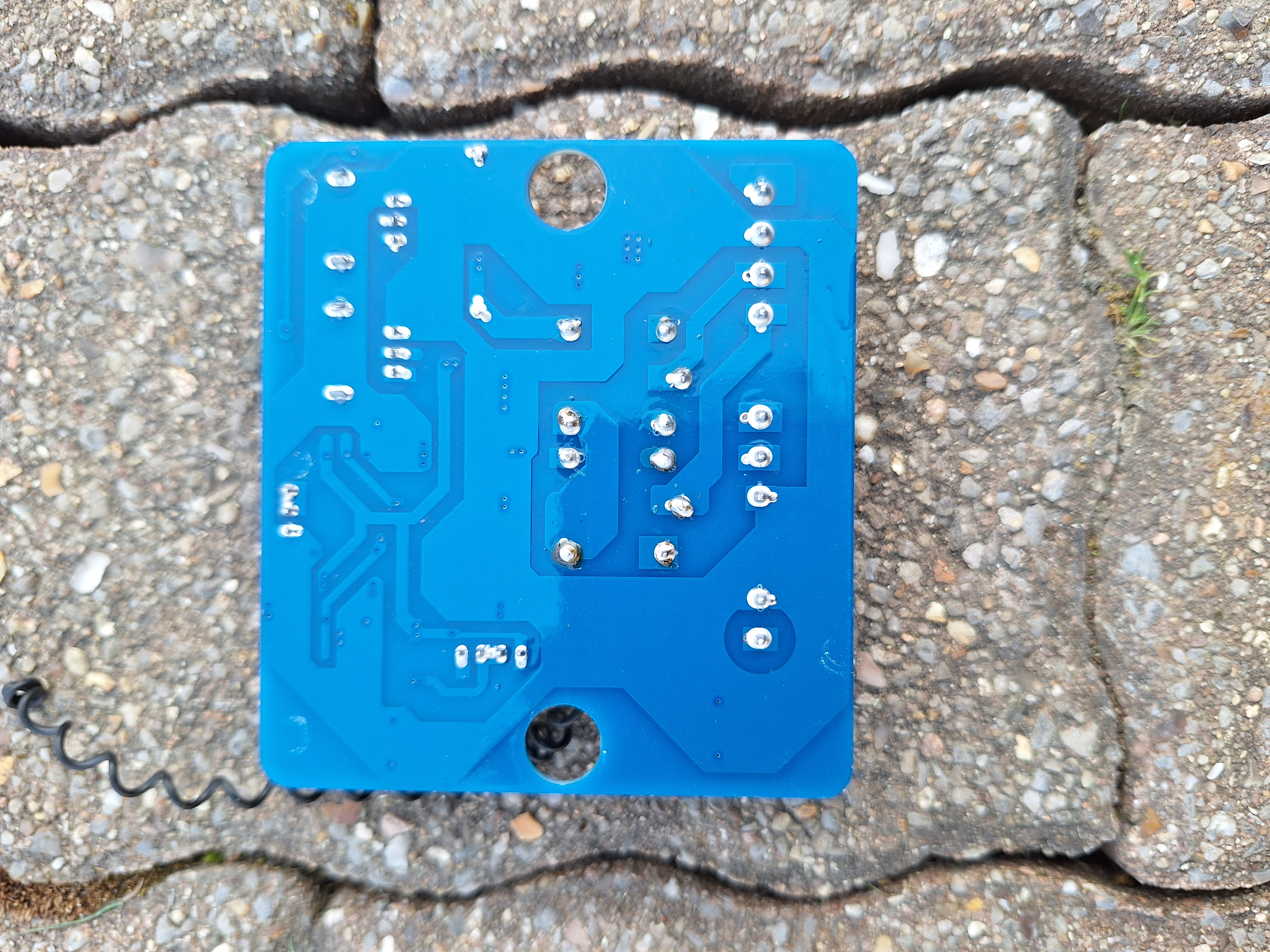

    je vais essayer d'envoyer une photo de l'envers de la carte.
    Mais bon le portier n'est pas chez moi, alors c'est un peu plus long
    Dernière modification par Bruns27 ; 22/03/2026 à 16h20.

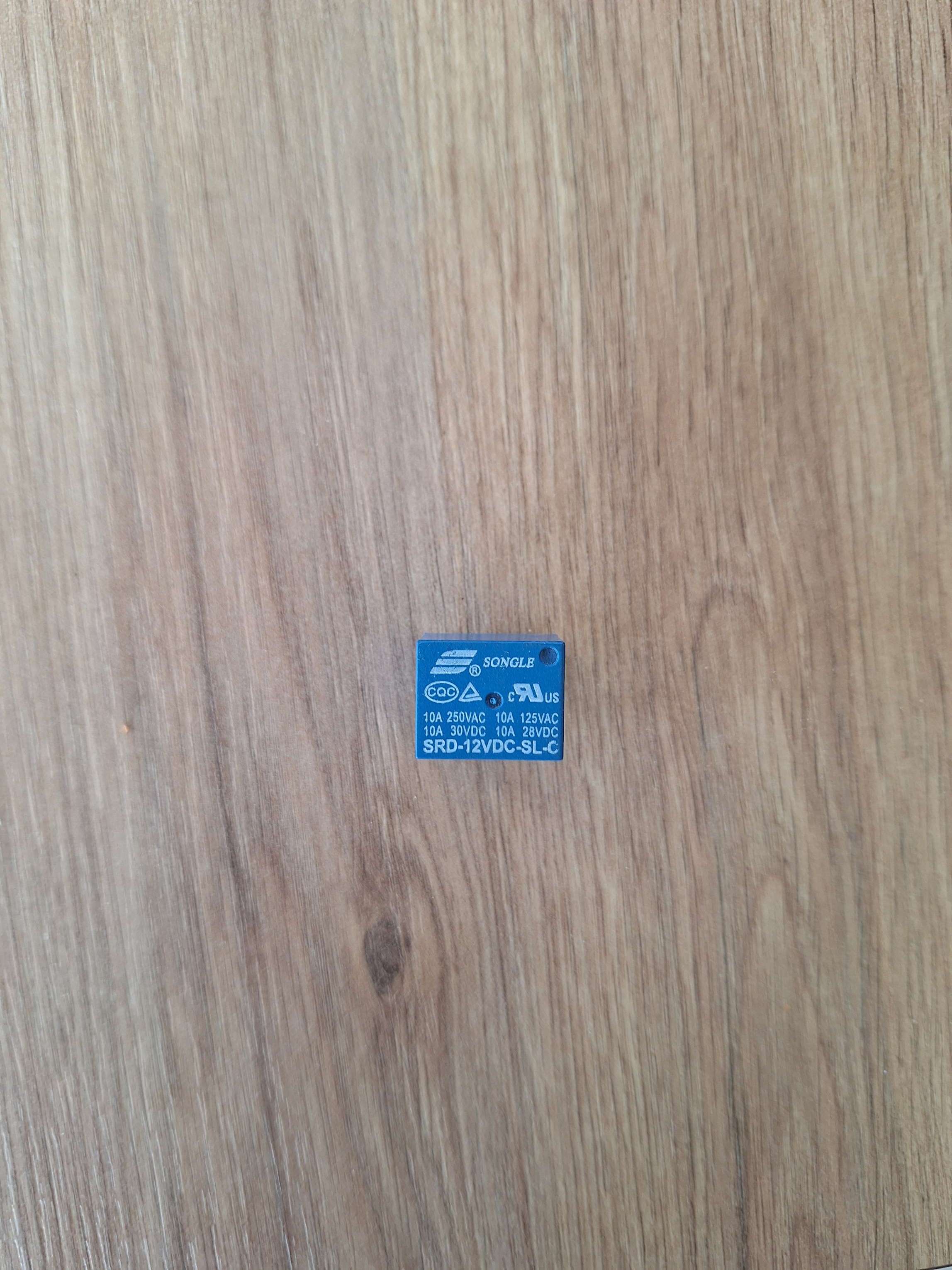

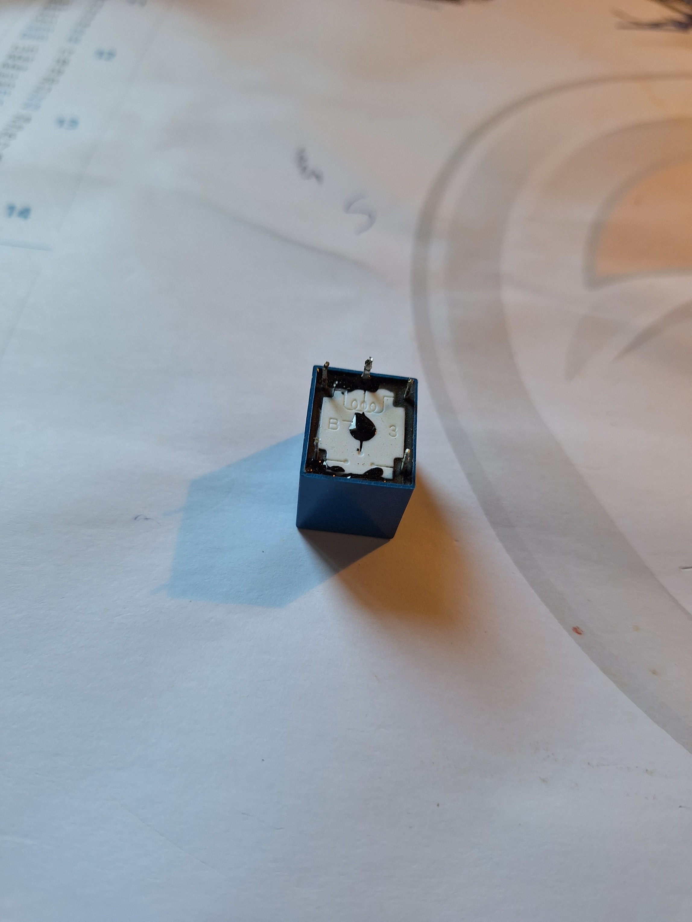

    petit retour et rappel:
    porte de poulailler automatique alimentée en 12vdc
    la porte ne s'ouvre plus.
    Pour repondre à certains, la partie moteur est hors de cause, car je l'ai alimenté en direct et il monte et descend très bien (en inversant la polarité), il n'y a pas de zones dures. Les fins de courses sont intégrés dans le moteur par 2 switchs et fonctionnent parfaitement.
    j'ai changé la photorésistance mais ça ne change rien (de toute façon, on peut piloter la fermeture et l'ouverture de la port via une télécommande).
    cette télécommande fonctionne car à chaque impulsions une diode rouge s'allume et les relais claquent.
    j'ai enlevé le connecteur 3 (stop la descente de la porte si une poule est présente) et ça n'a pas d'incidence.
    j'ai changé un relais (par un d'occasion) que je soupconnais hs et du coup la porte ne ferme et ne s'ouvre plus du tout (en dessoudant, j'ai tiré un peu sur le relais ce qui à pour conséquences de sortir un peu les pattes, que j'ai rentrés par la suite).
    j'en suis là et ne sais pas quoi faire.
    je vous joins des photos et vous remercie d'avance pour vos conseils.

    f6exb
    Citation Envoyé par Bruns27 Voir le message
    Les relais claquent, mais est-ce qu'ils restent collés ?
    lutshur
    Je n'ai pas lu depuis le début, mais
    logiquement, je mesurerais la tension aux bornes du moteur et en sortie des contacts des relais.

    ce que je ferais si j'étais confronté au même souci:
    -remplacement de la résistance de puissance (elle a chauffé)
    -remplacement des trois chimiques (leur effet peut varier selon les conditions de température s'ils sont fatigués)
    -remplacement des deux relais (on en trouve facilement sur des cartes d'électroménager hs)
    Bruns27
    Merci pour vos réponses
    je vous ai joins une photo avec des numéros: comment tester le bon fonctionnement des relais
    Nom : avec numéros.jpg
Affichages : 418
Taille : 3,65 Mo
    dessouder le relais, le connecter à une tension identique à ce qui est noité dessus, comparer les mesures Ohmiques alimenté/non alimenté avec la datasheet
    Bruns27
    Merci titijoy3, mais ça me parait compliqué pour mon niveau
