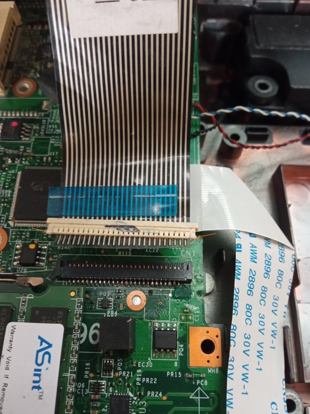

    Lors de changement de la pile du Bios j'ai dû forcer 1 peu trop en ouvrant le PC ce qui a eu comme incidence de "tirer" sur la nappe de connexion Clavier / Carte mère, la déconnectant...
    Impossible de remettre en place le petit insert plastique...
    Je donc 1 combine ou quelqu'un à qui cette mésaventure est arrivée, ou tout bonnement sait faire.
    1 grand merci par avance à ce "sauveur".

    Regardez si sur le connecteur il n’y a pas une partie amovible style glissière pour caler le peigne .
    Re : Immobilisation impossible Nappe Clavier / Carte mère MSI GT70
    cela semble être un verrou basculant arraché, il faudrait le sortir de la nappe et essayer de le replacer à sa place dans le connecteur noir, une fois fait il suffira de réengager la nappe.
    La prochaine fois : en douceur tout en douceur
    Pour papilou ce que l'on voit dépasser ce sont les pistes du flex

    Bah justement le problème est qu'il n'y a pas de verrou basculant...
    Le principe; l'immobilisation de la nappe Clavier se fait en enfichant le petit insert plastique entre la nappe et le connecteur Carte mère(l'insert faisant office de coing) Voir photo
    Merci de votre réponse

    Comme le dit Jiherve, tu peux essayer, tout gentiment, de retirer la partie blanche de la nappe (une photo rapprochée de cette partie, recto verso aiderait), c'est sûrement la partie basculante du connecteur noir resté sur la carte mère ?

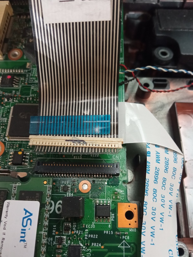

    Merci de ta réponse. Pour 1 photo, ce serait la même que insérée dans le Dde d'origine...Nom : B Connexion Clavier.jpg
Affichages : 87
Taille : 173,9 Ko
    Il n'y a pas de verrou, pas + noir ou que d'1 autre couleur. Il y a simplement 1 petite pièce blanche avec des traces de feutre noir que l'on peut voir sur la photo. Cette pièce s'insère entre la nappe et le connecteur faisant office de coing empêchant la Nappe de reculer... C'est tout le problème, galère, que je rencontre.
    C'est la combine pour insérer ce bout de pastique que je cherche.

    Il n'est pas possible de poser d'abord la nappe dans le connecteur noir, puis de mettre en place la partie blanche?
    Ca ne doit pas basculer. Les tétons sur les cotés doivent servir à bloquer la partie blanche une fois enfoncée à fond.

    C'est bizarre on voit bien la partie bleue qui sert à aider à inserer la nappe (sans la partie blanche) dans le connecteur. Il faut vraiment réussir à dissocier très doucement la partie blanche de la nappe ?non ?

    on dirait que le truc blanc rentre par l'autre coté... mais pas sûr que ce soit la bonne carte mère...

    Ce que tu appelles le "truc blanc" c'est l'insert, c'est justement là le problème... Je dois le faire descendre vers le bas pour ensuite l'insérer, l'enficher, ce qui comprime le bout de la nappe dans le connecteur (noir et horizontal sur la photo) de la Carte mère. Voici/voilà c'est très simple... Le soucis est que je n'y arrive pas.

    il faut dégager le truc blanc(le verrou) de la nappe et le remettre à sa place dans le receptacle noir
