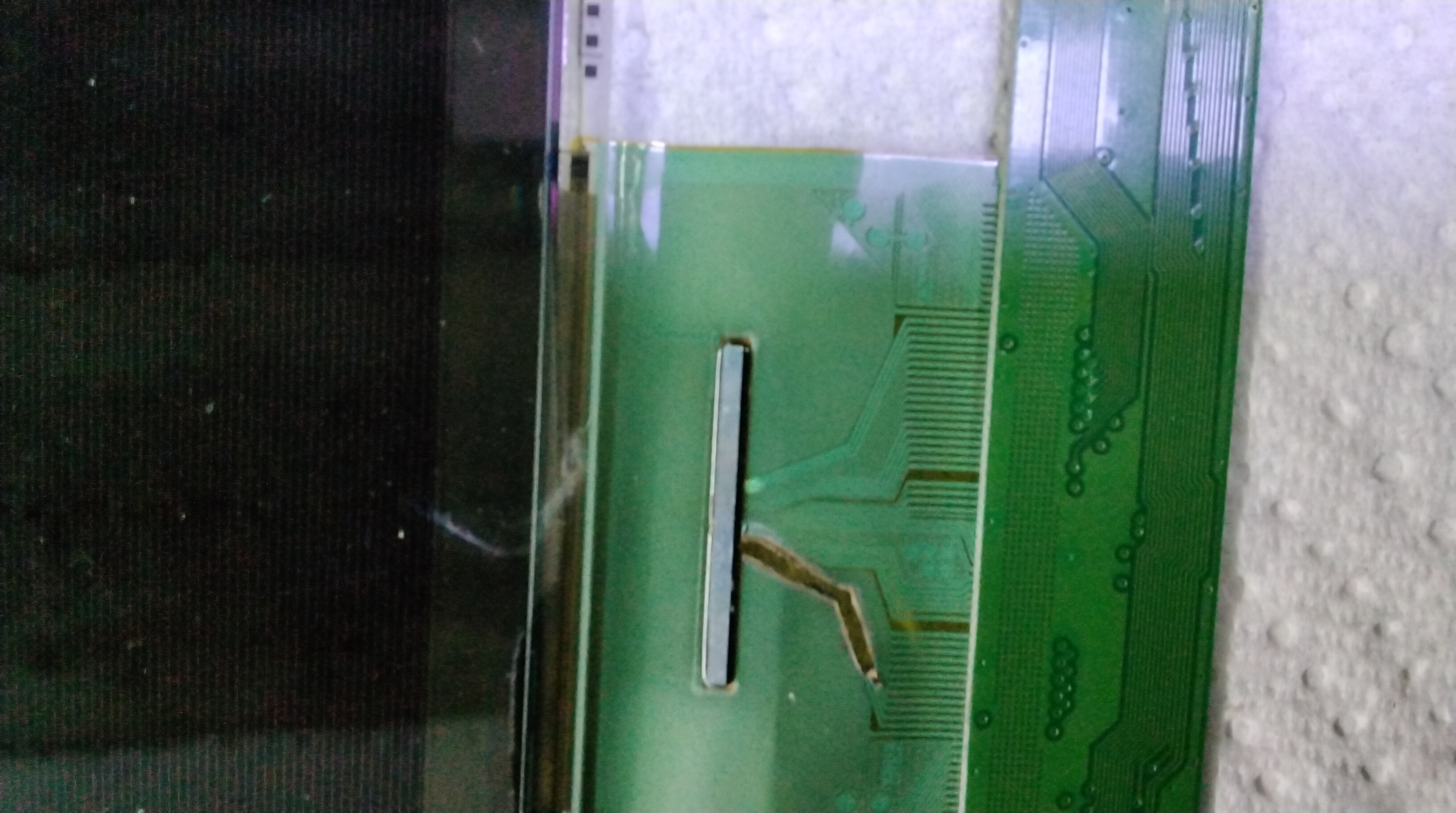

    J'ai un écran Samsung Model QH55H / Model code LH55QH... avec un défaut d'affichage.
    A froid, uniquement des bandes verticales. En chauffant, on découvre petit à petit l'image par le haut de l'écran.
    La photo jointe montre l'affichage (en haut) après 1 ou 2 heures de fonctionnement avec 1-2cm d'affichage correct.
    Après 3 ou 4 heure, j'ai maintenant un bandeau d'environ 5mn qui s'affiche.
    D'après les autres topics du forum, je vois parler de carte T-CON, je vois aussi parler de "buffer qui se décolle à chaud".
    Le défaut s'atténue (très lentement) en chauffant, alors que je vois souvent des situations inverse ou le défaut apparaît en chauffant.
    Merci pour votre aide, si vous avez des pistes qui pourraient m'aiguiller.

    Pour moi, il s'agit d'un défaut sur la dalle.
    Il est également possible que la carte T-CON ne fonctionne plus. À confirmer avec d'autres avis.

    Les buffers ne se décollent pas ,c'est la nappe dans lesquelles ils sont insérés qui se décolle (COF)mais sur ce type de dalle c'est assez rare.
    Il faut observer à la loupe si l’un d’eux n’à pas brûlé (traces de brûlures sur la nappe).
    La Tcon peut également être en cause (si présente).
    Vérifiez aussi la continuité de la tension KVC sur la carte drive de la dalle.(voir tutos sur YouTube).
    Il est arrivé que des condensateurs smd soient en court-circuit sur la carte drive.

    Quelques heures plus tard, on voit un peu plus d'image (cf photo jointe).
    Ça peut quand-même venir d'un problème de brûlure / nappe décollée ? Curieux non ?
    J'essaierai de ramener l'écran chez moi pour le démonter et analyser plus en détail.
    Si dalle HS je laisse tomber, sinon je pense qu'une réparation est jouable (ratio coût / temps de réparation).
    Merci pour cette première aide au diag.

    Il est possible que les nappes soient décollées, mais même si c’est le cas, l’opération reste très risquée.

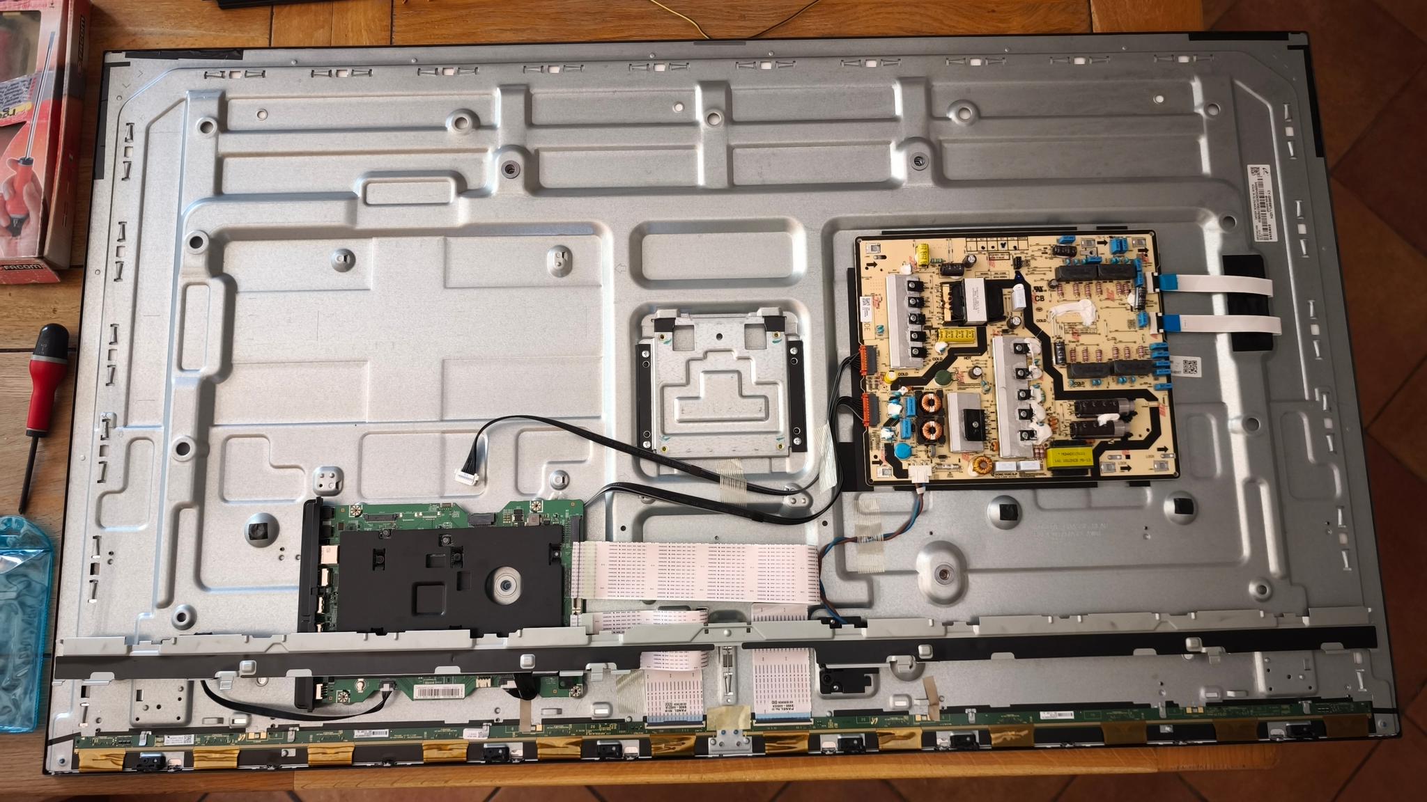

    Re : Bandes verticales écran Samsung QH55H
    j'ai récupéré l'écran et pu l'ouvrir.
    Le seul connecteur suspect est l'avant dernier en bas à droite. Il n'est pas parfaitement aligné :
    Pour l'instant je n'ai rien vu d'autre, rien de suspect sur la CM ni sur la carte alim.

    Dans ces nappes il y a un micro circuit intégré qui est incrusté il faut observer à la loupe si des traces de brûlure sont présentes.

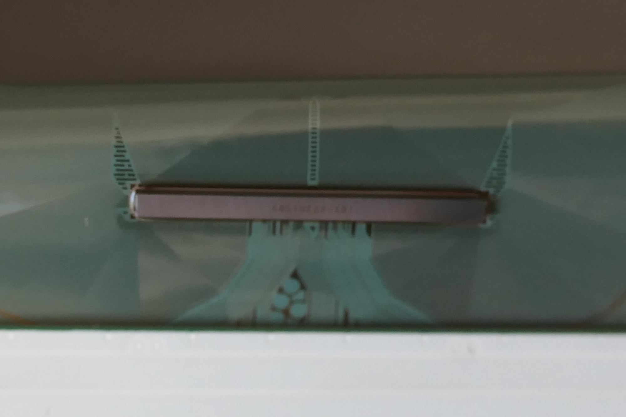

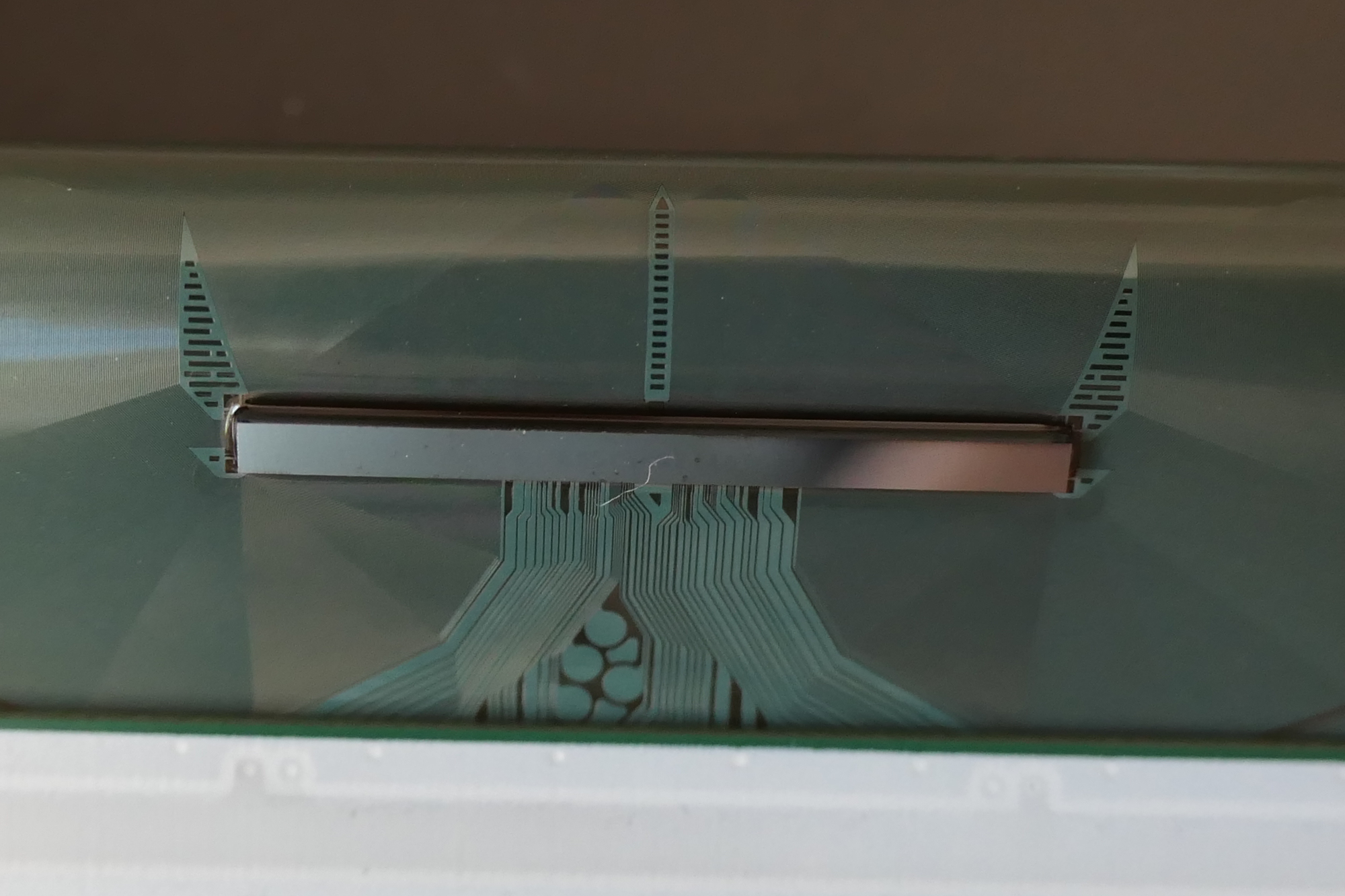

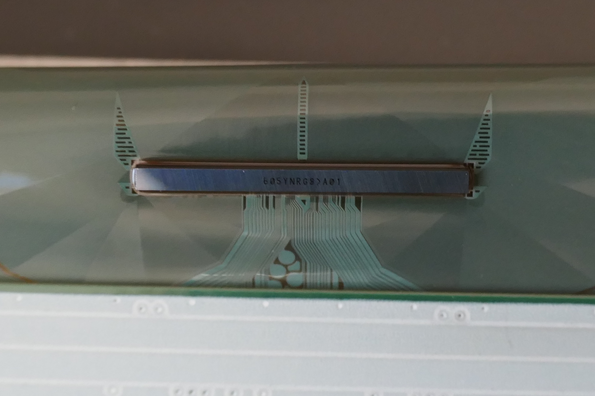

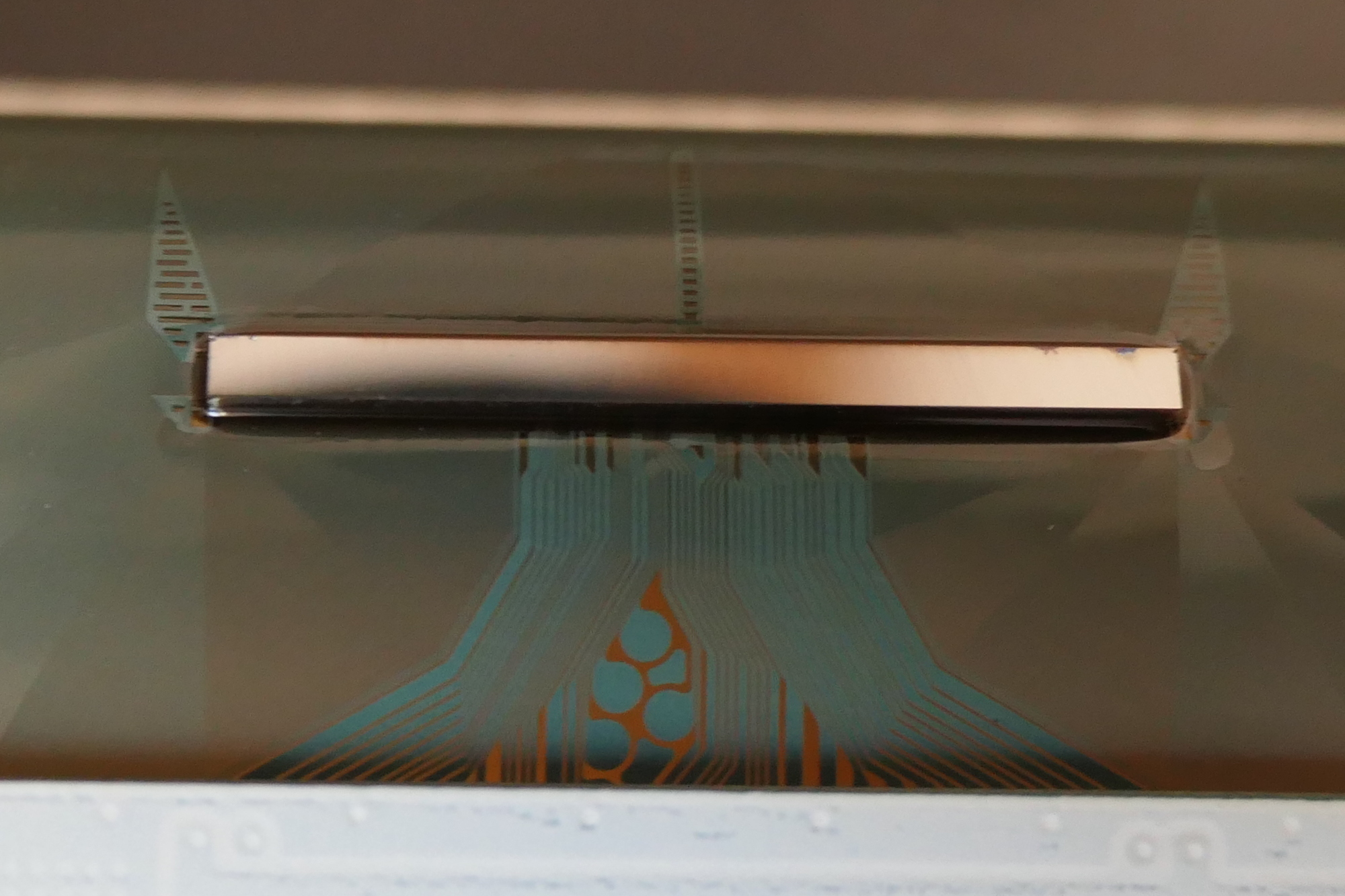

    Difficile de bien voir malgré la loupe, du coup j'ai pris quelques photos en mode macro en stabilisant l'ensemble au mieux.
    En fait que je sais pas à quoi ça peut ressembler lorsqu'il y a des traces de brûlure.
    Sur la première nappe (la plus à gauche), on voit une marque en haut à droite :
    Pour les autres ça ressemble à ça, je ne vois rien de particulier :
    P1075995_cr.jpg : micro-circuit particulièrement propre
    P1075983_cr.jpg : un des micro-circuits est en partie piqué/moucheté
    P1075989_cr.jpg : quelques unes de mes photos sont floues, mais on ne voit qui fasse penser à une brûlure
    papilou06
    Animateur Dépannage
    Quand c'est brûlé ça ressemble à cette photo plus ou moins précise au niveau du dégât.Nom : 20260313_153114.jpg
Affichages : 88
Taille : 1,36 Mo
    BmDOnline
    Ah oui sur ta photo on voit une piste bien abîmée.
    Je n'ai rien d'aussi abîmé, au contraire tout est propre excepté les quelques micro-traces sur les micro-circuits.

    Oui là c'est le cas extrême mais on peut trouver des brûlures très fines.

    Hello,
    un dernier message pour dire que je n'ai vraiment rien identifié d'atypique, que je vais me débarrasser de l'écran finalement.
    Encore merci pour vos conseils.
