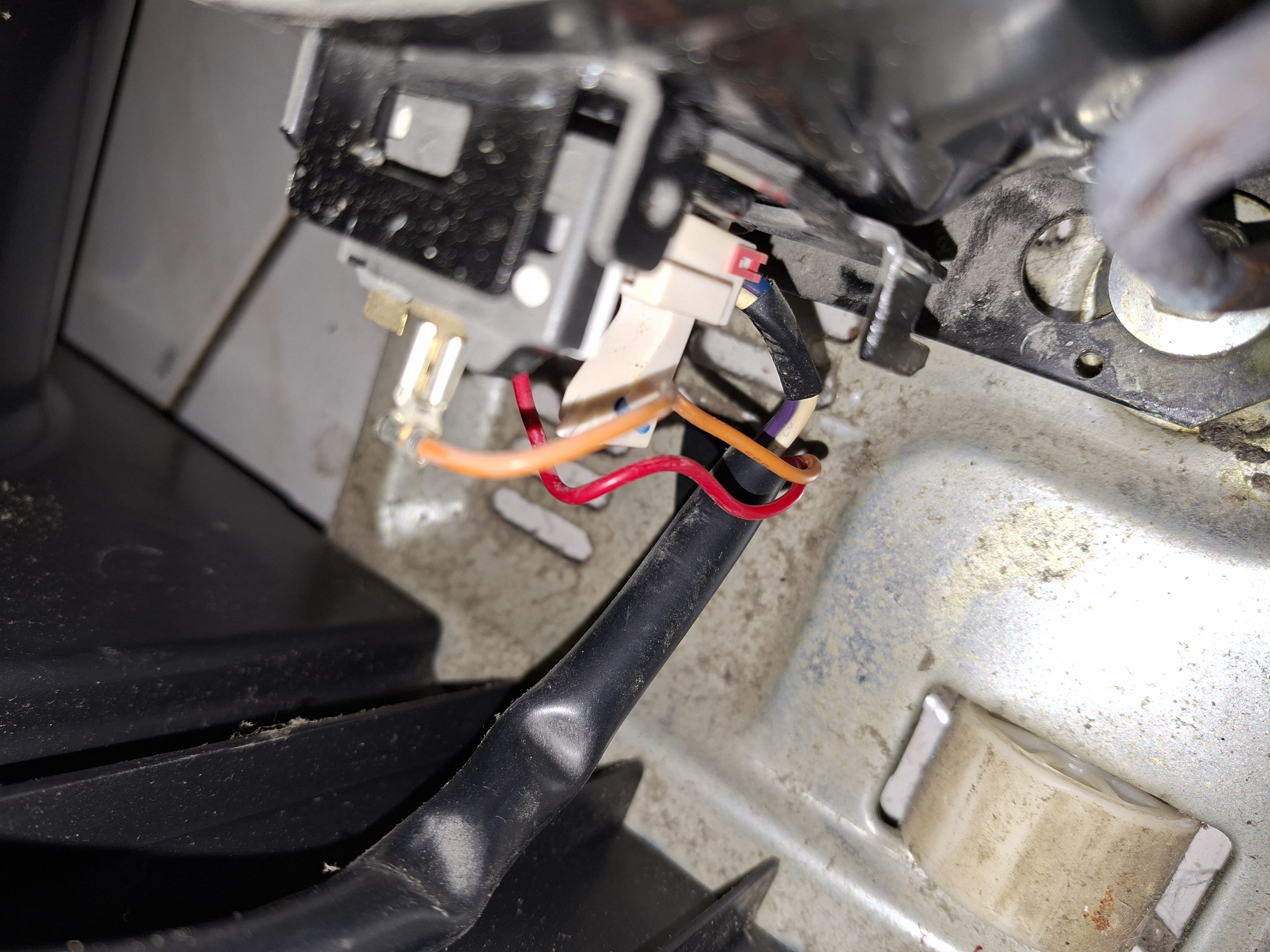

    Apres avoir réactiver les glaçons sur le frigo, le compresseur s'est arrêté et il ne tourne plus. j'ai débranché le frigo 10 mn, idem. Les température sont bien réglées -18 pour le congel et 5 pour le frigo.

    avez vous les 230v qui arrivent sur le compresseur entre le fil bleu(relais ) et le fil noir (klixon)??

    bonsoir, au niveau du compresseur j'ai un fil bleu, orange,blanc,violet, mais pas de noir. de plus dur dur de mesurer la tension à ce niveau là. peut être au dessus de frigo sur la carte de puissance?

    une photo du compresseur capot d'alimentation retiré me permettrait de mieux répondre

    Voilà, c tout ce qui arrive au compresseur.

    Je viens de bouger une fiche sur la carte alim et le compresseur est repartit 2 mn après. je ne suis pas sur que ce soit lié... à suivre...

    ce serait bien si samsung utilisait les mêmes normes de couleurs
    que tous les autres constructeurs
    la même photo mais objectif photo placé au ras du sol svp
    il semblerait que le fil orange remplace le fil classique noir
    reste a savoir lequel remplace le bleu

    Comme je disais plus haut le compresseur est repartit. je vais en rester là pour le moment. Si la panne se remanifeste, je reviendrai vers vous. Avant je démonterai les cartes pour vérifier les soudures.
