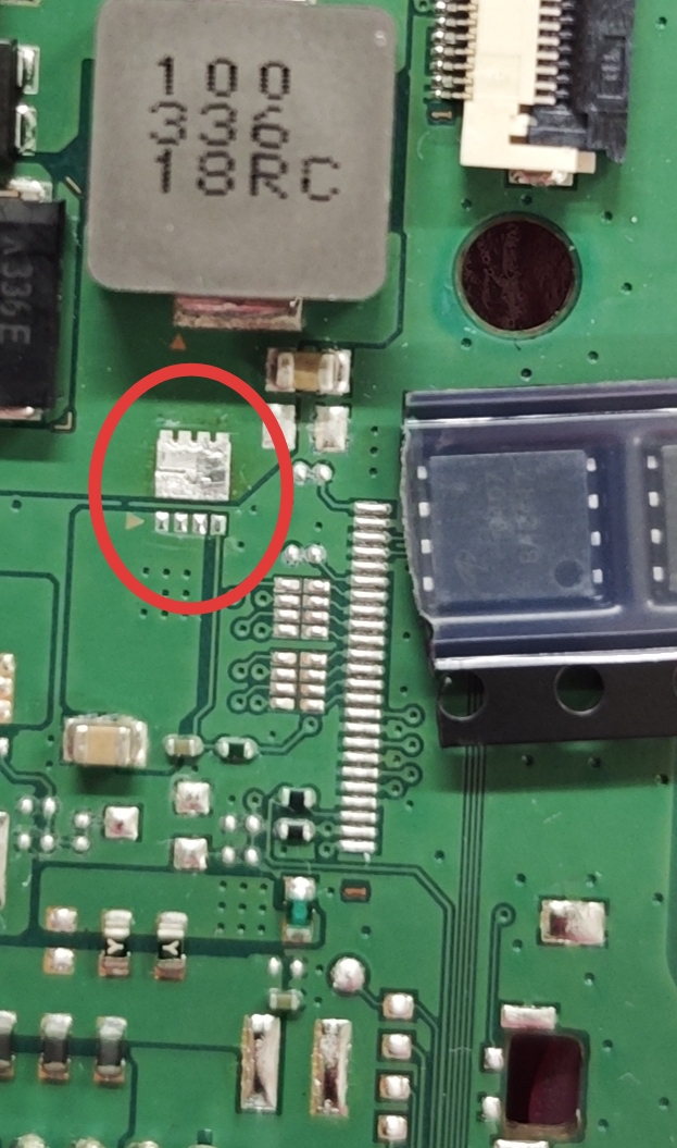

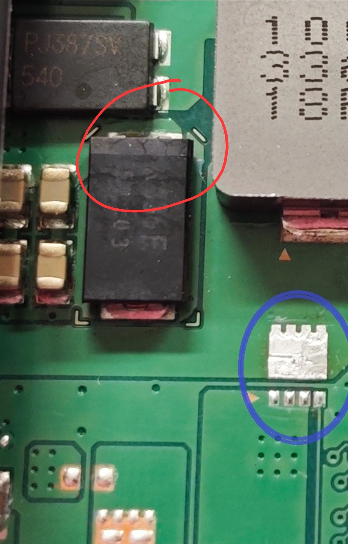

    Bonjour tout le monde,
    Je regardais ma série préférée, mon frigo s'est allumé et ma télé s'est éteinte...
    Détails de la panne :
    Le rétroéclairage s'allume, mais l'écran reste noir.
    Autopsie :
    Démontage la TV, fait !
    Checker toutes les Alims, fait ! Bonnes
    Demande de l'aide à un ami, fait !
    Finalité : composant grillé, sans référence (voir photos).
    Débrasage du composant en espérant un marquage dessous, fait ! Y a rien.
    Petit indice : D'après mon joker, c'est le composant qui gère la dalle (Perspicace mon joker).

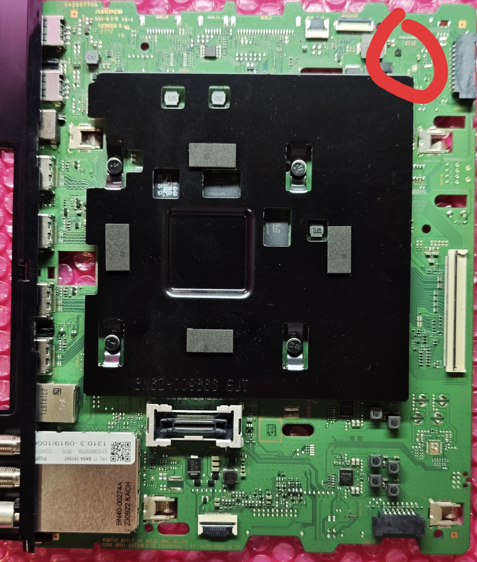

    Voici les détails :
    Samsung - TQ65Q80CAT => Carte Mère : BN94-18195C
    Je sollicite donc votre avis / connaissance afin de trouver la référence de ce fichu composant.

    Re : TV Samsung (TQ65Q80CAT) en panne
    Apparemment c'est un convertisseur dc/ dc .
    Quel est la numérotation de son emplacement (U xxx) sur le circuit imprimé ?

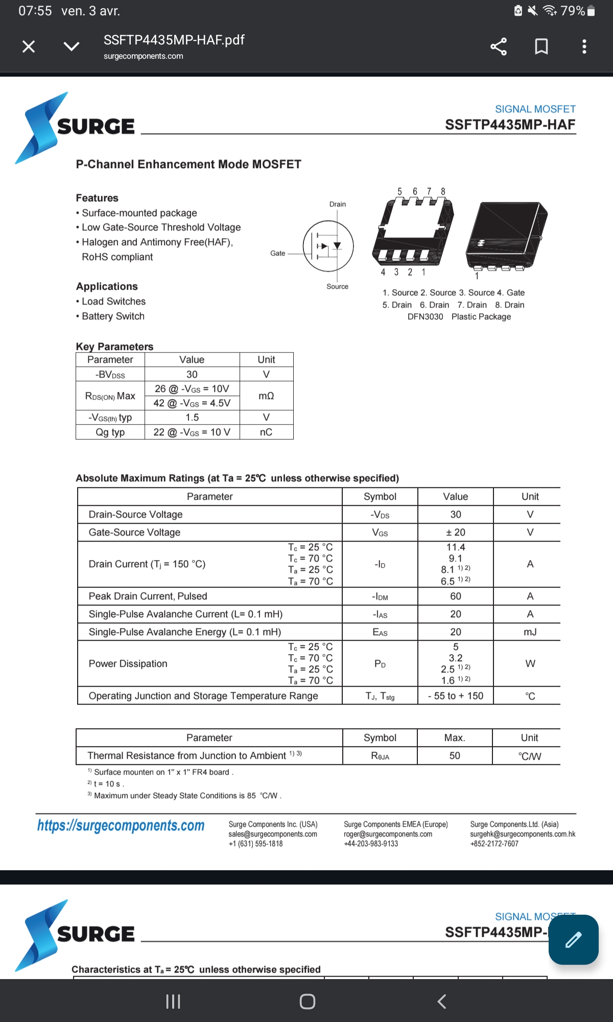

    papilou06
    Animateur Dépannage
    Vu son implantation ça ressemble à ceciNom : Screenshot_20260403-075541_Chrome.jpg
    Pas mieux que Badcaps et je pense même que la dalle est en cause.
    Laxxa
    Tout d'abord merci pour votre réponse.
    Il n'y a aucun marquage sur le PCB (sans doute pour qu'on ne puisse pas réparer facilement).
    Merci ! Le composant que vous m'avez envoyé la fiche technique, c'est un composant au hasard (hormis pour le boîtier) ou bien c'est généralement le composant qui gère la dalle?
    Pour la dalle, c'est peut être le cas... Après je préfère essayer que de mettre la TV directement à la poubelle.

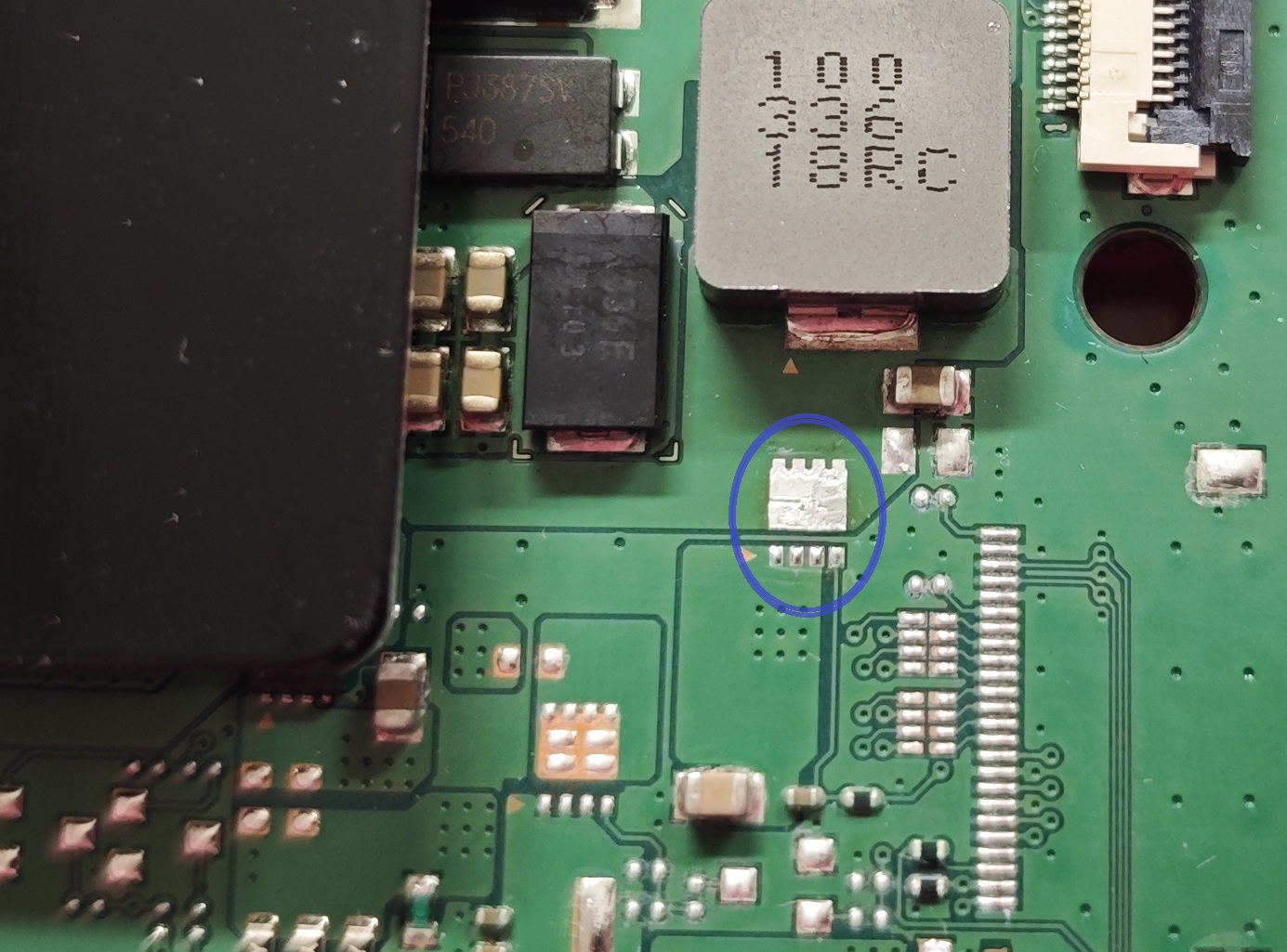

    Bsr
    Ce composant est souvent utilisé à cet endroit.
    C’est un mosfet de puissance qui doit délivrer le 24v d’alim de la dalle.Si vous avez un doute ,changez la carte.
    Sur la photo ,je vous mets l’implantation exacte.Nom : Screenshot_20260403-194805_Samsung Internet.jpg

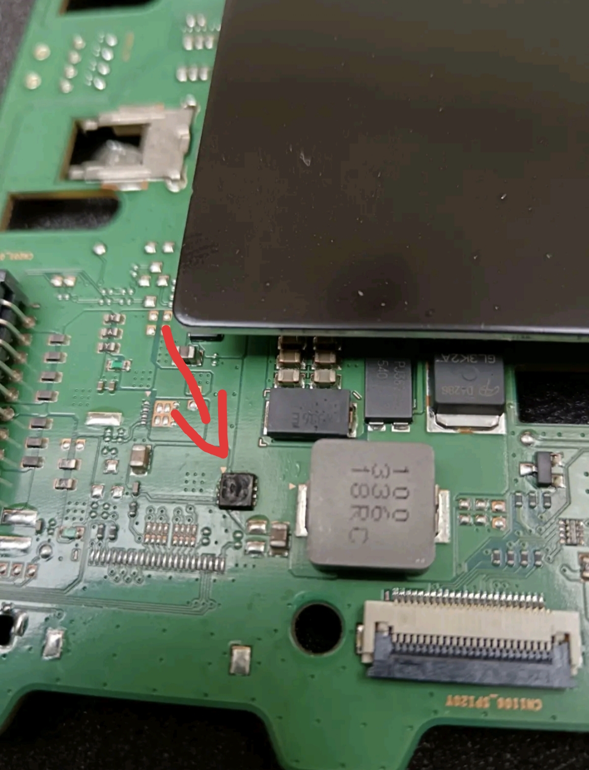

    Cette diode Schottky me semble aussi avoir eu chaudNom : Screenshot_20260403-195214_Samsung Internet.jpg

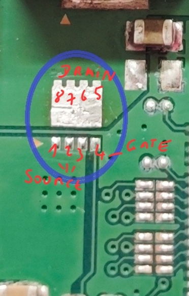

    Laxxa
    Ma question pour savoir si vous saviez le composant utilisé cette carte sous entendait si vous saviez si c'était un MOSFET N-Chanel ou P-Chanel.
    D'après ce que j'ai compris, si la source n'est pas à la masse mais reliée à une sortie de tension alors c'est forcement un P-Chanel, c'est bien ça?
    Et j'ai demandé le prix d'une carte au magasin où je l'ai acheté, faut compter 700€, donc ça ne vaut pas vraiment le coup.
    Pour ce qui est de la diode, les auréoles que l'on voit sur les composants autour, c'est lors du débrasage du composant, j'ai nettoyé à l'alcool ISO et j'avoue ne pas avoir soufflé...
    Fiche N channel pour comparer les tensions en présence
    FDS5680-D.PDF https://share.google/0QM5jSxCPPiD6paHL
    Samsung utilise souvent du 4435 dans les cartes mères.

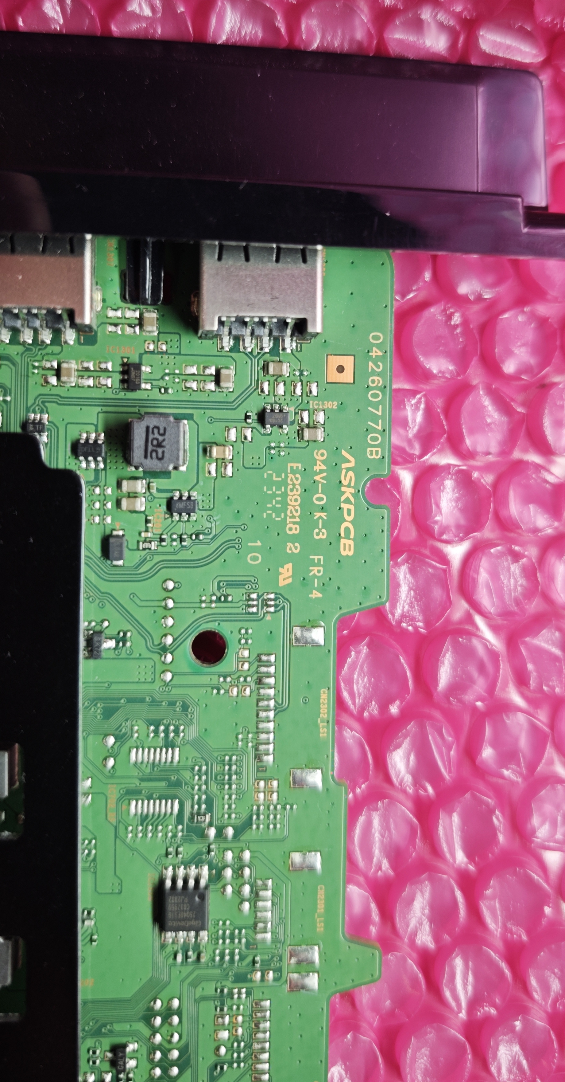

    Laxxa

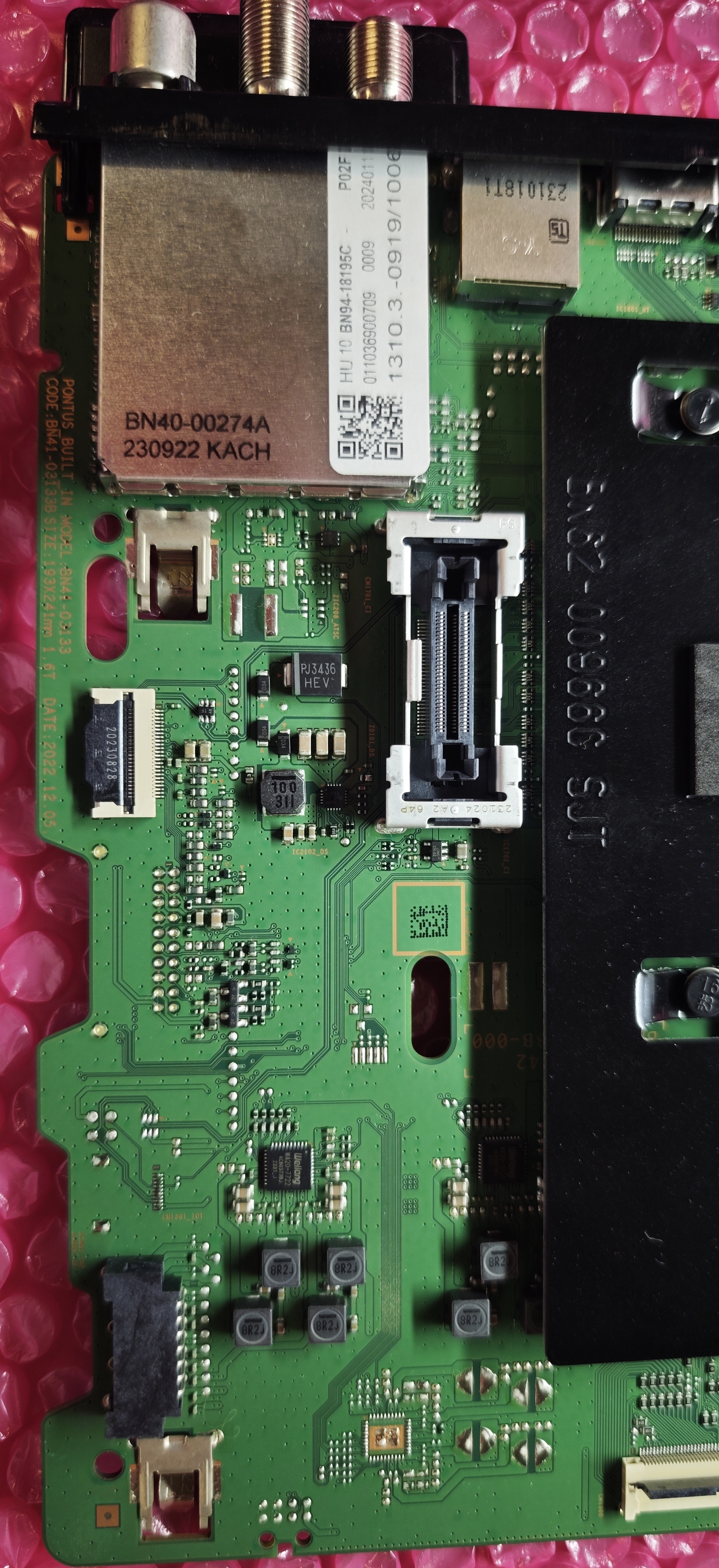

    Bonjour ,
    Je reviens vers vous pour la mise à jour de mes péripécies.
    A la base, je voulais prendre un composant avec un boîtier DFN3333 et je me suis perdu sur le site en prenant un composant performant sans regarder le boîtier s'il était correct, erreur...
    Au final, j'ai commandé un composant avec un boîtier DFN5x6 . Euh Comment dire!? (voir photo)
    Quand j'ai regardé la datasheet du composant, je n'ai absolument pas checker le boîtier et par conséquent, je ne me suis pas douté 1 seconde qu'il serait trop gros, c'est au moment de le souder que j'ai réalisé le problème.
    Etant novice en électronique, j'aimerais savoir si vous aviez une idée du type de boitier que ça pourrait être (DFN3333 ou plus petit, ou un autre type que je ne connais pas le nom)

    Bsr
    Normalement c'est un boîtier SOP8

    Bonsoir Papilou06,
    Non pas possible que ce soit un SOP8 (L'empreinte ne correspond pas et surtout dimensionnellement : même dimensions que celui que j'ai acheté).
    Ou DNF 3030- 8 .Voir doc #3.
    V-DFN3030-8-(Type Q).pdf https://share.google/fJcKBPsLNUtFJSrtl
